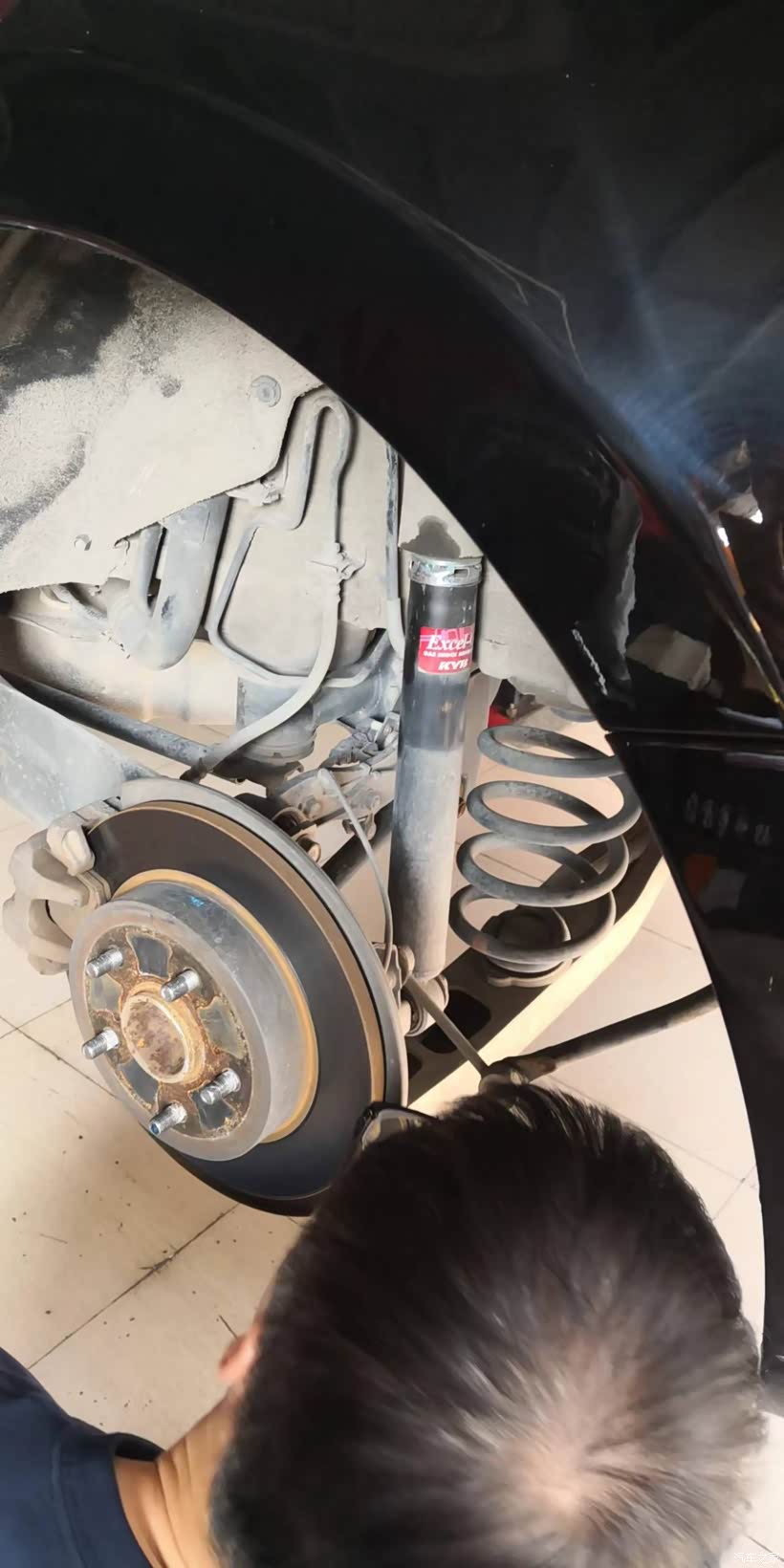

车况还是不错的,高速140~150很稳,比锐志好开多了,检查后车况如下:

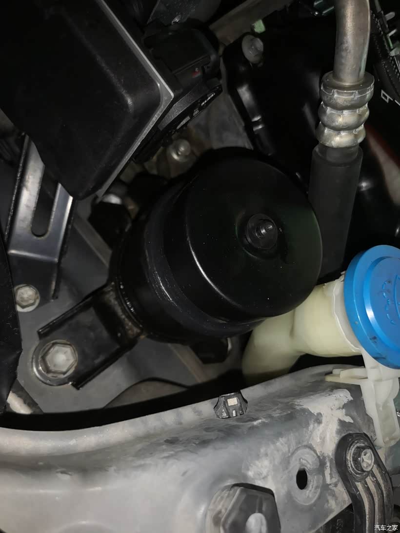

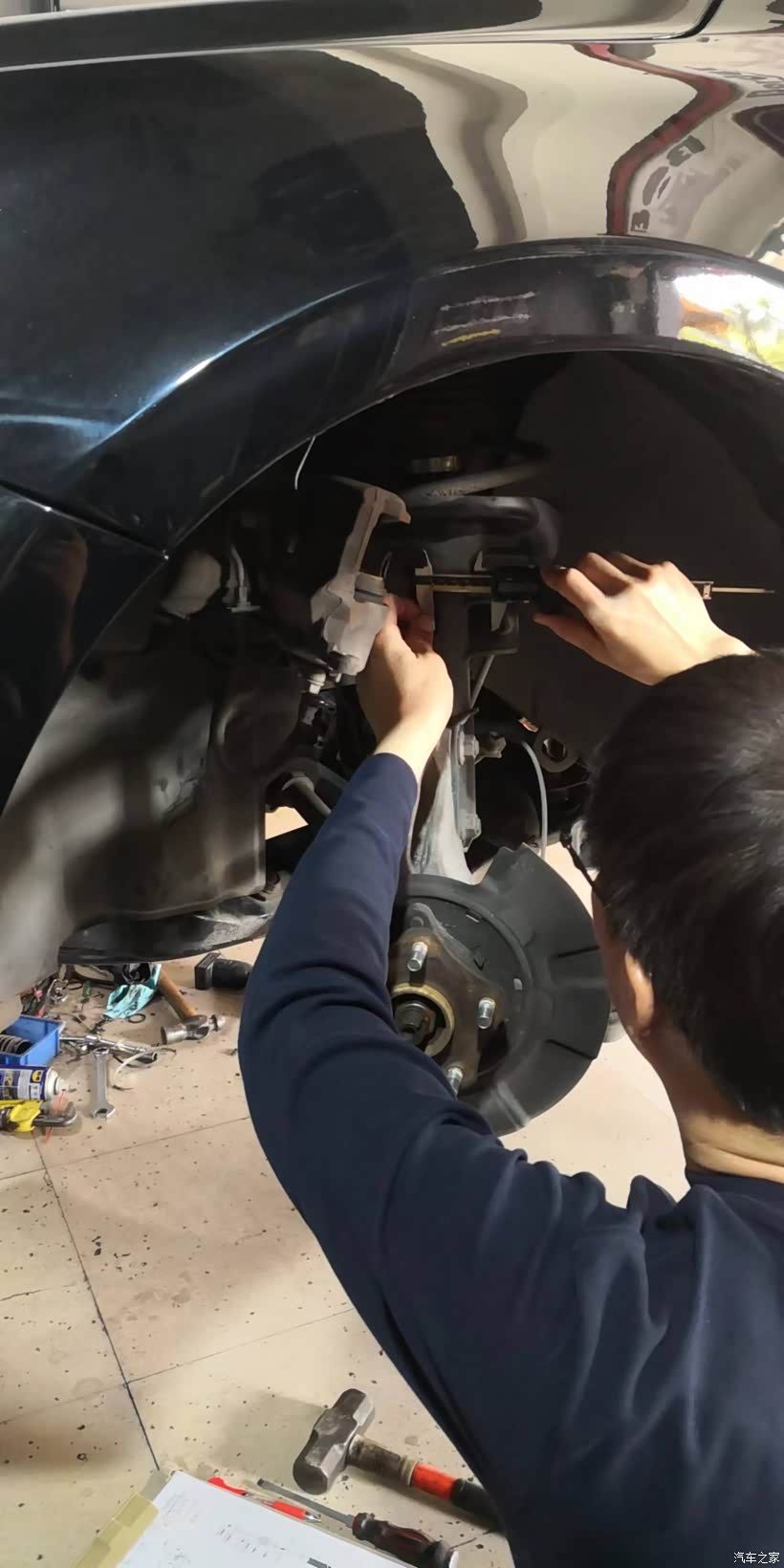

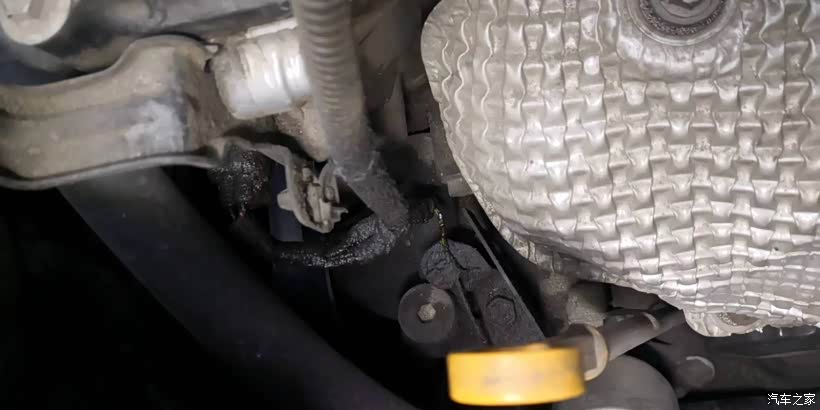

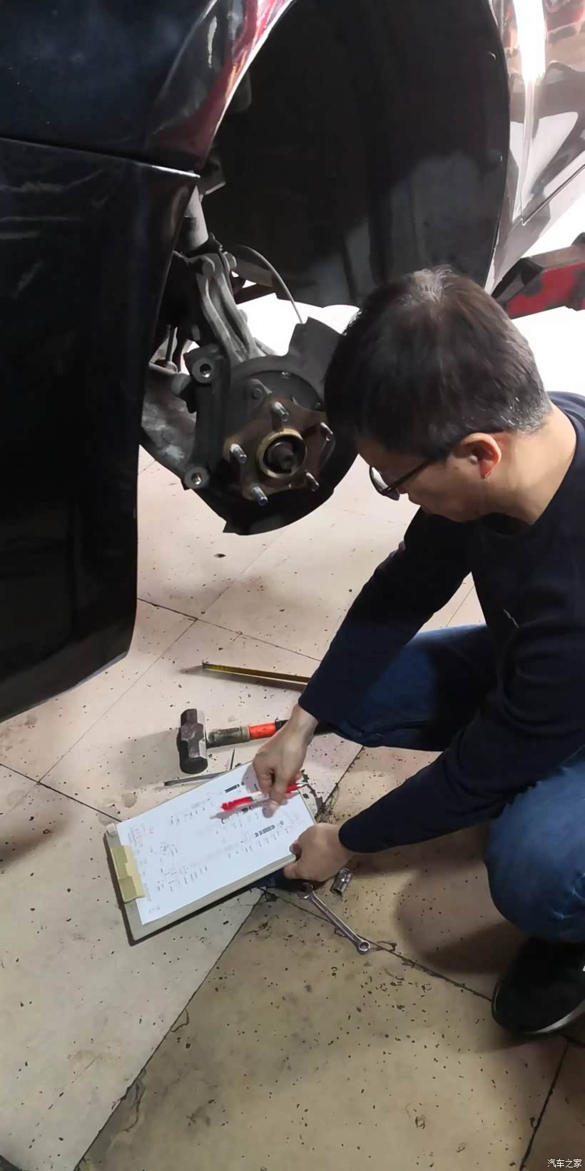

1、右前轮哐哐哐响,第一感觉就是方向机衬套磨损大了,踢轮胎左右对比很明确,右拉杆球头也有点旷,免拆换…再两端齿条打黄油。

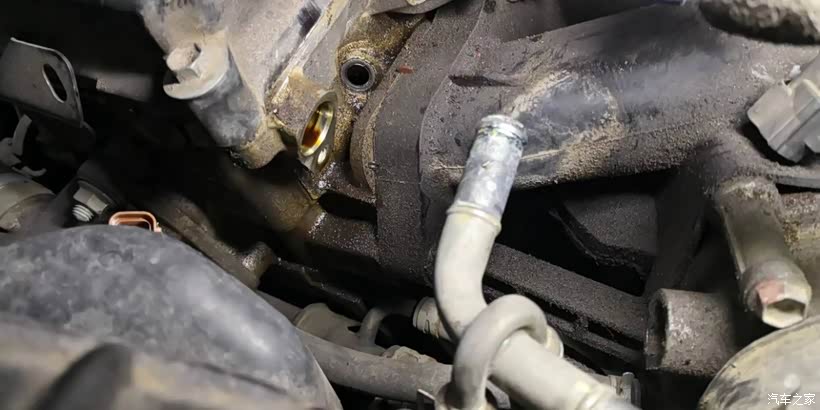

2、发动机抖动明显,右机脚胶漏油,没有垮塌,看看能不能修复。

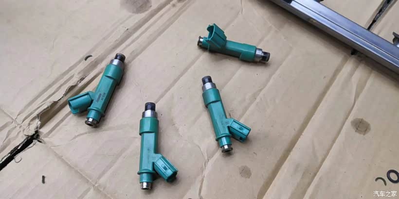

3、小油门不顺畅,洗喷油嘴和节气门。
4、刹车感觉前段略模糊,换刹车油,换前刹车片和车刹车盘。
5、换统一全合成机油,一壶7系5W-30可以了
6、波箱油两壶进口日产专用的,滤芯和底壳垫用天籁的。
7、检查火花塞。
8、废气阀串一个油气分离器。
9、加胎压监控和打气泵,原车提示胎压2.6公斤感觉高了,放2.3感觉不错。
10、燃油宝加十箱油看看。
11、手上有黑剑的前后记录仪,需要屏幕显示才行…还有一个仙人指路的后视镜,又不想换原车的后视镜,纠结中…
12、换全车喇叭,加中置喇叭,后台板的低音喇叭位置利用起来,装个八寸低音,一台12路DSP功放推完。
基本就这些了,过几天开始折腾…
