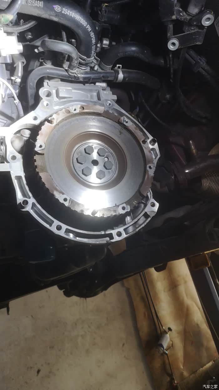

13万公里换三件套。飞轮
不多说了。直接看图。有需要的可以参考

2023-11-14 15:36:52
完了。换完亮故障码了,加不上油的感觉。怠速也不稳

陕西
2023-11-15 11:46:34
故障码解决了。原来是车速传感器不知道为什么坏了。换了一个现在没有问题了

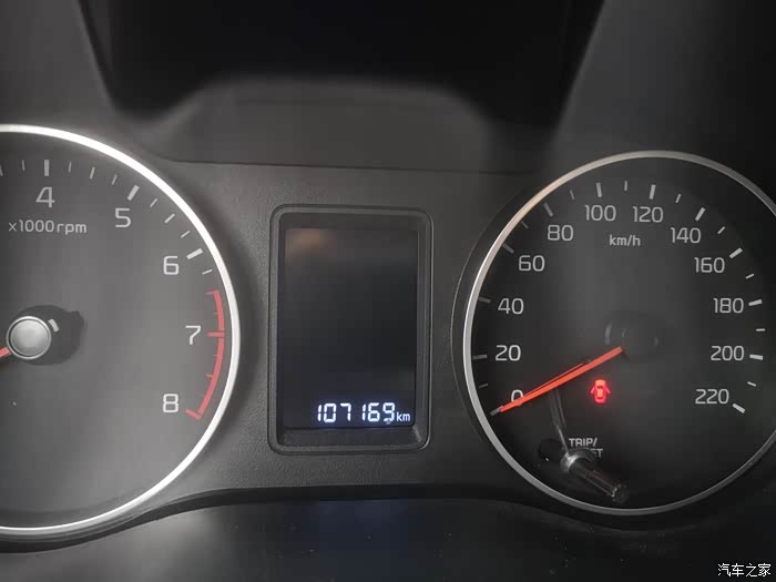

手动挡离合器的使用寿命与使用状况和驾驶习惯关系较大,当然也有本身质量的原因。市区拥堵频繁换档,离合器就磨损的相对厉害些。喜欢经常用半联动来控制车速或低速跟车时一直挂在一二档踩着离合器也会加剧分离轴承和压板膜片弹簧的磨损老化。质量好的离合器压盘膜片弹簧热变形小,抗疲劳性能好,弹性衰减小,就耐用。像最早期的三菱得利卡,丰田海狮等车,离合器二三十万公里不坏的也很多。我以前开过的化油器金杯,离合器也是21万公里时才换的。但现在开的起亚焕驰手动档10万7千公里时分离不彻底挂档困难,换了三件套后解决,不过也不贵,材料加人工800元而已。
