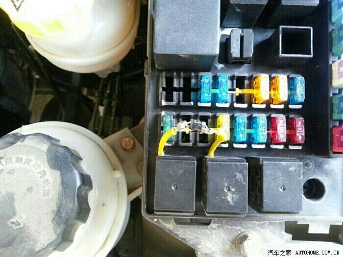

宏光DIY 2014/04/20 10:05:39 发表在 25楼

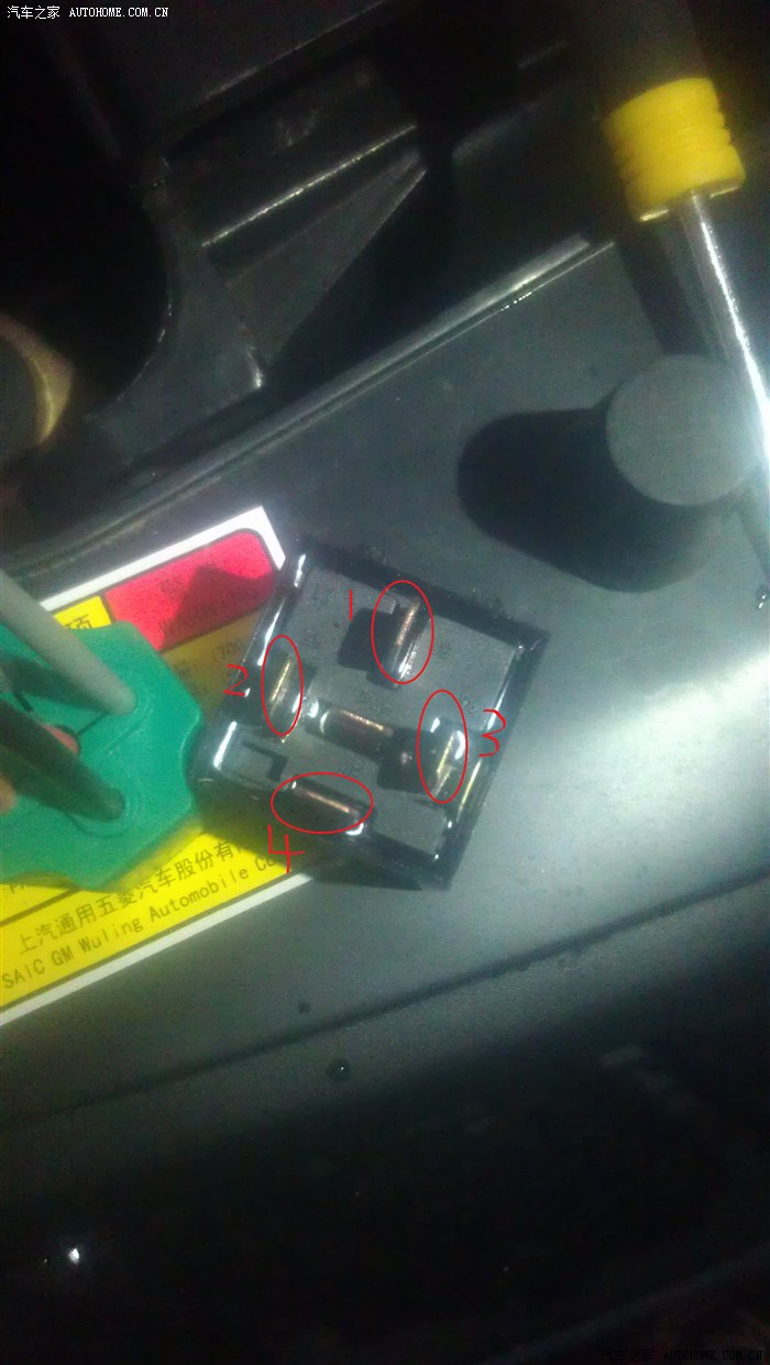

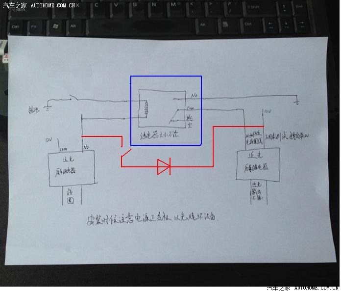

85、86脚是继电器线圈接线端。30脚是正极接线端,87脚是近光接线端。你是利用开远光继电器工作,30脚和87脚接触近光亮。是这个原理吗?
弯道起飞 2014/04/20 10:11:17 发表在 26楼

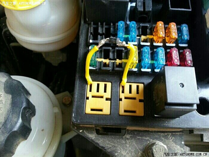

不是,那样太麻烦。之后带来的安全隐患也多,我是直接在继电器控制盒那接线控制原车的继电器工作。当然了这样一来继电器大小就无所谓了。这样接线少。另外我外加个开关可单独控制这两个灯

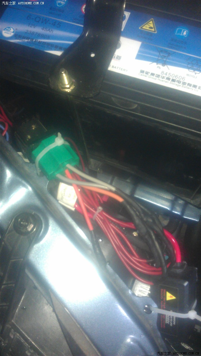

开车凑热闹 2014/04/20 01:15:31 发表在 20楼

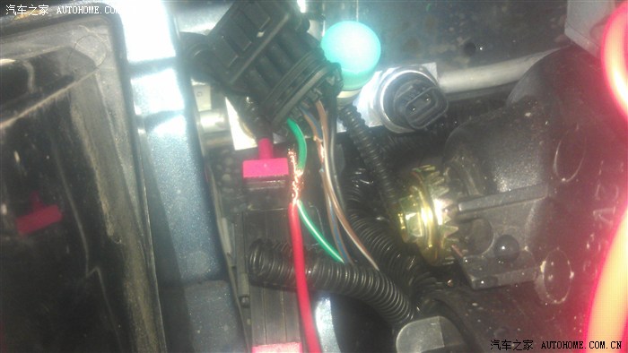

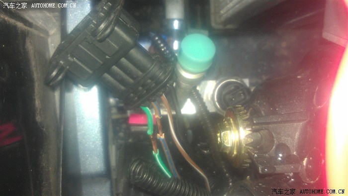

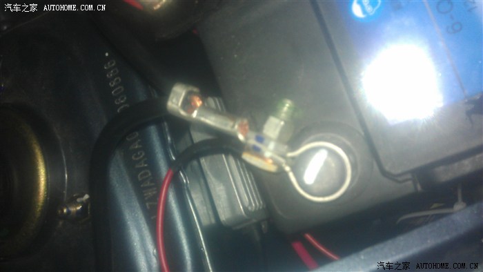

改得简单,写得复杂不错,楼主真辛苦楼主你把灯头的绿/白线和棕/蓝线剥皮了,不能称“无损”哦多一句:直接在电瓶上接继电器万一近光接地端没有保险丝的话遇到短路故障那可是有火灾隐患的,还是再串一个保险丝的好。我也有改灯http://club.autohome.com.cn/bbs/thread-c-2139-27475079-1.html(包括在 37 楼 的改进)相互大同小异

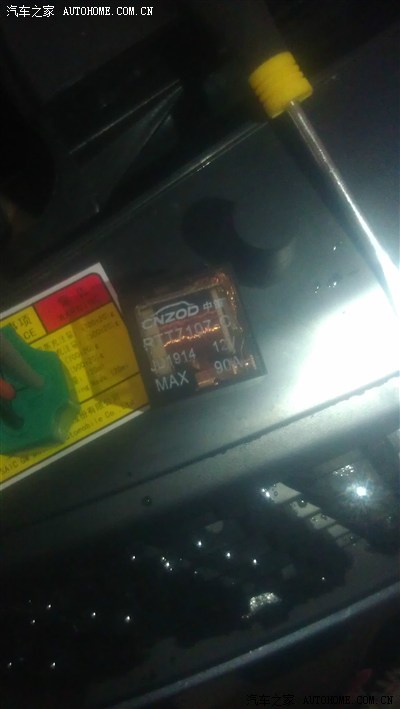

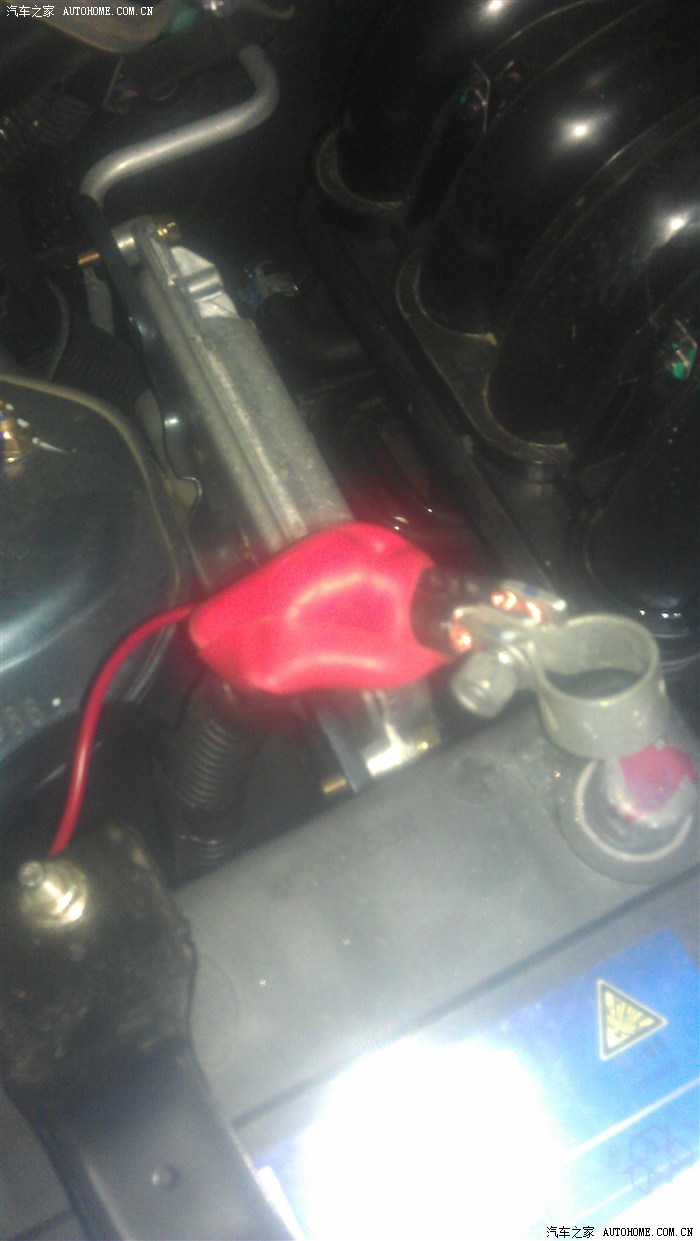

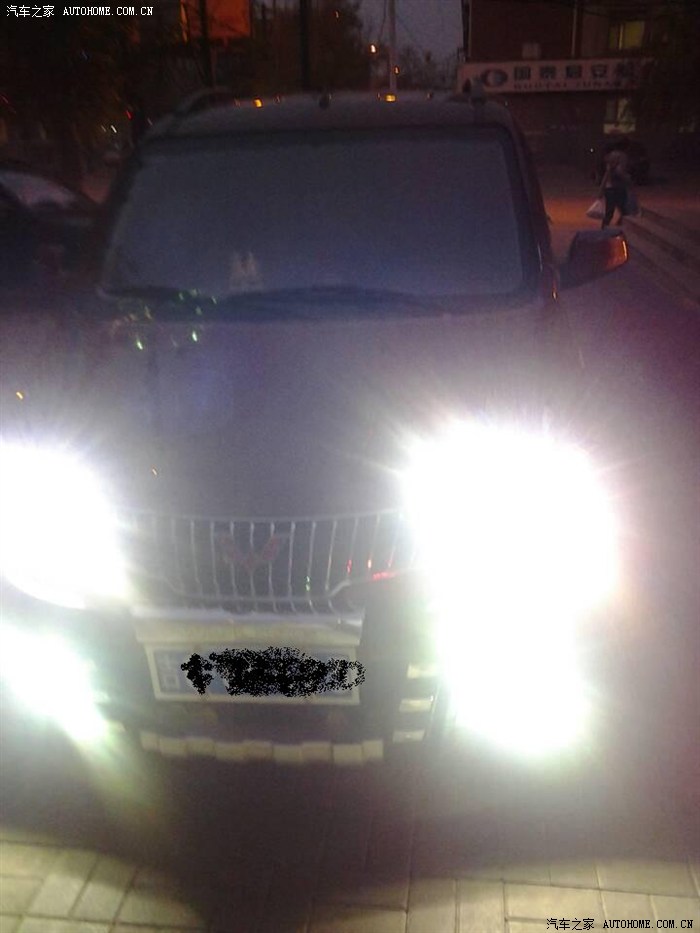

l至尊宝l 2014/04/19 21:02:36 发表在 主楼
五菱宏光的原车灯光斑还算不错,唯一的缺点就是开远光灯的时候近光灯灭了,跑国道省道包括跑高速的时候感觉视野不是很开阔,也有不少人用开雾灯的方式解决这一问题。但最终我看了论坛里韩欠虎写的《1.2S糖果白改大灯近远光》的文章后,决定自己动手改造灯光,实现近远光同时亮。在此要特别感谢论坛韩欠虎的耐心解答,改装之前和韩欠虎在网上聊了很久,搞清了很多疑问。好了,废话不多说了,开始主题。 如果有需要改装的同学,相信看了之后也完全可以自己动手改造了。 实...

l至尊宝l 2014/04/19 23:15:45 发表在 15楼 你的方法是直接改灯光控制总成的触点吗不是,那样太麻烦。之后带来的安全隐患也多,我是直接在继电器控制盒那接线控制原车的继电器工作。当然了这样一来继电器大小就无所谓了。这样接线少。另外我外加个开关可单独控制这两个灯
l至尊宝l 2014-4-20 12:18:17 发表在 30楼
开车凑热闹 2014/04/20 01:15:31 发表在 20楼 改得简单,写得复杂不错,楼主真辛苦楼主你把灯头的绿/白线和棕/蓝线剥皮了,不能称“无损”哦多一句:直接在电瓶上接继电器万一近光接地端没有保险丝的话遇到短路故障那可是有火灾隐患的,还是再串一个保险丝的好。我也有改灯http://club.autohome.com.cn/bbs/thread-c-2139-27475079-1.html(包括在 37 楼 的改进)相互大同小异你说加保险应该加多大的保险,加那个位置最安全呢?
