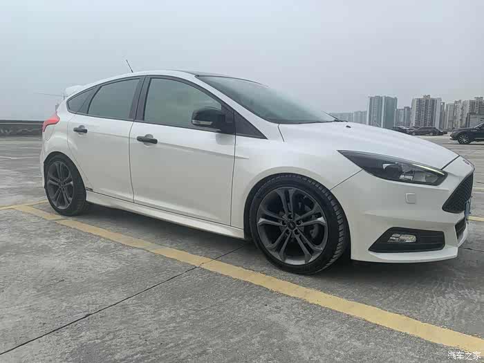

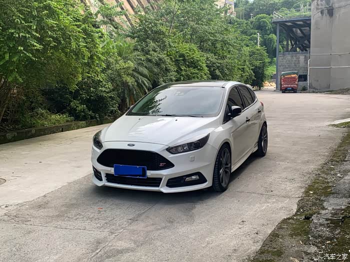

国产宏鑫定制锻造轮毂样式是和国外选装轮毂样式一致只是我对数据进行了调整,国外选装轮毂ET55我定制的是ET 40 其余和原厂数据保持一致,装上这套轮毂后我开始怀恋我的CTCC轮毂了
左前45°的照片还是很帅的

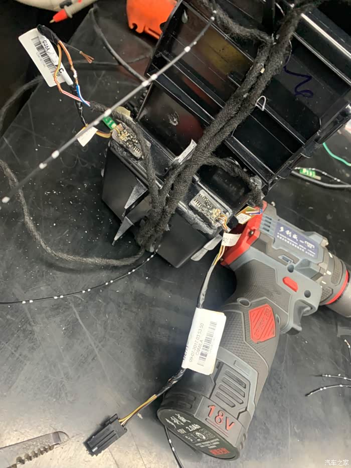

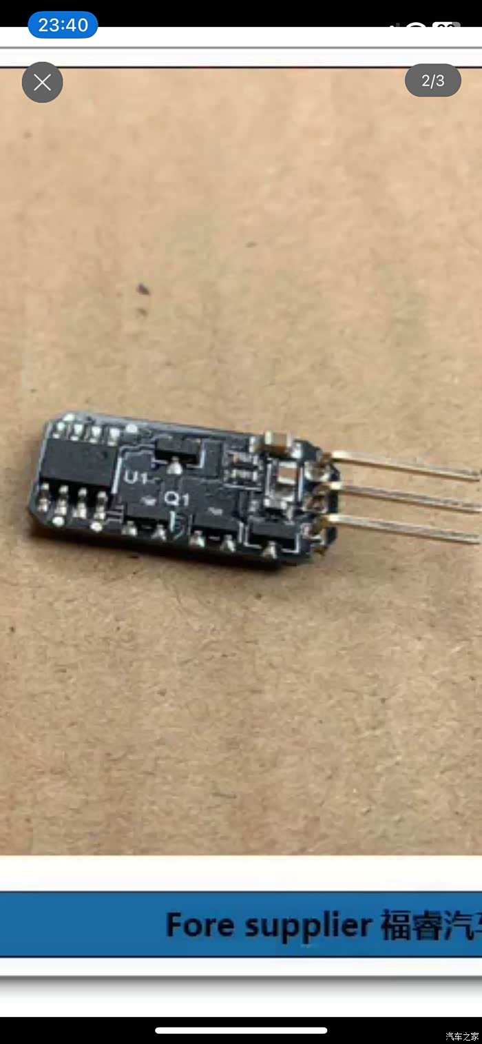

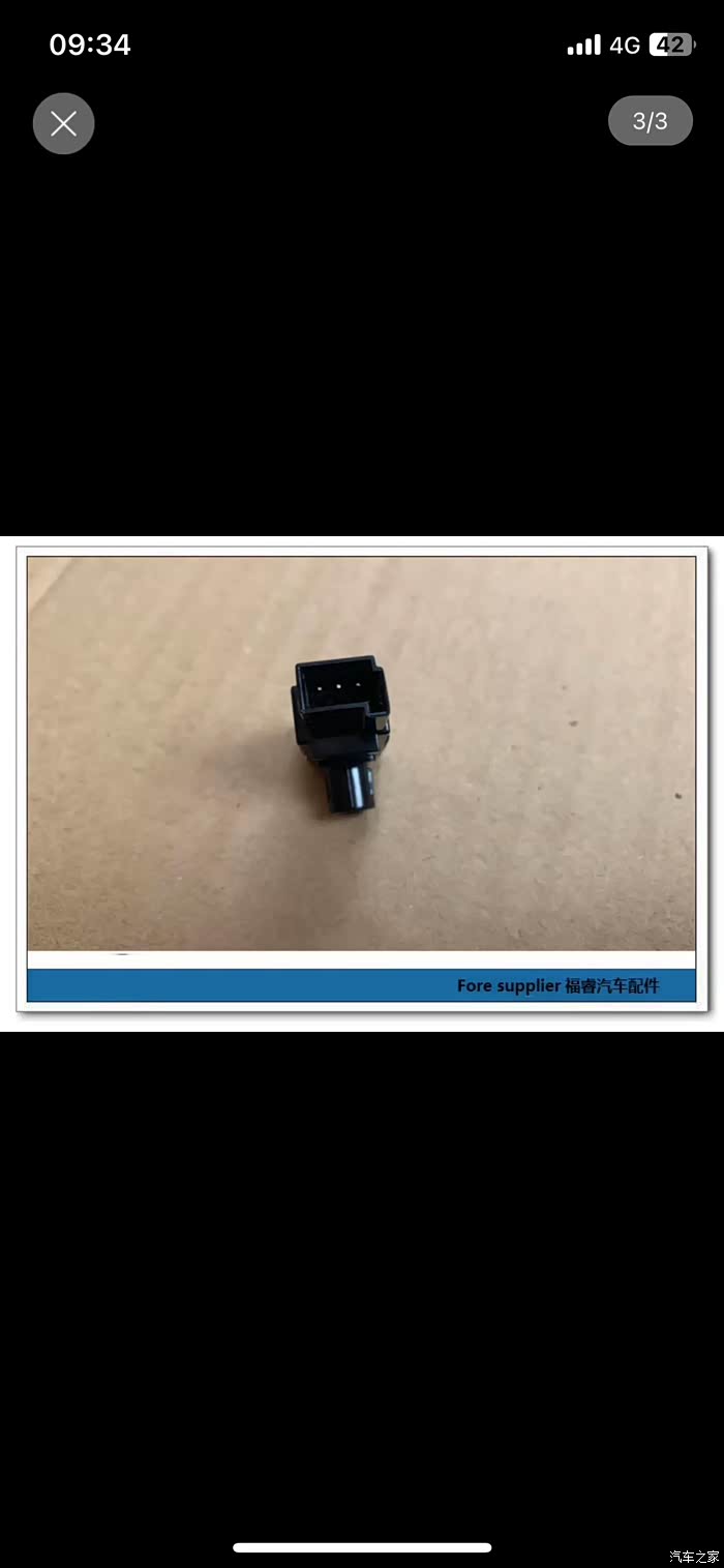

改完轮毂就开始折腾多彩氛围灯,这东西我就没想通翼虎都是多彩的氛围灯为什么福克斯就给了一个单色的,改回去很简单BCM氛围灯线束换两个针脚,灯主体插头处补一根地线就可以了,说起来好像很简单实际上还是有点复杂的特别是要把多彩的灯装到单色的灯壳里面

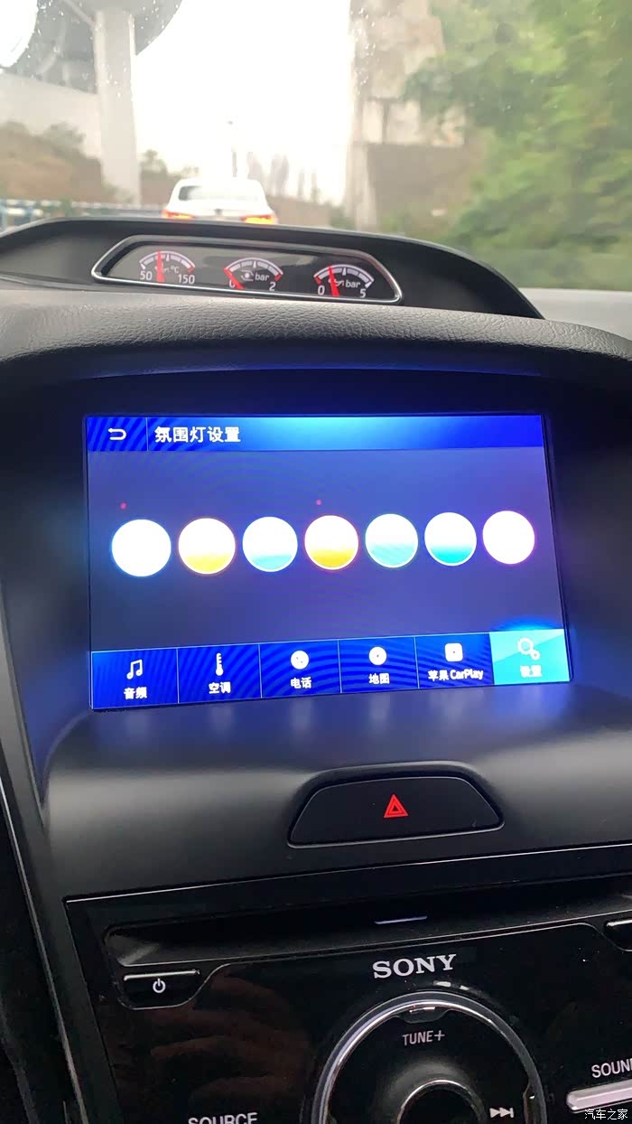

多彩氛围灯控制界面

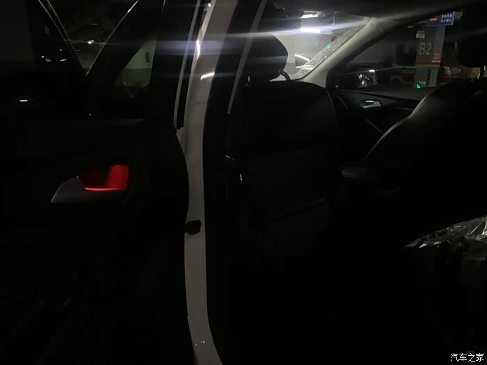

带开门报警和熄火变色功能,熄火后车内氛围灯会从你选定的颜色变成冰蓝色与车内按键灯光同步,当你开启一侧车门时车门拉手处氛围灯颜色会自动变成红色警示后车,这个设计还是挺用心的好多入门级豪车都没有

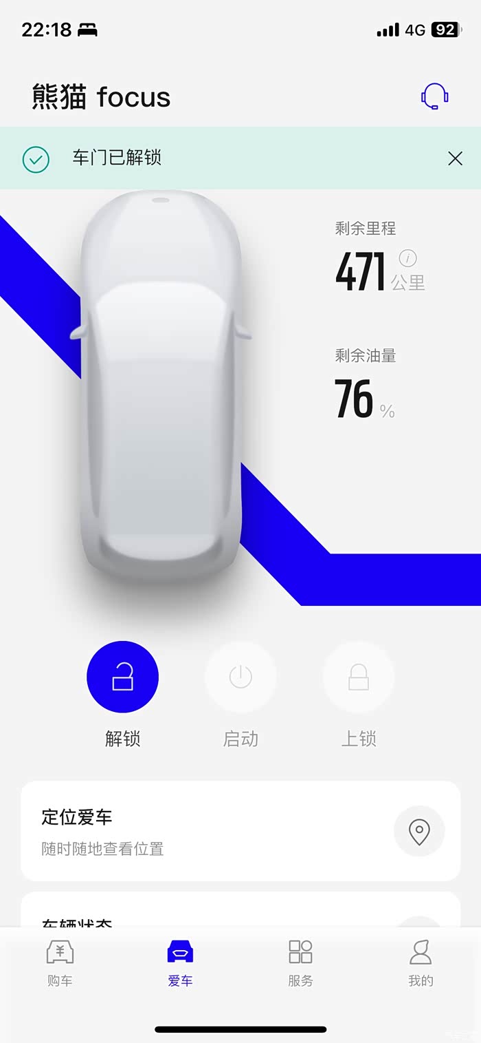

还加了福特派一个实用的原厂远程控制程序
还加了福特派一个实用的原厂远程控制程序

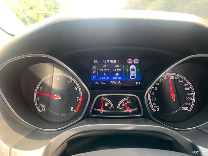

ACC自适应巡航搭配车道保持系统高速神器可惜不支持车道居中和自动跟车但是已经很好了毕竟算是M1.5级的自动驾驶了

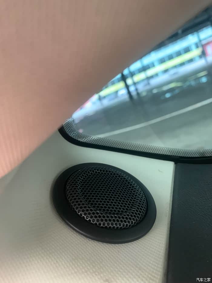

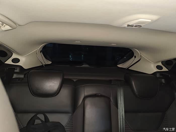

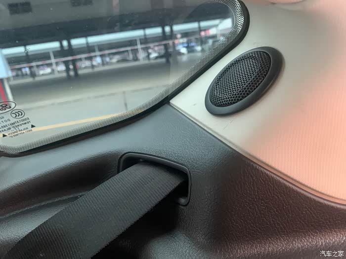

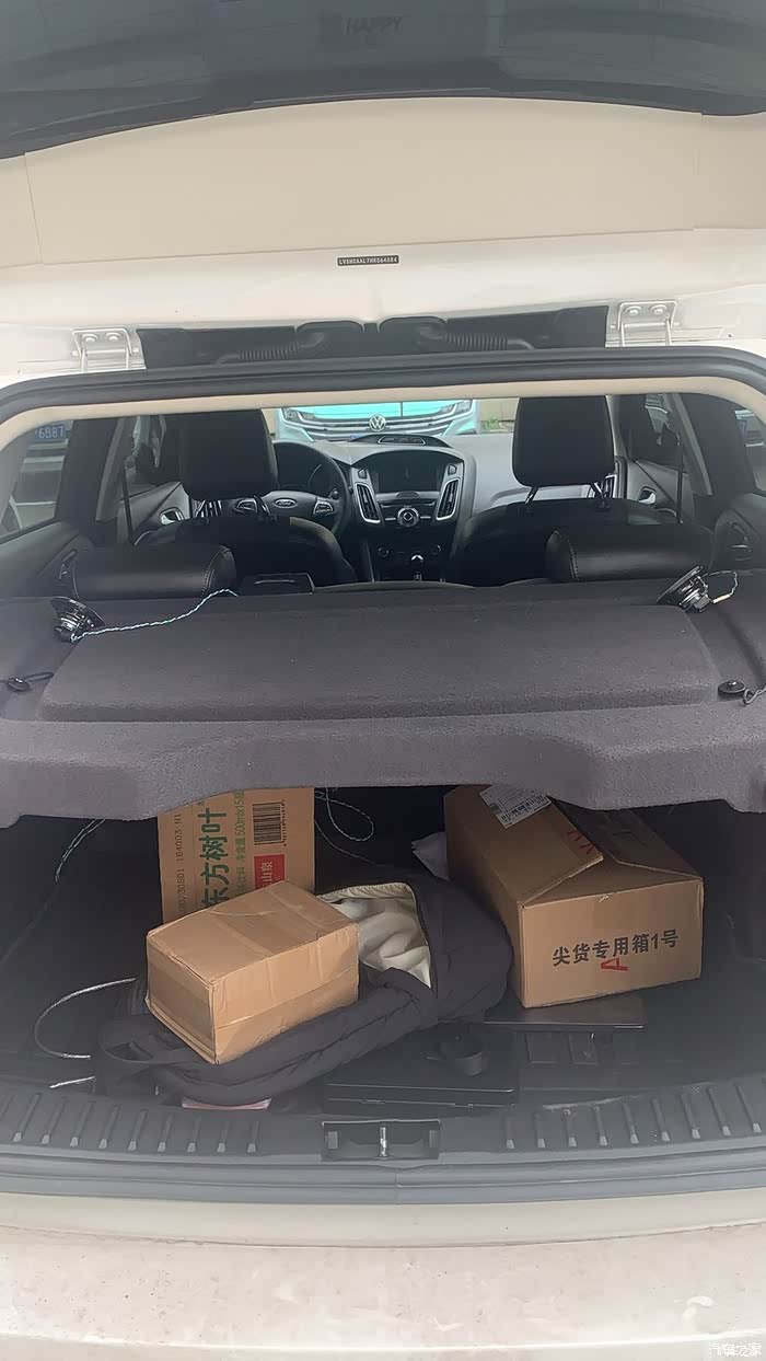

重点从这里开始,去年十月一个关系很好的福特改装大哥自己的18款福克斯运动改了一套21款福克斯的全车b&o功放和我一样用的都是锐界的只是他是改的全套b&o在他面前我这算是混搭,他在改装的时候就是按照锐界顶配12喇叭的方案去做的线束,他改完后给我听了一下效果当时我就想要改和他一样的全车b&o,我要改其实也不复杂换个DSP模块,换个CD,把备胎炮换掉就可以了,后来和他聊了一下发现我的DSP模块也是支持12喇叭的,所以我只需要订两个锐界的环绕喇叭回来把线束从DSP那里补出来就可以了,既然这么简单说干就干,线路图简单4S店查一下就好了,喇叭也简单4S订原厂的就行,这两步同时进行,然后线束开始自己做
简单装车试验效果并且等待喇叭罩到货时的效果
C柱内侧饰板正好可以放下这个喇叭
C柱内侧饰板正好可以放下这个喇叭
装好后的效果,是不是很完美完全没有违和感

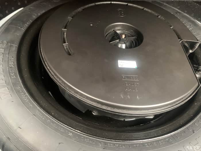

既然全车喇叭都是b&o的了低音炮也换了吧,这样可以把后备箱之前牺牲的空间补回来
