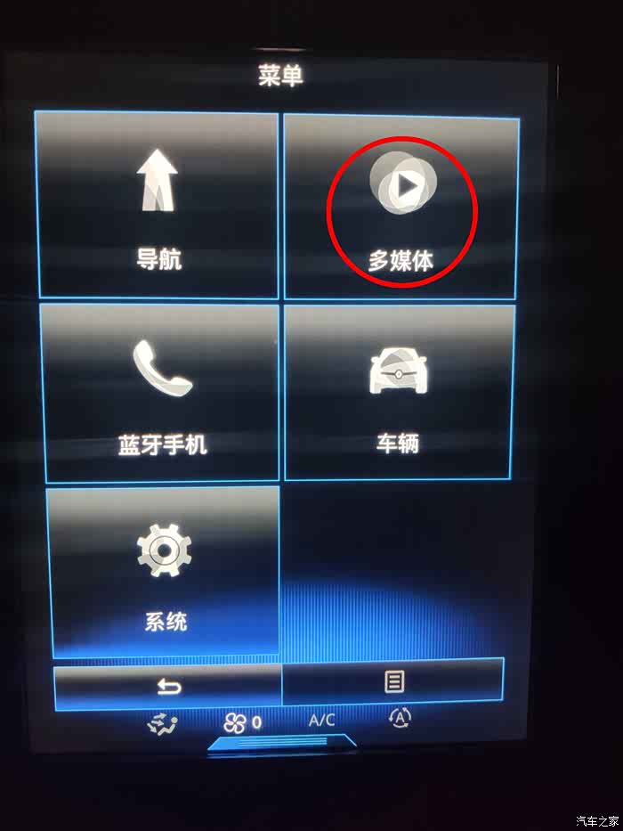

点击菜单后,再点击“多媒体”

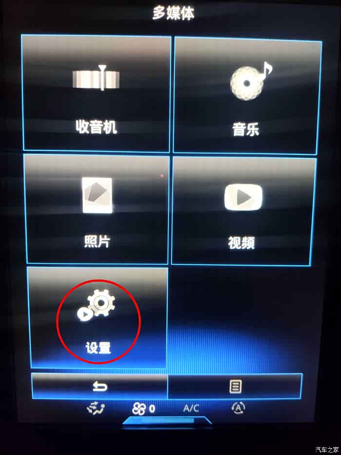

点“设置”

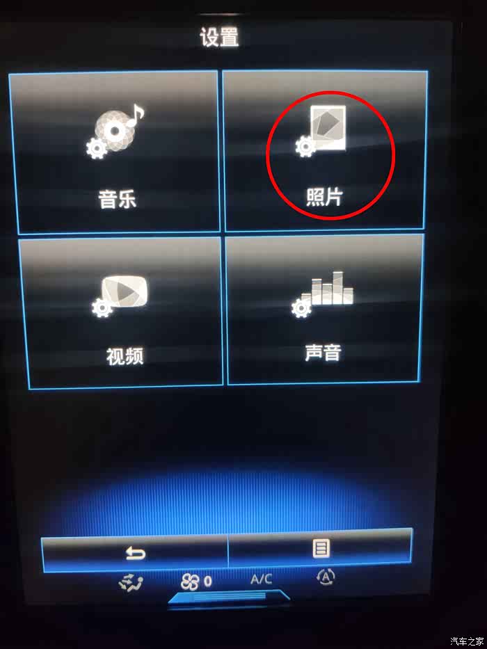

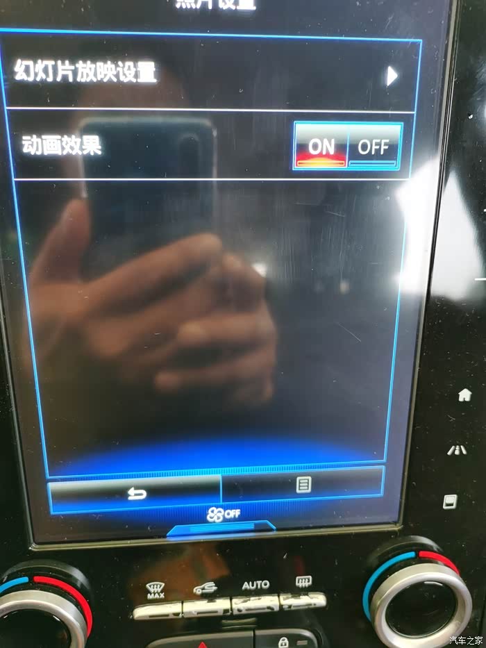

点击“照片”

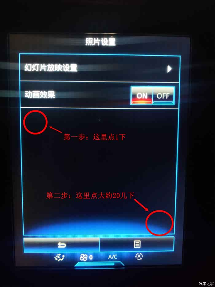

第一步:点击左上角红框处1下

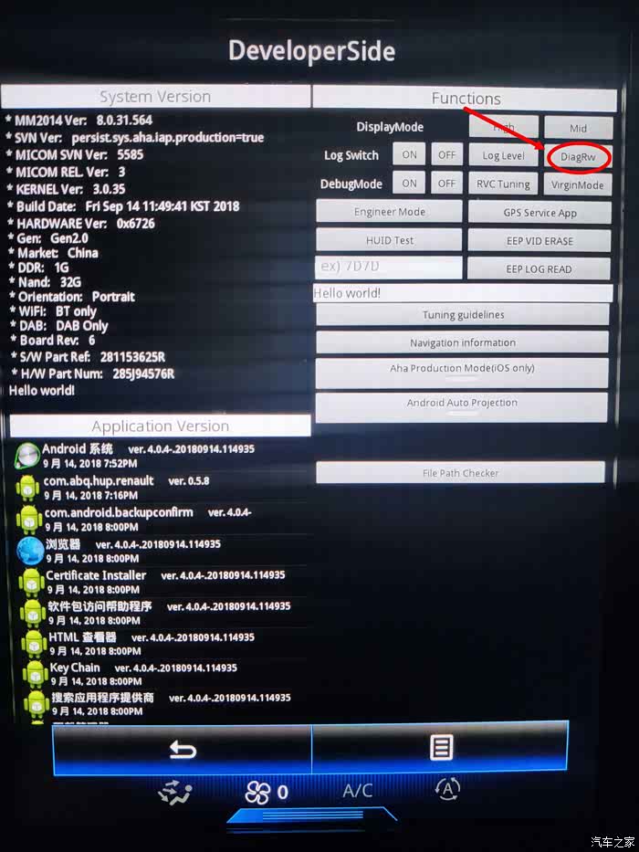

第二步:点击右下角红框处20几下,可能要更多下,耐心点,一直点下去肯定会有结果的

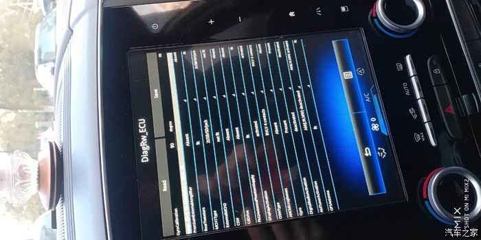

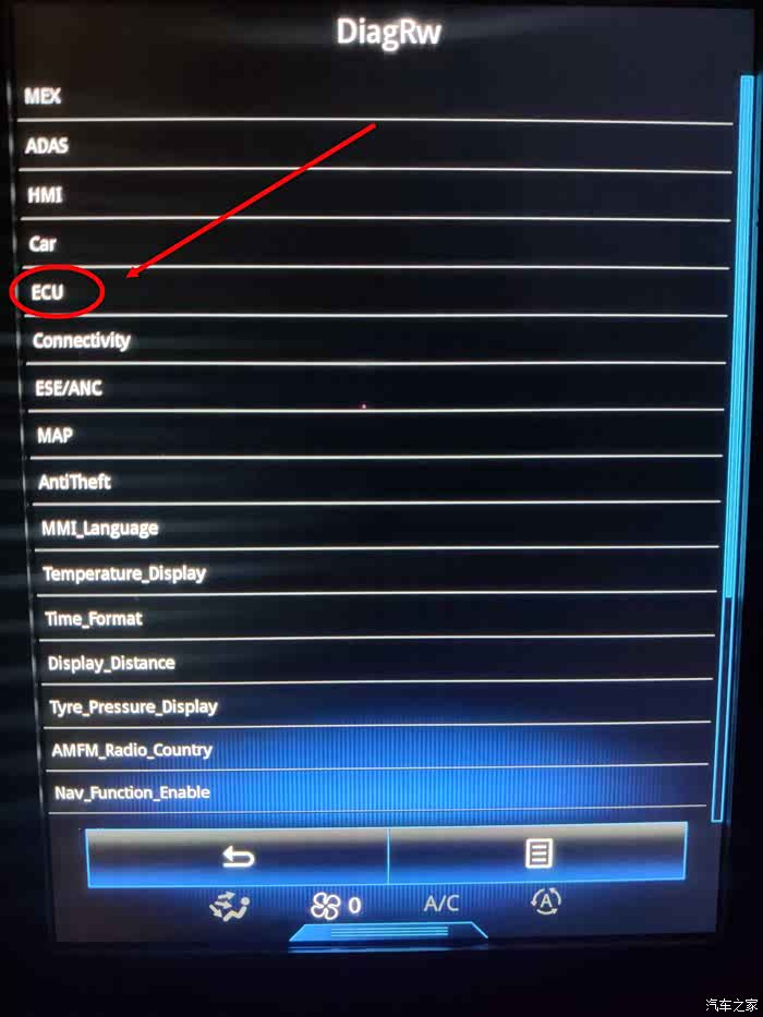

点击红框处的“DiagRw"按键,其他按键非懂勿点!!!
点”ECU“

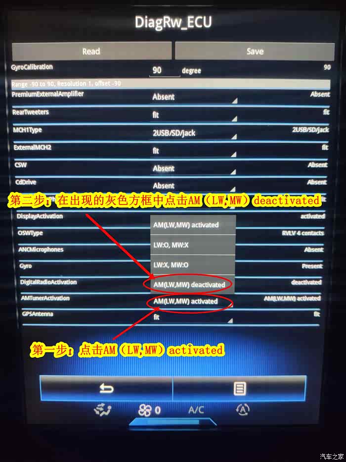

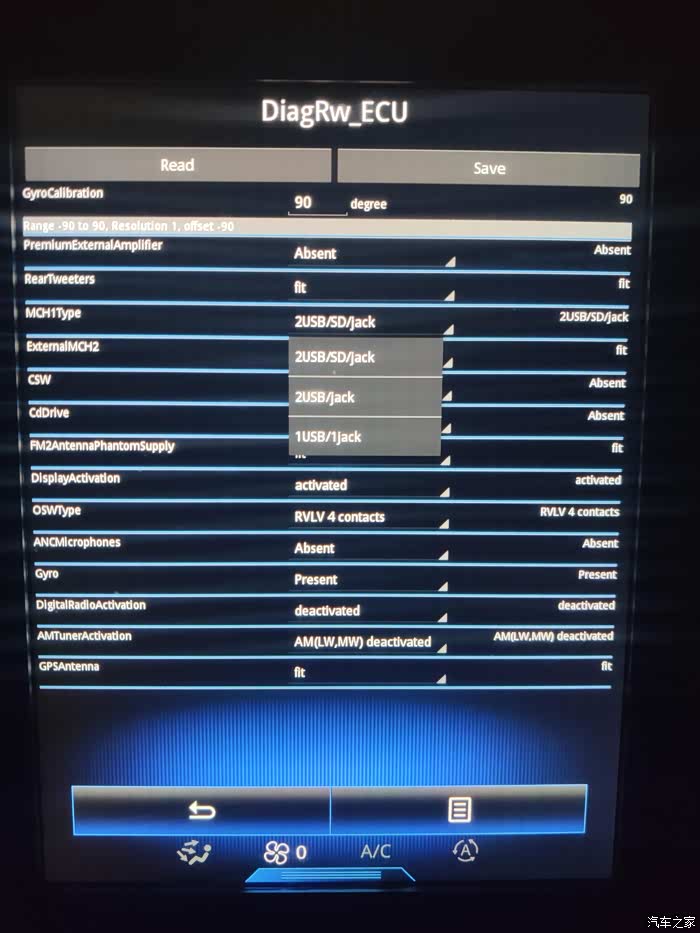

将“AMtunerActivation”的参数“AM(LW,MW)activated"改为”AM(LW,MW)deactivated",第二个比第一个多了de俩字母,单词前面加de,就是反义啦
点击“save”
最后长按大屏的开机按键,重启后,AM收音机就找不到了。
下面,把苏州车友分享我的,升级5585后,sd卡找不到的解决方法,也一并说下。
也是在关闭收音机的界面,把“MCH1Type"的参数,从"2USB/jack"修改成"2USB/SD/jack",重启大屏就ok了。
