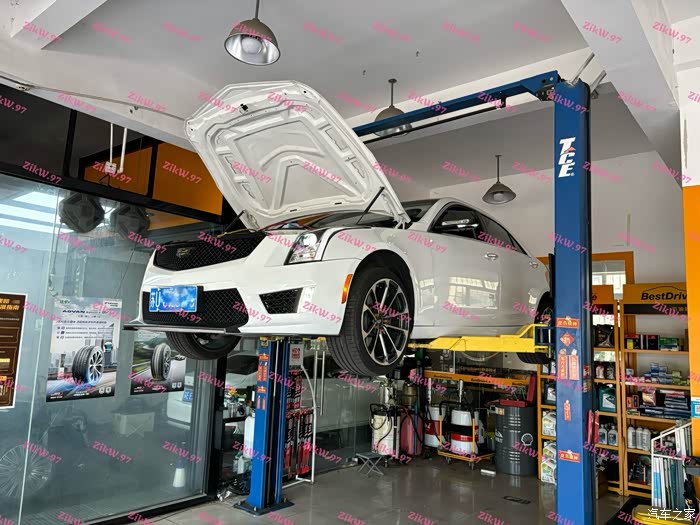

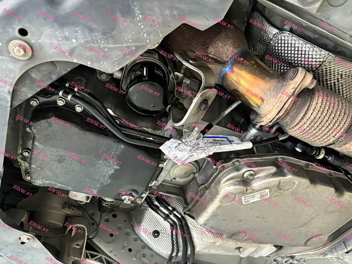

这次是帮客户原厂升级北美performance版本的V03变速箱油冷散热套件
其中包括:带变速箱油冷的冷凝器、油管以及其它管路。
真正完整的一套还包括了大功率风扇,由于客户的预算有限无奈放弃!
更换完散热套件以后,变速箱换挡顿挫会少很多,很轻微甚至不会再抖动了!由于低配变速箱油管是连接在水箱上,因此激烈驾驶后容易高温,高温后波箱油也水分增加,时间久了或者公里数增加很快就会有抖动现象。
本次主要展示一下实物照片 与原厂的对比 和简单介绍一下施工的过程
上架子开始拆

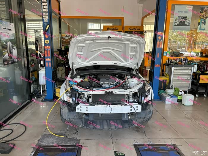

拆掉外观附件后开始放冷媒

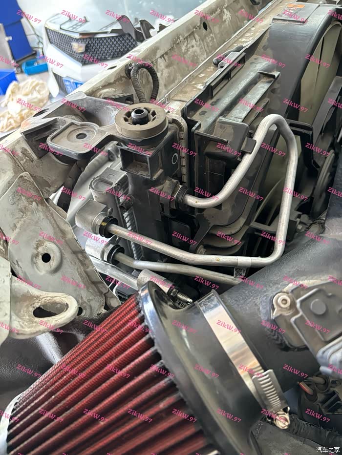

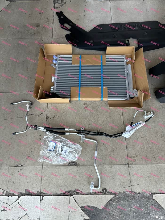

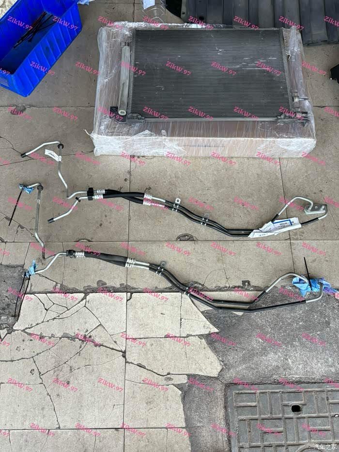

各个配件展示,冷凝器及各管路。

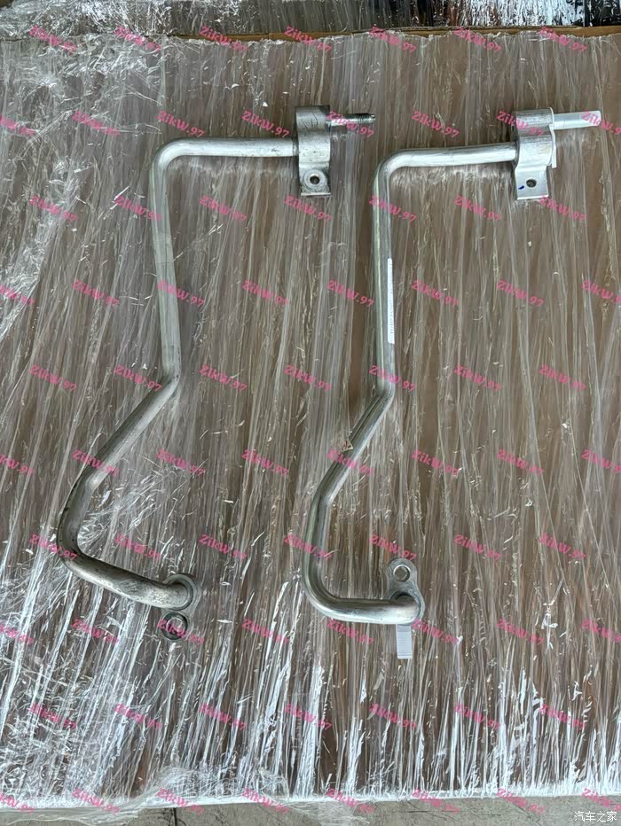

高低配变速箱油管,基本一致,区别在于上油管会比低配长。
高低配冷气管

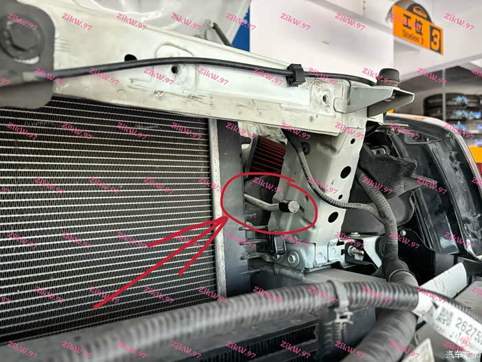

高低配冷凝器对比,高配冷凝器最上边1/5处是给变速箱油散热的部分。

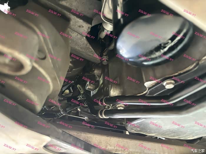

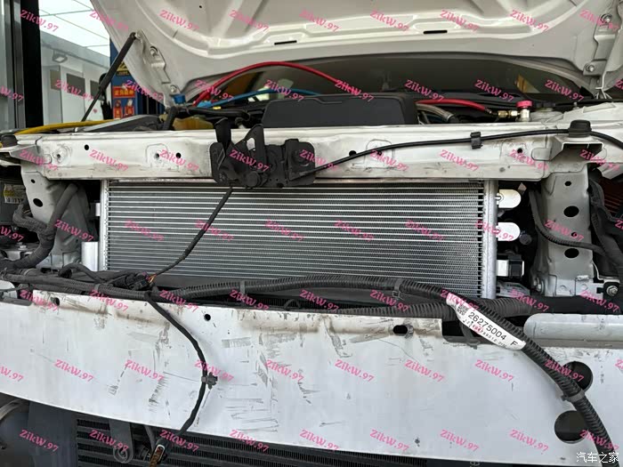

高配变速箱油管装车
怎么拆的就怎么装

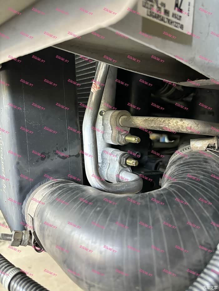

全部出来的地方就是高配变速箱油管串接到高配冷凝器的
冷媒管路位置区别
高配冷凝器上车后感觉就是不一样,注意:刷阶车必须改!
变速箱散热管串接冷凝器及水箱
装完以后原地怠速30min看变速箱油温

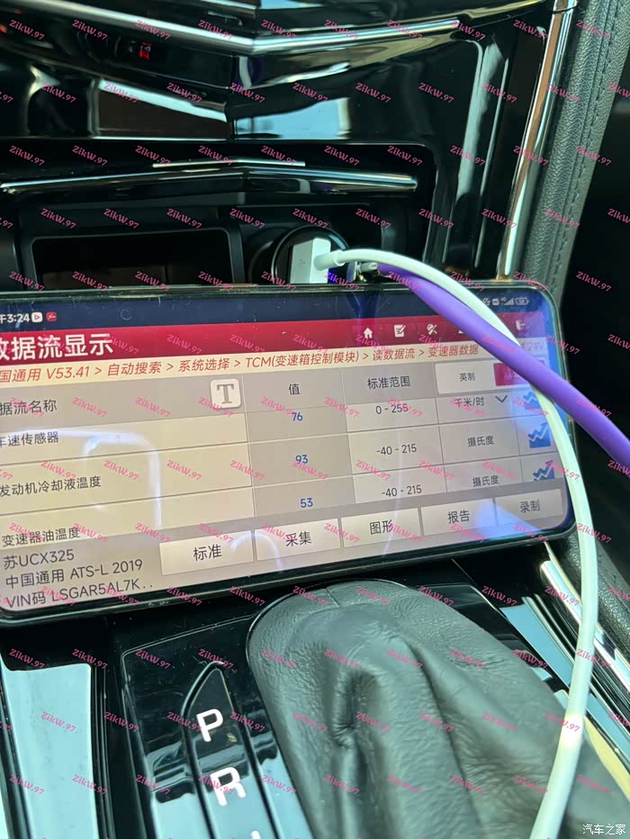

刚上高架刚刚开始巡航时油温53°C
不带V03套件油温在78-81°C(实测)
室外环境温度:27-29°C,行驶2min后油温逐渐下降,油温:52°C
不带V03套件油温在80-82°C(实测)
室外环境温度:27-29°C,行驶3min后的油温51°C
不带V03套件油温在83-85°C(实测)

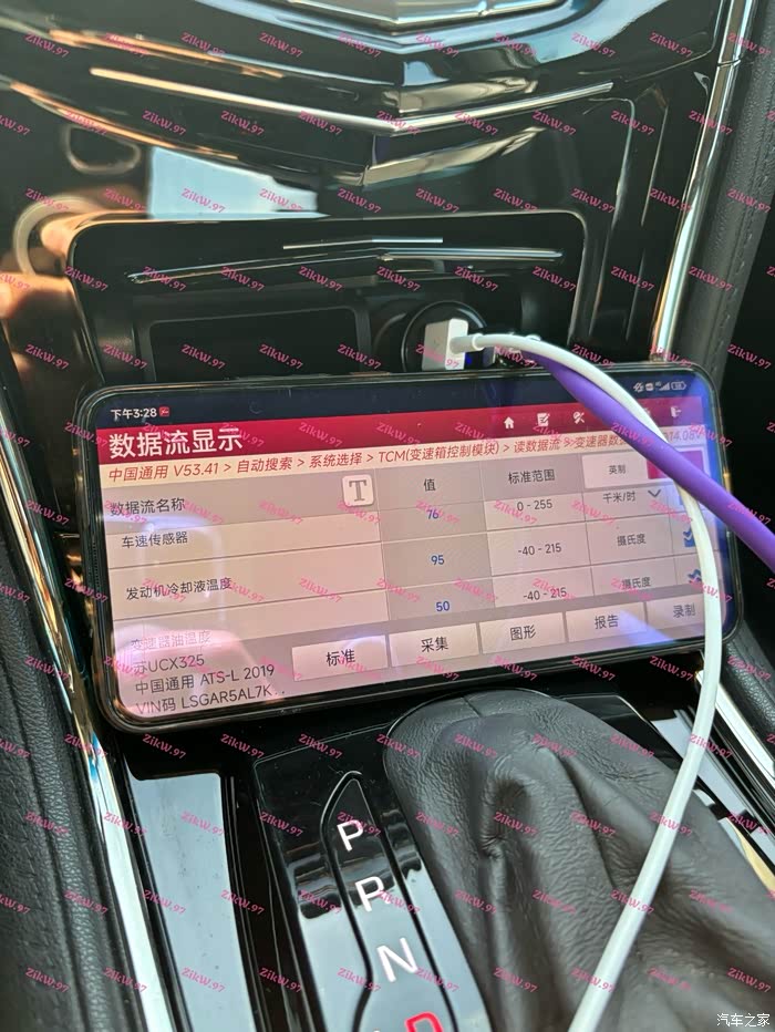

室外环境温度:27-29°C,行驶4min后油温50°C
不带V03套件油温在85-87°C(实测)
室外环境温度:27-29°C,行驶13min后油温逐渐稳定在48-49°C
不带V03套件油温在89-95°C(实测)
室外环境温度:27-29°C
换上V03套件后且更换了新变速箱油磨合完以后不会再有抖动了(变矩器没有磨损的情况下),不带散热套件的8L45波箱容易高温使变速箱油热衰减,水分增加,从而导致了变矩器磨损,更换完以后不但油温下降了而且油温很稳定,升降档顿挫也会少很多很多。
