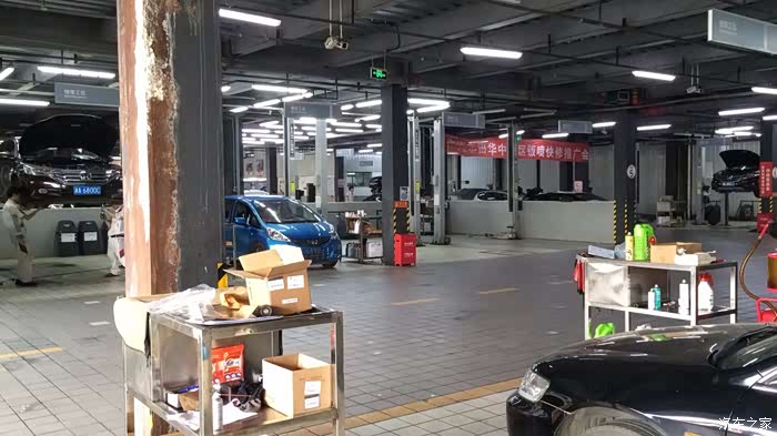

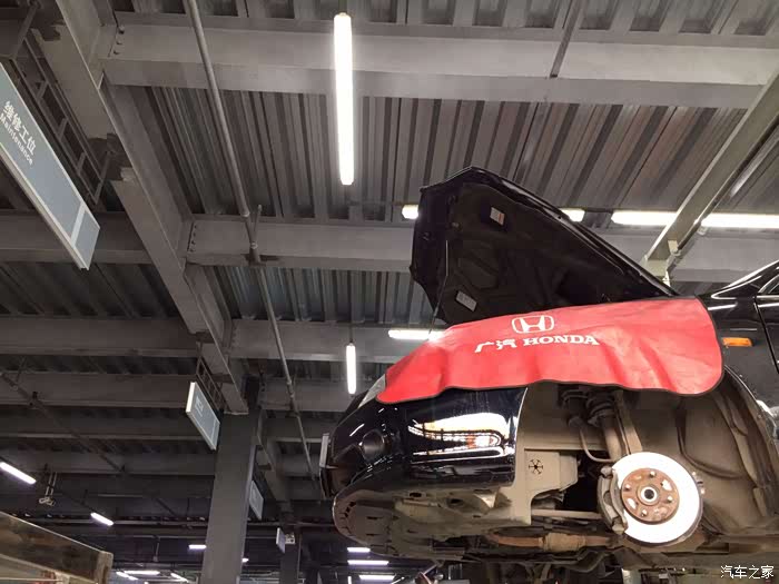

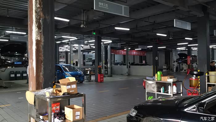

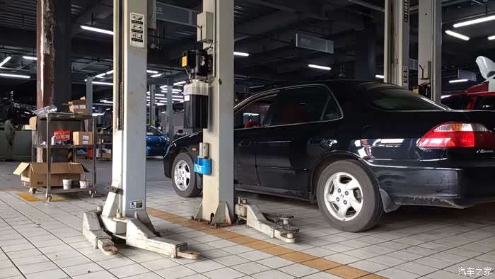

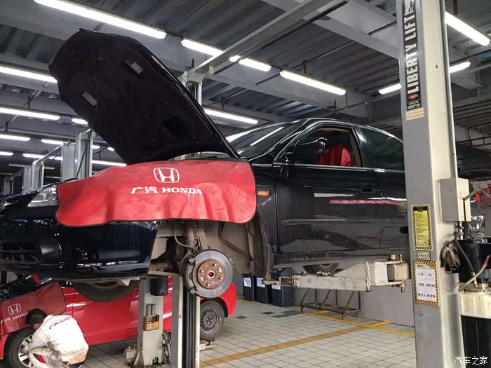

车子到厂前台接待后进入维修工位,静静等待机师,趁着闲情拍了一些照片。
下午的车不算多,开心。师傅们至少可以拿出更多的时间来打理我的车车。

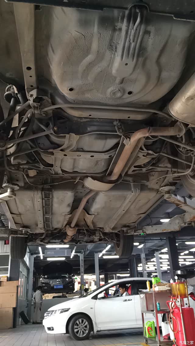

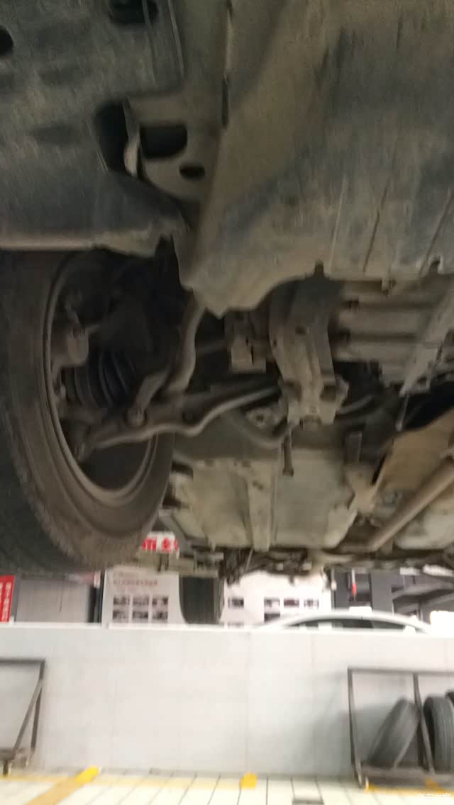

拍了一下车子的底盘,十几年的车子也没去过乡下,一直都在好路上跑,所以底盘还算干净没磕磕碰碰前阵子自己喷了点底盘装甲,

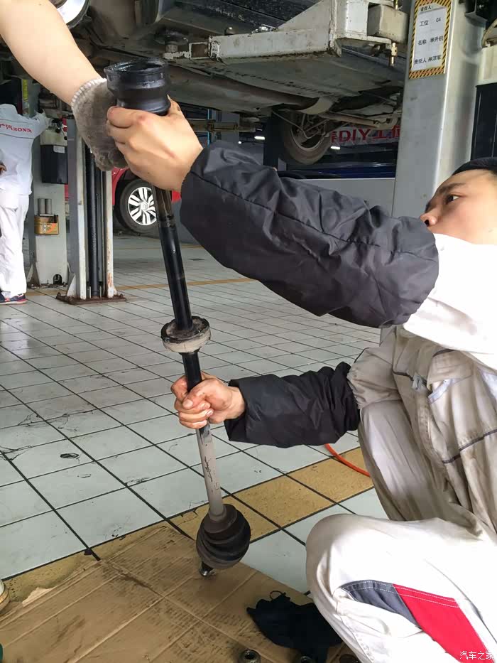

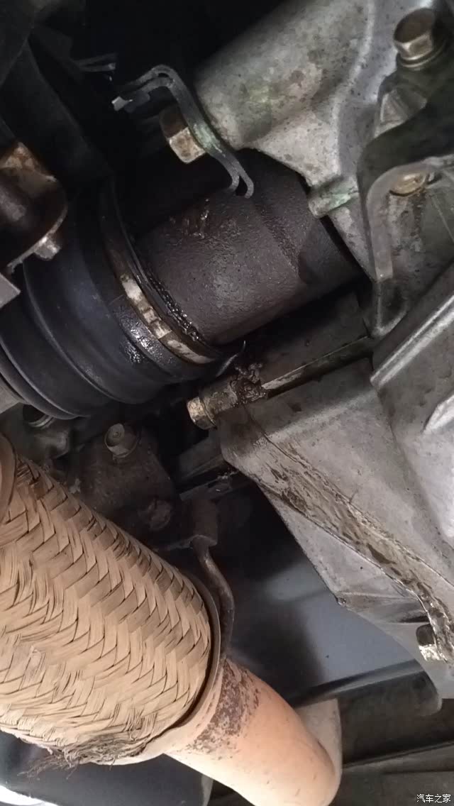

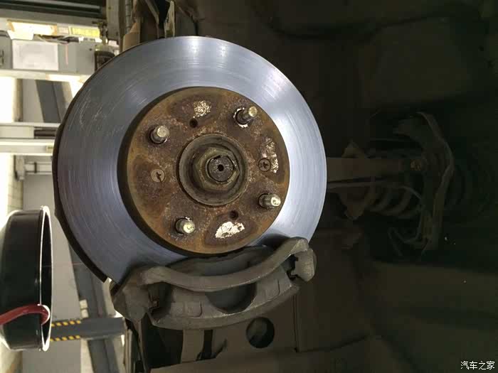

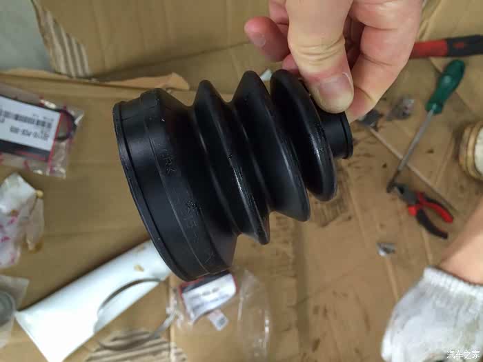

今天来维修的主要项目是更换球笼防尘罩,时间长了橡胶件老化,密封性没有那么好里面的润滑油通过解口溢出来,怕缺油把球笼万向节损坏。影响正常行驶,所以小问题不能忽视。

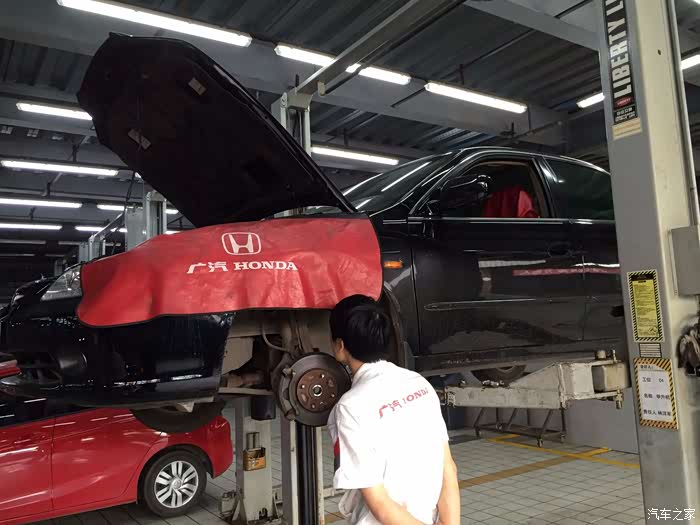

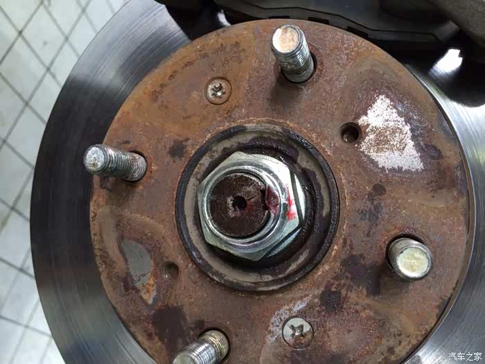

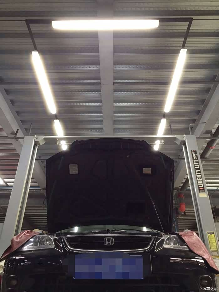

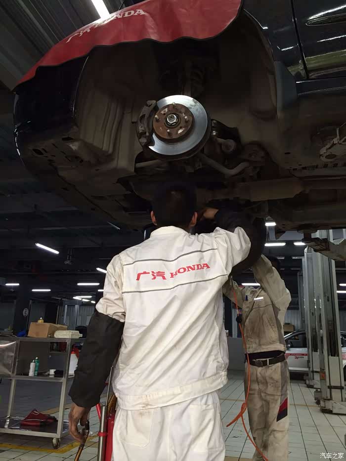

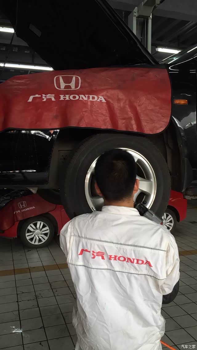

第一个步骤开始拆卸轮胎。

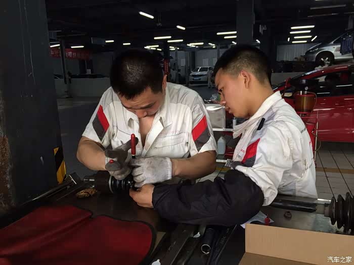

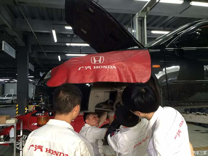

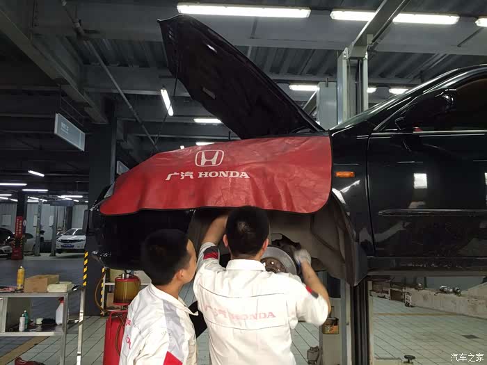

两位师傅很敬业有条不紊的帮我拆件,

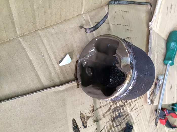

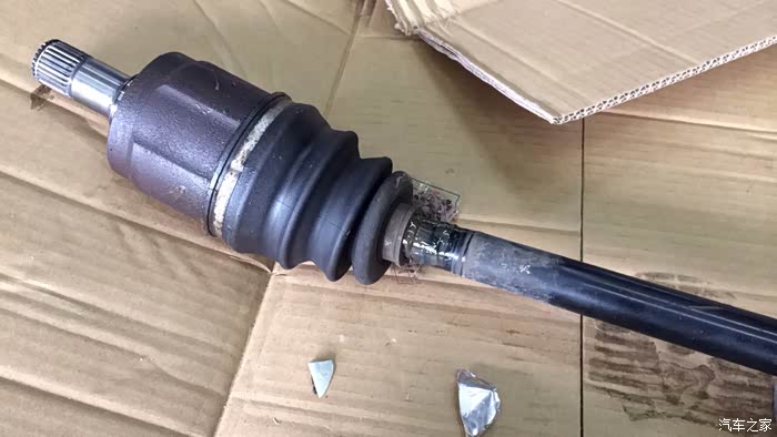

拆下来的零件大家可以看见防尘罩外润滑油漏的庭厉害。

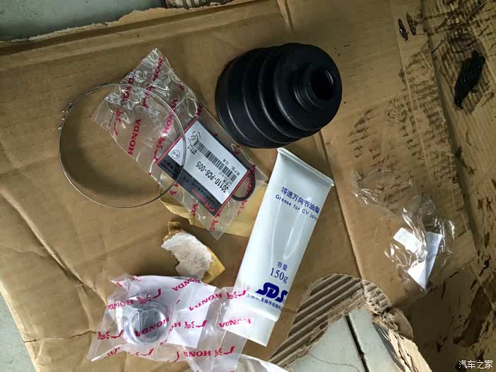

这是新订的防尘罩。
刹车片的螺丝也是一套的。

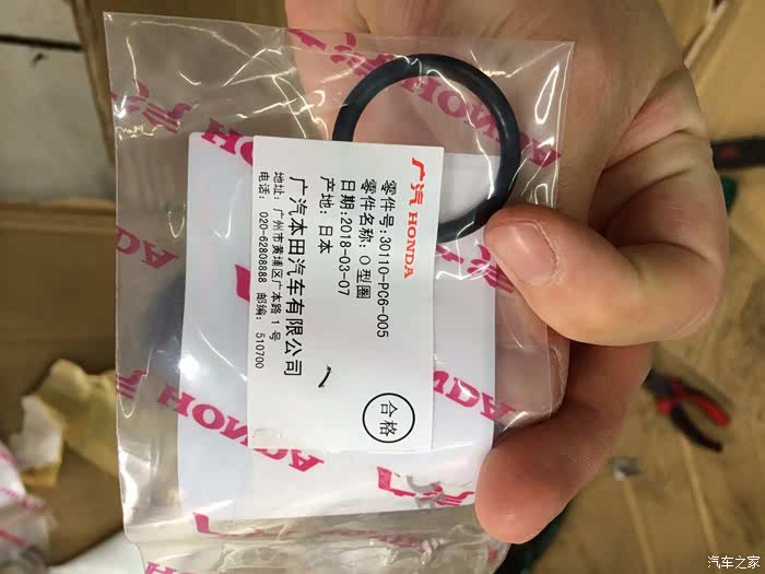

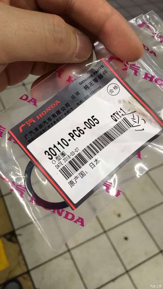

这是分电器的油封,产地还是日本件。

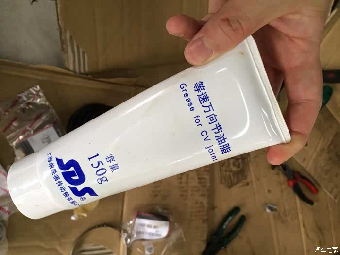

润滑油也是配套来的。
拆下零件里面的润滑油已经漏的差不多了。

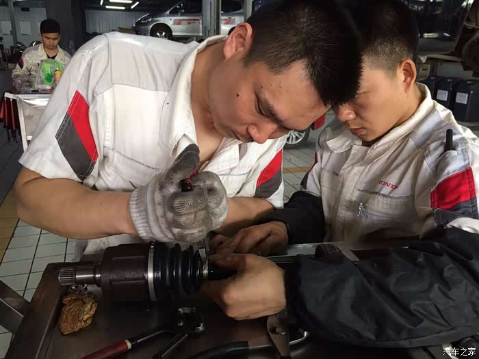

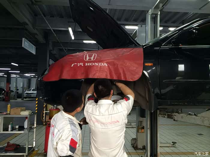

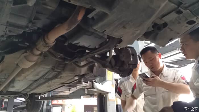

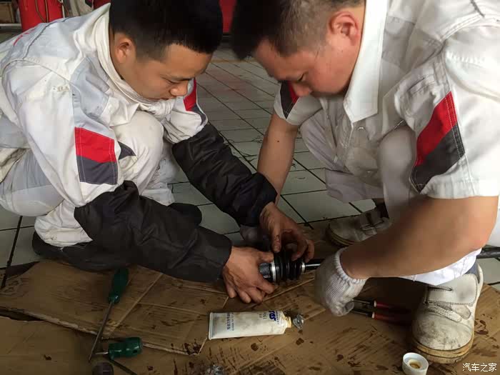

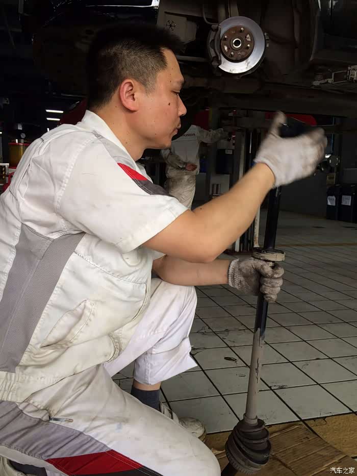

机修组长亲自帮我拆装,挺开心,每次来都找着位师傅,做事也细致耐心。所以建议大家去维修时固定经常帮你维修的师傅,这样人家对你的车况了解也熟悉交流起来也更顺,只代表个人观点。
师傅在井井有条的帮我安装零件,这罩子拆解有点小麻烦,需要专门的工具在外面维修如果没有专用的卡钳还真不好拆。
师傅非常细心。在此必须为他俩赞一个。
安装其实两位师傅,中途还有两位师傅围观,CG5确实现在进本田厂维修的不多了。
本田厂为什么维修贵,我想应该贵在他们的细致上,每一步维修都有完工检查,零部件安装完毕会进一步检查是否存在问题,确认无误再来个记号确认,步骤其实哪家修理厂都能做,但是又没有那么多修理厂能做。我想着就是我一如既往支持他们的理由吧。

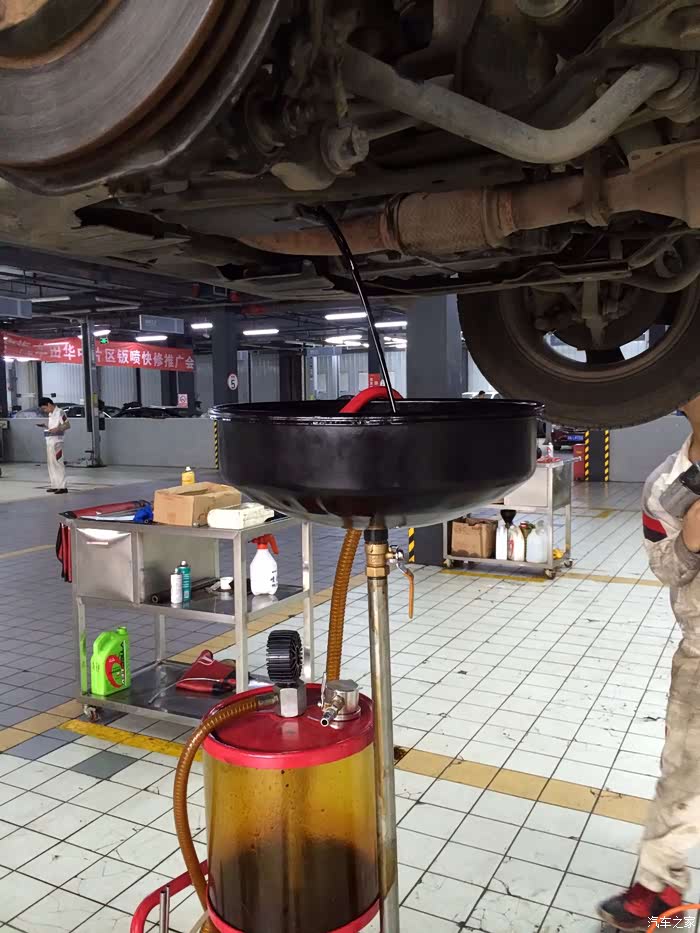

安装完球笼后开始更换机油,一如既往的坚持5000公里维护保养,只提前不落后。开了20年车从不相信什么合成机油10000公里做保养的理念。
4个刹车片前阵子刚换了,所以看着还挺新。

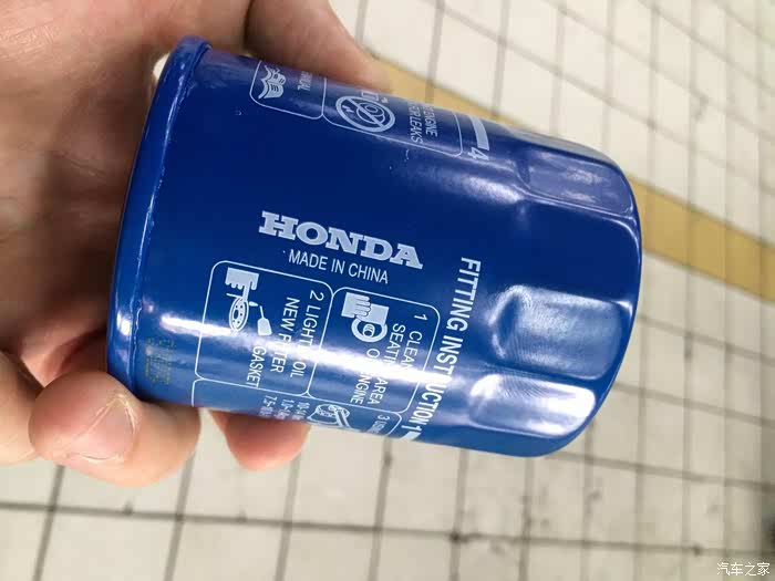

滤清器是车型通用的
今天才买的机油。车子虽然老,但是从不亏待它。我相信善待它的同时也它也会同样的回报你,至少不会让你在路上开着掉链子。

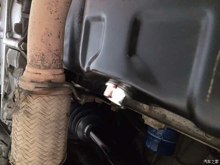

更换机油的油底壳螺丝和垫片,检查完毕后是否存在漏油确认无误还是记号。

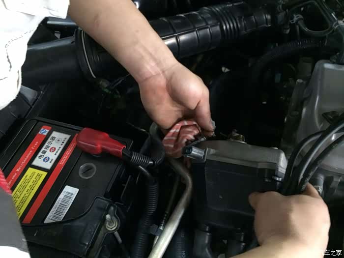

第三个维修项目是更换分电器油封,CG5最容易漏油的油两处位置,1是VTEC阀油封,分上下,上次已经更换了,主要是因为时间过长,橡胶件老化原因,值得提示的是VTEC阀的油封分上下,下油封可以单买,上油封如果坏了就需要更换VTEC阀总成,有点小贵,更换总成的话就建议购买好点的拆车件了,分电器也分里外油封,我这次更换的是外油封。
着是师傅拆下来装备安装。

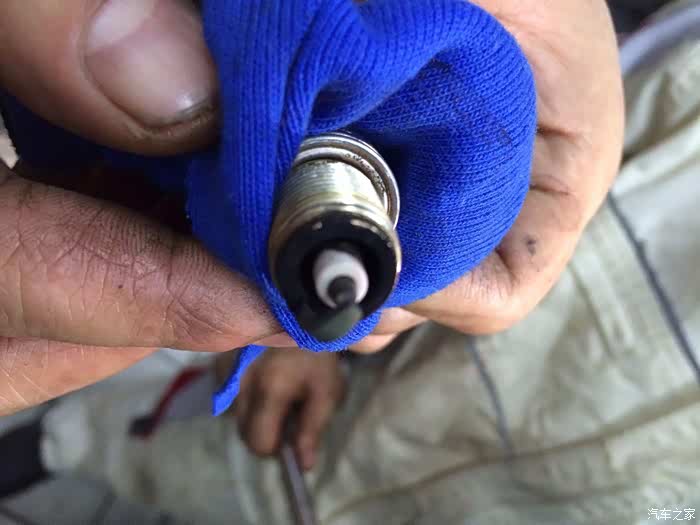

师傅挺好,顺便帮我拆下火花塞看看燃烧是否充分,一直坚持4万公里更换火花塞,也不贵。

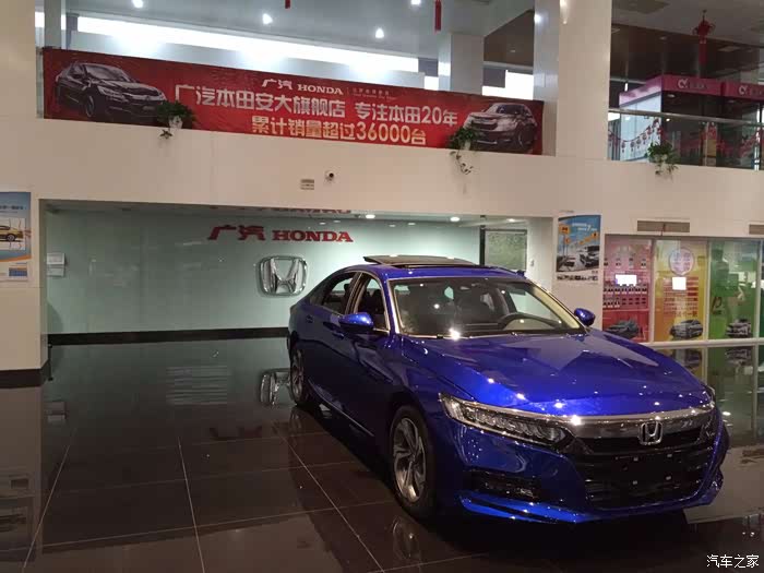

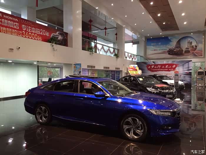

趁着前台结算的功夫去展厅看看新上市的10代雅阁

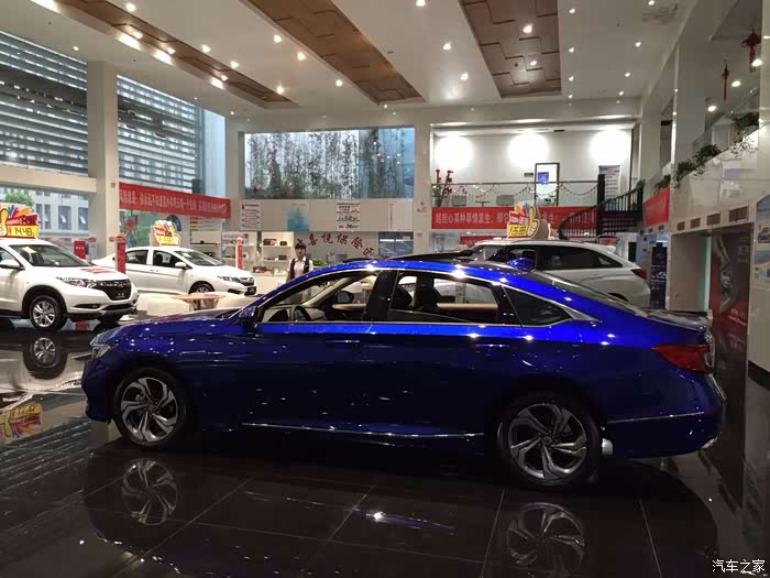

10代雅阁1.5T高功率版
趁着前台结算,来展厅看了看10代雅阁,摆在展厅的是1.5T高功率版颜色挺运动的
分别从各各个角度拍了几张,这里就不过多的介绍了,饱饱眼福了。
正面
45度侧面
侧面

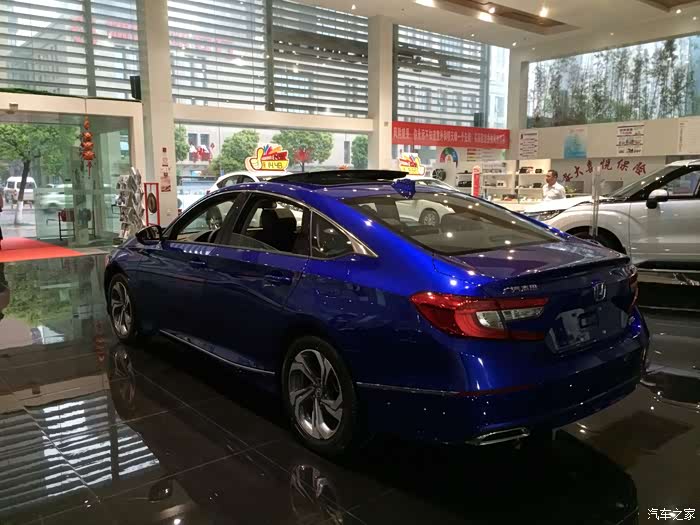

尾部
侧尾

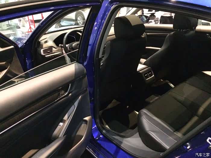

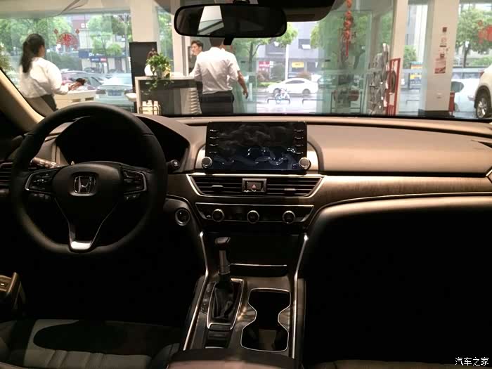

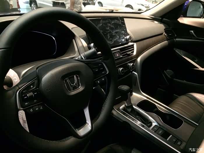

内饰照,总的来说10代雅阁的内饰做工和材质明细比9代要提升很高的档次了。做的还是非常不错的,细节的处理以及桃木件都处理的非常好,配上黑色的内饰颜色更加动感十足。

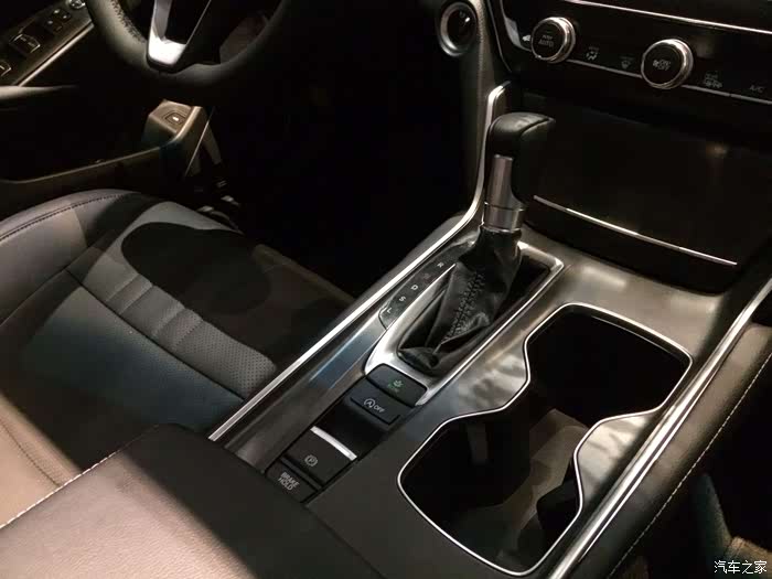

变速杆的档把也是真皮包裹的,这款车属于高配车型,其他车型就不清楚了。
最喜欢的就是这款车的桃木,做的非常漂亮。
仪表盘及门饰板的材质明显比上一代要提升很多,手感摸着非常舒服。
前排的座椅包裹性很好,坐在上面也非常舒适,真皮材质也非常质感。
前排驾驶空间还是不错的方向盘手感也非常舒服
后排空间感觉一般可能因为车型外观设计原因有点压抑。

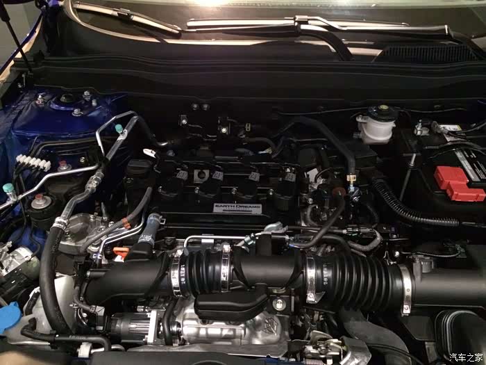

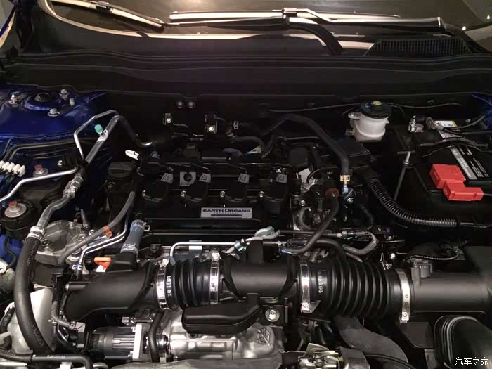

1.5T高功率发动机,听销售介绍目前国内好像分1.5T高功率和低功率版本,具体怎么回事我也没有过多了解,发动机如果多个装饰盖就好了。
