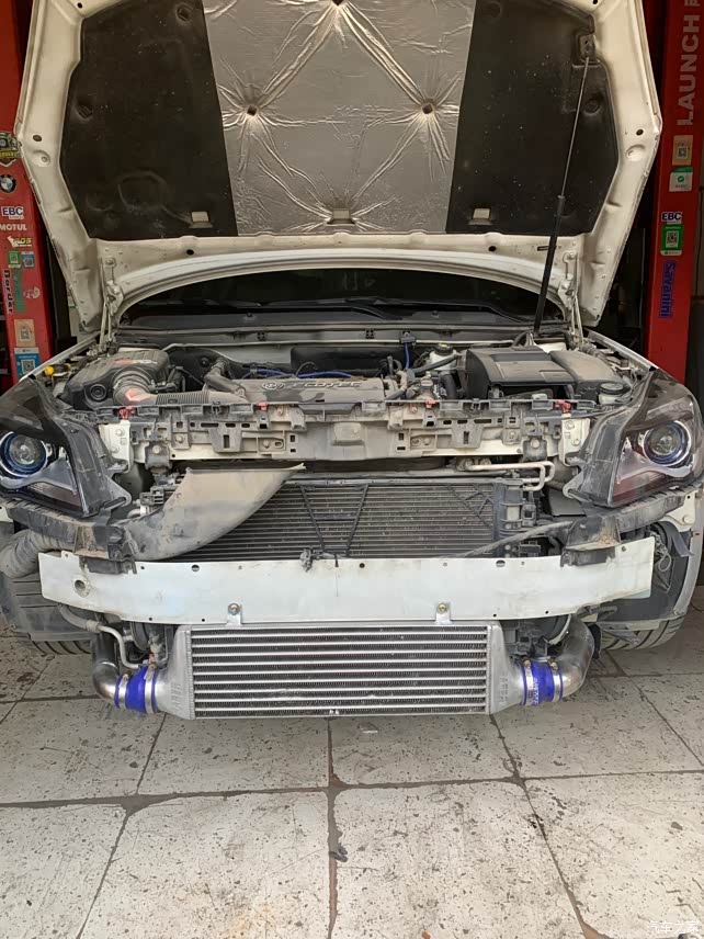

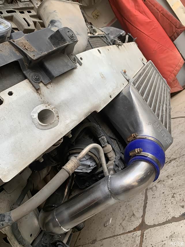

五、有了英朗大佬的经验,后期就方便多了,1.6T君威的加大中冷实在不好找,大品牌都不出,太小众,后来选择了saber的ATS使用的加大中冷,自己定制管路装车,先解决进气温度的问题,降温避免爆震。

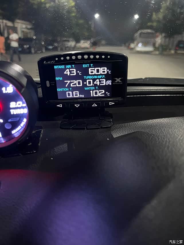

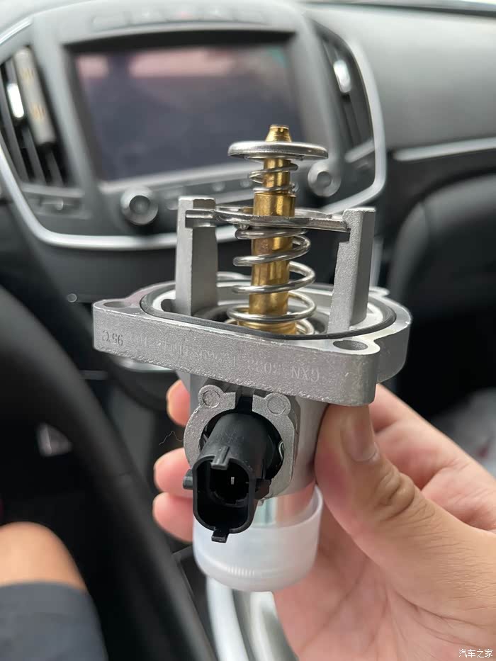

六、继续降低发动机温度,更换全铝加大水箱,加入VP的防冻液添加剂,同时将原车节温器换成定制节温器(原厂水温日常走街102度左右,105度才好介入散热,定制节温器95度走街)

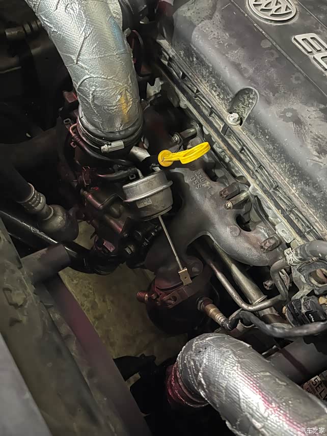

八、最后又换了掏心加大涡轮,k04标定,最终预计机头246匹385牛米

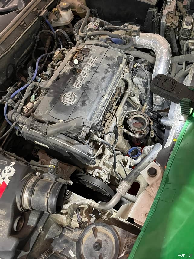

一些硬件的照片

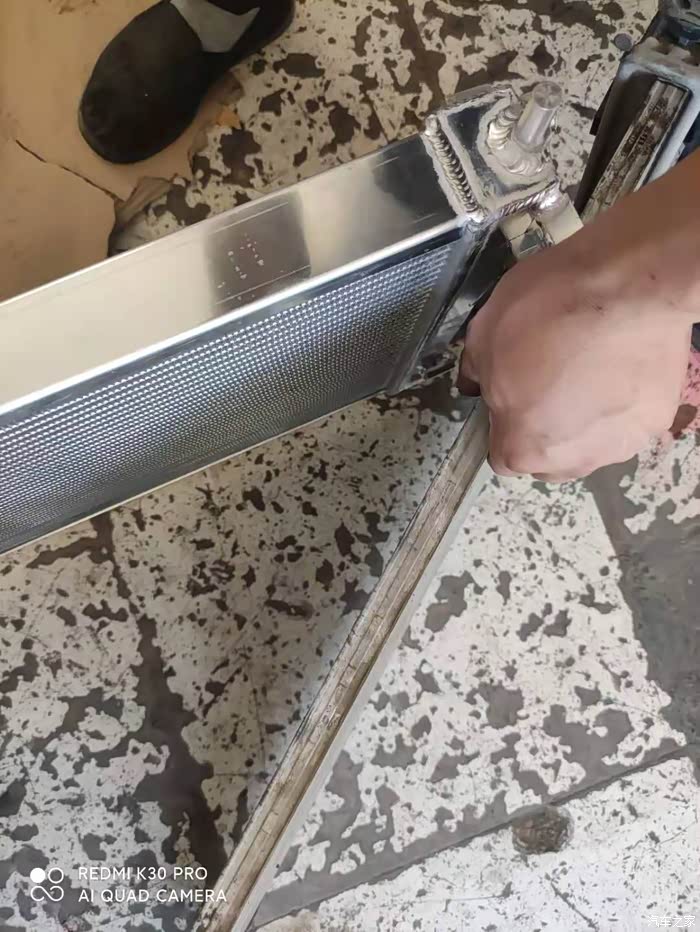

加大水箱
saber加大中冷

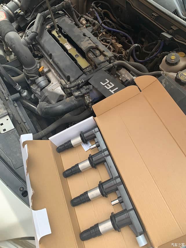

顺便把原车点火线圈换新的(很多6t君威6万公里必坏,运气好,12万公里调程序前避免点火影响,换新的)

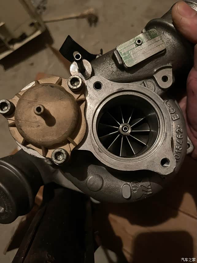

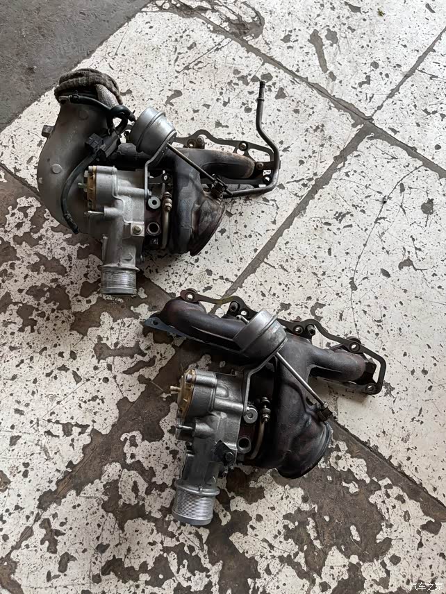

更换k04涡轮
锻造加大叶片

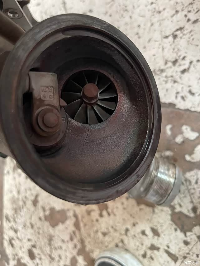

可以看出原厂涡轮在某个高温时刻已经出现裂痕了

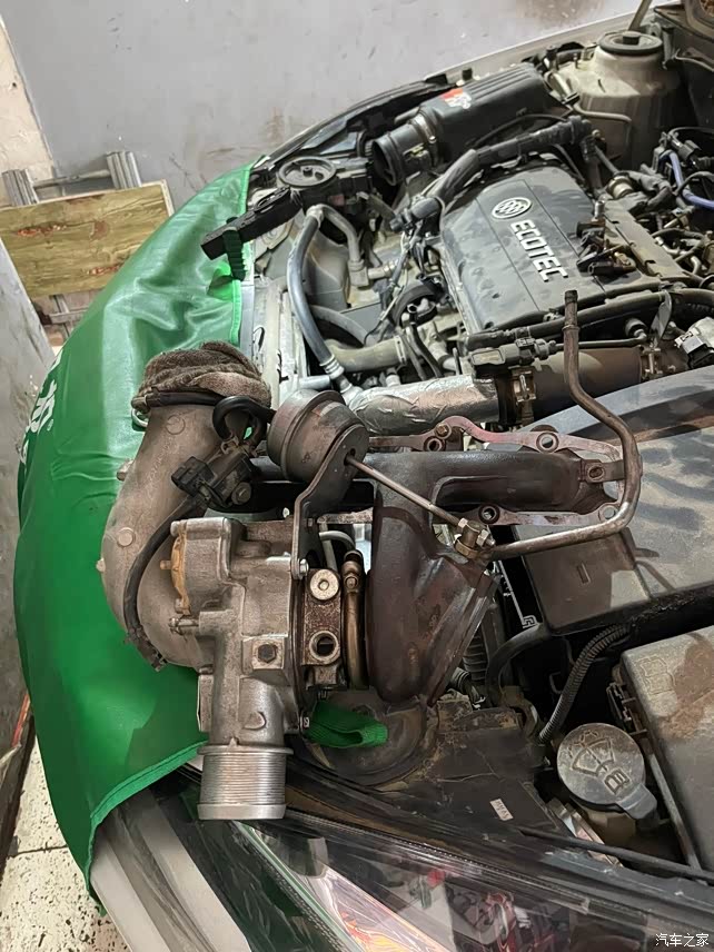

k04准备装车
原装位

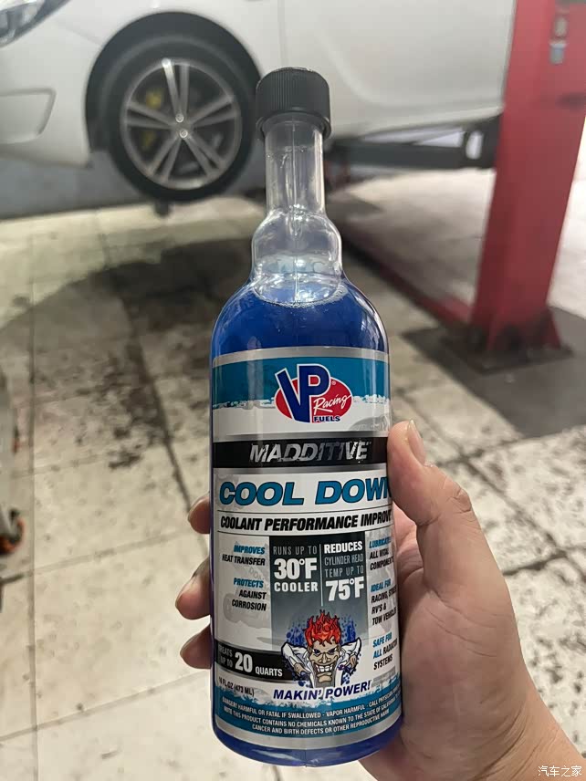

VP防冻液添加剂,降温神器,尤其是暴力驾驶后,降温速度明显提升
低温节温器,定制95度的

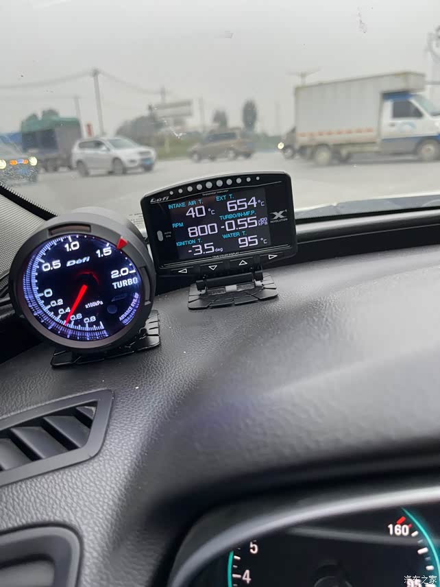

右下角走街水温95度刚刚好
原厂水温,日常走街102左右

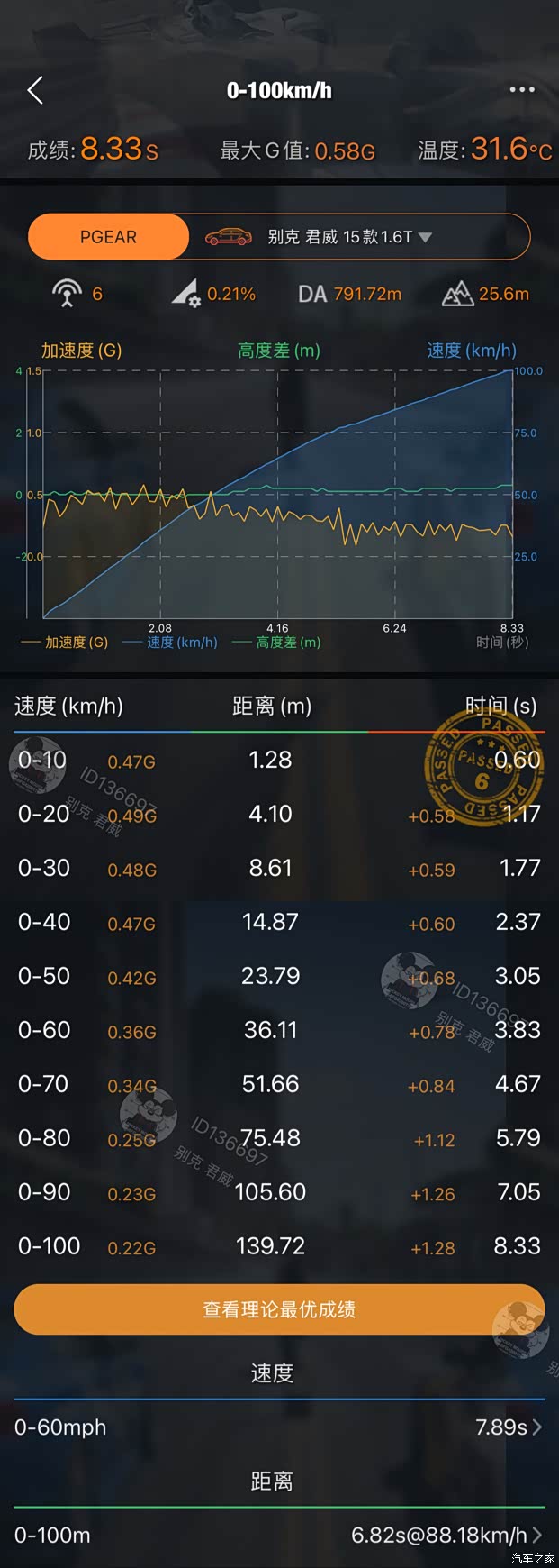

31度气温下,实测0-100加速,不知道冬天充分热胎后能不能跑进8秒内。
