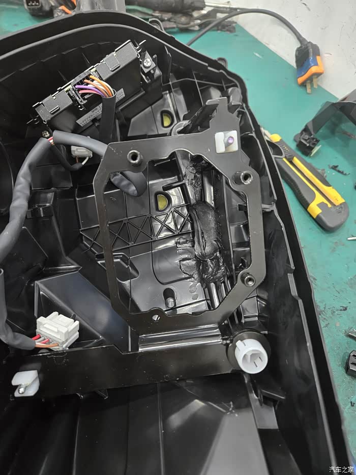

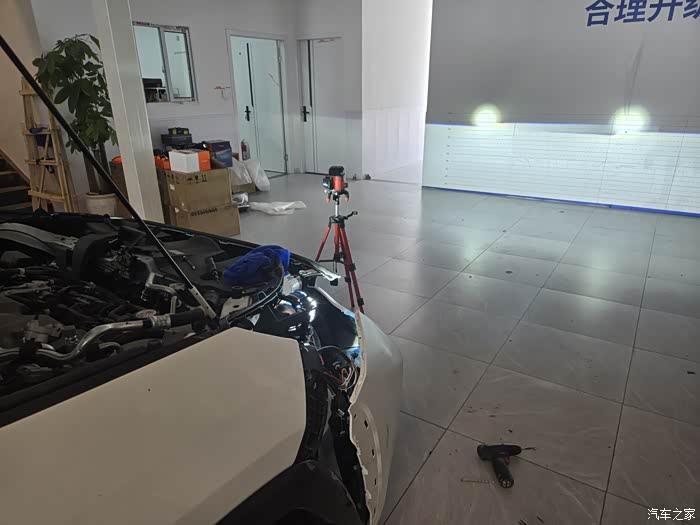

说结果如果想无损更换的话,欧司朗御天虎就非常合适因为是短款可以无损安装。御天虎其实亮度大部分场景够了,不过我觉得御天虎亮度中心不够均匀,其实是想换有激光的,所以换了欧司朗的御天霸,还有就是因为没有前雾灯感觉有激光更有底气吧,因为御天霸要长一些,灯罩后面塑料要割点需要塑型一下,塑料没穿不过影响不大吧。
因为御天霸要长些,后壳要割点,塑料没穿影响不大

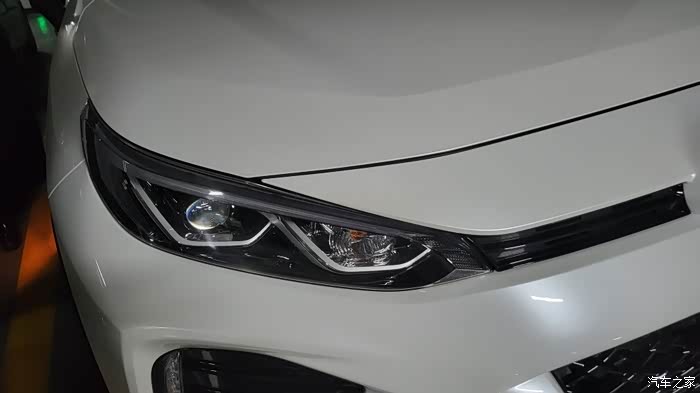

安装后效果
还没机会试晚上没路灯的道路,有机会再说。
