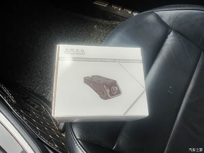

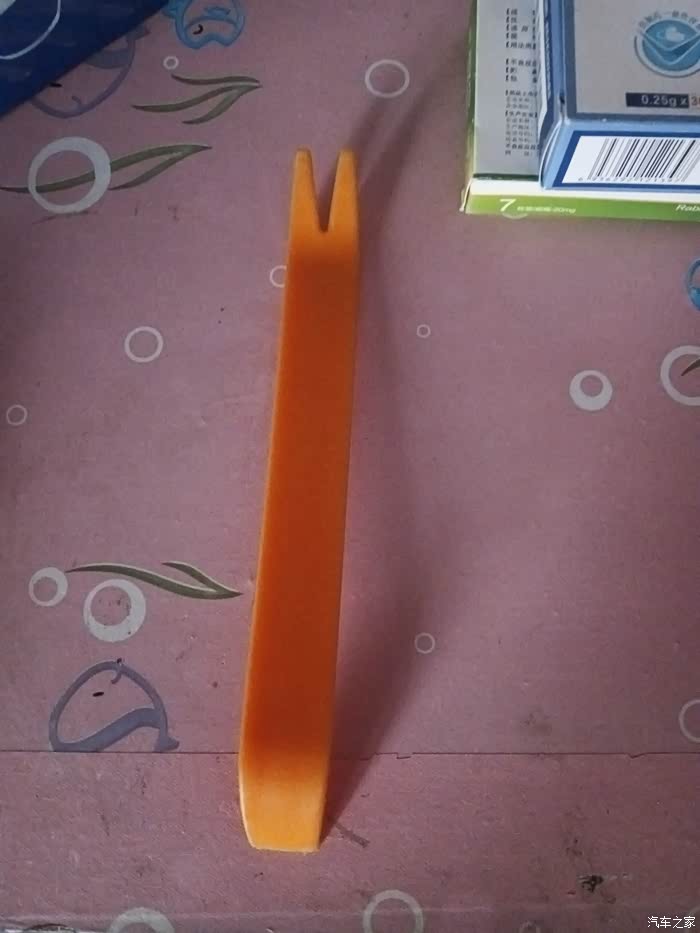

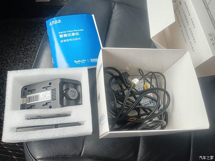

原厂的东西质感确实好多了,一看就是耐用的那种!配件也很全,基本上安装所用的东西都配齐了连绑扎带都给配好了!看着很简单准备自己安装,比较喜欢自己动手!工具只需要一个塑料起子就够了

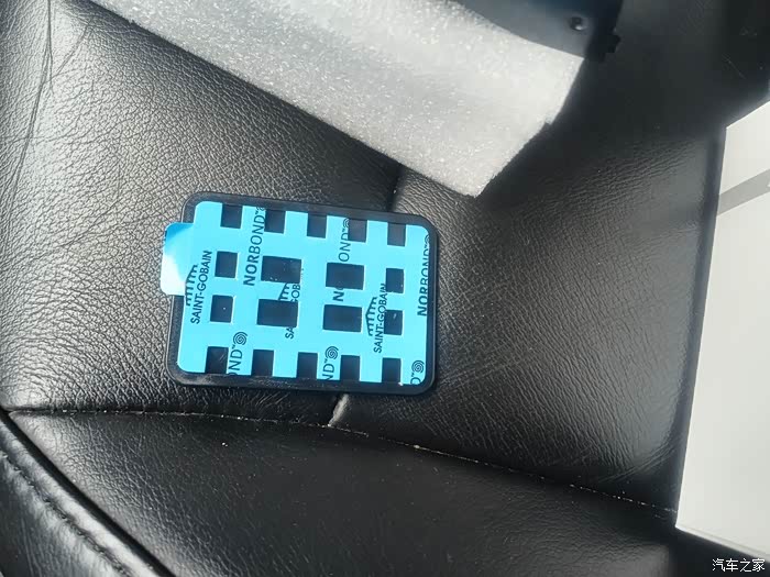

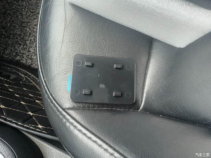

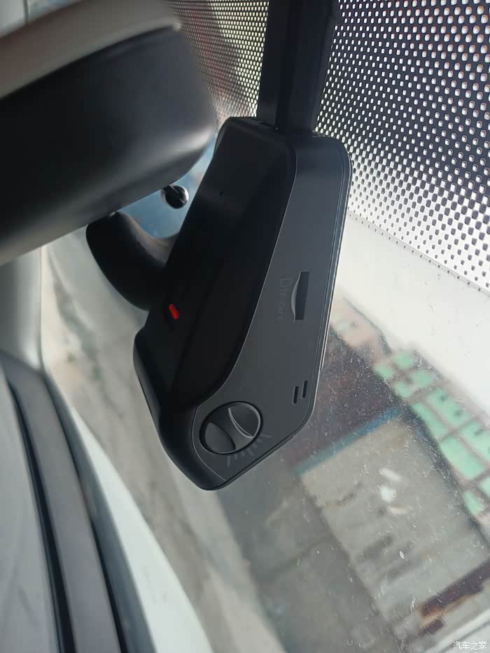

底座
贴上双面胶

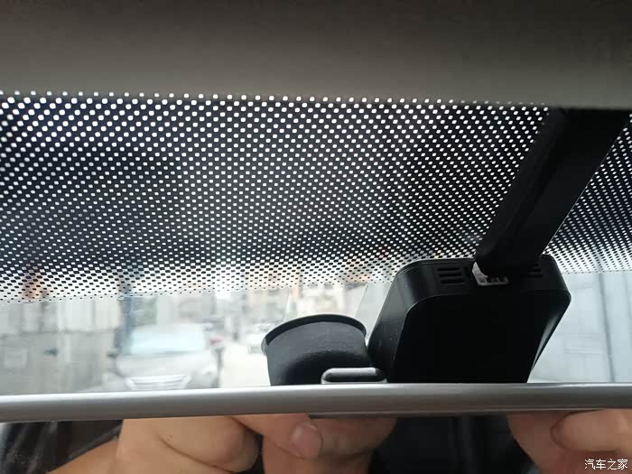

根据自己的喜好选个位置粘到玻璃上,试了下非常牢固!所以一开始位置就要确认好,一旦贴上很难撕下来了,就算费劲撕下来再贴上也就没那么牢固了!
沿着顶部用塑料起子插进去将线塞进去

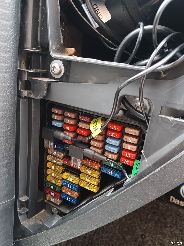

拆掉主驾这边的a柱饰板,将线用绑扎带绑紧,防止造成异响
自己动手,慢工出细活
将线从A柱位置穿下来,用电笔测好,一根接常电一根接acc,还有根接地线,就近松个螺丝拧上就好了!
拧开钥匙,电源接通!是不是很简单呢,还没有装的赶紧动起手来吧!现在的交通车多人多路况太复杂,不守交通规则的人太多了,没个好用的行车记录仪开车在路上心里都没底…

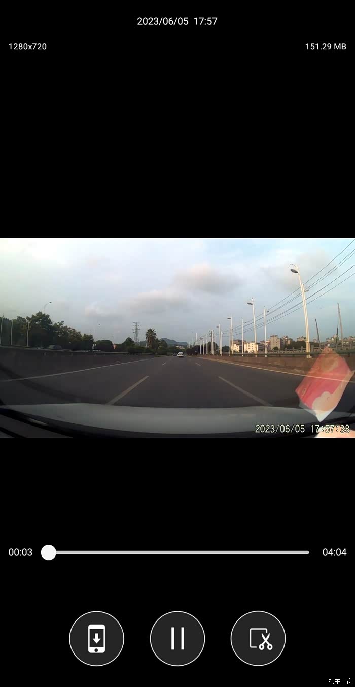

这款记录仪的功能还是挺强大的,图像也很清晰!24小时停车监控功能也是非常实用,而且还不用担心电瓶亏电!原厂的东西确实要比市面上各种副厂的性价比高,比较适用,有些副厂的功能确实多,但感觉与车子的匹配做的不太好,功能多设置的不好还费电,我看网上记录仪导致电瓶亏电的例子很多,原厂这款记录仪的停车监控是车子遇到震动才会开启录像,这样也觉避免了电瓶亏电带来的麻烦了!走的是暗线也比较美观也不需要占用点烟器的电源,总之对于原厂这款记录仪还是比较满意的!

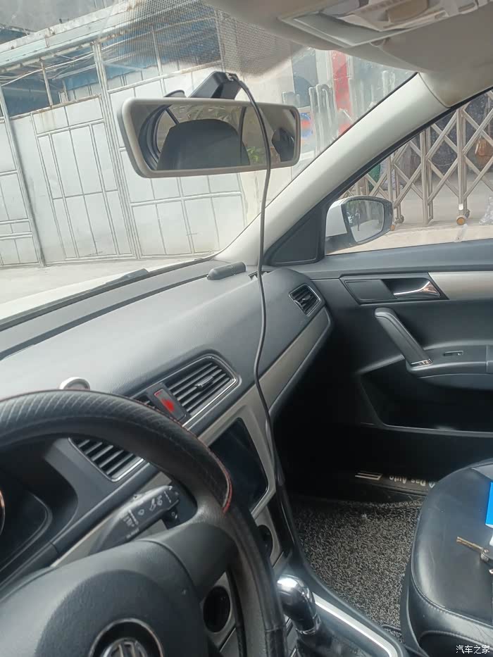

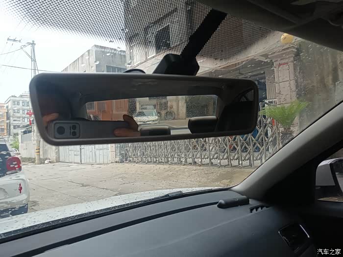

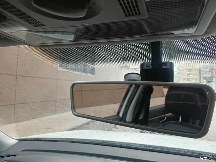

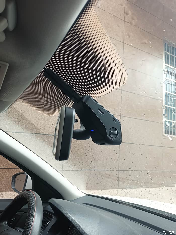

安装效果1
安装效果2

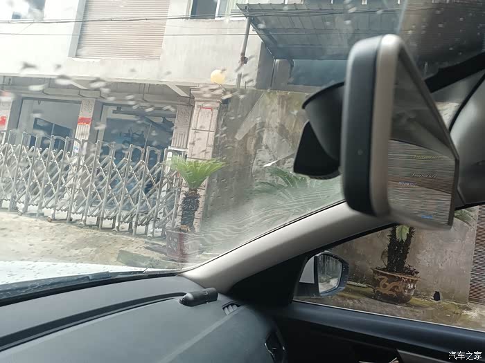

安装效果33
隐藏式走线,不挡视线,效果完美,收工!
