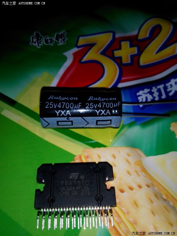

才提的车 实在忍受不了这车的音质 之前关注过以为是蓝宝机头 买车的时候才知道国产后的l3是垃圾机头 怪不得音响这么垃圾。想都没想直接拆 之前看过很多车友改过tda7850功放 效果不错 所以也想通过升级功放来改善音质 因为买的功放ic还没到 先发些拆下来的照片

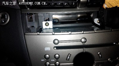

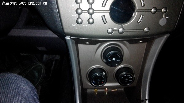

开关很好拆 用一字起垫个眼镜布就可以撬开 上面两颗螺丝

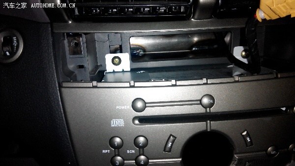

下面这两个螺丝很难拆
机头下来了。。。

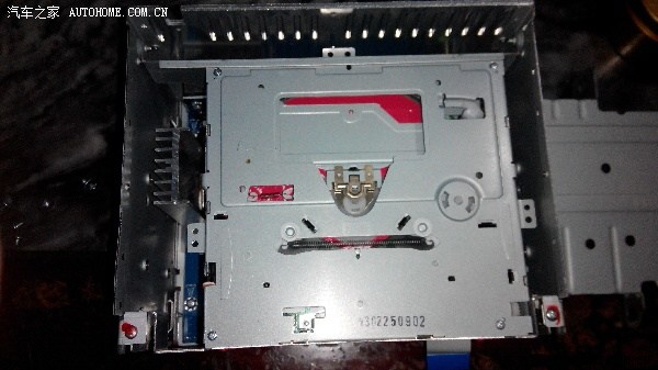

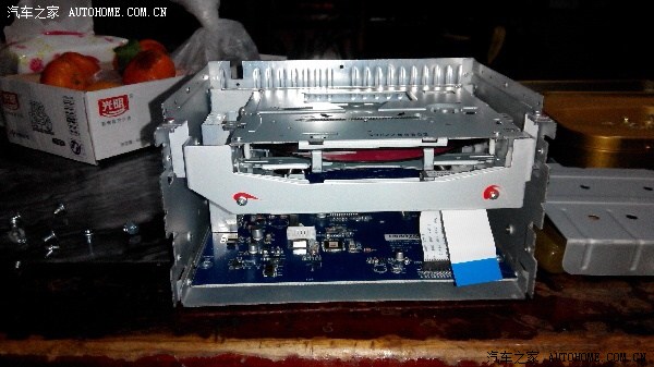

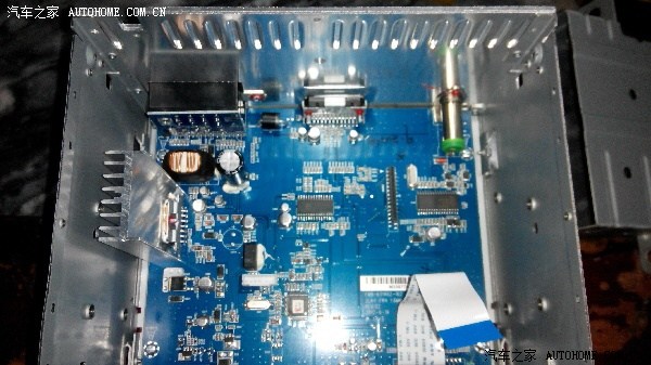

拆面板 拆cd

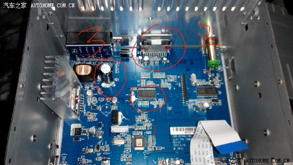

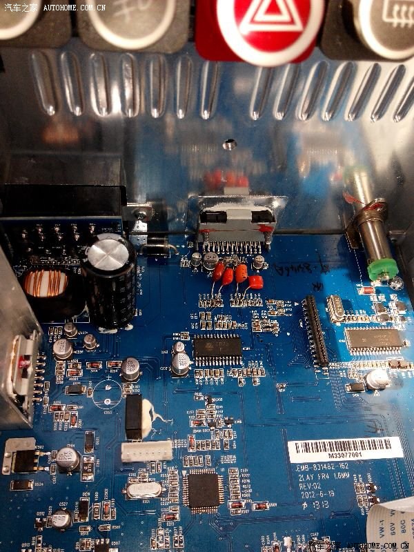

主板出现了。。

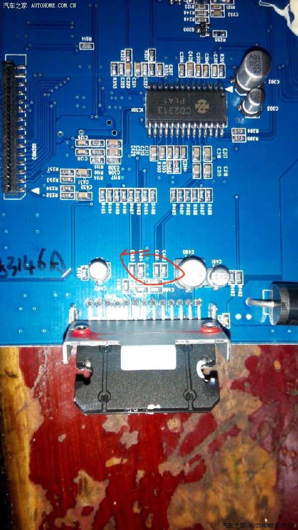

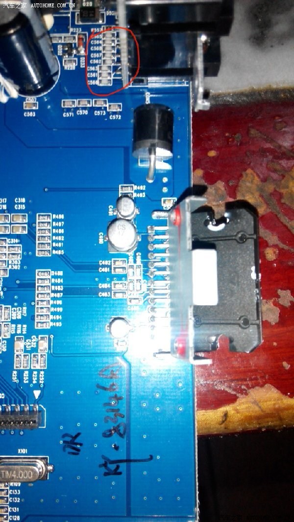

可以看出 厂家为了省成本用了很多贴片电容 电源的电容是3300uf的

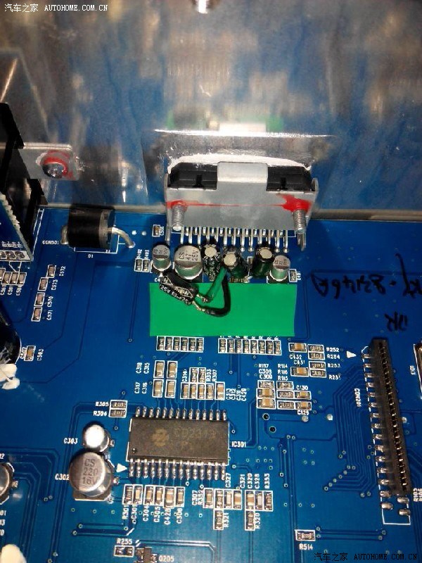

前级ic是cd2313 一元的成本

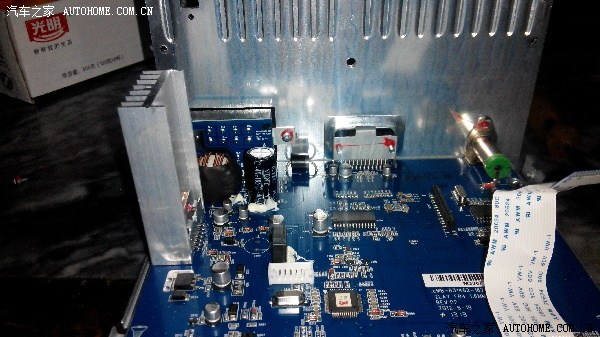

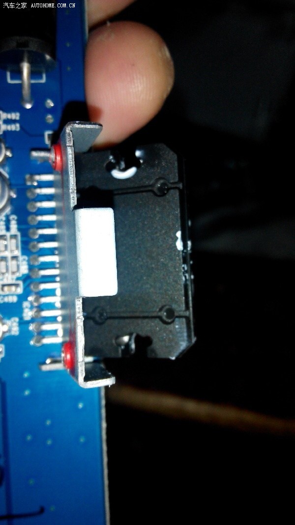

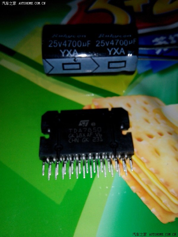

主角登场了 是tda7388 是st芯片里比较低端的

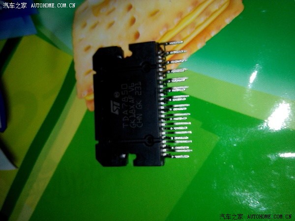

7388可以直接更换7850功率可以提升9w。
还买了一个红宝石的10000uf的电容替换那个330...
