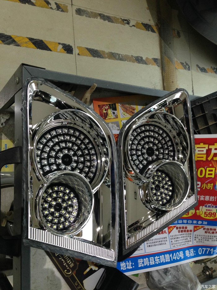

      对于开马六的车友们 我相信大家都会有着那么一颗折腾的心。楼主本人也有着一颗屌丝般折腾的心!钱没多少。但是也一直闷骚!对于多明戈楼主也是喜爱已久 。新出的光导板和老多明戈。。。个人更加喜爱经典的老多明戈!在确定好改灯之后自己也在论坛里寻求收过多明戈!但后来也以失败告终!没办法!只能去某宝为马某继续做贡献了!闲逛之余看到了有多明戈灯版等散件够买!看后这不正中了自己想要折腾的想法的东西么!而且东西附带安装以及制作过程的教程!随即动心。电话和一兄弟交流过后决定自己整。因为之前自己也和那位兄弟自己弄过了几个大灯的透镜制作等东西  信誓旦旦的决心  广西马六群的兄弟们都劝导自己不要这样弄 直接买个总成不就完了。。但自己也还是不听劝阻。。本着以折腾 累并快乐的想法。。搞了一套散件包括连接线等全套配件回来!。。(当然   省钱也是硬道理)
        在工具不齐全的情况我和我兄弟两人下弄了两天 还是以失败而告终!没办法。只能求助南宁马六群群里改灯的兄弟善后了!最后的事实证明工程的确很强大。。我和我兄弟(兄弟自己整过全车音响 导航 前大灯==东西 动手能力极强的一家伙)加上群里改灯一师傅。三人联合动手 从下午两点多钟开始开工。。改灯兄弟那的设备齐全 工具齐全的情况下!工程以到凌晨两点多结束!。(当然中间插曲很多  改灯兄弟和过来帮忙的我那位兄弟都是音响  电路爱好者 对于改装音响等等都有自己独特的见解  中间两人做到一半跑去玩弄他们的音响去了!........................)  过后改灯的兄弟和我说。其实最怕弄这个东西。。幸亏有我和我兄弟这样动手能力强的一起帮弄 加上和我们的交情  要不然他是不会接下这个活的   呵呵。。。。。多明戈完美上身  很累!! 回到家洗完澡躺下已经是凌晨5点!可看到自己辛苦劳动得下的结果。。依然很欣慰。。。。。。感谢兄弟 感谢万能的群。。。。。

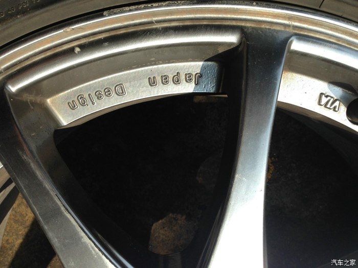

    上个月在爱车10万公里时  从浙江杭州收了套18的轮毂+轮胎(详看我上回帖 那一抹经典的蓝 第一集)。上车后历经5天后就出售回了轮毂的娘家浙江!同时自己也亏了600大洋.。18轮毂视觉真好。。但上车后感却缺少了那份原车的灵动。加上自己经常带球队外出踢球!经常满员后对动力的损耗和舒适的下降所以觉得不适合自己!出了轮毂后自己需要改装轮毂的心一直没收回来!!论坛里一直苦苦的找寻着能让自己心仪的轮毂!既然18不合适  那就试试17的  但有一点是必须的  必须轻量  !某日在万能的群里和群友闲谈。群里一大神突然说他跑工地的  17寸轮毂颠。想找套原厂+轮胎的换。我立马叫他发图片 !好家伙。。一看图片正是自己心仪的款式。当时真不知道是啥牌子什么的。只看了外观就决定了和他换!他说轮胎是他兄弟的瓦罐上拆下来的   当时自己还纠结着原车的4条轮胎还是14年34周的胎。。本着想试试17轮毂的感觉的心态和他兑换!并且他也说了  不喜欢可以再换回来!约好时间自己跑了几十公里的路程到了省城   轮毂天黑时兑换了过来!啥都没看  直到过后自己改爱巴赫短弹簧时把轮毂拆下后才得以认真的看清数据以及其他东西! ET42  7J  轮毂清晰的印着WEDSSPORT SA90        JAPAN DESIGN(日本设计) 后经南宁某改装店师傅鉴定  呵呵  结果就不需多说了。。。当然  17轮毂的轮胎也差不多了 !!自己后来又整了套225 45 17的全新轮胎全部换上。。。

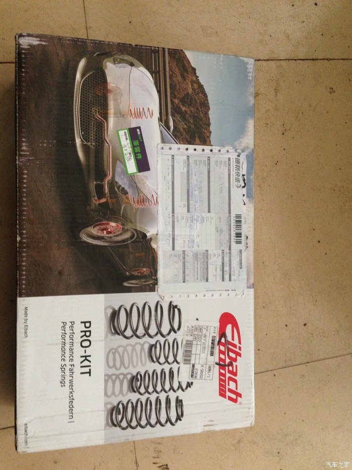

   弄了轮毂  车子看过去真像SUV的感觉 。自己也一直很纠结。毕竟县份下的路况不好  而且每年都还得回乡下娘家。改了弹簧不知道结果会是怎样的 还能不能回去 。。。。!11  21  小仔一岁生日 外婆从乡下过来  得知村里已铺水泥路。。哈哈哈  幸福来得太突然了!。。。不再纠结 爱巴赫 搞起!可是换了弹簧后用不用换减震呢??纠结  又纠结  论坛搜寻爱巴赫弹簧  弹出很多帖子  看了好久 很多大神们都是以KYB黑桶搭配爱巴赫  自己的原车减震也已经换的是KYB黑桶了  不正合适么?再说了  改装逐寻渐进   一下换完了以后还玩什么??又一问题解决 。。。。。找寻南宁改装店。需调货。而且报价死贵!某宝不认识的不敢买。怎么办怎么办 ? 又纠结了 。。某日看见论坛里讨论到 上海阿汤马六改装店等等事情。。便二话不说  立马联系汤总。相信论坛里各位改装大神推荐的点不会有错  汤总很热情  也认真的回答了我心里锁担心的问题以及改装的一些小建议!!价格也很合理!!OK 下拍!就这样 我的爱巴赫也整成了!!!

   多明戈和轮毂就不说了....主要是爱巴赫的感受吧。。换的是旅行版  毕竟自己的车子经常和球友一起出去踢球  坐满人 所以选择了旅行版!换后空车比原车的颠一些  也不能说颠吧!韧性。。。的确很韧!去年一兄弟开了辆有10年车龄的老进口尼桑蓝鸟回来!开过他的车  那底盘的韧性是我一直忘记不了的  很舒服很韧。过烂路是刷刷刷的就过去了!一点跳动感都感觉不出!马六换了爱巴赫弹簧后有了那种感觉 那种我忘记不了的韧性的感觉!县道上路不平  7  80的车速过去 刷刷的一下 原车弹簧肯定会点多一次头 但爱巴赫不会。干净利落。急刹车车头点头的迹象也一去不复返! 县道过弯 很明显的感觉  稳。。。。。。。。。侧倾也一去不再复返!爱巴赫 值得一换!

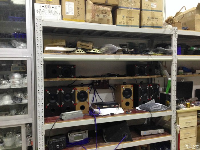

改灯兄弟店里自己弄的音响  很强悍的感觉!听觉的确很好 很好!多明戈改到一半  我兄弟和老板去研究去弄的就是这几台东西了!

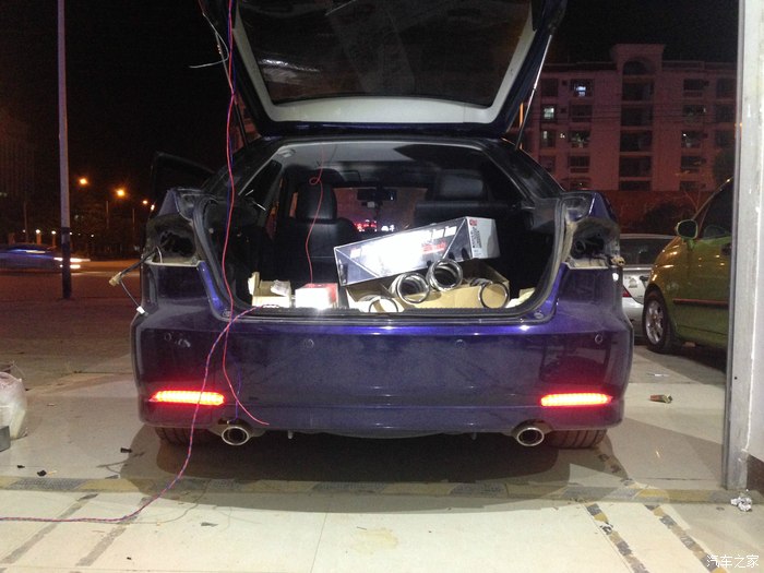

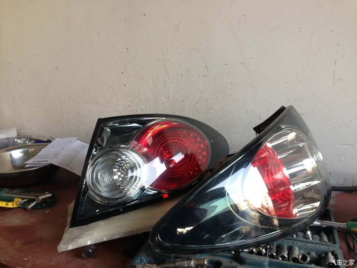

原车尾灯 拆下等待切割!
切开后的尾灯  等待打磨!
切开后打磨大灯边缘 切灯+打磨这工续弄了整整将近3小时!!!

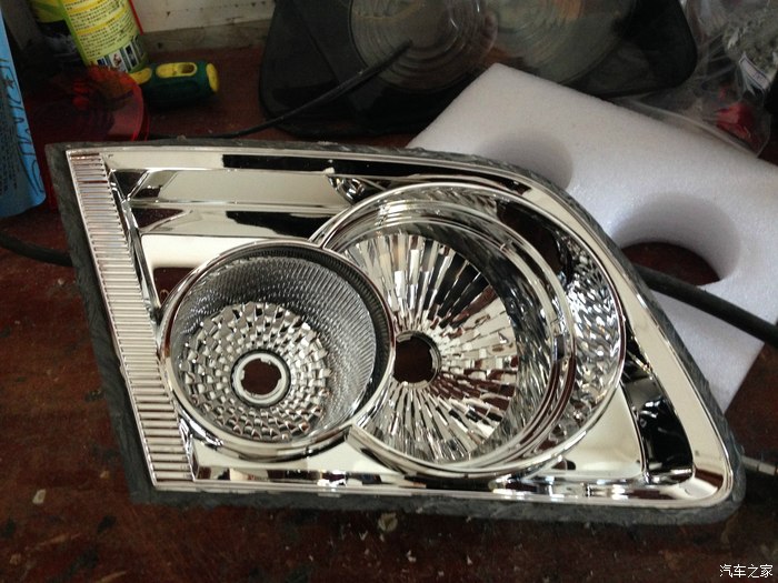

灯版安装!

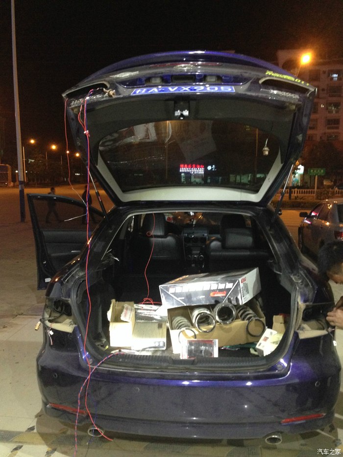

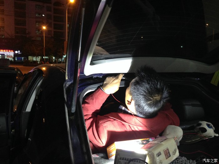

走线进行中  。。。。。。。。天已经黑了!!!
我们的晚餐。。。。

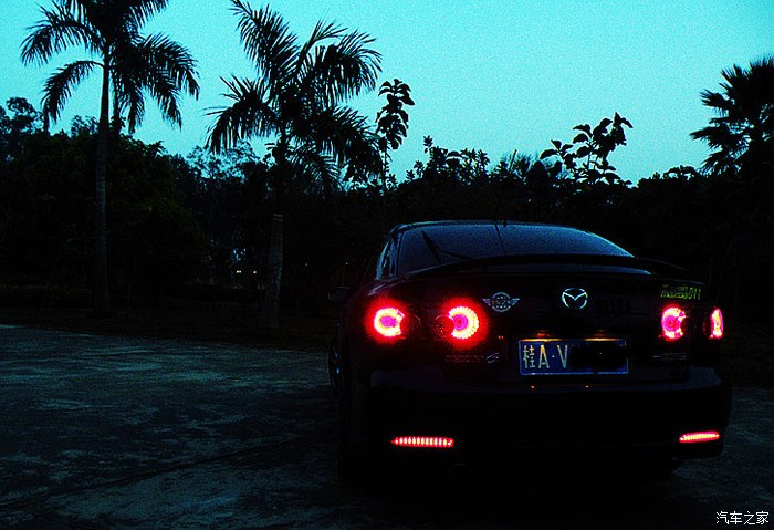

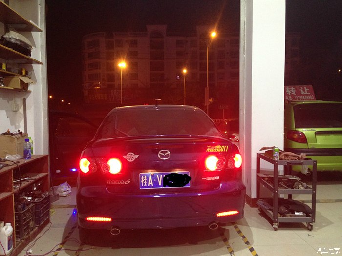

安装完成!!此时已是凌晨!!!

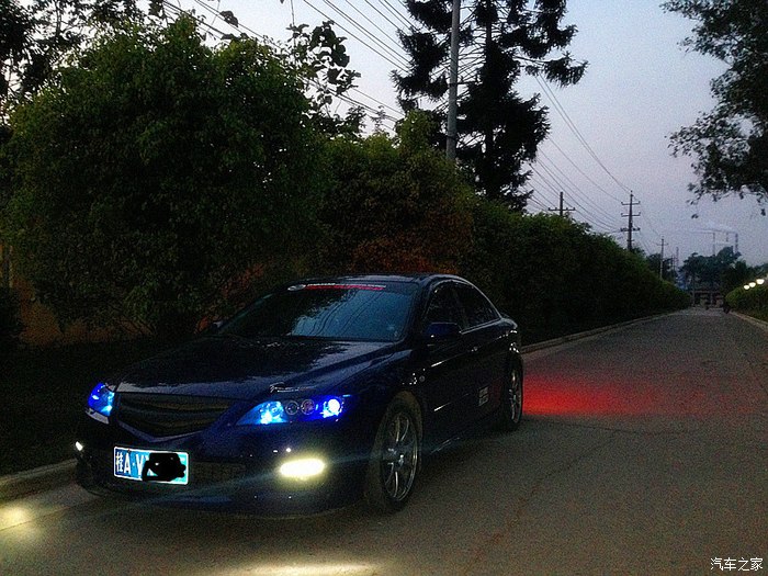

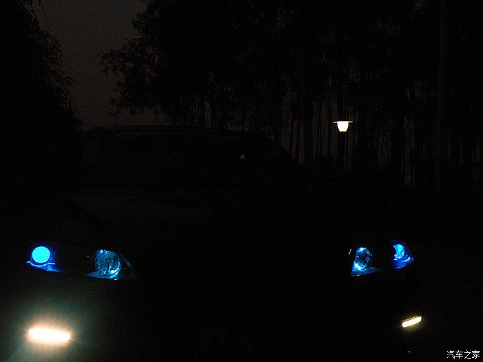

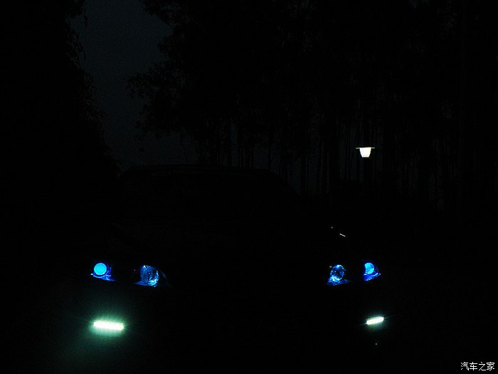

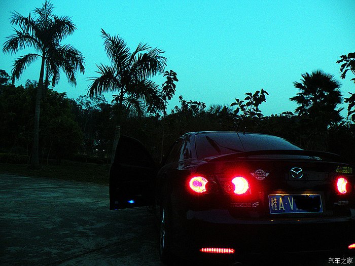

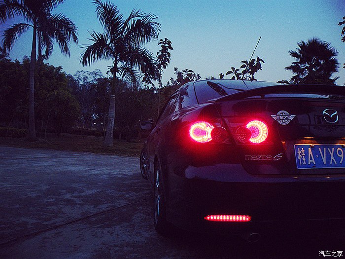

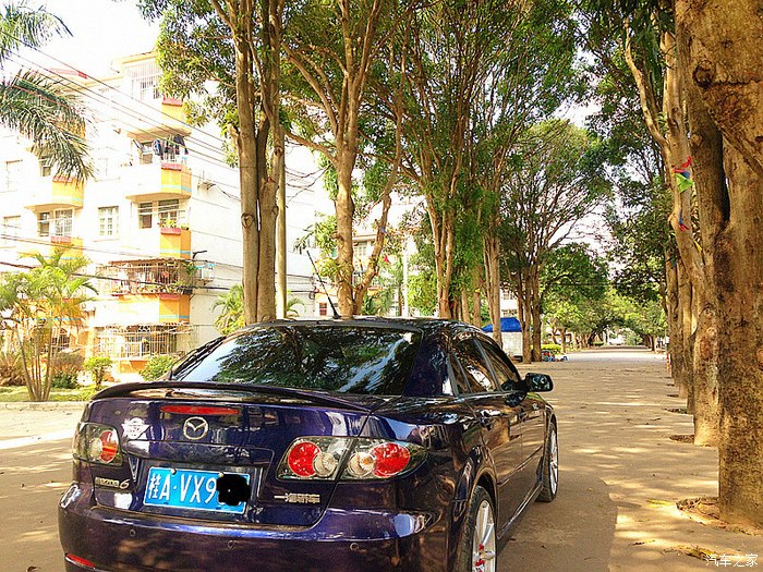

多明戈效果!!的确很漂亮!!!
原车改的海拉透镜+恶魔眼+日行灯 也是出自改灯兄弟之手!!

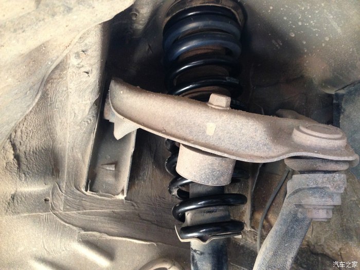

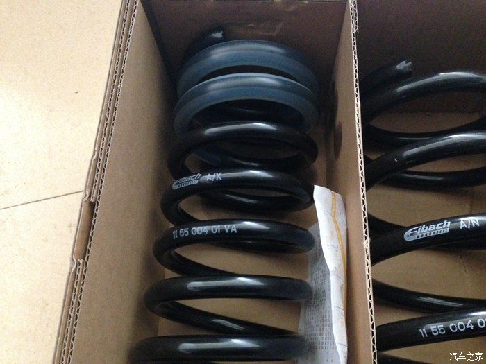

爱巴赫短黄弹簧到货!!!

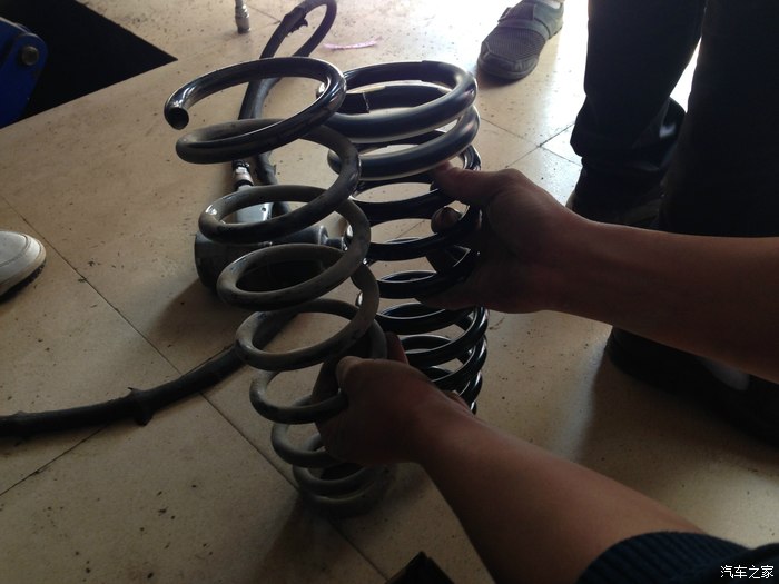

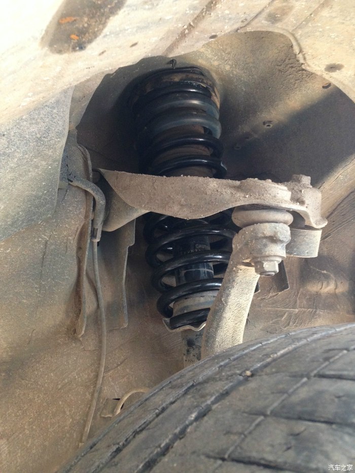

弹簧与原车的对比照

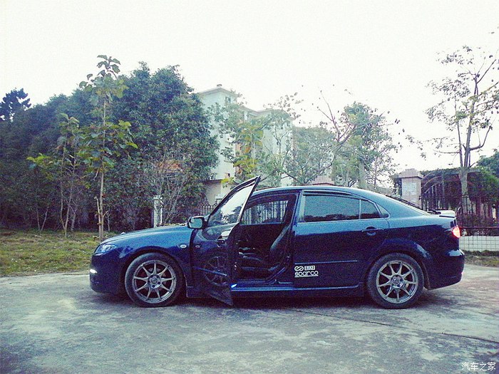

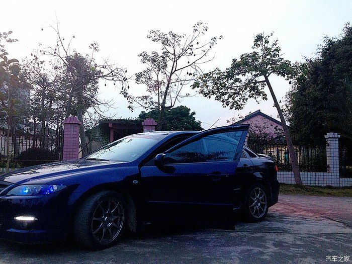

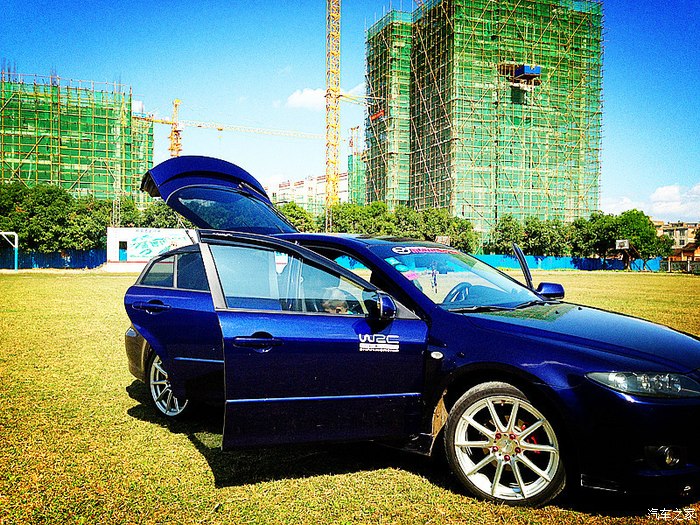

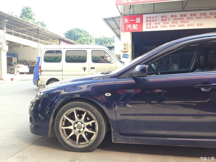

完美上车!!!!

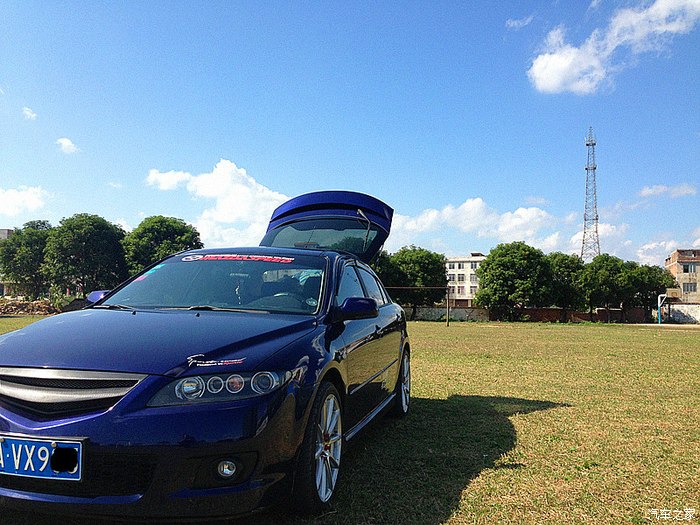

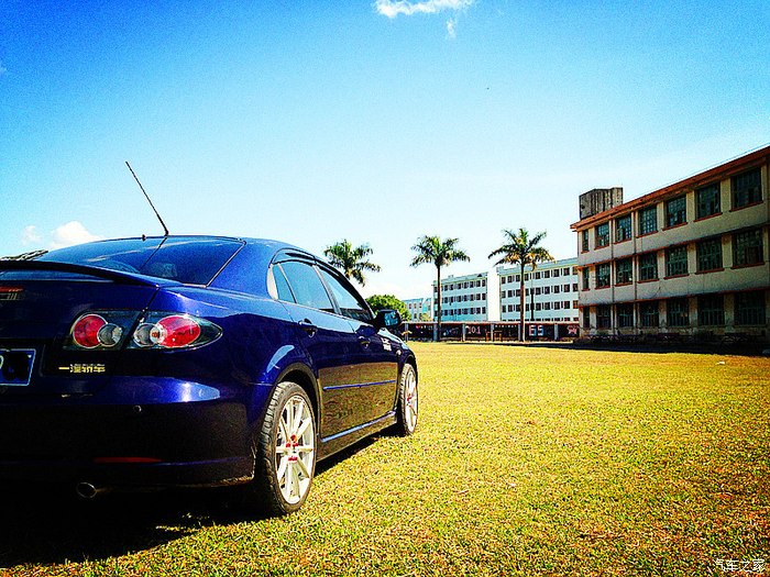

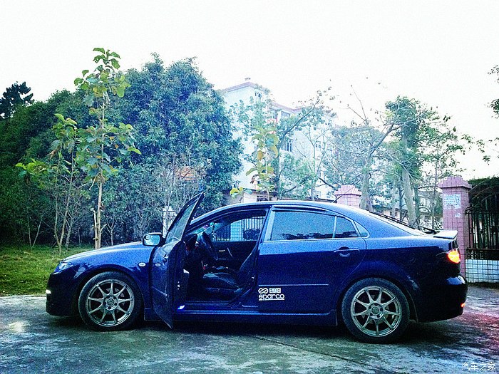

哈哈  低了  没有SUV的感觉了吧!!!!

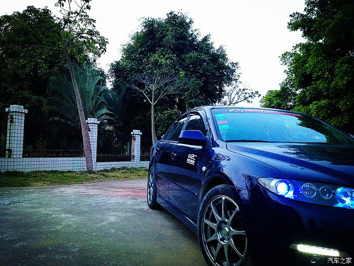

轮毂近照!!!

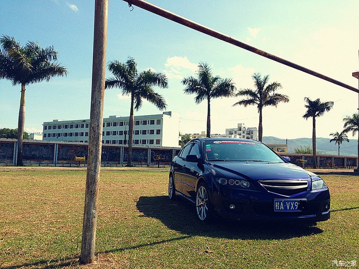

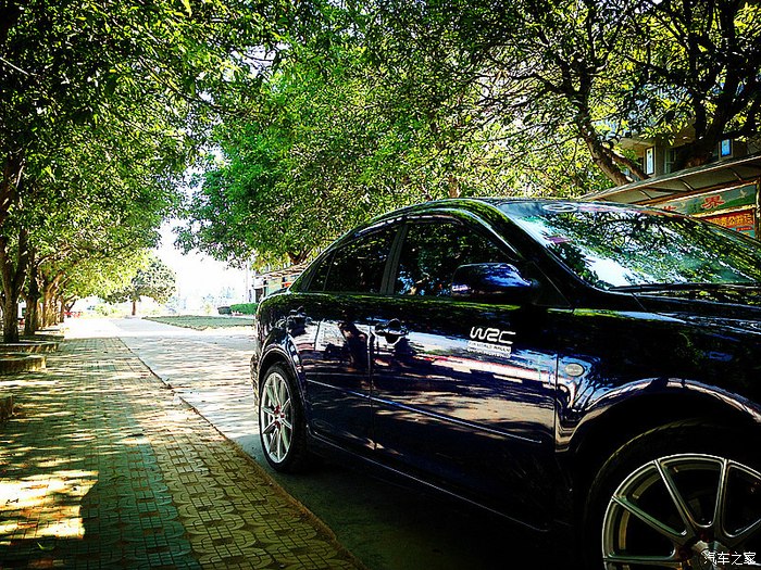

附上原车18寸轮毂改装相片!
