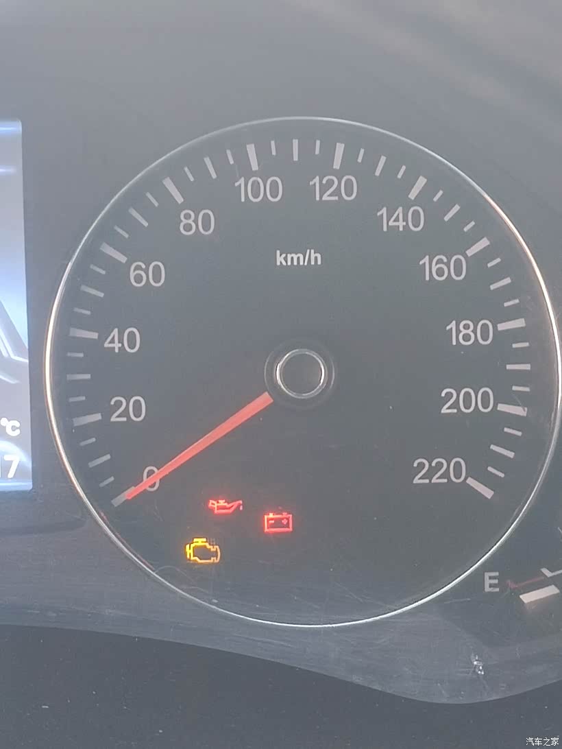

刹车变硬打不着火电瓶有电 发动机 油箱 电瓶灯亮 如何解决?

可能就是上次熄火之后多次踩刹车会把真空“踩没”了导致的刹车变硬

呼叫救援吧。发动机亮灯的可能是有很多的,要用电脑读取故障码才能确定原因。发动不起来。刹车和助力都没有自然会变重

森雅R7出现刹车变硬、电瓶有电却打不着火且电瓶灯亮的情况,大概率是刹车助力系统故障(如真空助力泵失效、真空管漏气)、启动系统部件异常(如启动继电器、点火开关故障)或发电机供电异常导致,可先自行检查真空管是否脱落破损、起动机有无运转声,若无法解决需联系维修店用诊断仪读取故障码并针对性检修

核心原因多为发电机皮带断裂/松动或真空助力泵及管路故障,解决时优先检查发电机与真空泵连接的皮带是否完好,再查看真空助力泵管路接头是否松脱漏气或泵体损坏,之后用OBD诊断仪读取故障码排查启动系统(如起动机、曲轴位置传感器)问题,油箱灯亮大概率是油位低或传感器误报可后续处理。
