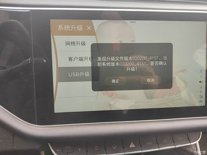

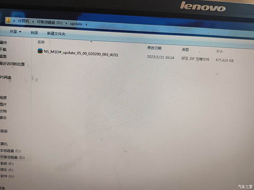

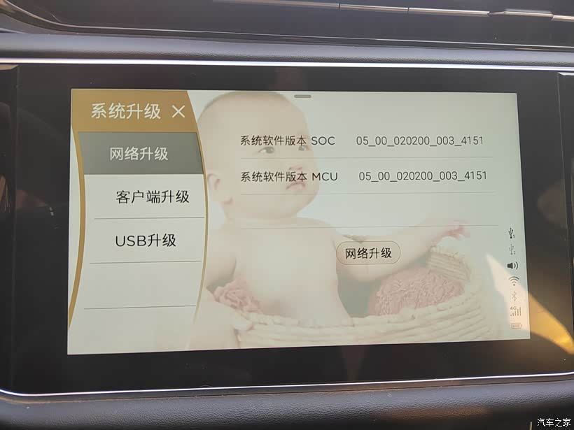

在优盘内加一个文件夹,改名为“update”,把升级文件包不修改名称,直接放到文件夹内,查到第一个查看,进入系统升级点击USB升级后找到升级文件
点击确认升级后开始检测升级包完整性(这还不是正式升级),如果不想升级了可以检测后取消升级的

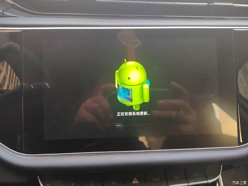

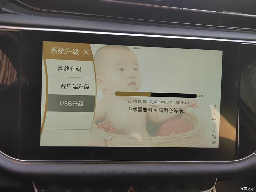

再次点击确定升级就可以了,车机出现小机器人,提示正在安装系统更新,开始了激动人心的升级之路了
升级完成后系统重启就变成了4151系统,我的车带出厂安装的行车记录仪,所以安装的是4151版本,4251版本是不带行车记录仪APP的

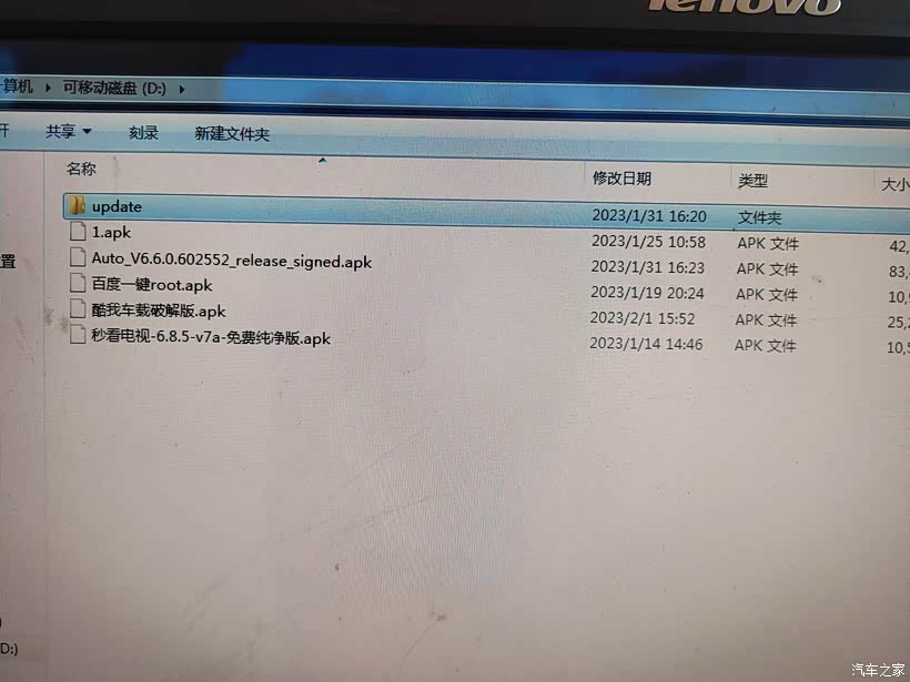

安装后原来的toot软件没有了,但是安装的秒看电视和ES浏览器还能使用,导航又恢复到出厂版本,安装个RE文件管理器和百度一键ROOT重新破解之路。成功后,又能随意安装软件了,而且安装的酷我音乐车机破解版除了打开软件时有点卡,播放过程中也不卡了,最起码能听歌了,安装了秒看电视,可以让小孩在车身看看动画片。

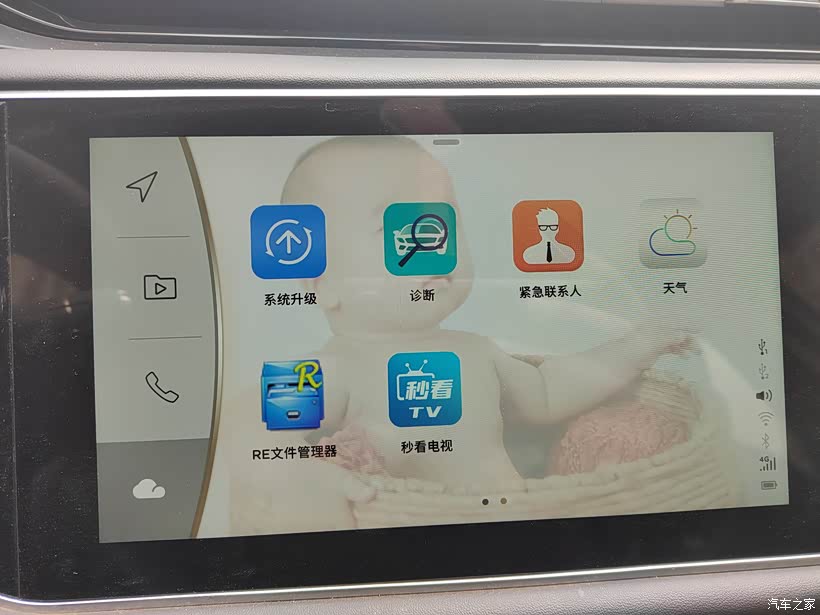

root之后软件只安装这么多,系统软件该卸载的也卸载的,开机反应感觉快了一点点,第一页
第二页
