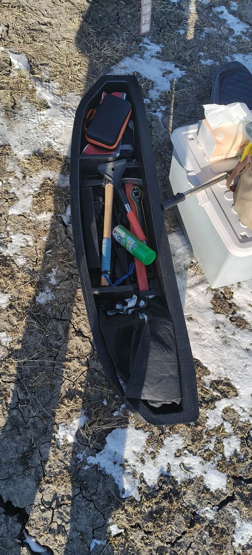

瑞虎8的备用轮胎是底挂式备胎 需要把后备箱里面的置物槽拿出来
在里面找到工具 卸轮胎螺丝的扳手和车辆的千斤顶(架机)
这几样找出来先把备用轮胎卸下来

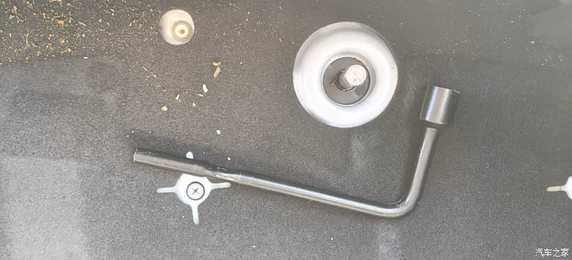

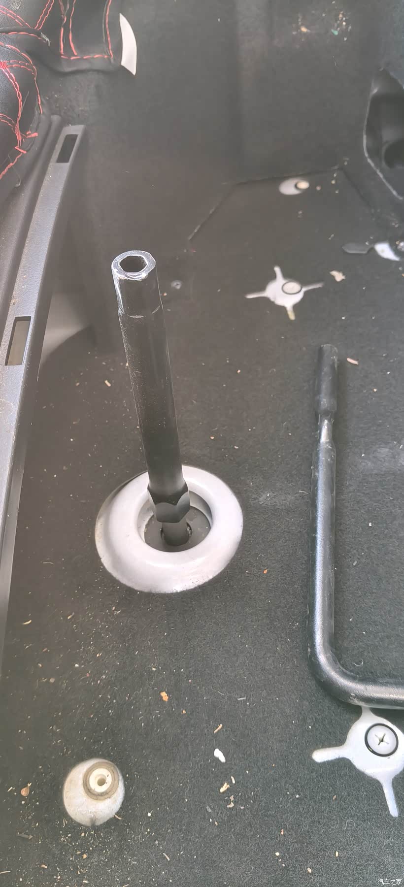

在后备箱里面找到这个螺栓 它就是卸备胎的机关

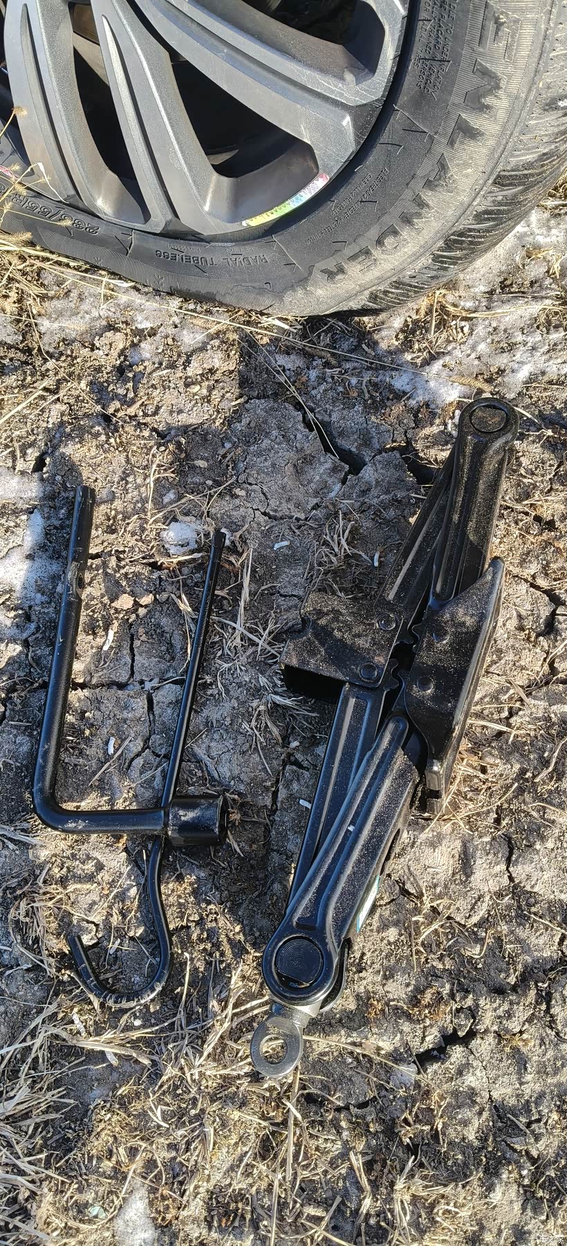

找到这两个扳手

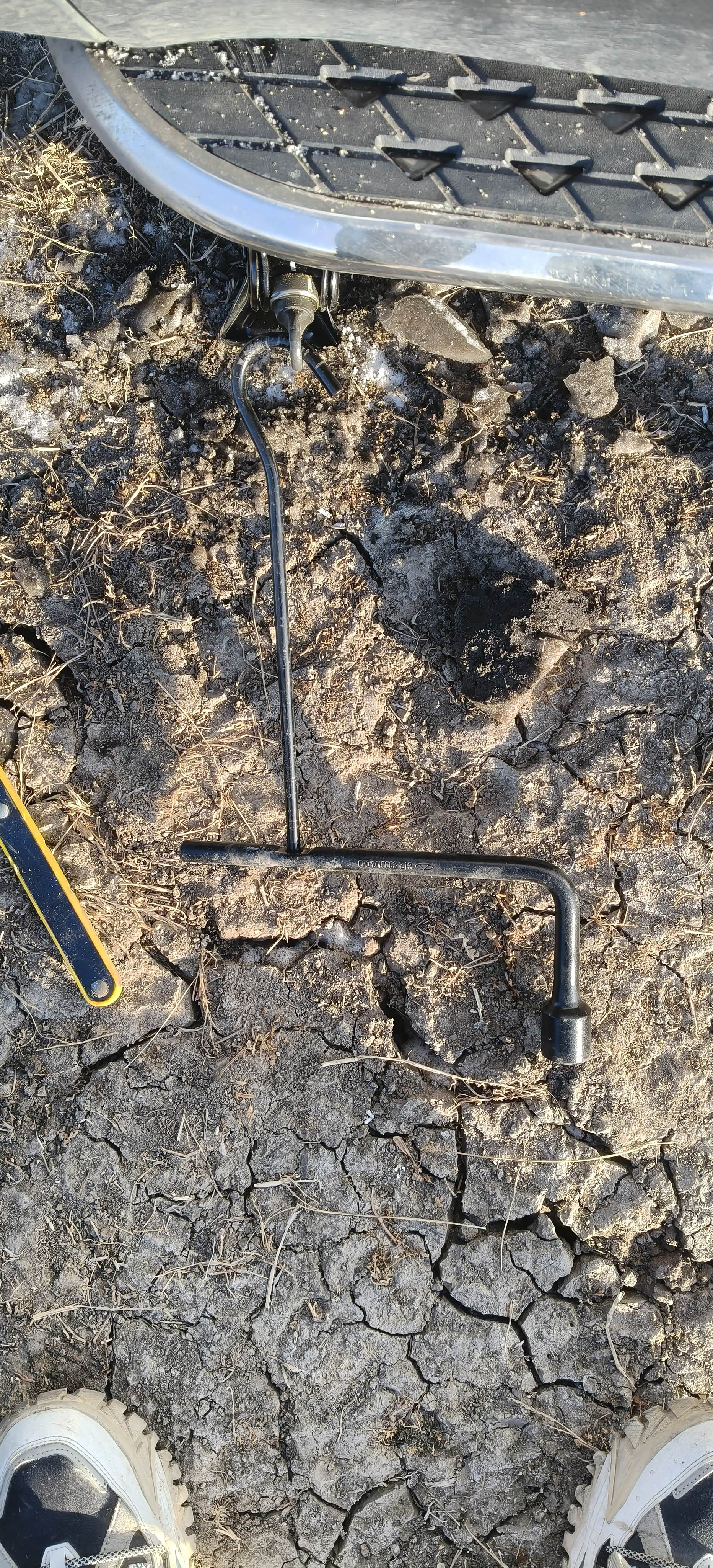

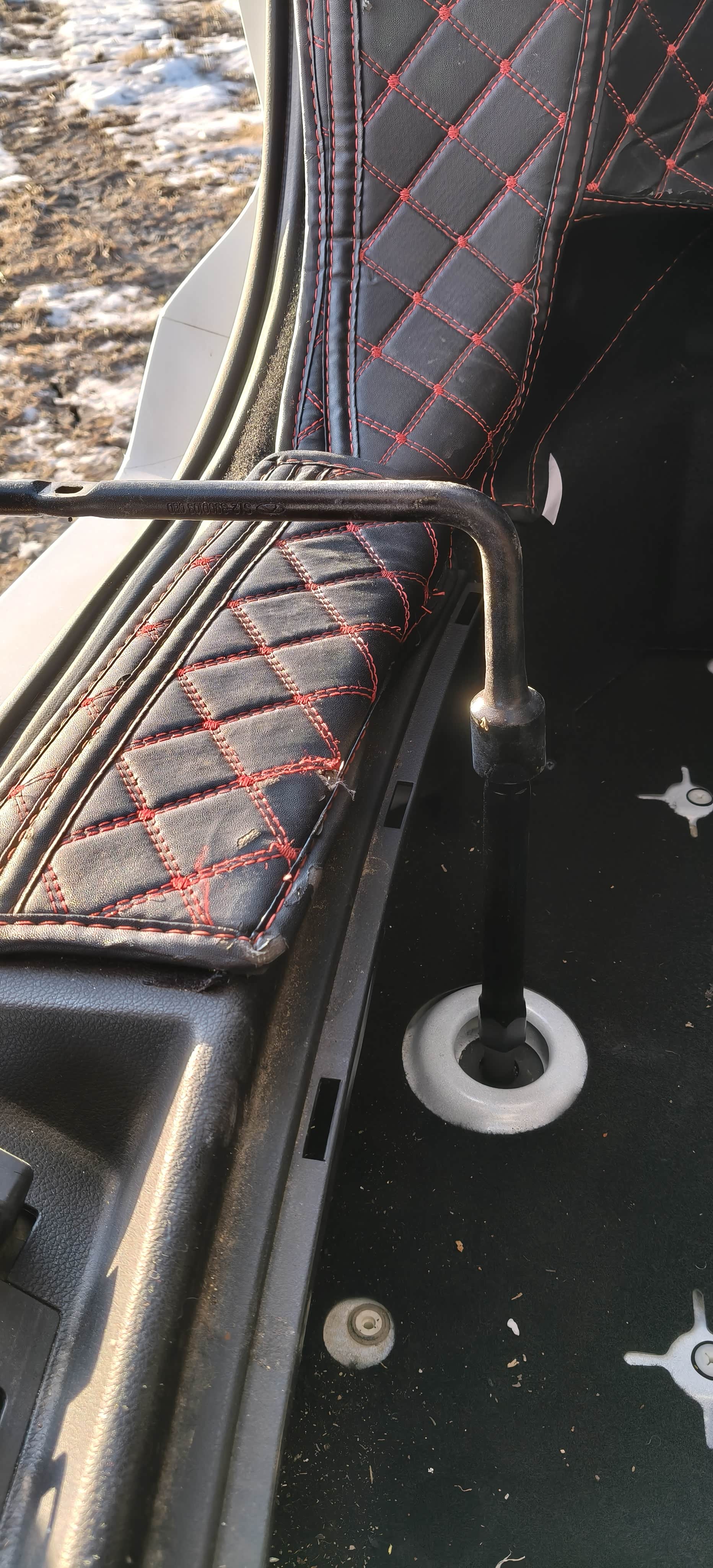

像图片里一样把扳手插到螺栓上

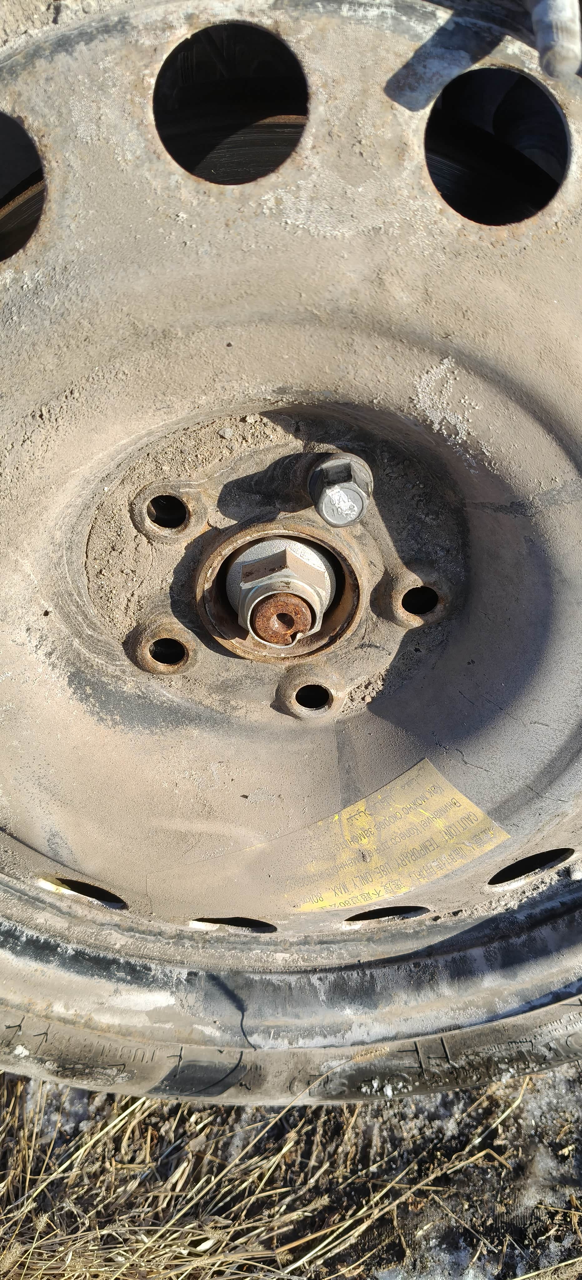

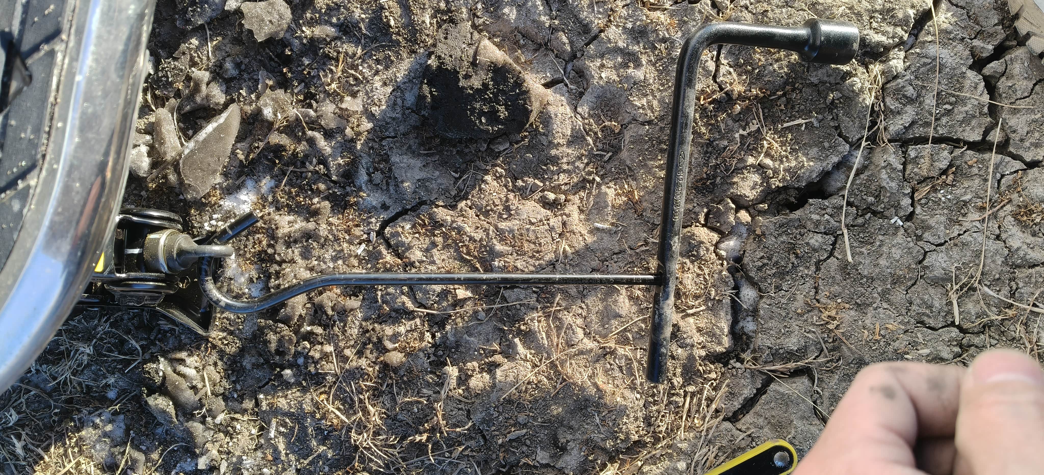

然后把另一个扳手套上 像图片上一样 然后逆时针旋转数圈 轮胎就缓缓从车底降下来了

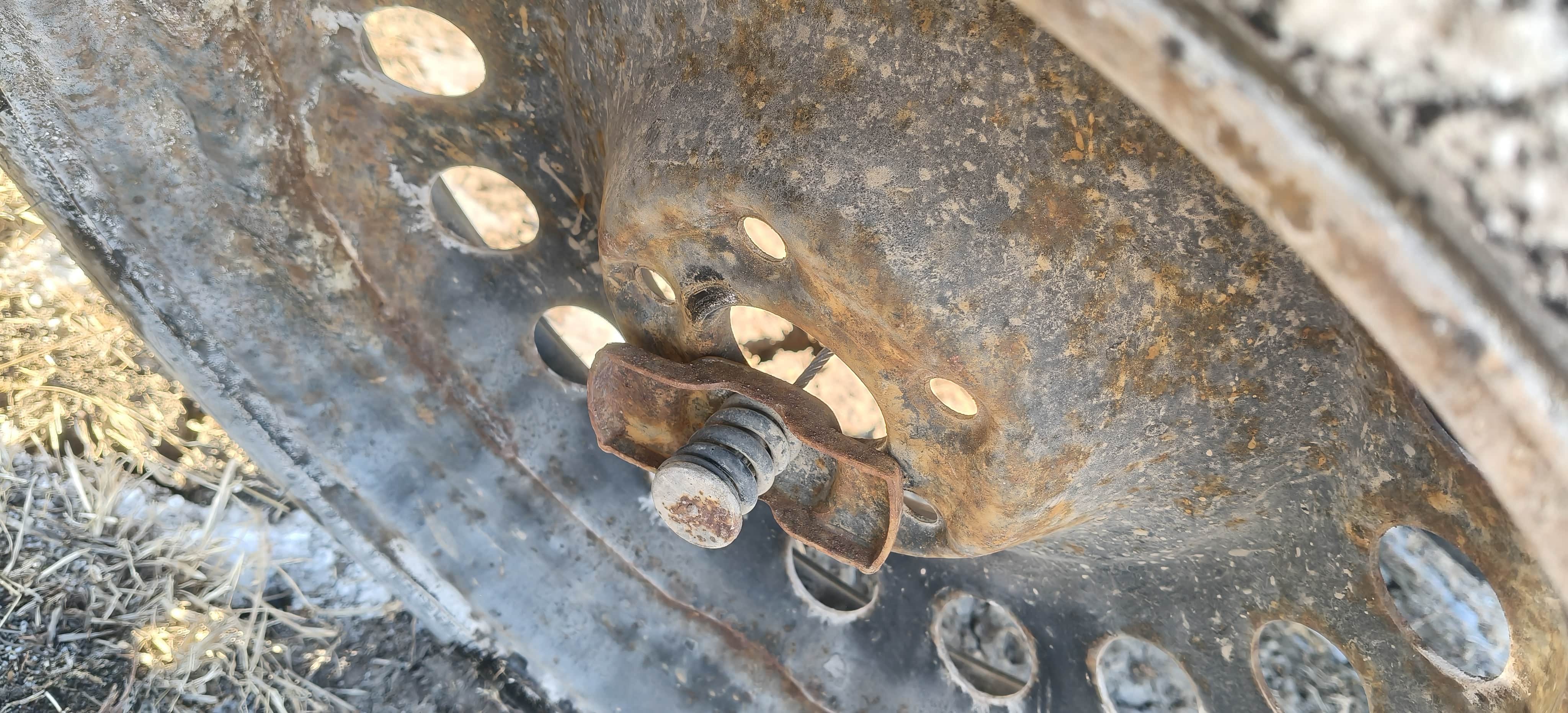

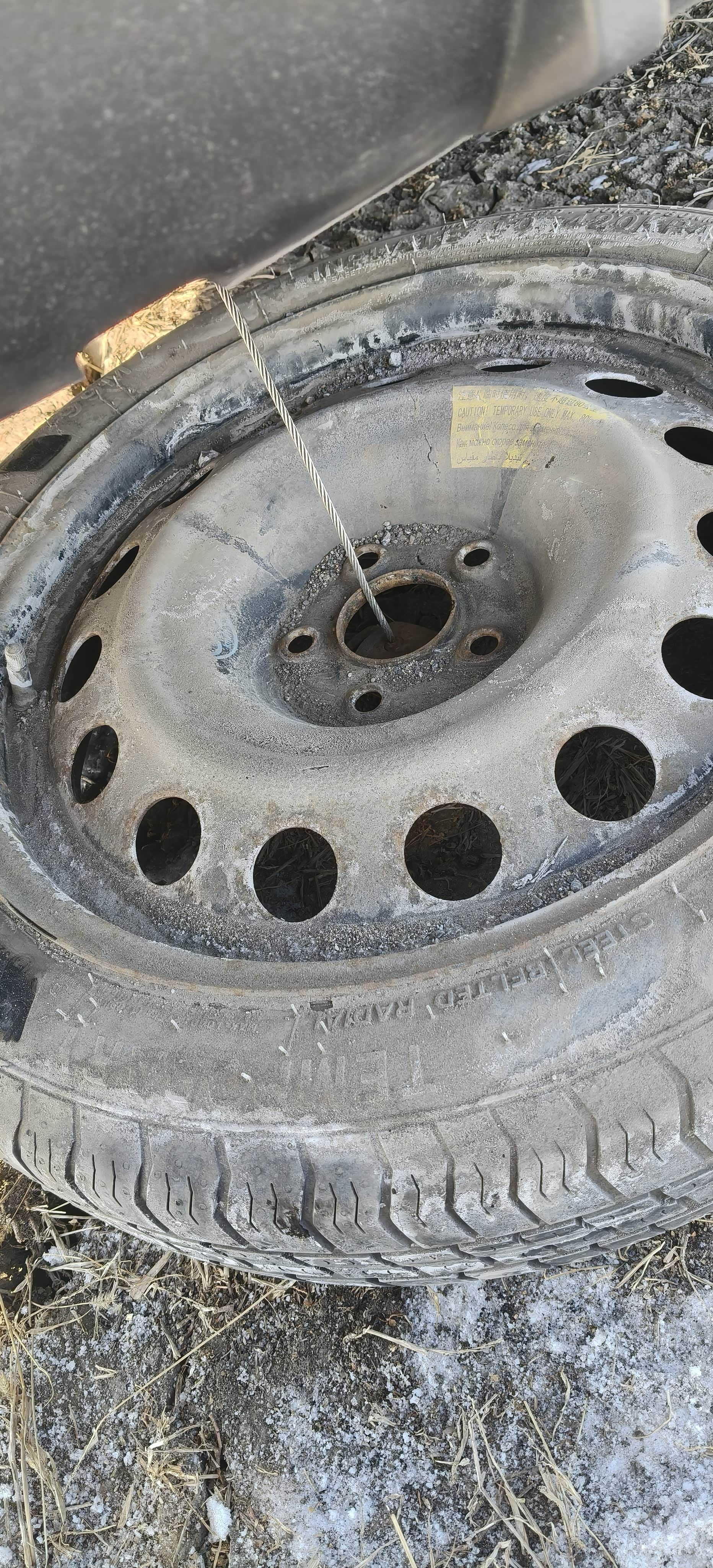

然后把轮胎里的卡簧从轮毂中间掏出来 备胎就卸下来了

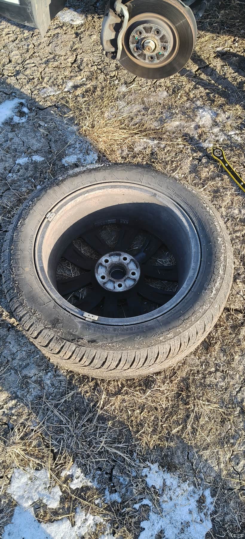

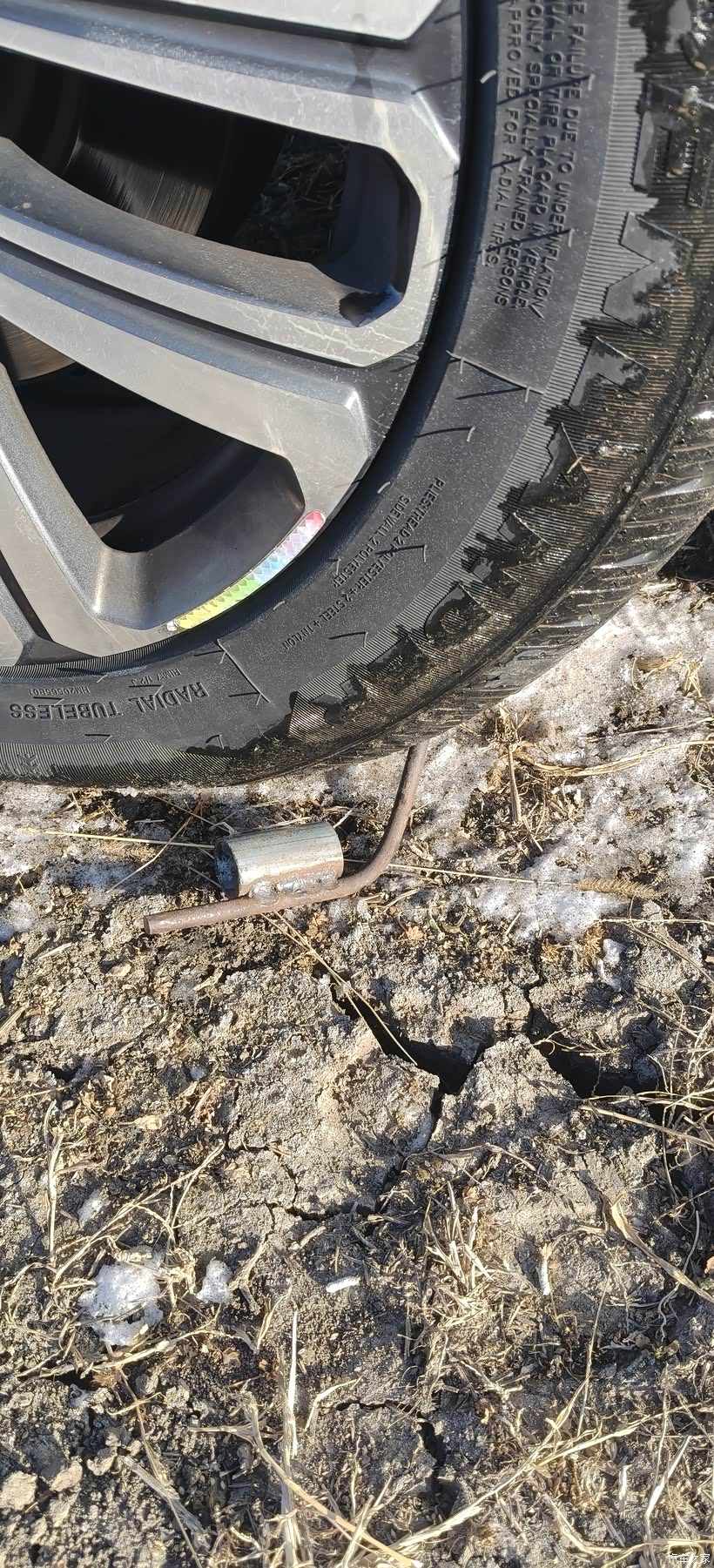

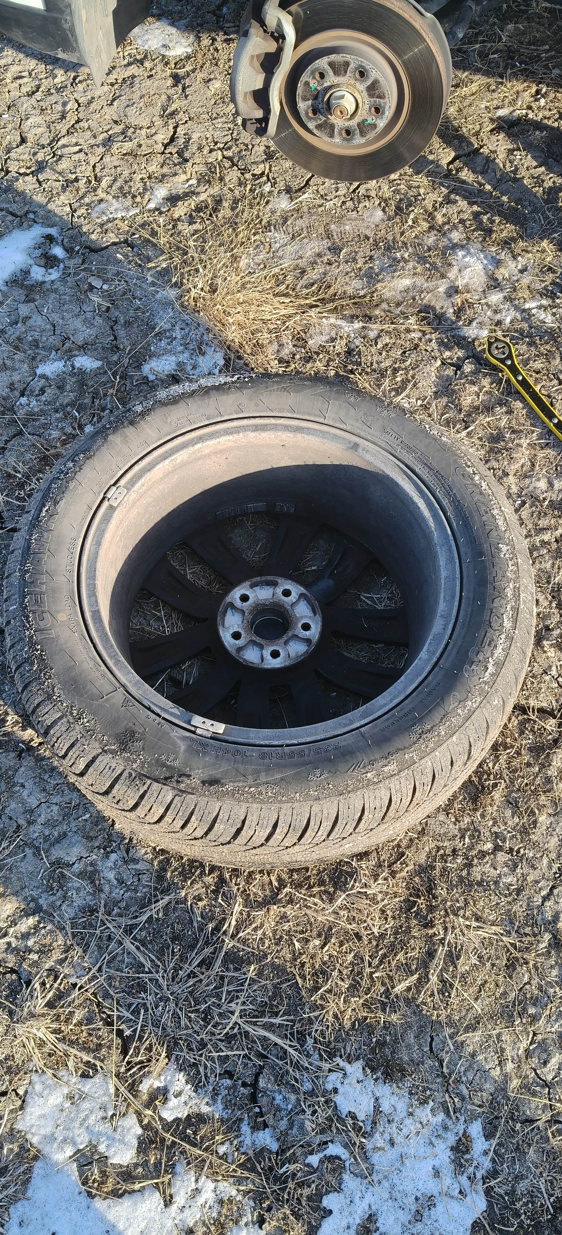

这时候把扎的那个轮胎螺丝拧松 然后把车用千斤顶 顶起来 再把轮胎卸下来

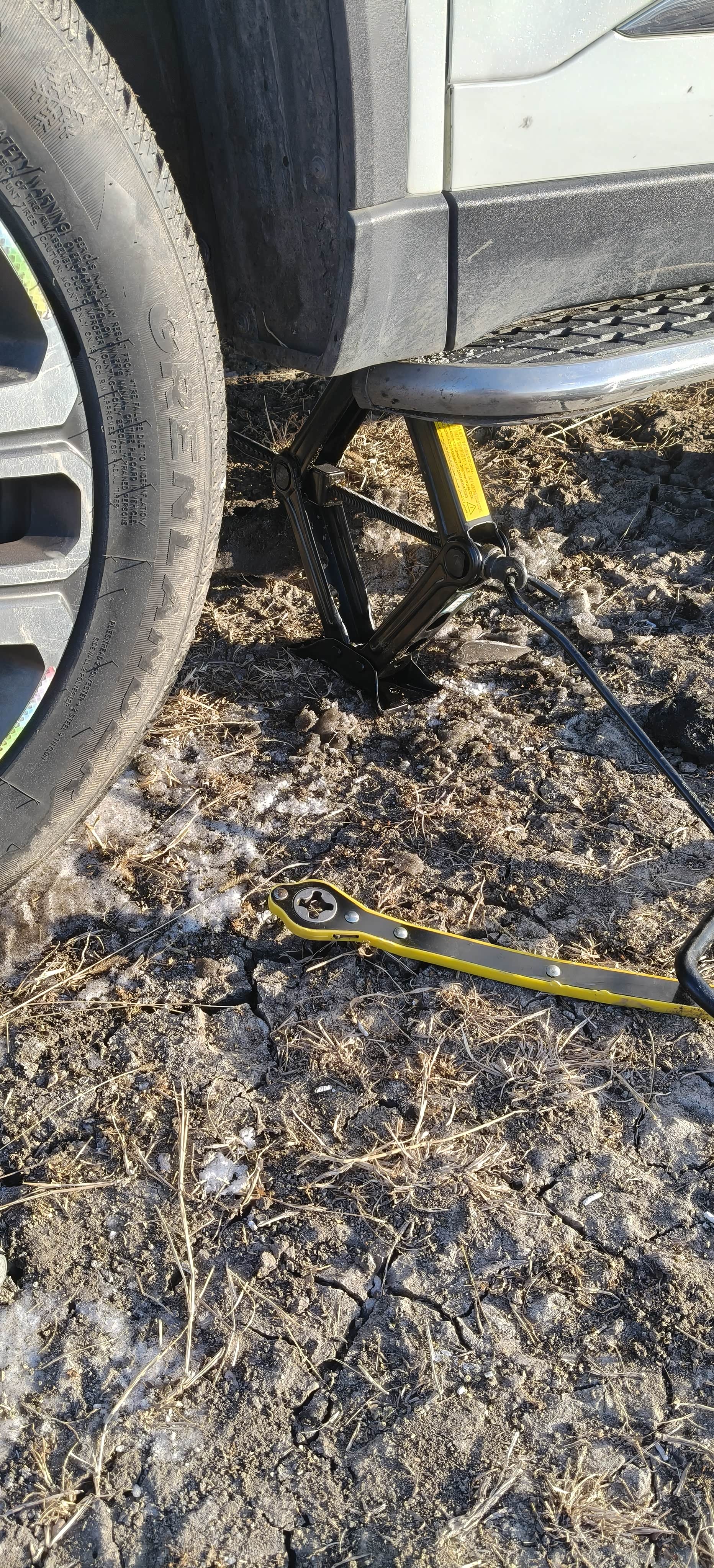

千斤顶的使用方法就像图片中一样找到钩子形状的扳手套在千斤顶上 另一头插到扳手里 千斤顶顶在车底
转动扳手千斤顶就会把车慢慢的顶起来然后把轮胎卸下来就好啦
这样轮胎就卸下来了
然后把备胎安上 拧上螺丝

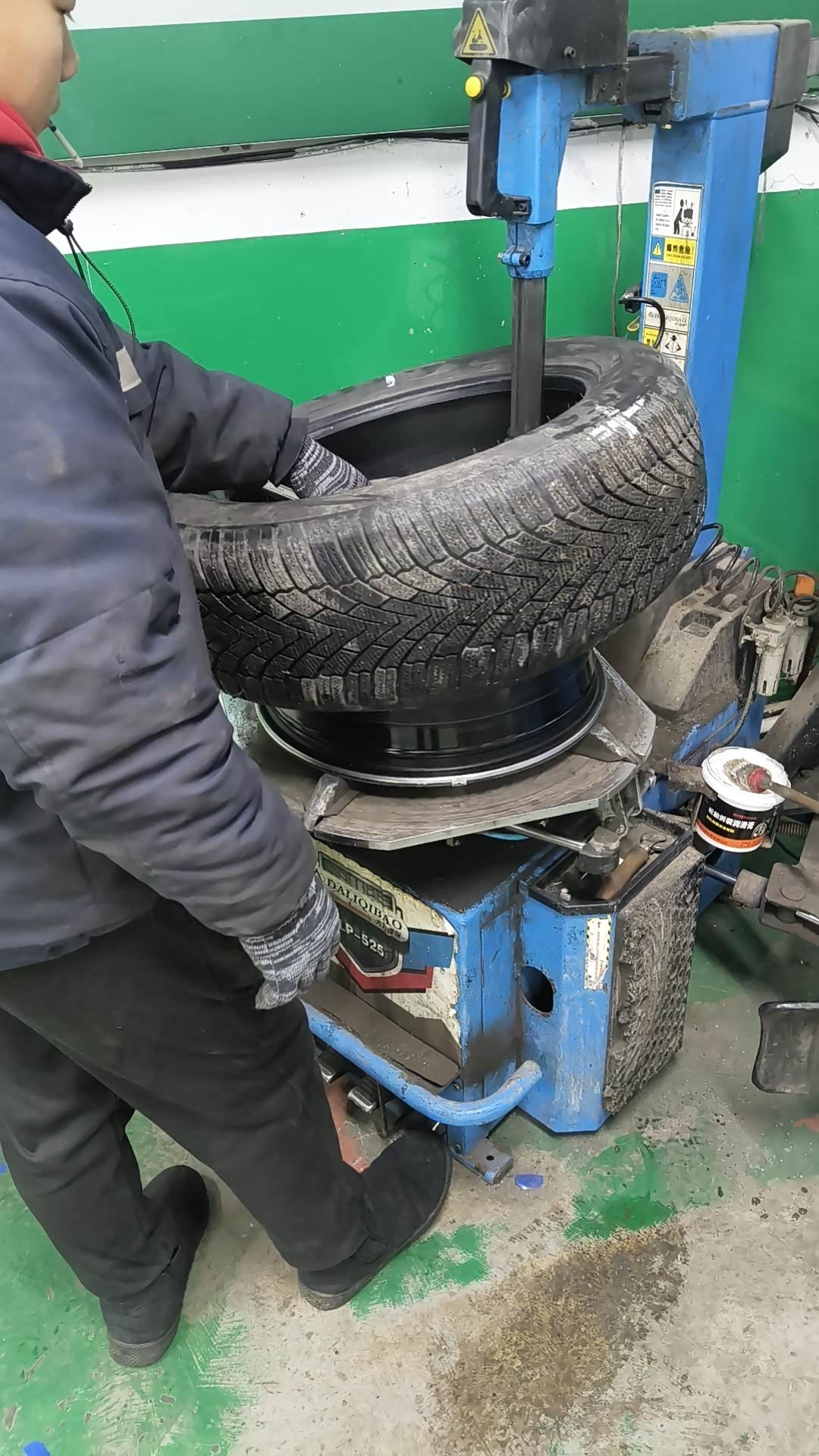

把千斤顶反方向拧动卸下来 然后把备胎螺丝全部拧紧  把备胎的钢丝绳摇上去 把工具放回工具槽 置物槽在放回后备箱 把轮胎装上就可以走了 备胎最高限速80㎞每小时 为了安全起见慢慢跑回去 找最近的补胎地方把原车胎补上
这样更安全一些 这样自救方式你学会了吗
