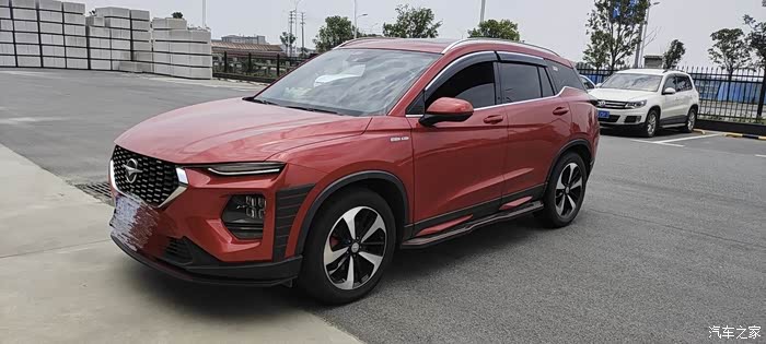

360显示效果一般,原车显示倒车线无法去掉,全影记录图像效果好。

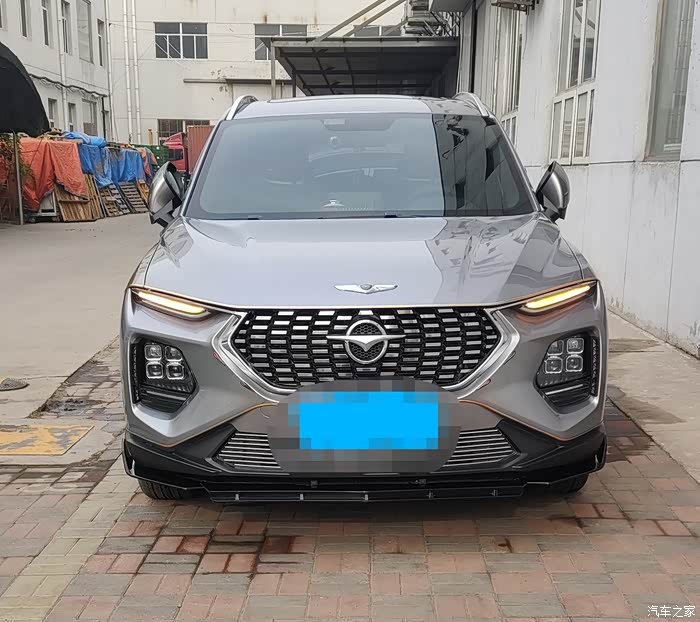

下网及前铲效果很好,前脸更饱满。

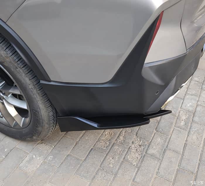

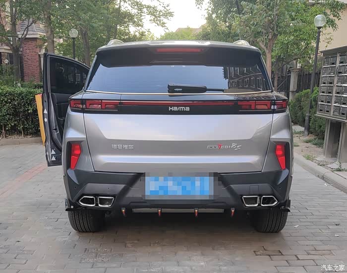

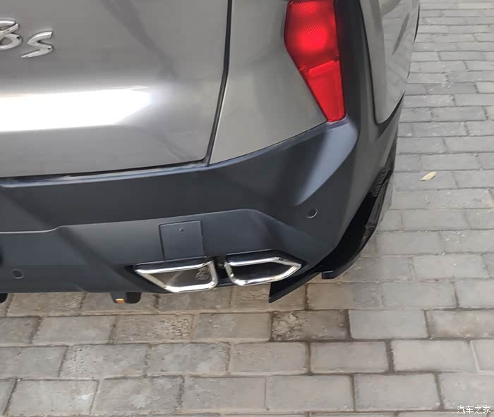

某鱼某拼找到四出尾喉和导流块及导流板更显运动。

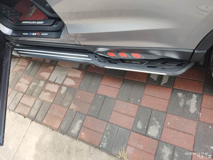

踏板很实用,前窄后宽设计减小风阻同时凸显车身线条流畅。
某拼找到的价格美丽

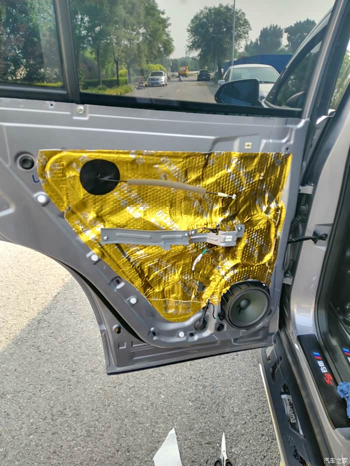

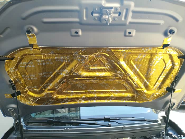

自己做的两层止震板
前盖铝的较软,易震动变形

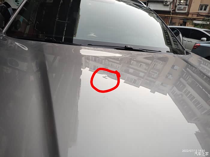

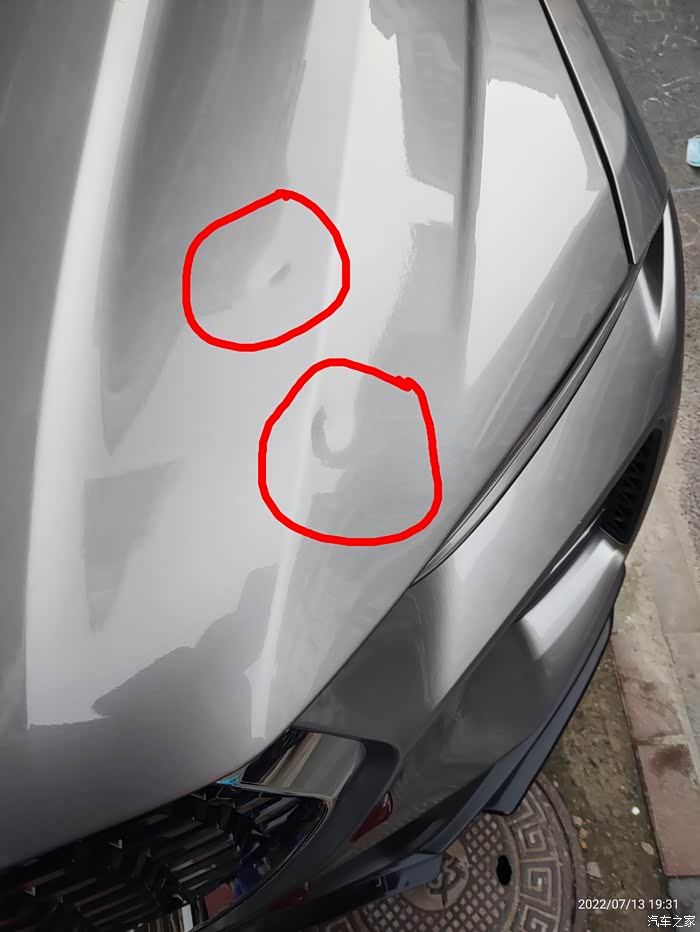

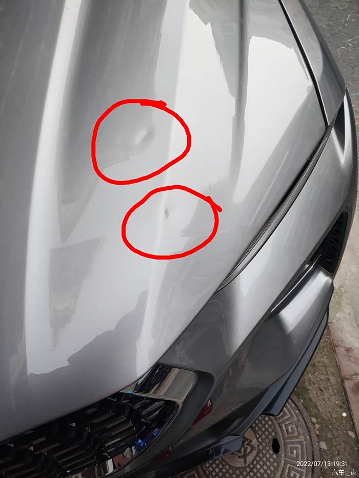

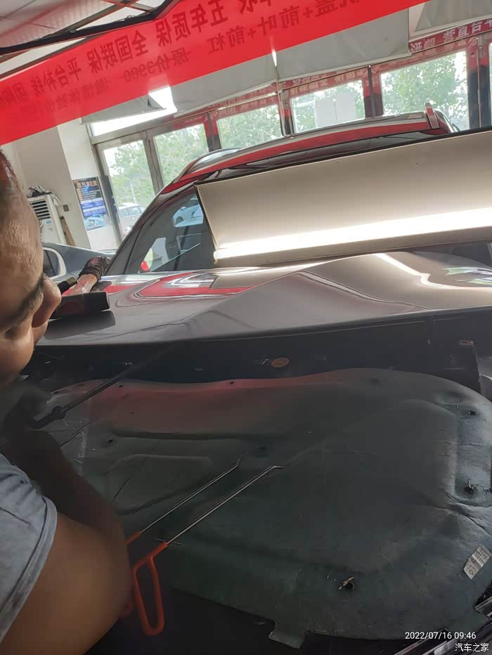

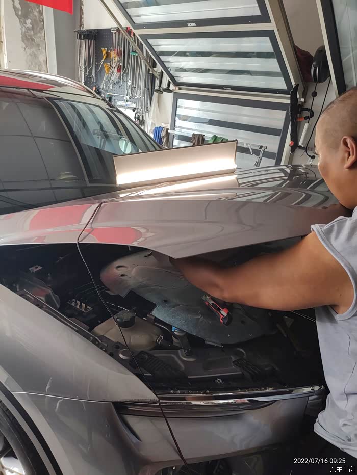

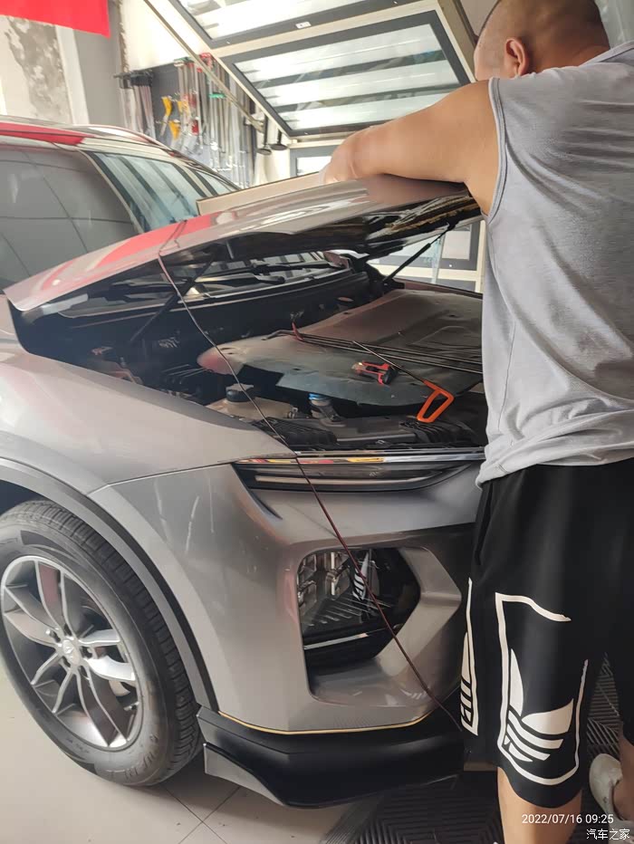

好好停的车被货车碰掉周转箱砸伤三处凹坑,经单位好友推荐做了凹坑修复,完美无痕修复。
同位置不同角度拍图
机盖正中位置
正是周转箱落下角位置

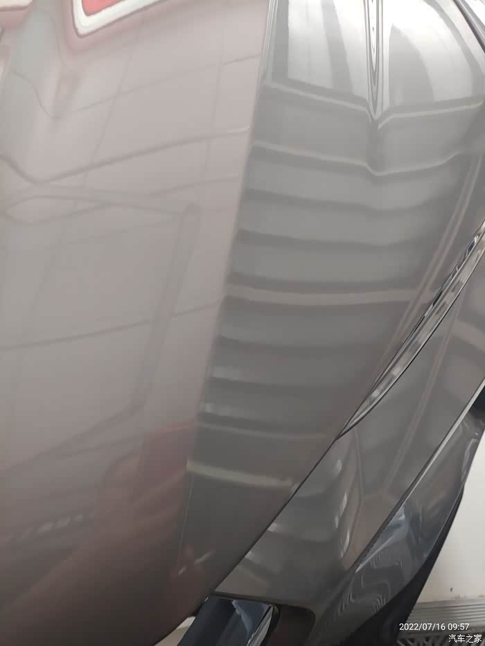

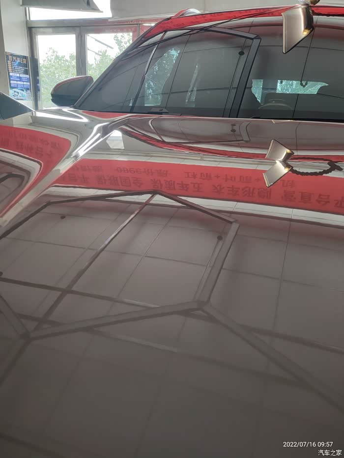

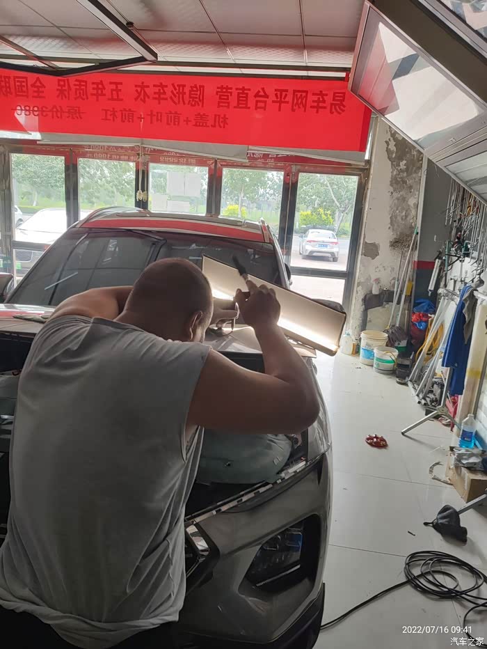

放置反光灯便于反光看受力拉抻变化
杠杆原理顶起凹坑,逐步顶起拉抻恢复原始状态
局部凸点回敲去除应力
在投影灯下观察调整细节

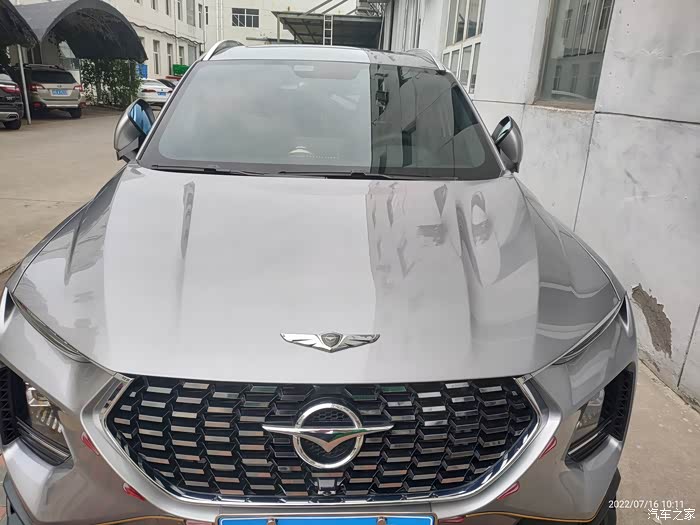

调整后无痕迹,惊喜
机盖正中门口凹坑调整后完全看不出

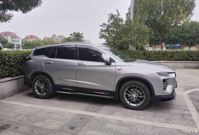

完美修复后室外效果

后杠模具开发不良,塑件明显变色。
四出最漂亮
