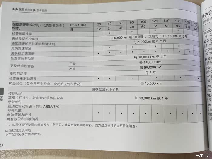

这是说明书对机油的要求,机油加注量3.3升左右。
保养的时候我问过4s的师傅,更换滤芯的话,加机油的量基本就是3.3升,和说明书说的一样。

说明书里写的很清楚,机油的更换周期是5000公里或半年,哪个先到都需要换机油了。
