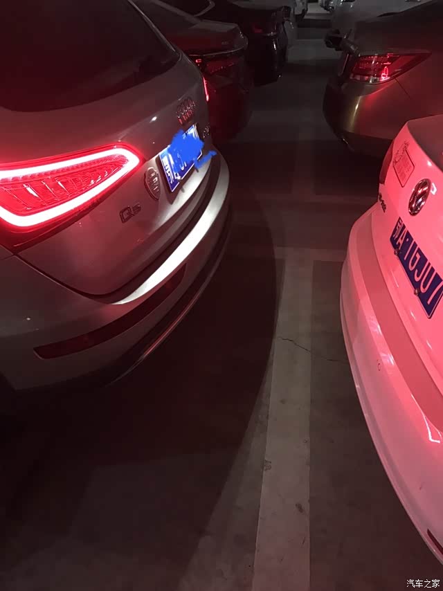

照例先上镇楼图。
左侧是原车的,右侧是更换后的。目测亮度提升好几倍。

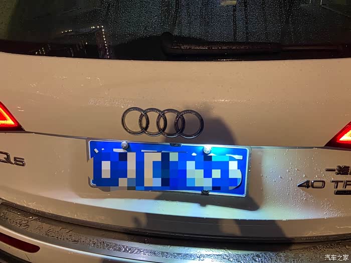

照例先上镇楼图。
更换后的牌照灯照明效果。

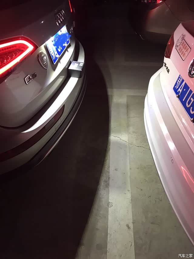

照例先上镇楼图。
更换后的倒影效果,更明亮了。

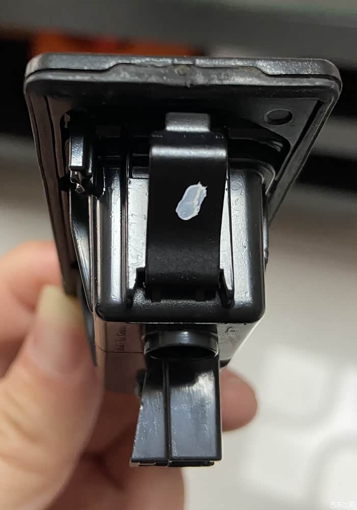

借用群友的照片。
用平口小螺丝刀从牌照灯的外侧沿红线的角度插进去,顶最中间的地方,卡子就在那里。小螺丝刀顶到卡子后保持不动,然后用翘板从旁边的缝隙往外撬,灯就出来了。绿色地方垫毛巾,防止螺丝刀划伤车漆
这是原车牌照灯的卡簧,挺硬的,所以螺丝刀伸进去要用点力去顶它。
原车的牌照灯周边一圈是软橡胶,应该是为了防水。
螺丝刀就是从这个地方伸进去顶住这个簧片的。
原车牌照灯后面连接的电线在取的时候可以用小螺丝顶开线头的卡子,就能很容易拔下来。

左侧是原车的,右侧是更换后的,亮度差别很大。
左侧是新牌照灯,右侧是原车的。
左侧是原车的,右侧是新的。质量上来看,原车的更好。所以拆下来的原车牌照灯可以放家里备用。
两只都更换好了,很亮。
在路灯下面都有明显的光亮。
倒影亮度提升明显,更亮堂了。
在车尾只是牌照灯的光亮效果。
