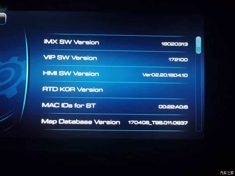

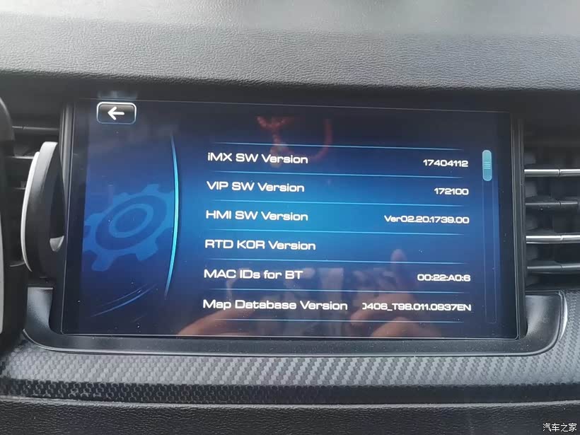

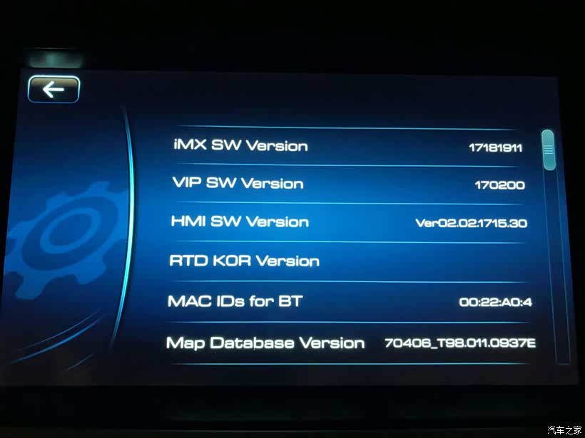

三、查看车机固件版本的方法
按压方向盘左侧音量控制键;
①步:按压音量+键【5次】
②步:按压音量- 键【3次】
③步:按压音量+键【2次】
④步:按压音量- 键【1次】
⑤步:此时中控屏弹出英文后台界面,选择:”Software information“,查看“IMX SW Version”版本。
图a:原厂固件截图(① [仅适用于2017款h6 vv7车机]17181911版车机出厂固件FreeLink.zip)

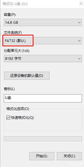

②步:插入电脑,格式化为FAT32。
图b:U盘格式化的参数(千万注意别格式化到别的磁盘了,那就是悲剧)

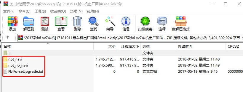

③步:将固件压缩包中文件及文件夹(npt_navi、npt_no_navi、FblForceUpgrade.txt 共计3个)拷贝到U盘根目录(建议适用WINrar软件进行解压缩,已防乱码出现问题,同时u盘中禁止存储其它无关文件)。
图c:压缩包中的文件(建议使用winrar软件j解压缩,避免乱码)

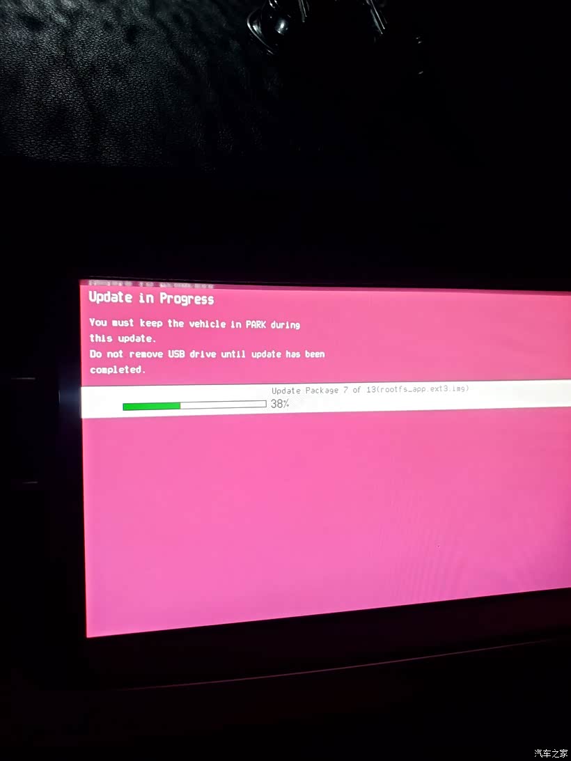

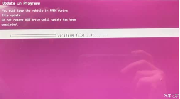

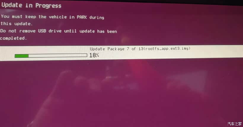

④步:此时中控黑屏几秒,喇叭传来彭的一声,屏幕出现红底白字升级界面,进度条上方显示“Do not remove USB driveuntil update has been completed”提示并伴随进度条滚动,此时应等待(等待时间5-30分钟不等),不要触碰任何车辆按钮。(注意:进度条可能会短暂无响应,仪表盘伴随T-Box故障报警,是正常现象。此时千万别心急拔U盘,否则车机会大概率损坏)。
图e:刷写固件过程照片(忘记拍摄了,本图来源于网络)

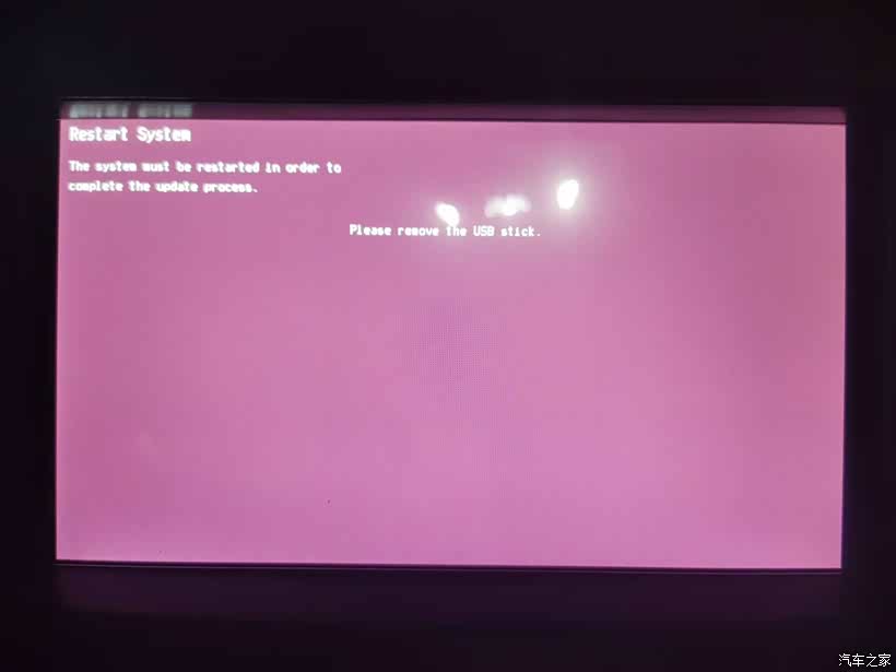

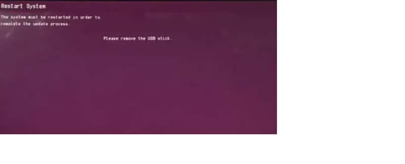

⑤步:当屏幕进度条消失,并显示“Please remove has USB stick”字样,表示升级完毕。此时拔下U盘。重新启动车辆即可。
图f:刷写固件成功照片(忘记拍摄了,本图来源于网络)

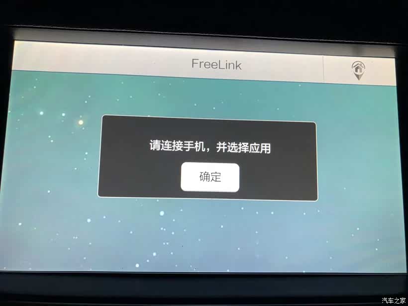

图g:重启后熟悉的出厂固件FreeLinK版又回来了,稳如泰山,再也不折腾其它任何固件了。原厂的就是最稳定的。
