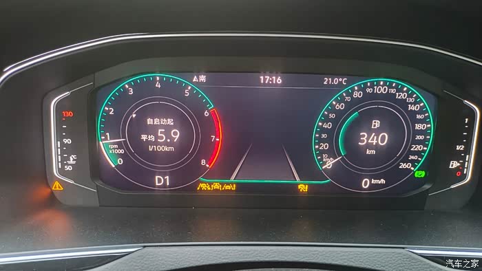

车道保持辅助系统当前不可用怎么办

如果坚持要用,熄火,靠边停车,把前脸的ACC模块擦干净下,就是车头的大众车标,重新启动试一试。
如果还是不行进店维修咯。

99是雷达无视野,重新调水平种角度,然后清除故障码就行。

我只有7月中午时候出现过一次不可用,怀疑是相机被晒的太热了 自动保护了吧。现在这天气不应该啊~

车辆对着太阳光直射的时候,启动车辆会导致这样情况的发生,这种情况调整一下车辆角度重新启动即可;

我出现过几次。中控设置重开就行
