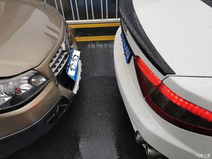

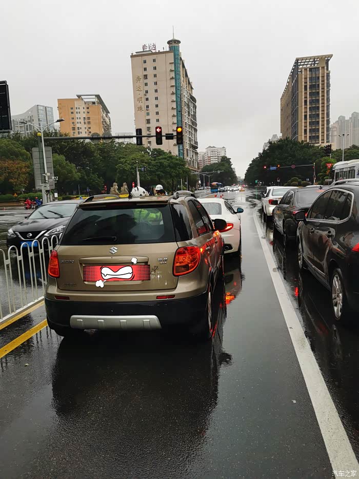

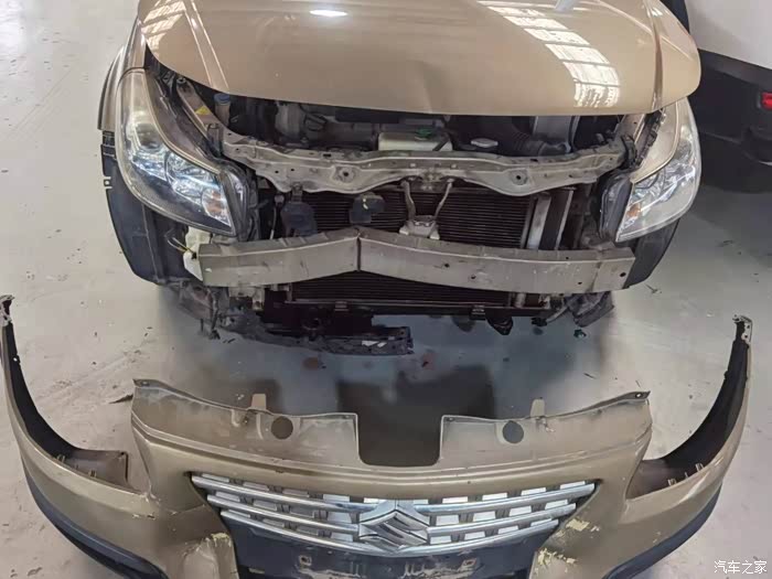

市区走走停停,看后视镜的时候没注意观察前车,对方往前挪动,以为可以走了,正常起步速度追尾玛莎拉蒂;

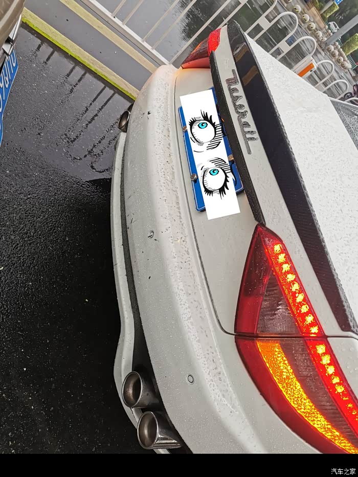

玛莎拉蒂就屁股掉漆,后杠有点伤;小铃木有点虚阿,本来以为就外观件受损,拆开一看,防撞梁都弯曲击穿水箱了;换了水箱,防撞梁,前包围一套。
市区走走停停,正常起步追尾玛莎拉蒂

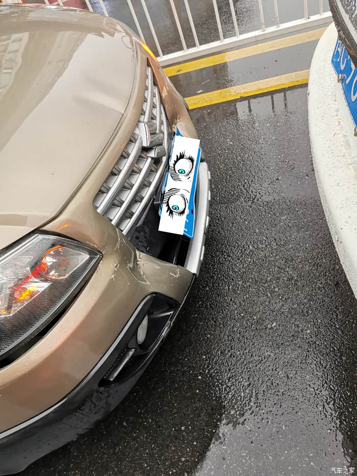

看着受损不严重,以为就外观件受损
看图
对方就后包围受损掉漆,重新喷漆即可

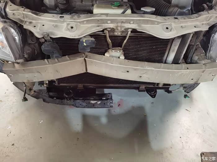

拆开一看都震惊了,水箱已经击穿漏水了
这个防撞梁有点虚阿,各位要谨慎驾驶了

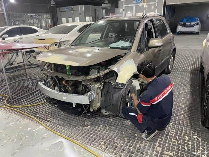

铃木没有4s店了,在广汽4s店维修的,换防撞梁,水箱,前包围

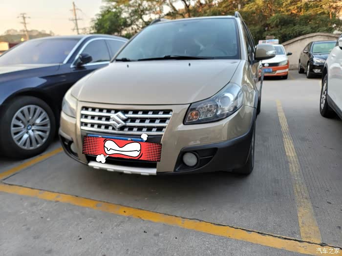

修好满血复活,各位还是要谨慎驾驶,注意安全啊

更换水箱,前包围,防撞梁

你看结构就懂,屁股的防撞钢梁和塑料包围是紧贴死的,中间没空隙
前脸一般塑料包围和防撞钢梁之间都是空心的,所有车在这种情况下,前脸都比屁股受伤

说明当时撞击力度不小,玛莎肯定也有内伤,你的天语蒙皮件为何要打腻子维修?

一般都是屁股比头硬,咱们这小车算是好的了,主体结构没事

防撞梁强度不够,可能后来国产偷工减料了

国产了偷工减料了,现实就是这样。在乎的网上换铝合金防撞梁吧
