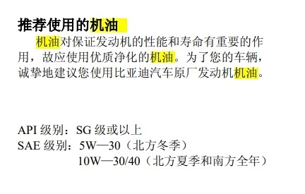

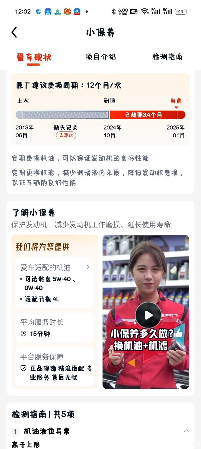

大佬们,请问13年速锐手动1.5TI应该加什么机油啊?9w公里。。我是刚买的二手车,所以不太懂,途虎推荐5w40的,问了比亚迪客服说5w30的。。应该加什么啊😭

9万km没必要加40的,直接加30粘度的机油就可以了,超过15万公里以后建议加40粘度的机油,可以在一定程度上预防烧机油现象的发生,粘度越高,油耗可能也会相对高一点

对于2013年速锐手动1.5TI行驶9万公里的情况,5W-30和5W-40的机油都可行。如果车辆发动机状态良好,无明显烧机油现象,平时行驶路况较好,注重燃油经济性,可选用5W-30机油,它低温流动性好,能减少冷启动磨损和降低油耗。若车辆发动机有一定磨损,或经常在高温、高负荷条件下行驶,5W-40机油更合适,其高温稳定性好,能提供更好的密封性和保护,减少机油消耗和发动机磨损。

东北030,河北以南530
