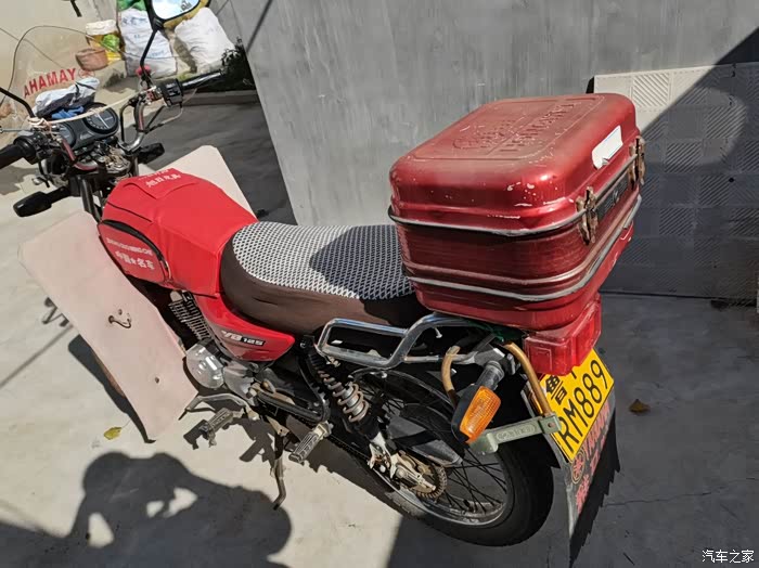

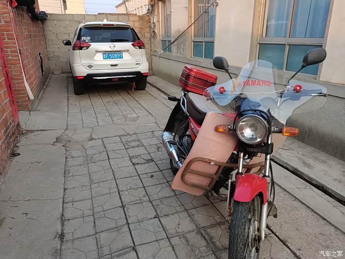

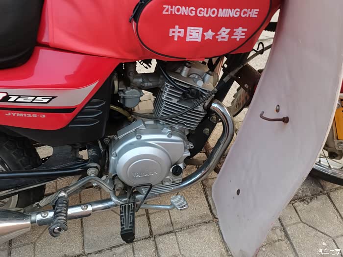

我的摩托车是2004年年底购入的建设雅马哈天琪yb 125,到今年已二十多年了,至今使用正常,可见当年的摩托车质量还是挺不错的!我当年购买这款摩托车花了5380元,比起当年的工资,也算是不小的开支了,好在质量可靠,至今还是可以正常使用。

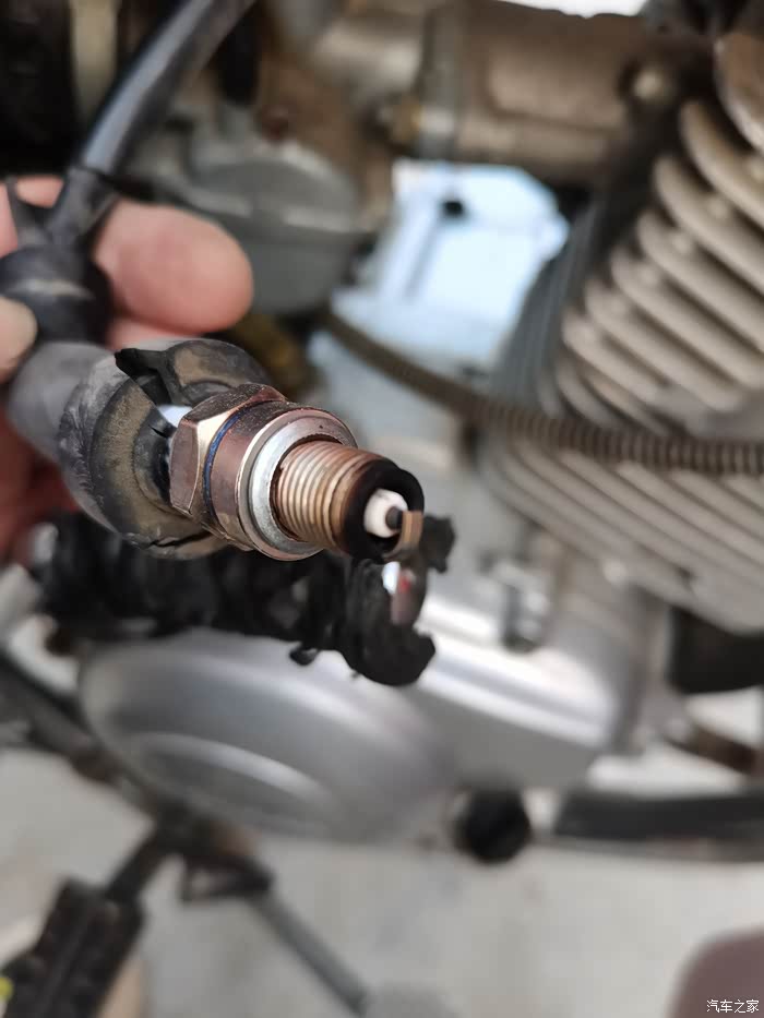

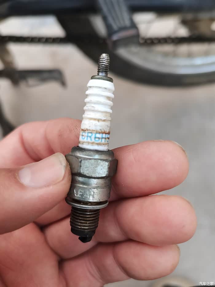

针对车子出现的问题,自己首先看一看车子的油箱里的油液正常,这个排除了以后,那就是点火系统的问题了,接下来就来检查一下火花塞,这款车子从购买到现在一直是用着原厂的火花塞,前几次曾经因为小加油站的油品不好造成,在行驶过程中断火的现象,所以基本上就划定就是火花塞出问题了。
【解决方法】

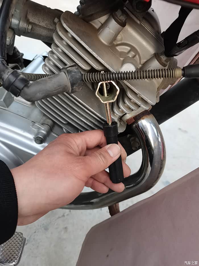

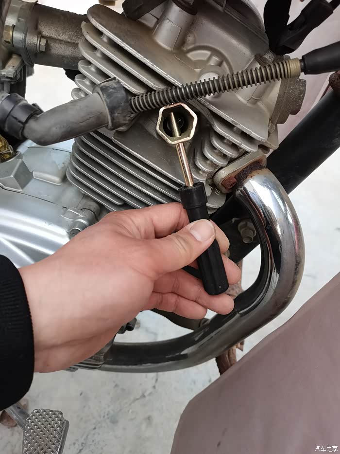

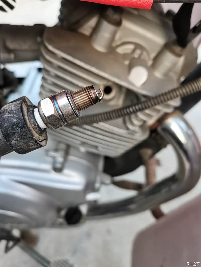

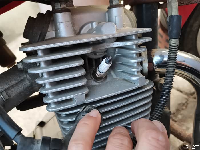

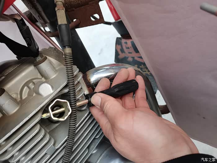

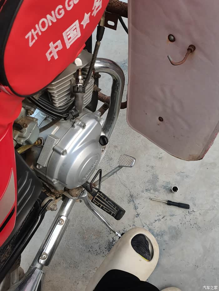

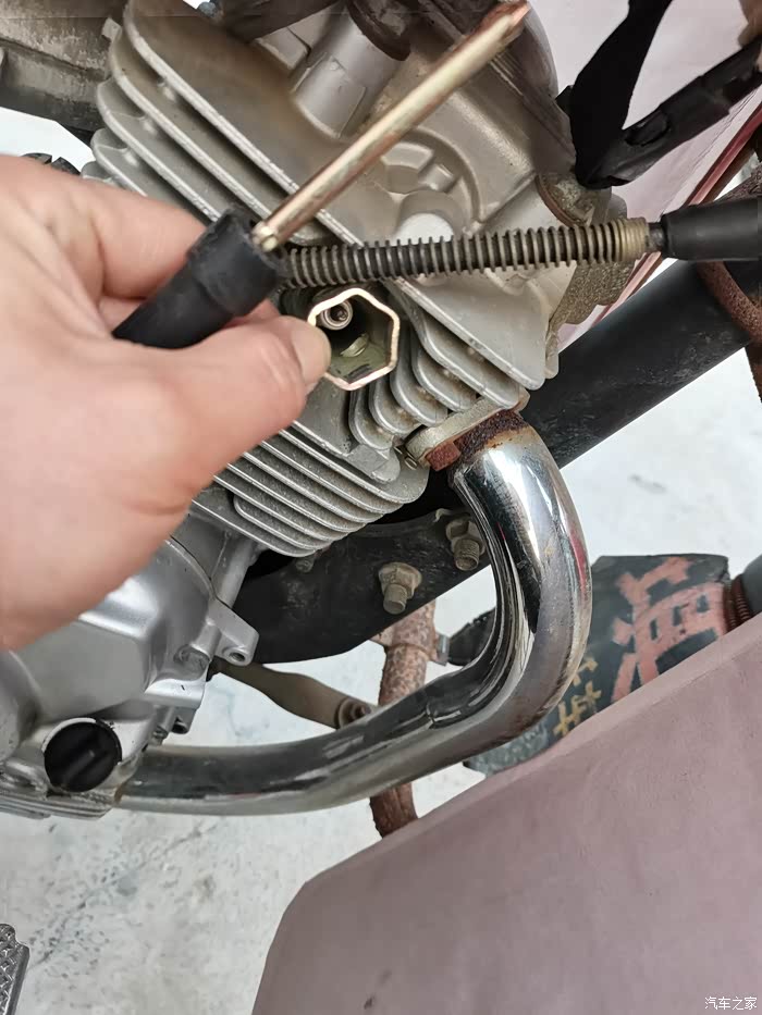

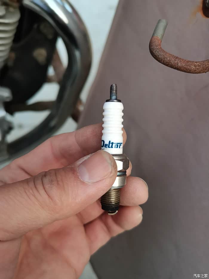

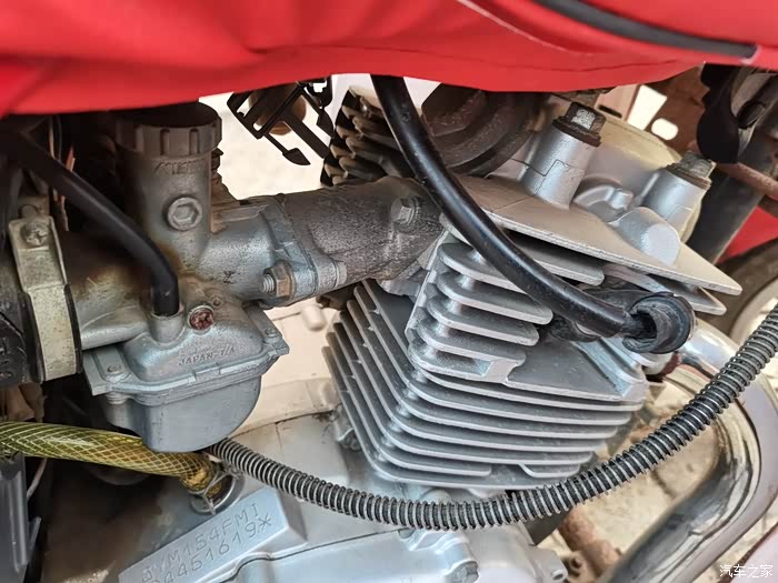

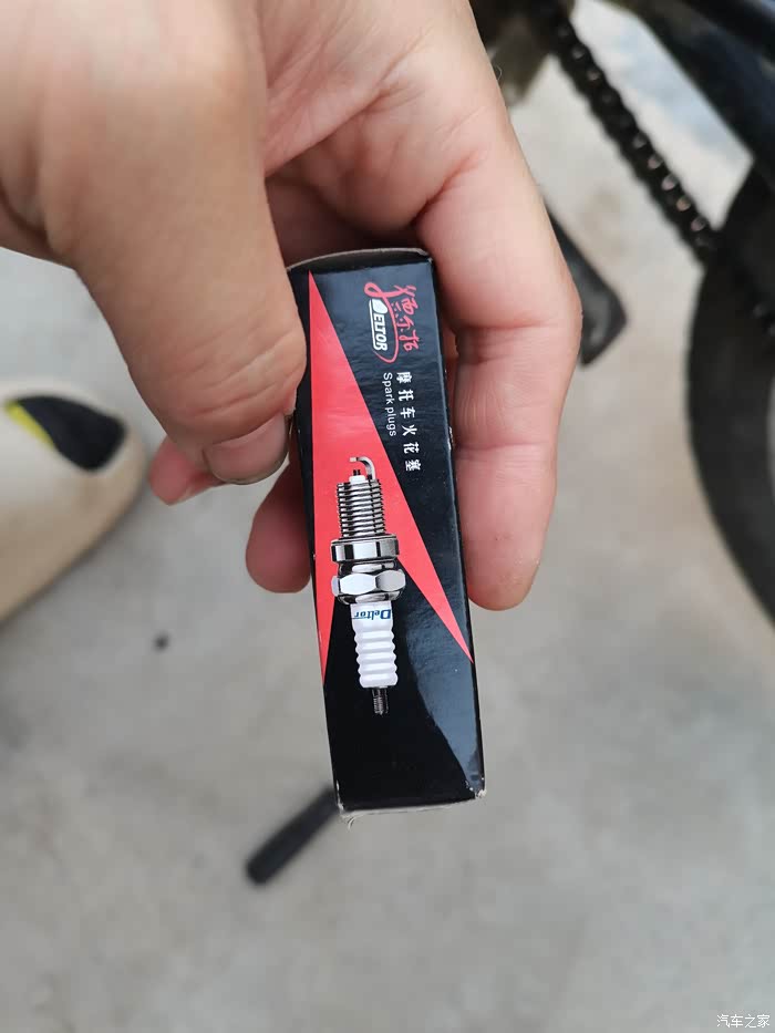

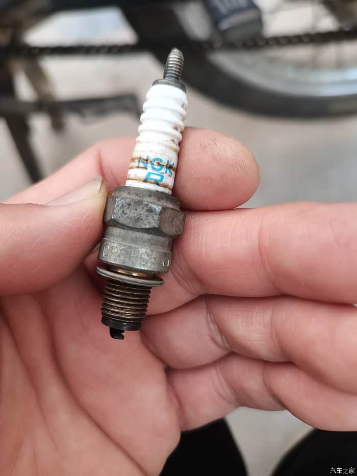

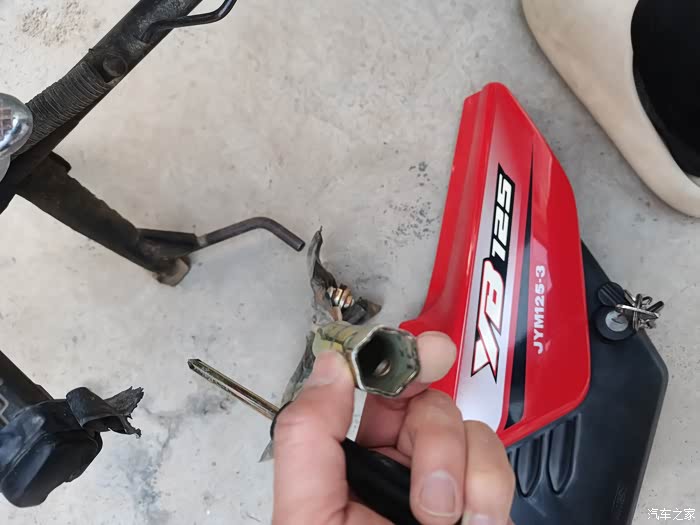

自己使用摩托车自带的一套随车工具,拿出火花塞的套筒和螺丝刀进行配合,将原车旧的火花塞拆下来看一看,不看不知道,一看吓一跳,原车的火花塞已经是黑乎乎的一片,可见,积碳是比较多了,接着,将火花塞拆下来以后安装到高压火帽上踹几脚,看看确实火花塞点火不好,非常弱,接着自己就骑着自行车到我们当地镇街上,唯一一家修摩托车店的那里购买了一款火花塞,接着拿回家,按照拆火花塞的方法,反过来一步一步的自己安装上,接着就开始启动摩托车,没想到踹了两脚,马上点火成功也这样,说明我的判断是正确的,更换火花塞后,车子依旧恢复正常了。
踹几下,点火不好
到维修店购买新的
安装新的火花塞
车子启动成功了!

这次的维修价格比较便宜,火花塞在镇上维修摩托车店里购买的只花了10元钱,也不知道这款火花塞质量怎么样,反正是车子更换了新火花塞以后立马恢复正常了,看来这10元钱花的还是挺值得的。

那就是拆下旧火花塞的时候,要注意将缸头的火花塞口注意防尘,可以用干净的抹布将口堵住,以免掉进异物,造成不必要的麻烦!
