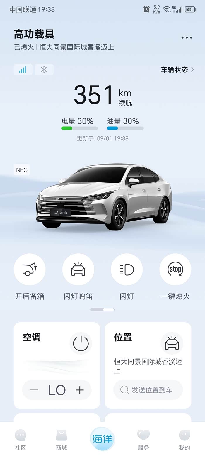

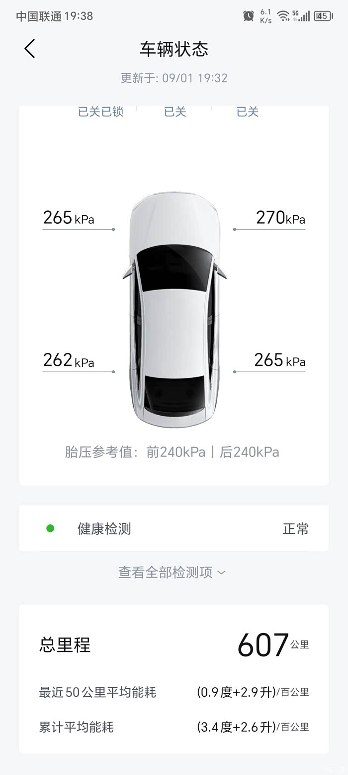

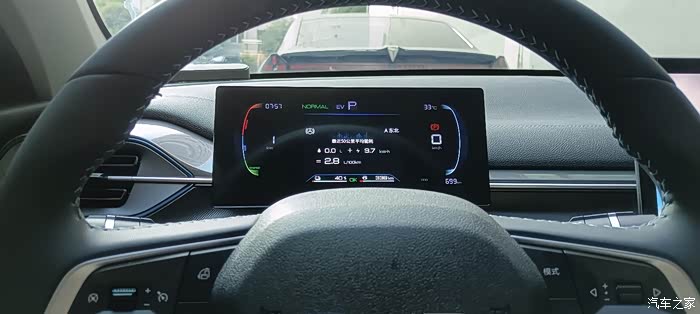

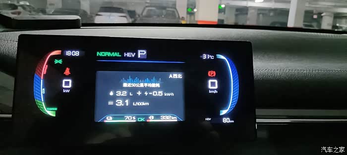

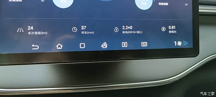

图1是之前没按上充电桩的强制保电70%的能耗,图2-3是智能保电30%的能耗,刚好两次都是去的同一个地方往返。
