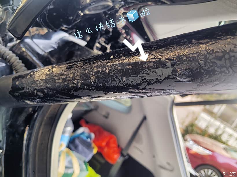

 北方的寒冬里,洗车对瑞虎8 Pro车主而言是道必做的选择题:不洗,融雪剂的盐类成分会腐蚀车身、轮毂和底盘,还会让车身缝隙积垢加速胶条老化;洗了,低温易让积水结冰,冻住车窗、后视镜电机,强行操作极易造成行星齿轮结构的电机损坏,维修成本颇高。掌握专属洗车技巧,才能让瑞虎8 Pro在寒冬既保持洁净,又规避养护风险。

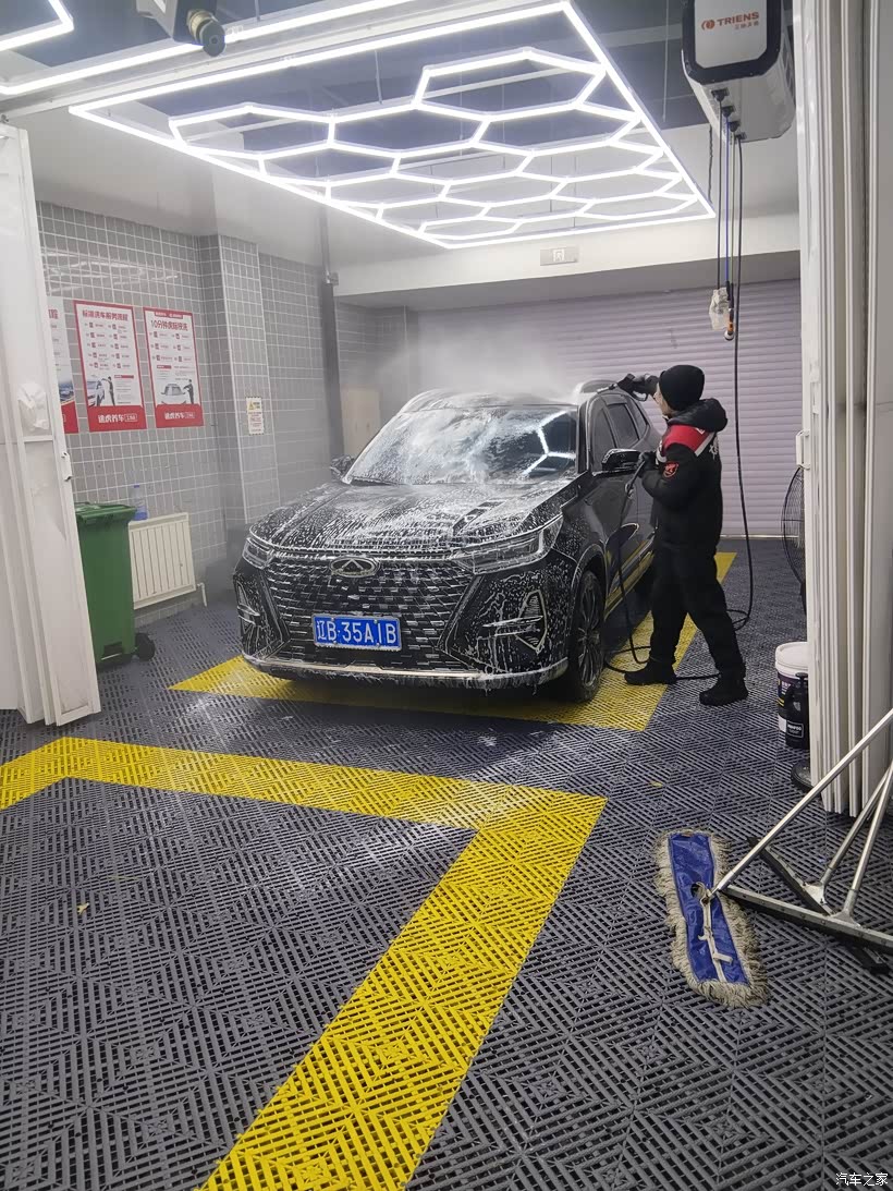

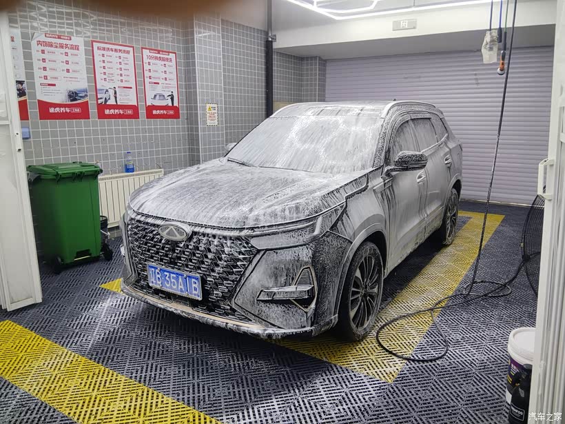

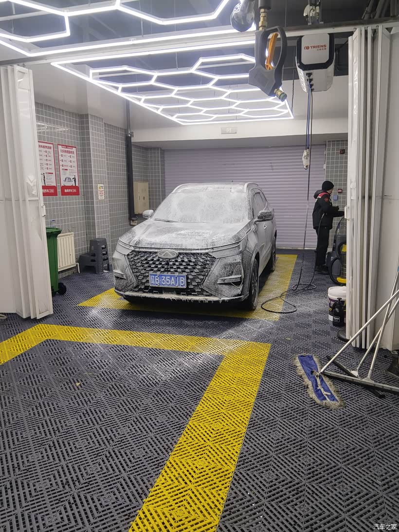

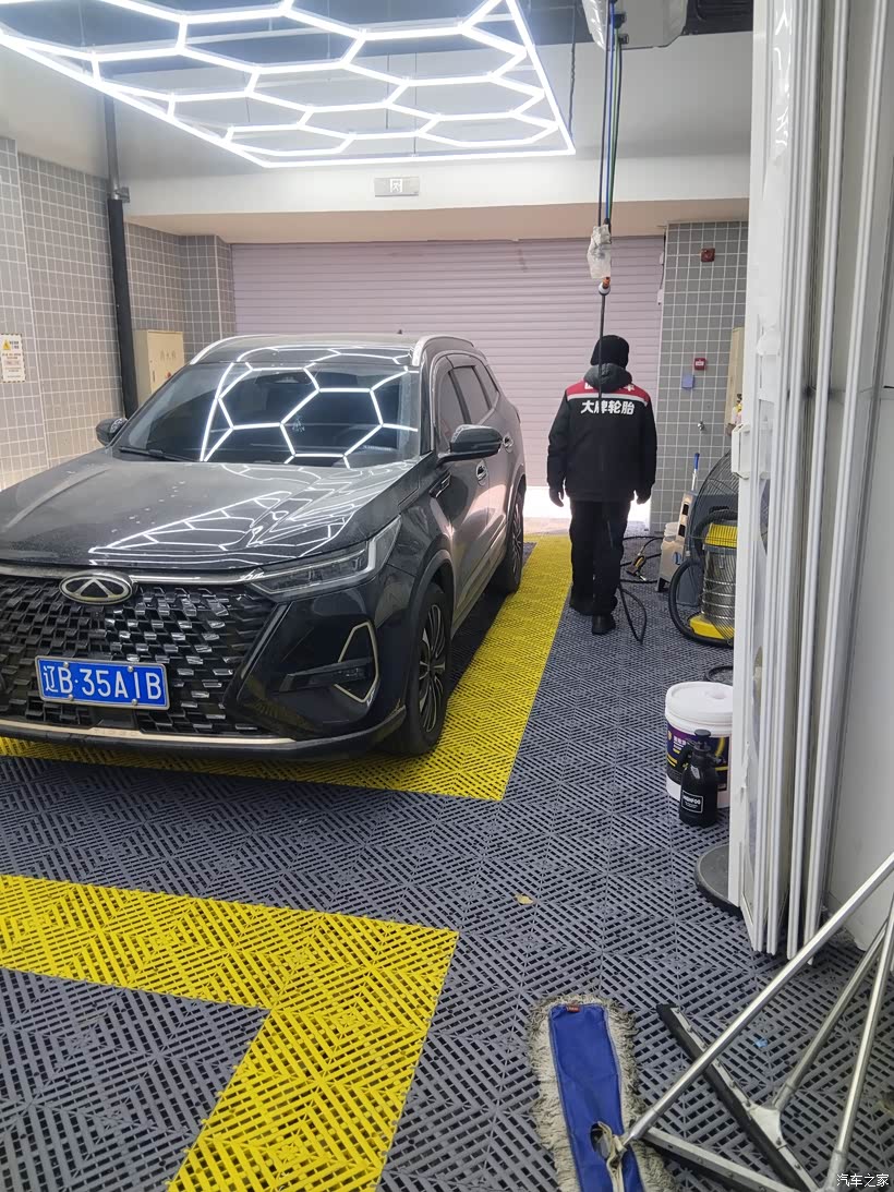

 雪后及时洗车是瑞虎8 Pro冬季养护的关键,融雪剂附着在车身19英寸轮毂、底盘悬架和点阵格栅缝隙处,长期不清理会造成轮毂氧化、底盘生锈,还会堵塞格栅影响散热。洗车时务必避开早晚低温时段,选中午气温稍高时操作,且全程在室内完成,切勿用冷水直接冲淋发动机舱,待发动机冷却后再清洁,避免冷热交替损伤部件。
 清洗瑞虎8 Pro有专属细节要注意,车身线条硬朗、缝隙较多,需先用低压水流预冲洗,冲掉格栅、车门凹槽、轮毂辐条内侧的泥沙,再用中性专用洗车液打出绵密泡沫,覆盖全车软化污垢,切忌用洗洁精、洗衣粉等酸碱洗剂,损伤车漆镀层和镀铬饰条。擦拭时遵循两桶水法则,从车顶到车底依次清洁,用软毛刷清理贯穿式尾灯下方、后视镜缝隙等死角,轮毂搭配专用清洁剂刷洗,避免刹车粉尘残留。

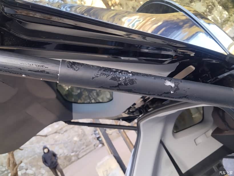

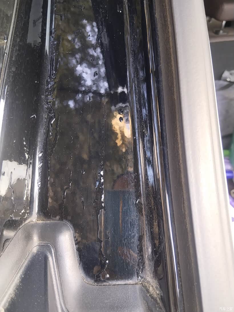

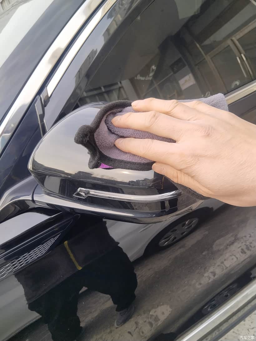

洗完后的沥干步骤对瑞虎8 Pro尤为重要,这是防止电机冻住的核心。用超细纤维毛巾仔细擦干车身,重点擦拭车窗升降槽、后视镜转轴、车门合页和后备箱密封条,这些部位是积水易结冰的重灾区;洗完后不要立即驶出,将车开到地下车库停放2-3小时,让车身缝隙和底盘的水分充分风干,确认无残留积水后再上路。若后视镜出现轻微卡顿,可将镜片调至最大角度,对着齿轮缝轻喷润滑剂,来回调节几次即可恢复顺滑,避免电机过度磨损。

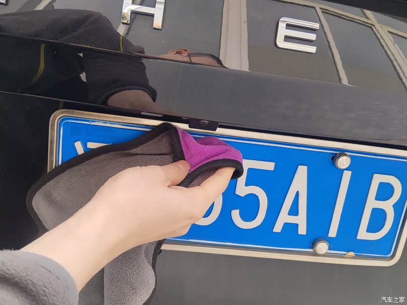

另外,瑞虎8 Pro的360°全景影像摄像头和前雷达是精密电子元件,洗车时避免高压水枪直喷,可用软布蘸清水轻轻擦拭;天窗排水口也需在洗车后检查,用细铁丝疏通积垢,防止融雪积水倒灌进车内,损伤车内电器。冬季洗车无需频繁,雪后及时清洁即可,每次清洁后做好细节沥干,让瑞虎8 Pro在北方寒冬始终保持最佳状态。
