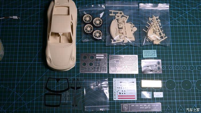

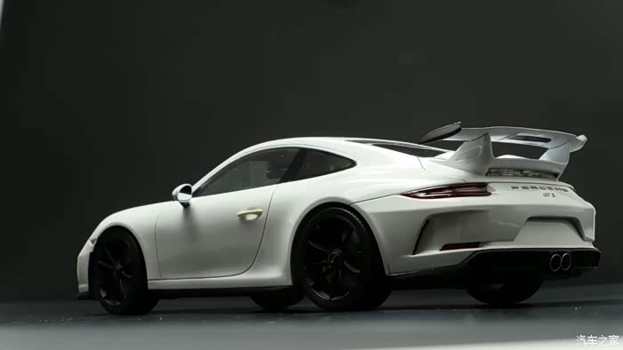

本次制作是由Alpha model提供的1/24 Porsche 911GT3 全树脂车,这是第一次制作全树脂车,之前是没有接触过的

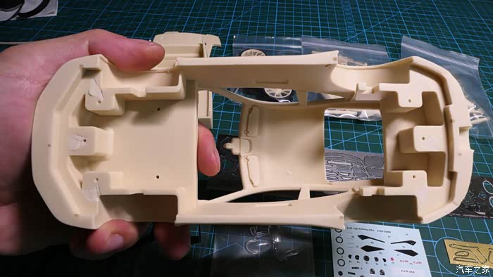

首先开盒检查,零件一定要摆放整齐

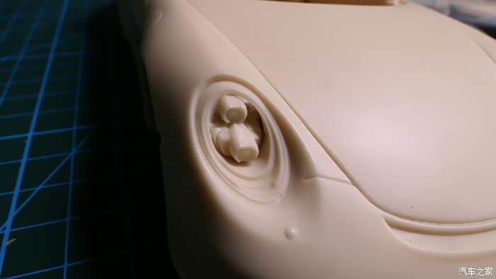

灯杯细节

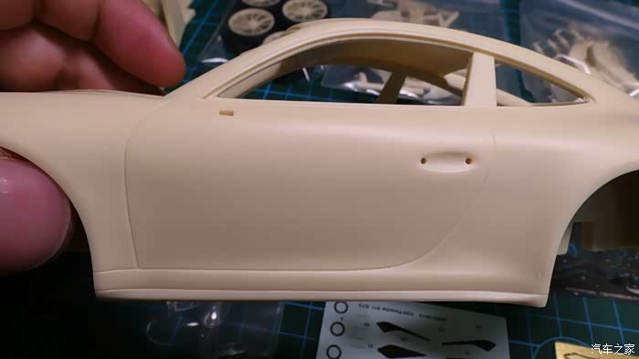

车体刻线需要加深

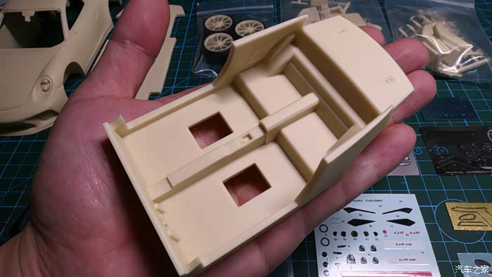

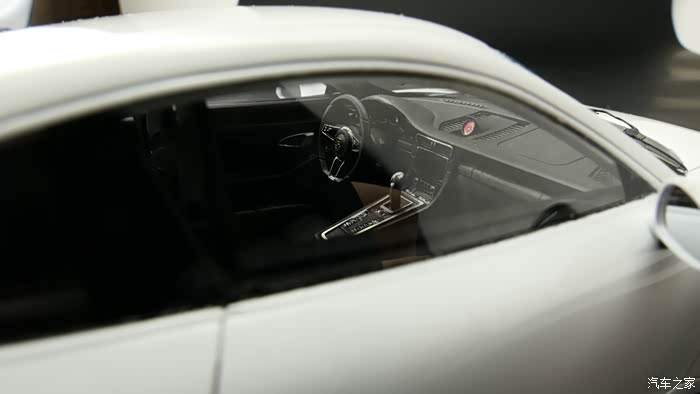

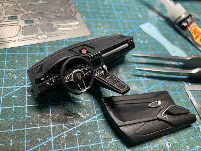

内饰

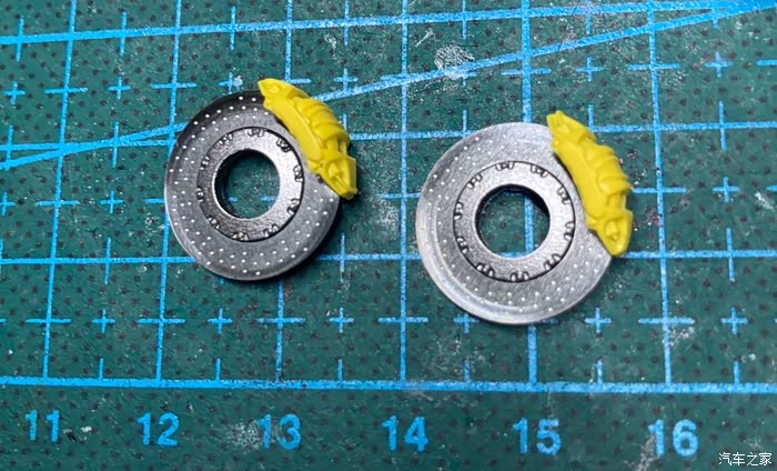

刹车、雨刷、空调出风口、座椅、控制踏板以及车牌

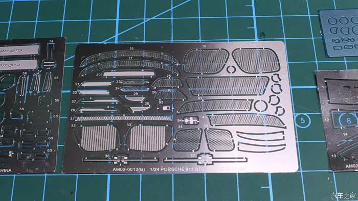

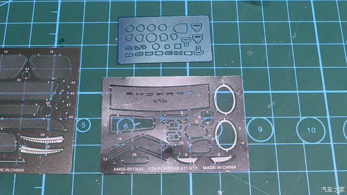

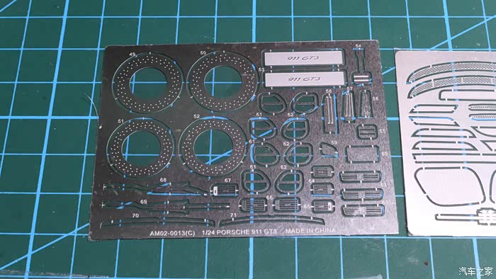

一些外观进气网、雨刷、车灯细节、内饰蚀刻
其他
这是车辆进气口上方的一个装饰架,设计给的是一套蚀刻,一套树脂件,这里选择了树脂件进行制作

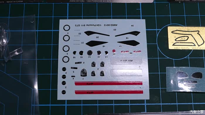

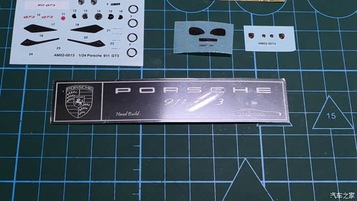

水贴
铭牌

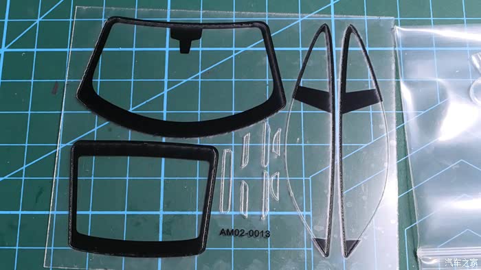

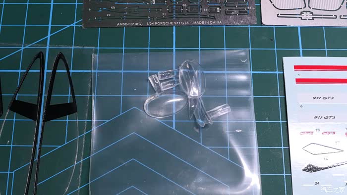

透明件
车窗件,厂家是以快乐模型、简单模型为宗旨的,所以车窗件也不用自行遮盖喷涂制作,这里只需要确认正反后进行点胶进行安装即可
灯罩清洗喷头,这里先铲平打孔
后期使用胶棒进行制作

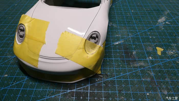

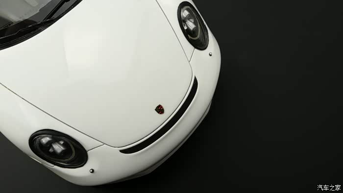

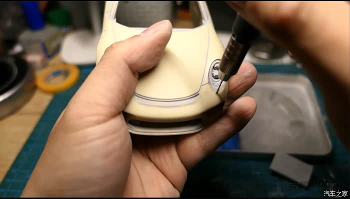

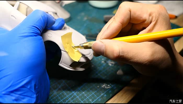

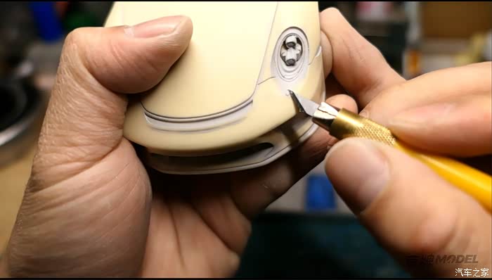

在面漆前将灯杯遮盖,这样防止灯杯积漆,损失细节。

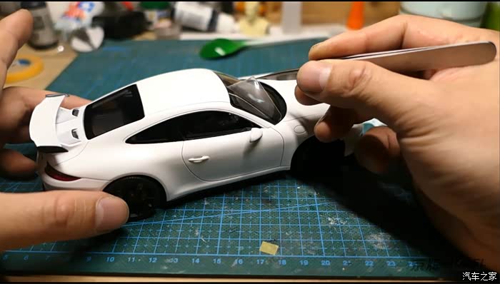

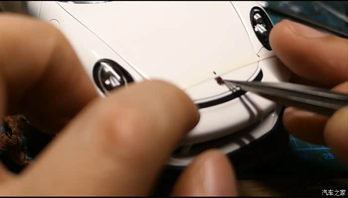

先将遮盖带覆盖灯杯,用牙签或者镊子划出要切割的位置,最后用笔刀轻轻切下
内饰用了三种不同材料进行组装,水贴、树脂、蚀刻,最后手涂银色,效果拔群

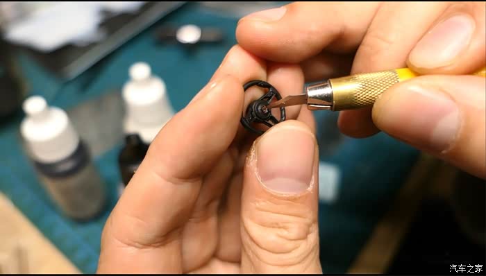

方向盘上的Porsche 金属贴纸

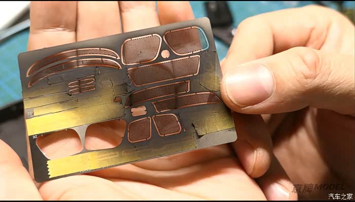

蚀刻这里使用双组份补土进行喷涂后再喷黑
内饰这样就完成了
刹车部分

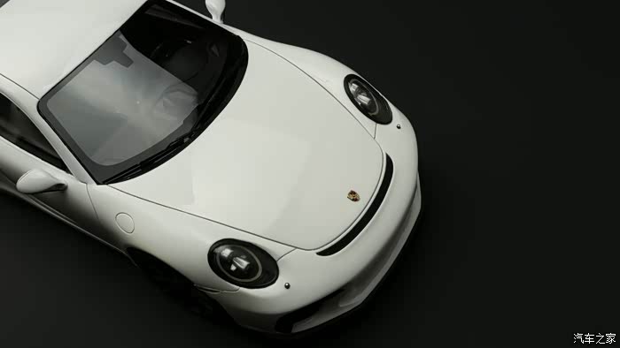

这里为了遮盖灯罩,将灯杯喷黑
首先将灯罩安装好
遮盖带覆盖灯罩并画上预裁剪线,之后再贴上就可以了
Logo金属贴制作

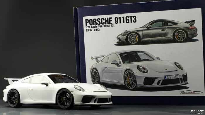

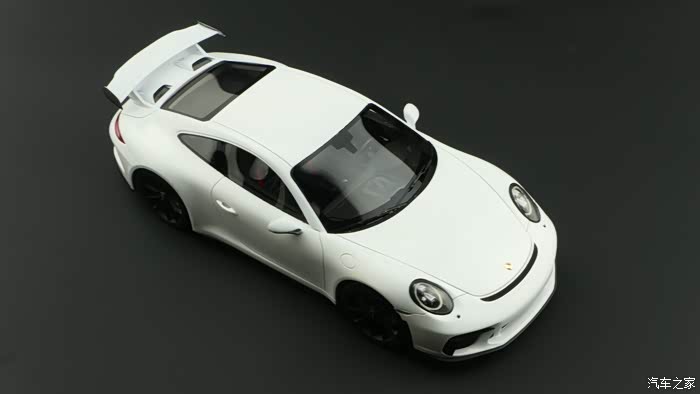

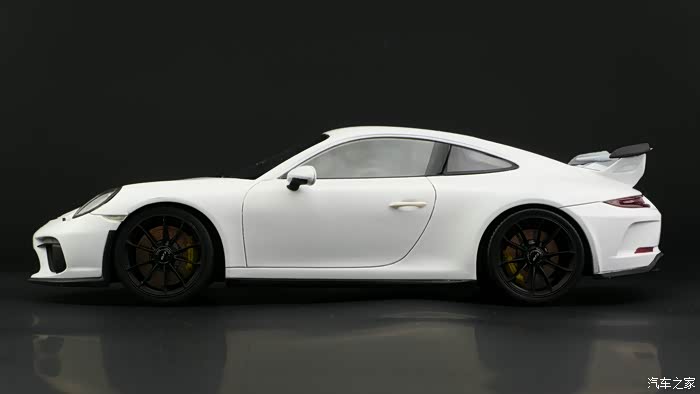

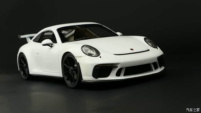

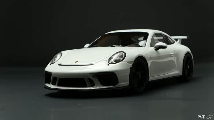

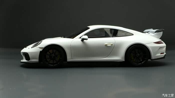

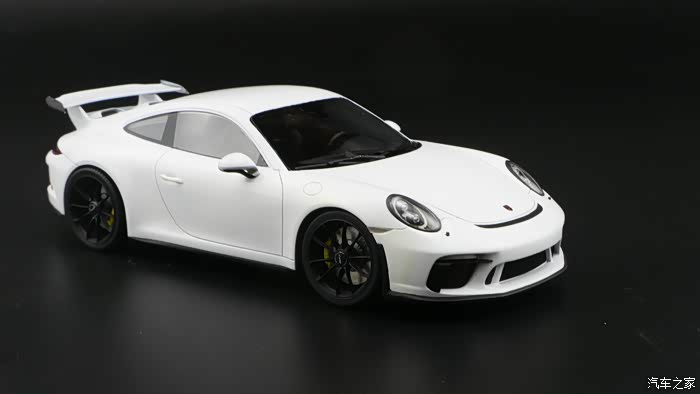

完成~
这是我第一次制作全树脂车,制作后感觉非常简单,我总结了一下,制作树脂车共有三个难点:
1.要选择正确的补土,不然因为不匹配补土附着力很差,导致杯具的发生。
2.对点胶要求较高,部分位置可以使用双面胶代替。
3.对蚀刻片的制作要求较高,制作过程中很多细节都是通过使用蚀刻网或蚀刻件进行细节追加。
对于全树脂车,个人有几点不成熟的建议:
1.透明件,灯罩透度还希望更高。
2.转向灯和日间行车灯的透明件都是亚克力,不好塑形,粘接也是问题。希望能设计成开槽安装,或改为透明件。
以上
