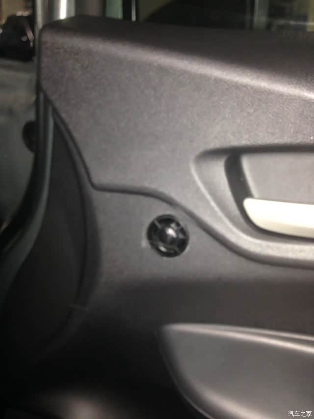

提车一周多了,自己加装了缤智屏、倒车影像、后门喇叭、后备箱灯、前排带眼镜盒阅读灯、前排高音头,鉴于论坛中缤智屏等作业已经很多了我就不发这些改装过程了,高音头特别是高音头网罩不太好找,我分享下我的方案,希望给想装的有个参考。………………我的高音头是网淘的福克斯的拆车件,没有网罩

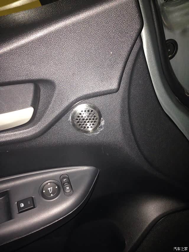

装上是这个样子,容易进灰尘,容易不小心碰到,网上找了很多网罩都不合适(网罩不贵,运费太贵),后来发现用鞋柜出气孔改造一下可用,于是几毛钱买了几个,去掉纵面铁片后用胶水粘到喇叭上即可,如图
