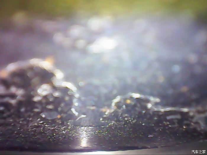

哎,其实吧也是自己作死,自己弄了泡缸清洗,
前后用了不同的内窥镜,大家将就着看看哈,这是铝制缸体加什么零点几毫米的啥纳米涂层来着,反正活塞环卡点积碳就有划痕,铝缸套嘛也就如此了

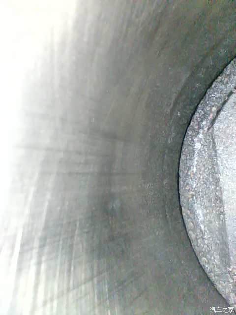

以下是7万左右搞缸内清洗前
保养多好都没用,5000一保养,一线机油,保养比我自己吃饭还准时

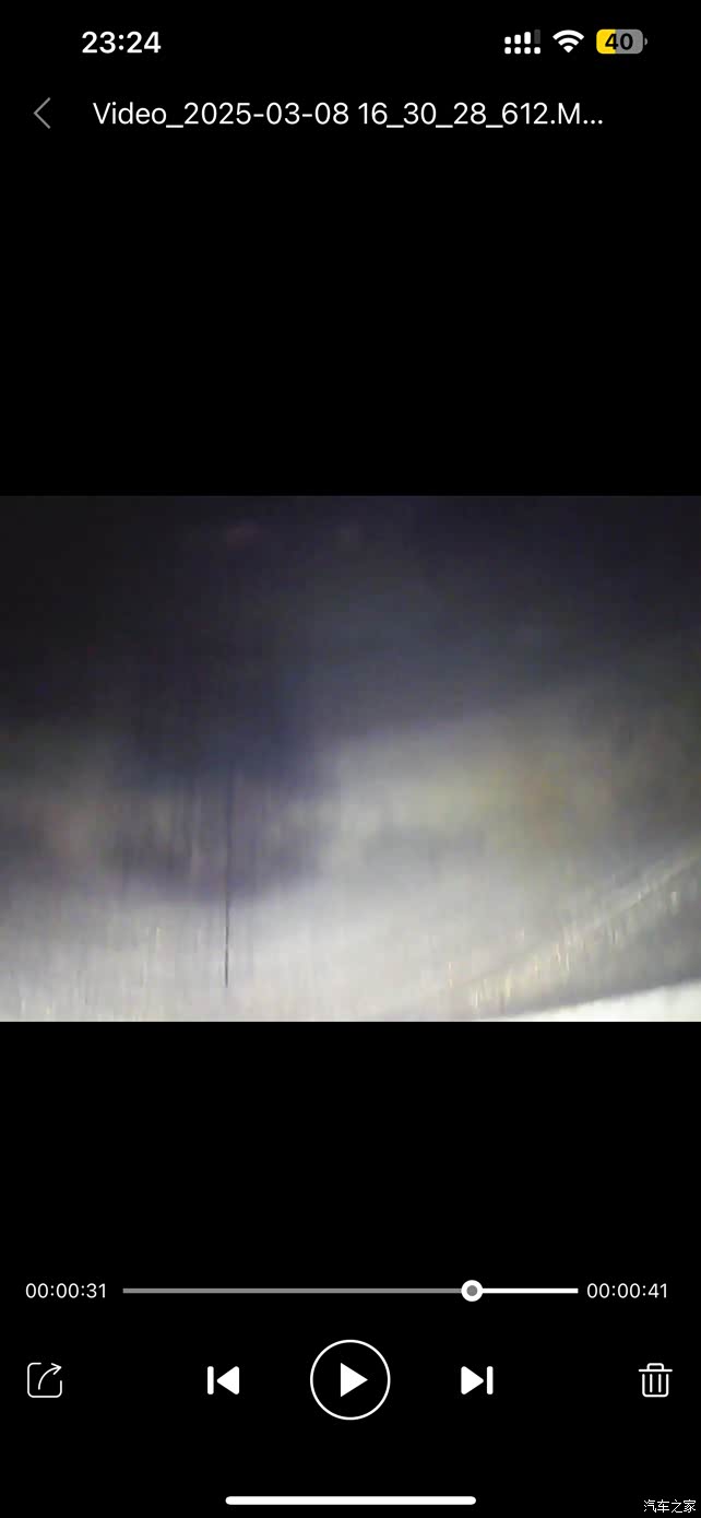

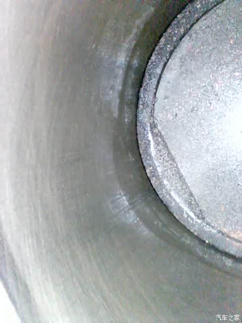

以下是清洗后接近9万时候的状态
由于内窥镜换了效果差,也只拍了侧面

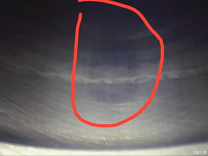

拍的时候漏了一个缸,可以明显看到缸内药水腐蚀的黄色一个圈

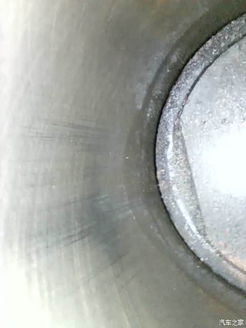

如下图,像我这样的拉缸形式,根据我修理厂朋友的判断是由于020机油的油膜强度不够引起的

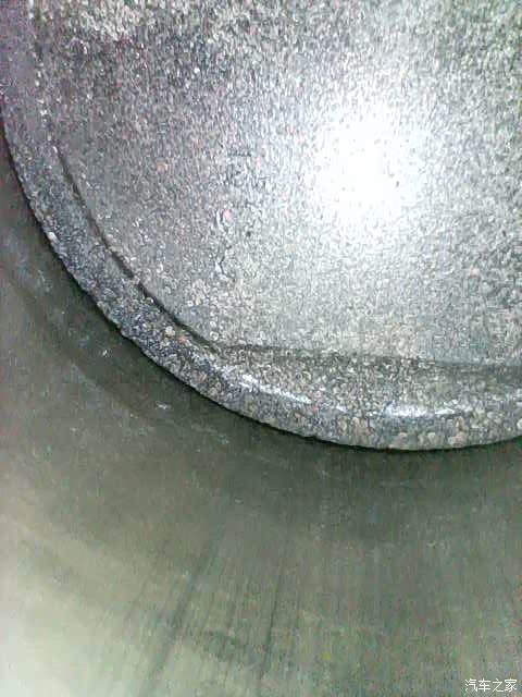

最后是其中一个缸的积碳
可以看到2个保养周期积碳就这么多,这增长速度不对劲,经过几天大量的查阅和问询后,个人总结是铝合金涂层缸壁硬度不够,活塞环卡积碳容易造成缸划伤或者产生拉槽,然后由于机油粘度不够穿过划痕活塞环刮不净的机油参与燃烧又产生了积碳,由此反复积碳堵塞活塞油环造成润滑失效,最终导致敲缸烧机油。
个人建议发现有划痕应当适当提高机油粘度,不要坚持020油了,20 30 40的油都有拉的,也不关机油喷嘴的事,天籁也没有人家就不拉,究其原因就是缸壁强度不够,科技的进步只会降低成本的
接主题,我用的还是是宣传说是某日本进口的燃烧室积碳清洗剂,估计几个牌子都差不多,说是油性的,大家不要像我这样瞎搞哈,没有安全的办法洗积碳前,先不要动
