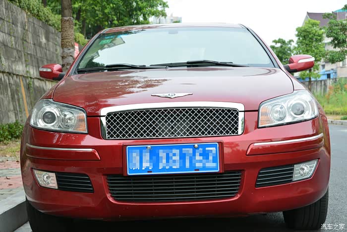

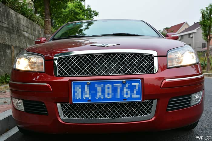

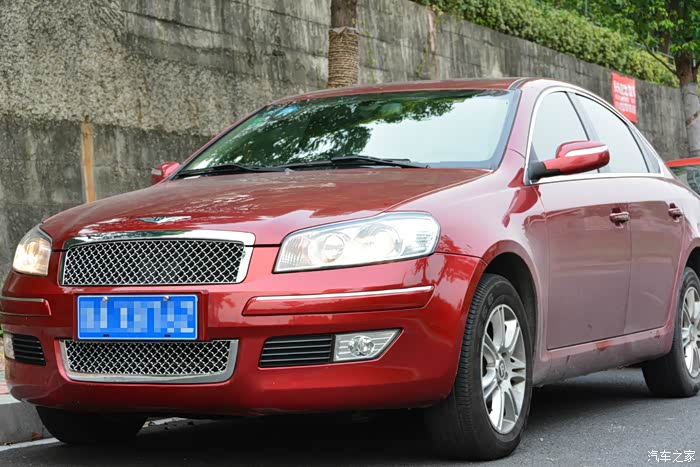

下午抽了一个多小时去把中网改了一下,效果还可以。自己动手比较有乐趣,只是位置要选对,不要选有草丛的地方,不要选阳光直射的地方,否则就跟我一样,热热死了,被蚊虫咬咬死了了。
半个多月的等待,中网终于到货,都说爱G5的爷们爱动手,带着两把螺丝刀一把扳手就出门了,出门找个没人的地开始动手,先看看新出炉的中网套装
户外没有千斤顶升降机,找个有台阶的地方,方便下腰
打开引擎盖,上面卸4颗螺丝,下边卸5颗螺丝,加上叶子板一侧两个螺丝钉,保险杠就下来了,注意拆的时候不要用太大劲,雾灯的线连着在,不要猛扯线扯断了,把两边雾灯接头拔下来,保险杠就跟车子分开了。最好有两个人搭把手比较好。而且地上最好有地毯纸箱子垫着,我的前保好几个地方都在柏油马路上磨花了。
上网几颗螺丝钉卸下来即可,这是新旧对比

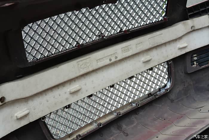

防虫的网好像两头是短了一些,随便开了几个孔就套进去了,螺丝吃紧防虫网也很牢的。

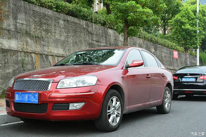

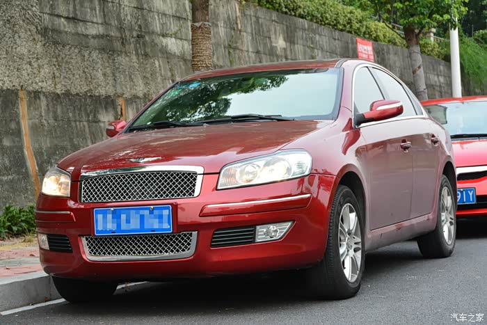

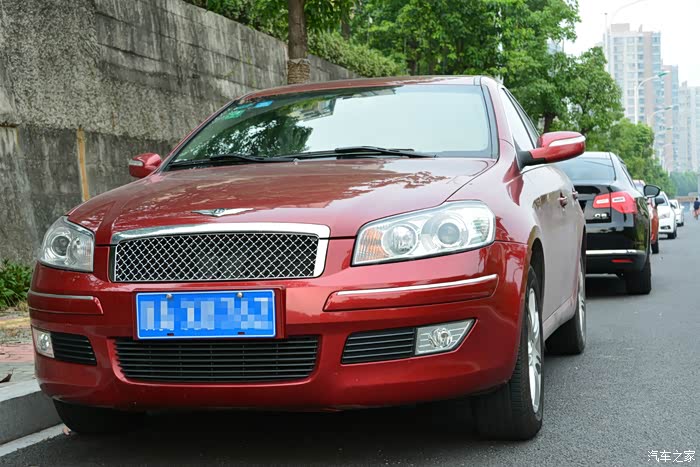

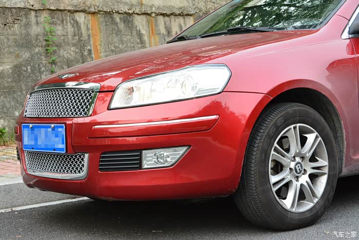

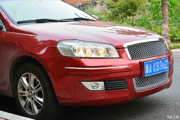

上网装好,成品出炉。

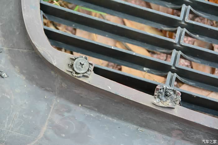

下网是焊上去的,比较棘手,没有工具,暴力破解,自攻螺丝钉直接打进去,
再用一字螺丝刀搅和一下就分开了。十几个柱,一个个要有耐心。别看是暴力拆解的,日后如果再装上直接自攻螺丝钉拧进去就行了。

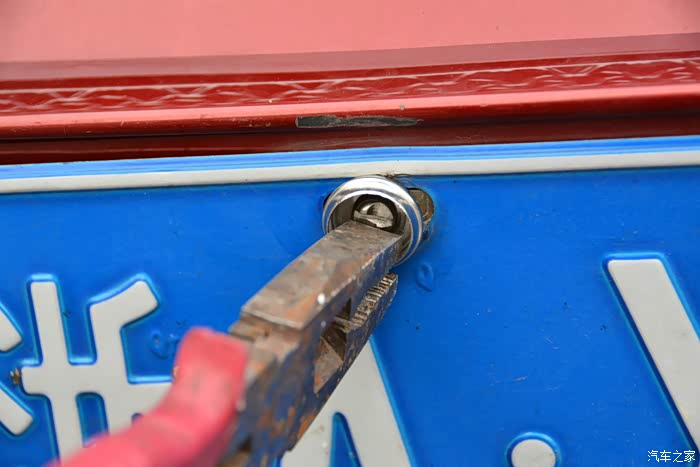

拆下网的时候记得牌照要卸下来,防盗螺丝拆解也很简单,盖子打开,老虎钳夹住就可以拧松

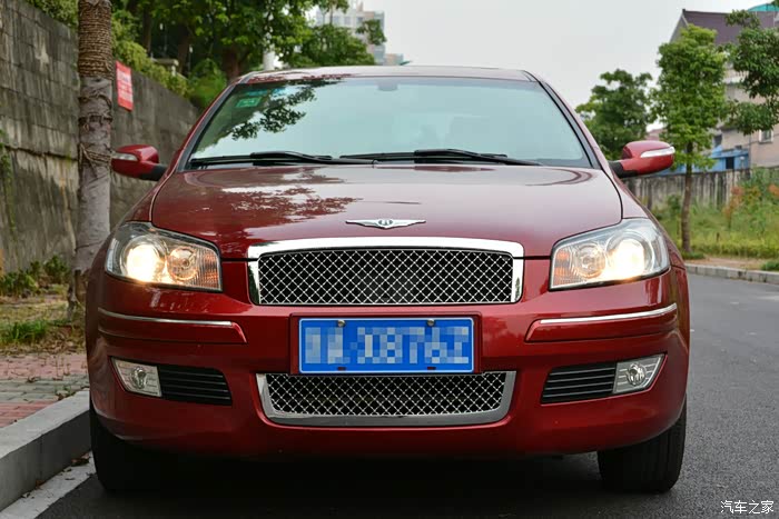

好了,成品出炉

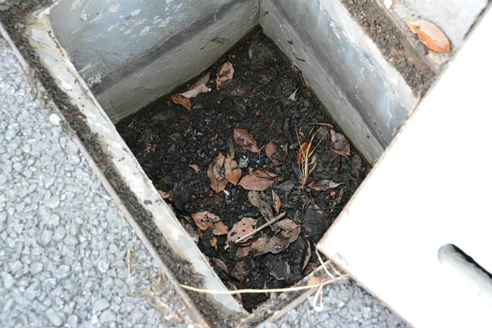

插曲,拆的时候车不要停在下水道附近,这不手一滑,螺丝钉滚下去了,这窨井盖真沉,估计质量很好

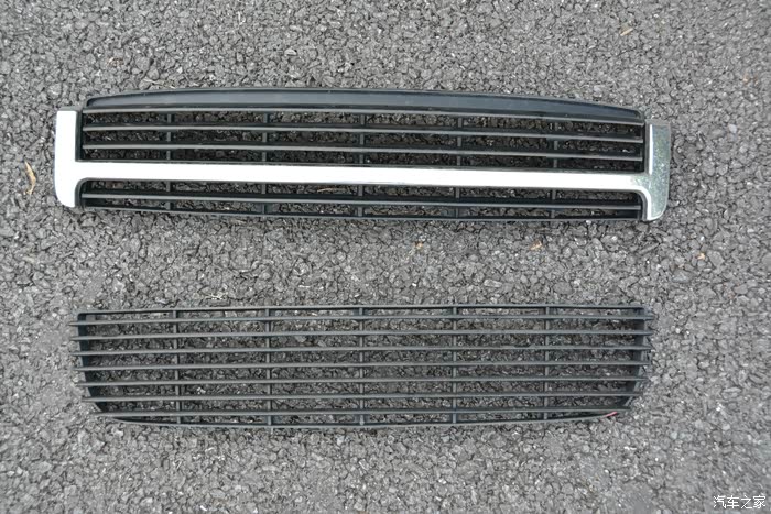

老网正式下岗,合个影。

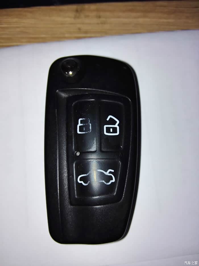

老大,给我认证下喂,钥匙现拍一个。
