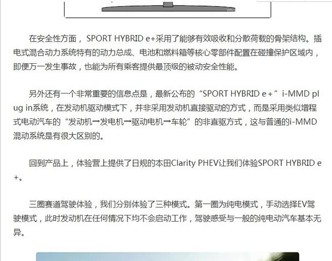

注意看图中,“另外还有一个非常重要的信息点是…………”这一段,明确了非直驱方式。意思就基本透漏了,最新一代IMMD混动,取消了直连机构,而且还用“非常重要的信息点”来着重强调。说实话,1.5L的自吸小机头,功率低、扭矩小,取消直连也是情理之中。
