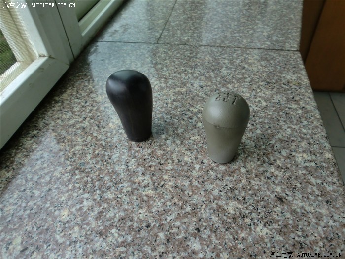

话说,我的排挡头因为激烈驾驶的缘故,出汗太厉害给腐蚀了,一直打算换个。

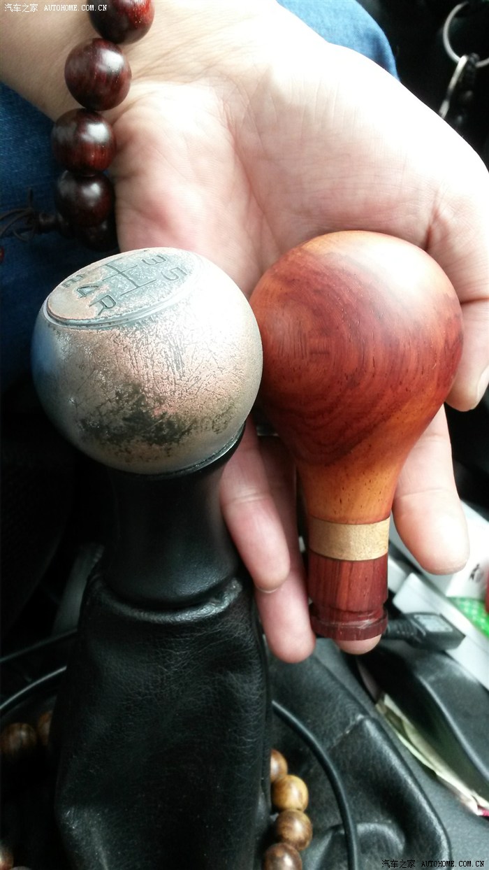

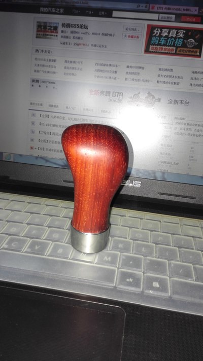

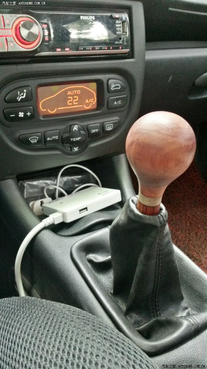

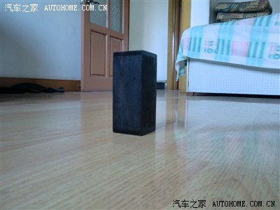

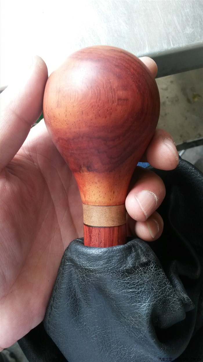

恰好我们郑州标致群里面藏龙卧虎,玩儿什么的都有。一车友喜欢玩儿木头,俺心痒痒,让帮忙做了个大红酸枝的排挡头。

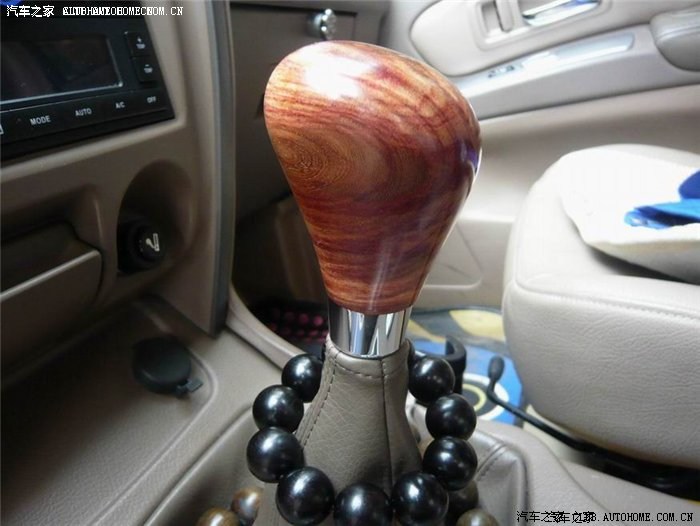

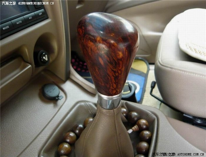

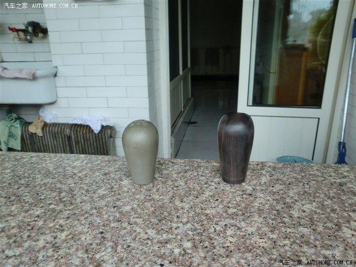

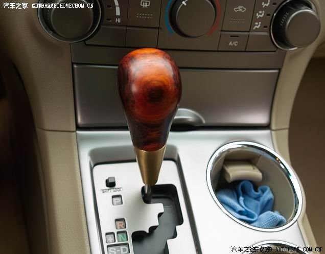

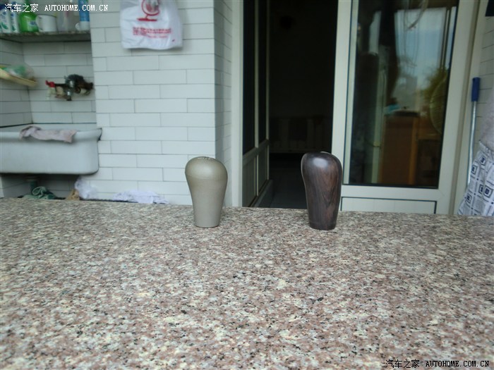

挺好看吧!不管你们喜欢不喜欢,我是很喜欢的。老挝大红酸枝做出来的,中间镶上了黄金檀,满协调的

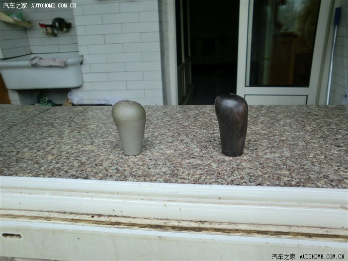

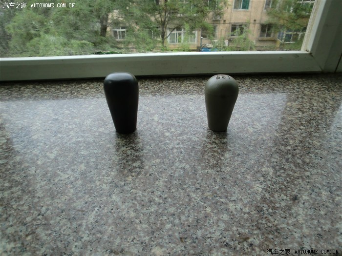

和原车对比一下!

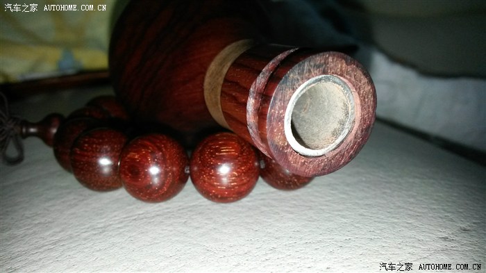

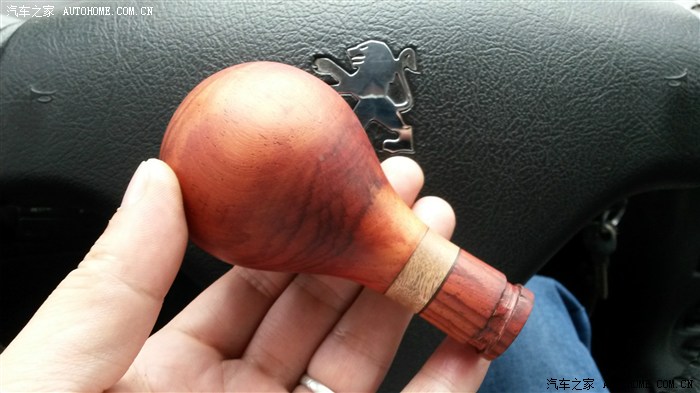

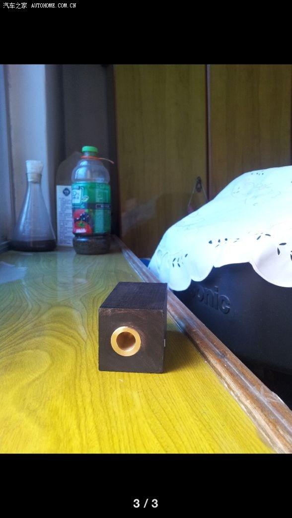

为了保证强度,车友特意在里面镶入了一截不锈钢管..........这管壁可真厚啊,绝对不会变形了

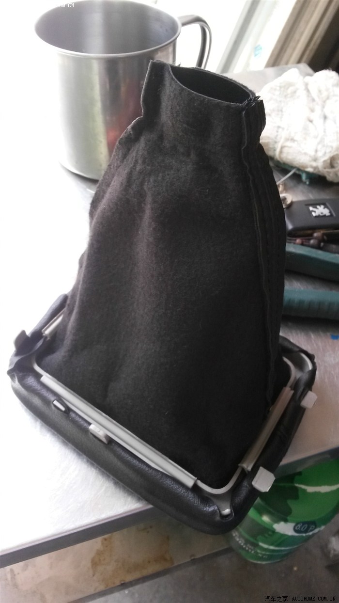

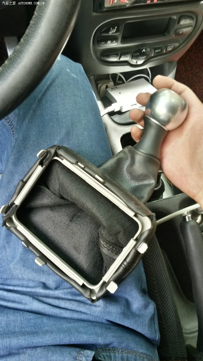

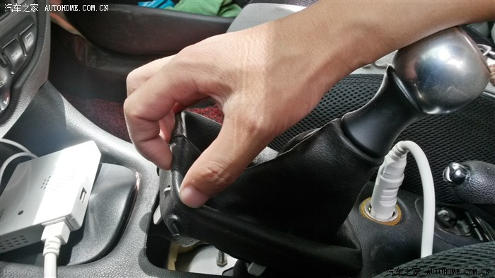

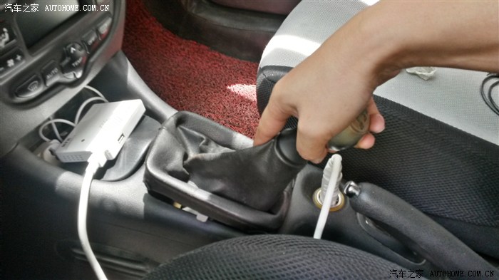

言归正传,开始拆~~~先把档位放在4档,然后手指抠着防尘套前端,稍用力就抠出来了。然后将后部稍向前一推,整体就拿下来了。
手握排挡球头,开始用力向侧后方拉吧!一只手不够,那就两只手。只要用力,就可以拔下来咯!
这就拔下来了!最后看一眼全貌~~~~~~
这个尼龙套,我是死活弄不下来。哥一怒,壁纸刀上阵,零碎刮掉了。从此88啦!

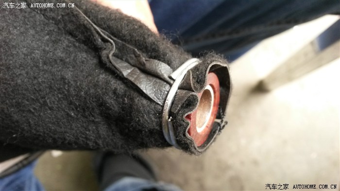

将防尘套翻过来,去掉扎带,取下老排挡球头。然后就这样子咯
新球头反着插进来,然后...........手头居然没有尼龙扎带了,顺手找了根钢丝,一把大老虎钳嘁哩喀喳的,我是用钢丝给卡上了。新作的球头底部有个沟槽,就是用来固定防尘套的。

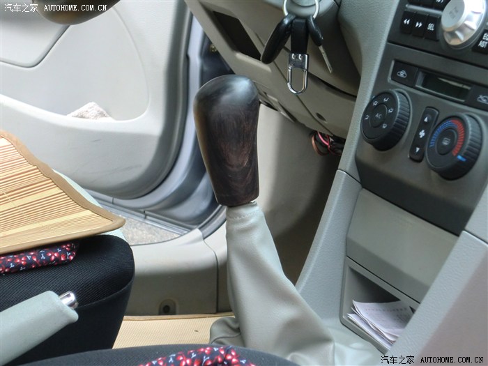

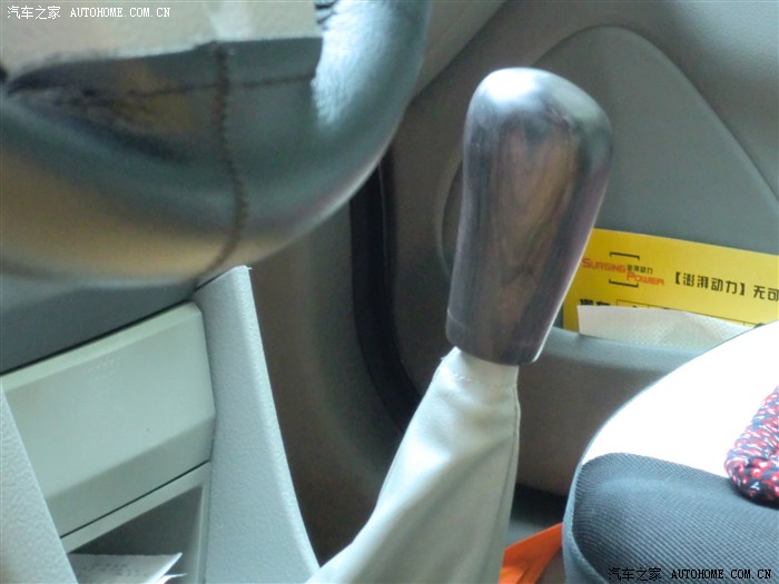

好了,把防尘套翻转过来看看效果,还行吧?马马虎虎了

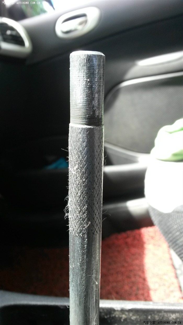

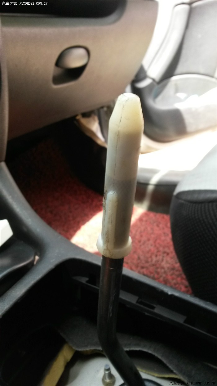

把排挡杆上面的尼龙套去掉之后,发现上面都是倒刺,比红木球头里面镶的那个不锈钢管稍稍粗了点......我可是按照排挡杆的直径来的,哪儿能想到上面打了这么多倒刺,就粗了那么一点点,塞不进去!悲剧了啊!

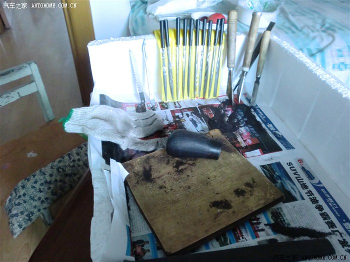

没啥可说的,哥只好锉刀上阵,吭哧吭哧折腾10分钟,总算基本磨平了

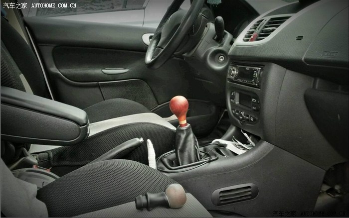

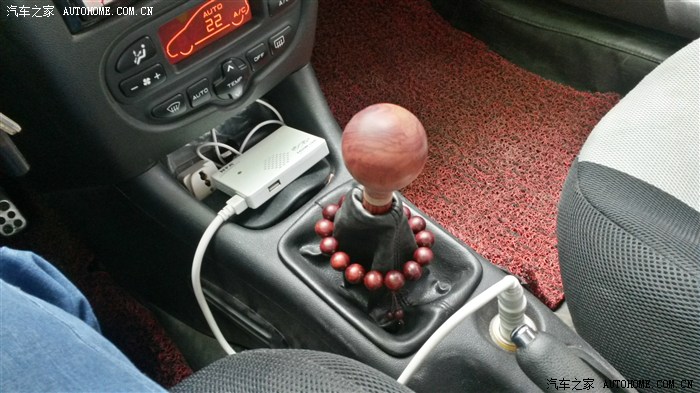

然后............然后就简单了,拎起固定好排挡头的防尘套,对着原来的位置放下去,将挡杆塞入球头孔内。先装防尘套后面的卡子,然后一拍前面,就整个固定上了。

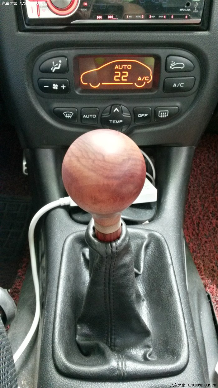

接着将排挡球头对好角度,保证防尘套不扭曲,然后握拳乒乒乓乓几下,标准的紧配合,哈哈~~~~
就这么着,完事儿~~~
装这个很简单的。
唯一耽误时间的,也许就是用锉刀锉挡杆上倒刺耽误的那10分钟时间了。前后加起来不到半个小时全部完工。
开车试了试手感,大大的球头握起来很舒服,另外再也不用操心冬天冰手夏天烫手的问题了。
先玩儿着,说不定哪天我又换其他款式了,哈哈哈哈
