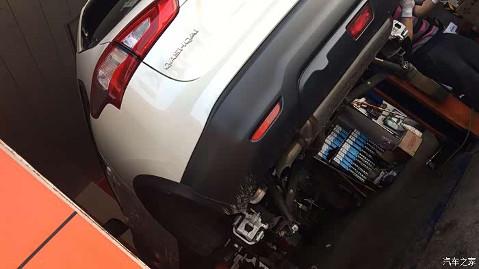

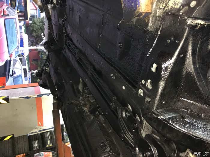

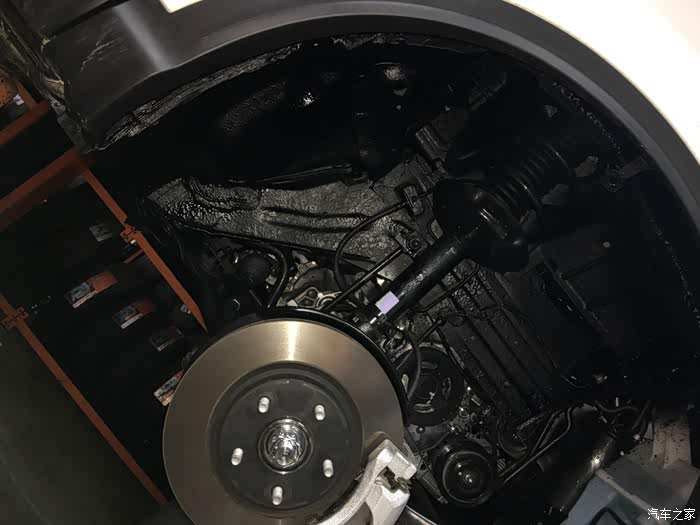

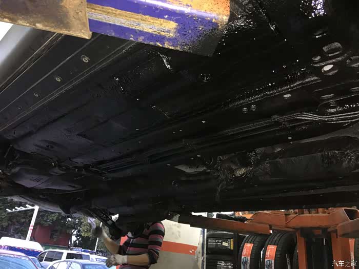

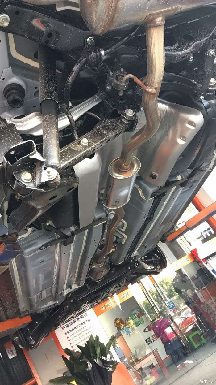

喷涂 底盘装甲
逍客的地盘 简直 不能忍!大片裸漏钢板 日产除了三大件节省成本到这个地步了
 只有一小层薄薄的镀层  不能忍!改!
淘宝网购10瓶地盘装甲喷漆 300 工费200  合计500
拆轮子 拆叶子板 全面喷涂
4S店送的那种不靠谱  就随意给你喷两瓶最多了
喷的时候注意了  一定要用报纸或是保鲜膜 把排气管  悬挂 油箱给包好
看看  白白的一大片钢板  欸
拆轮子 叶子板
保鲜膜还没去掉的样子
轮圈里也要喷
结束  共计花了 3个小时 喷了10瓶

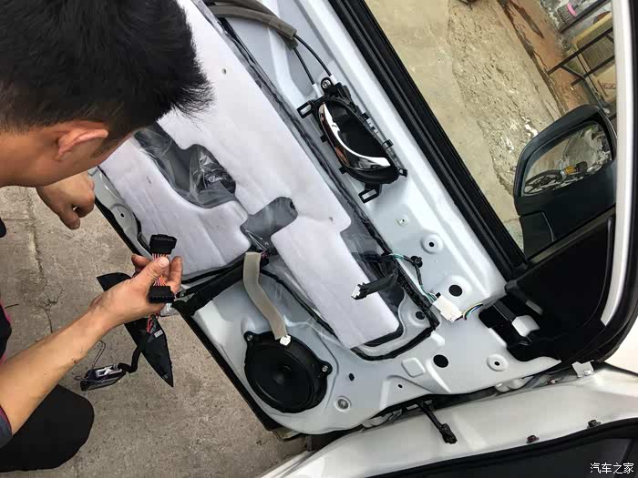

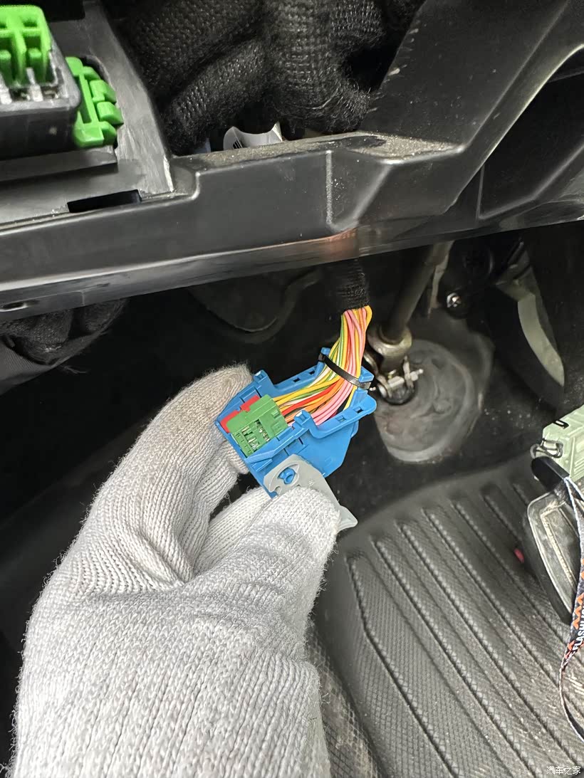

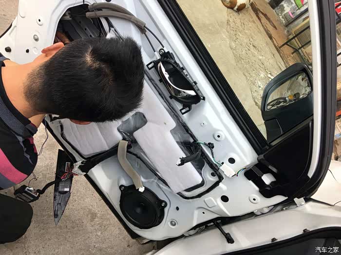

加升窗器
装了 锁车自己关窗 遥控升降车窗  感觉车智能了很多
也不会忘了关了
天热了  可以远远开窗户散散热
130+60手工费
都是原车接口  不用破线  原车遥控控制  超级推荐
师傅 20分钟就装好了   目前没什么问题 用起来

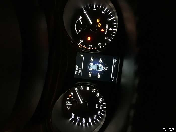

安装胎压
觉得有这个 安全些  现在这个配置都标配了 没什么好说的
OBD原车安装 不改动任何东西 插上就好
原车显示器显示
80块  自己安装

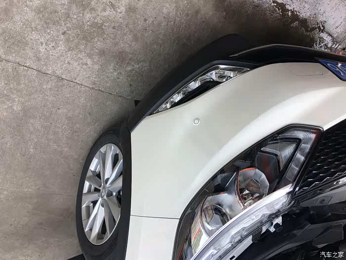

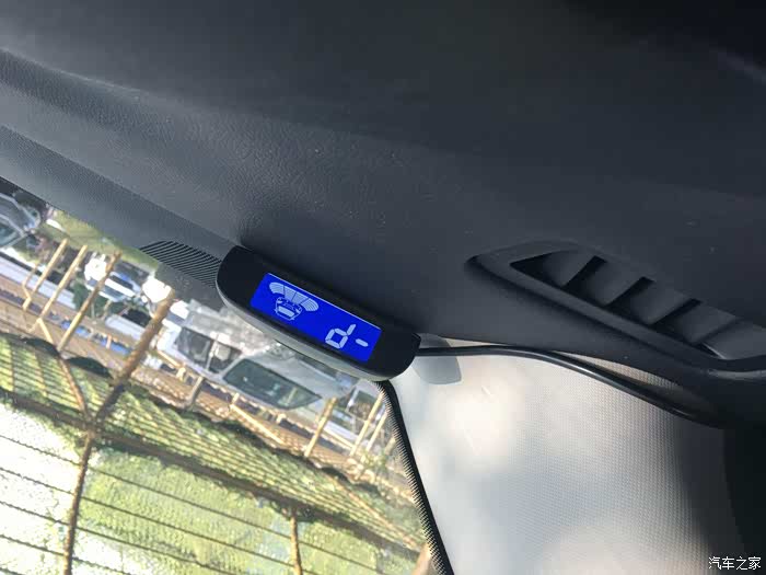

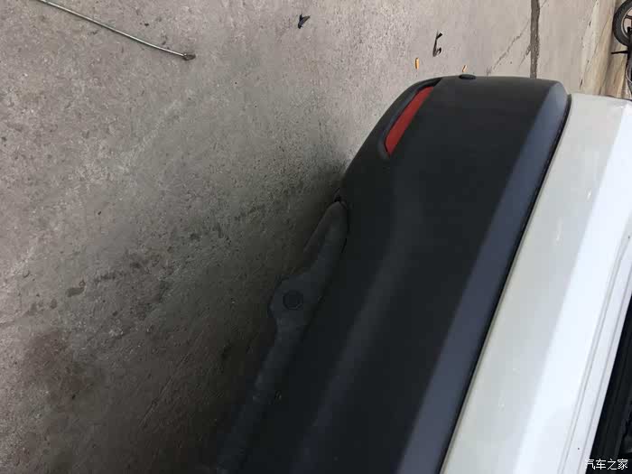

装雷达
逍客只有倒车 没有雷达
有了这个 下雨天 晚上 的时候 有信心很多了
安全装备肯定越多越好
铁将军 前2后4  安装位置参考高配车型
担心低了的 不要担心  用着很好
雷达的颜色 记得大家前面买2个白色 后面4个黑色
我就买错 重新换货了
设备 365+150安装费

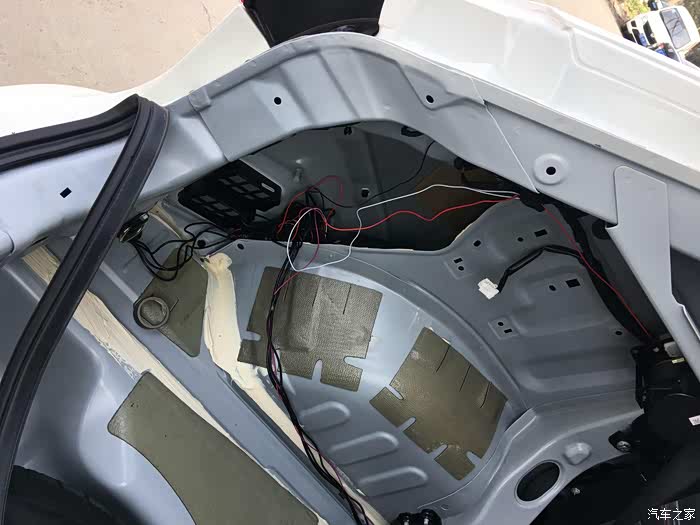

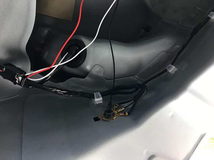

拆拆拆
主机都放在这里
搭铁
测试OK
后面的位置
前面的位置

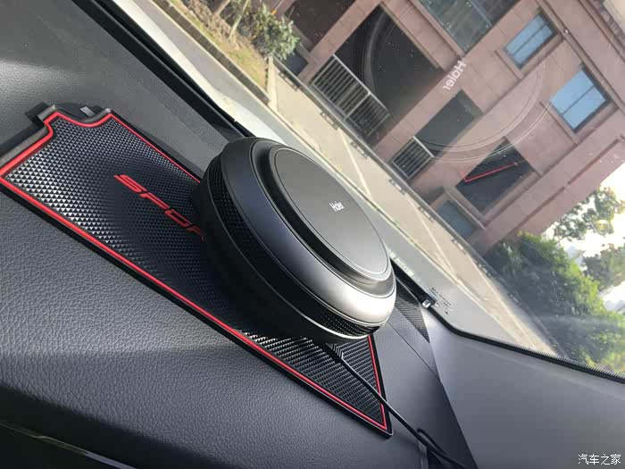

车载空气净化器
新车味道 不用说了吧 不能忍
海尔的车载净化器
499
用着还不错 直接插点烟器
可以过滤PM2.5 和甲醛

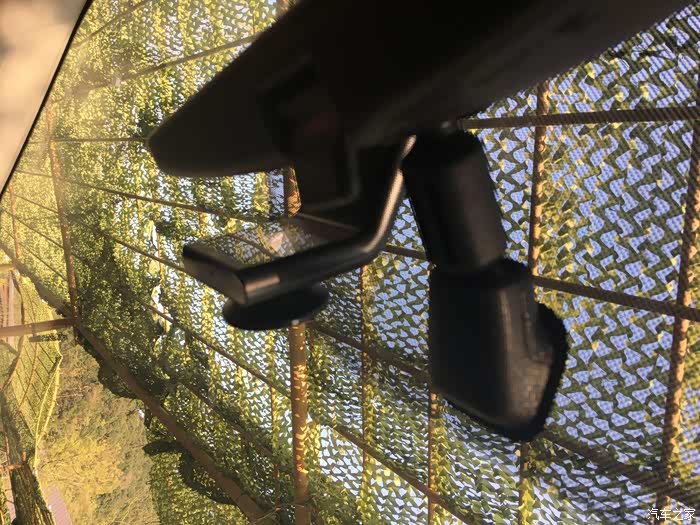

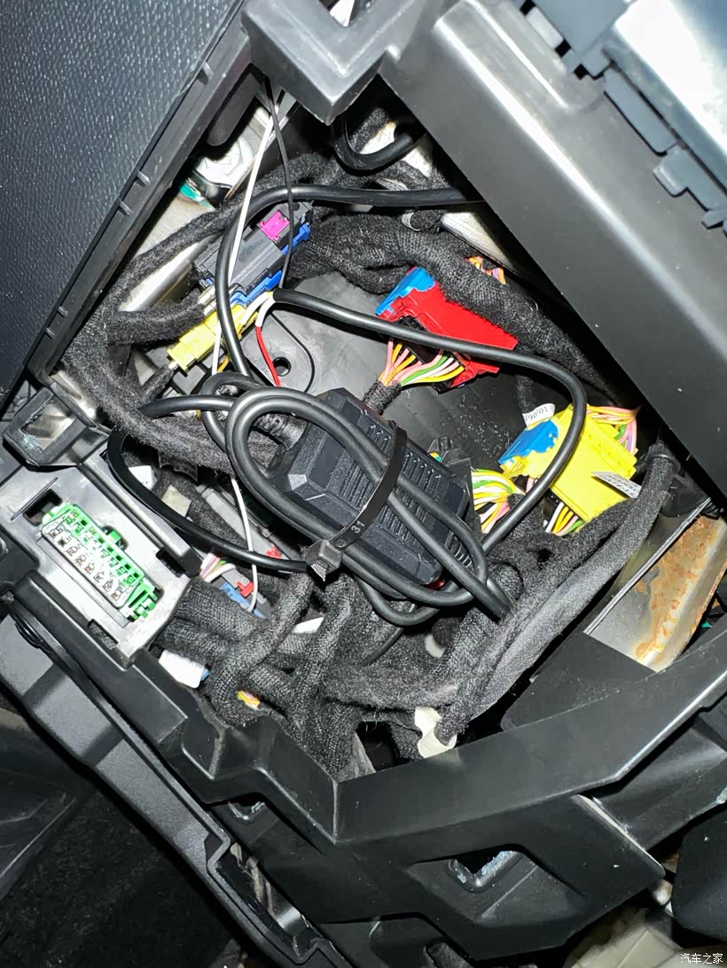

安装 行车记录仪
这个基本上都是必须安装的  买的360的 主要是小巧 贴在后视镜后面玻璃上  一点感觉不到存在感
为了美观 走的是暗线 买了降压线 链接保险盒上
价格300+45降压线+40安装费

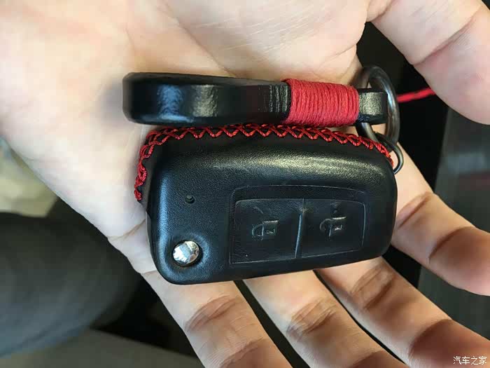

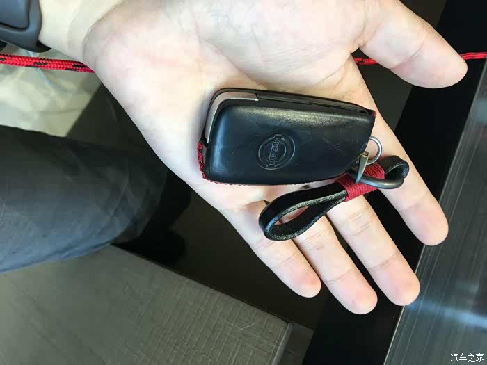

钥匙套
头层皮  就是好看 简约 手感好 马云家买的 50

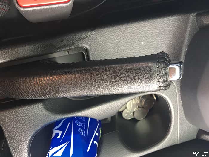

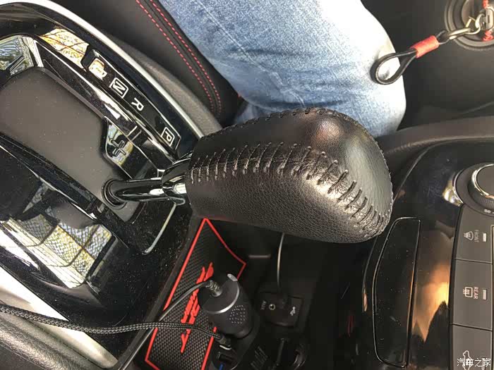

安装 方向盘 手刹 挡位 真皮
我手汗大  精英版本没有真皮方向盘  不能忍
马云家 买了头层皮三件套
自己缝了一下午 用的最简单的缝法  手感还不错  就是手刹皮套有点不服帖 其他都可以
价格170  自己缝
方向盘
挡把
手刹

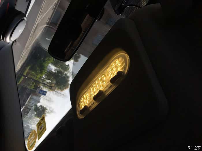

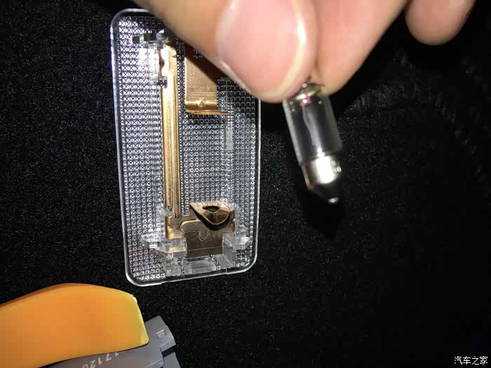

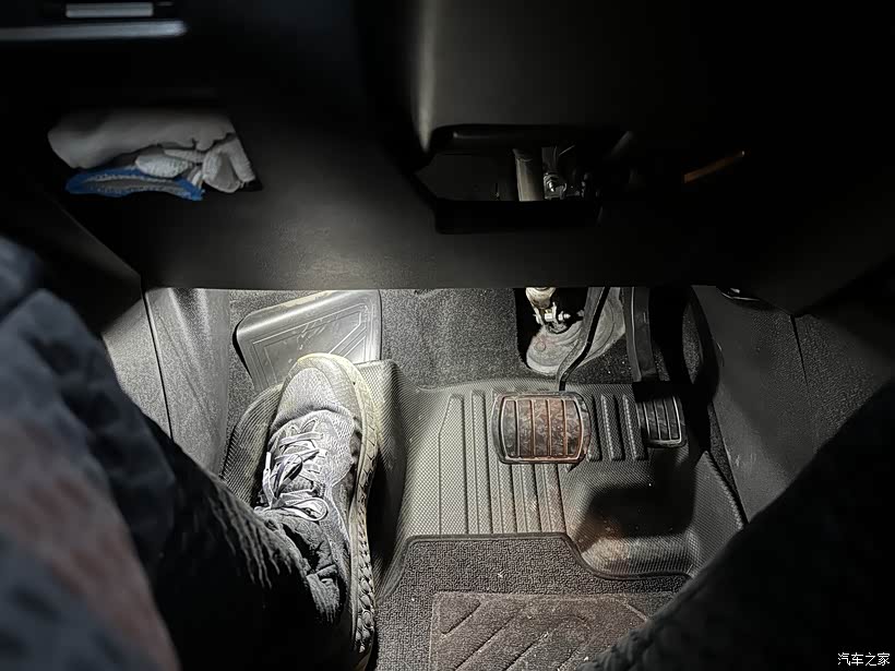

改车内照片LED灯光
原车的车内照明灯光 还有后备箱灯光 卤素灯  太暗了
买了LED直接插上去  很简单
花费45
LED原车定制  一下子亮了很多
后备箱的小灯泡 也一起换了
亮堂  觉得值  又省电又亮 原车的费电还发烫还不亮

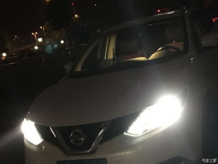

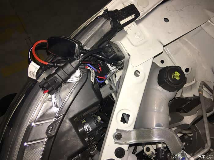

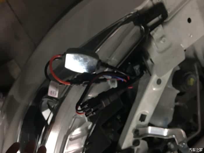

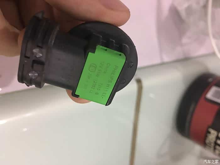

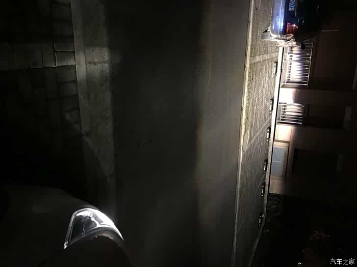

改氙气大灯
原车蜡烛灯 不用我说了吧
晚上开车开的心惊胆颤   简直就是瞎子
看了论坛上有人安装 逍客近光带透镜  要求不高的直接买个灯泡插上去就好  装上觉得还可以
花费380 自己安装 H16 4300的氙气灯
原车逆时针拧下  装好
安定器黏贴上
原车换下来的蜡烛灯 还是55W的 买的氙气灯只有35W又亮又省电
满足要求了  切线也不错
