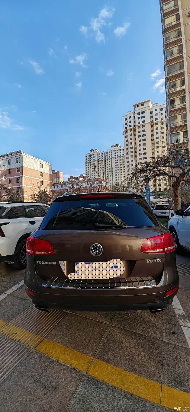

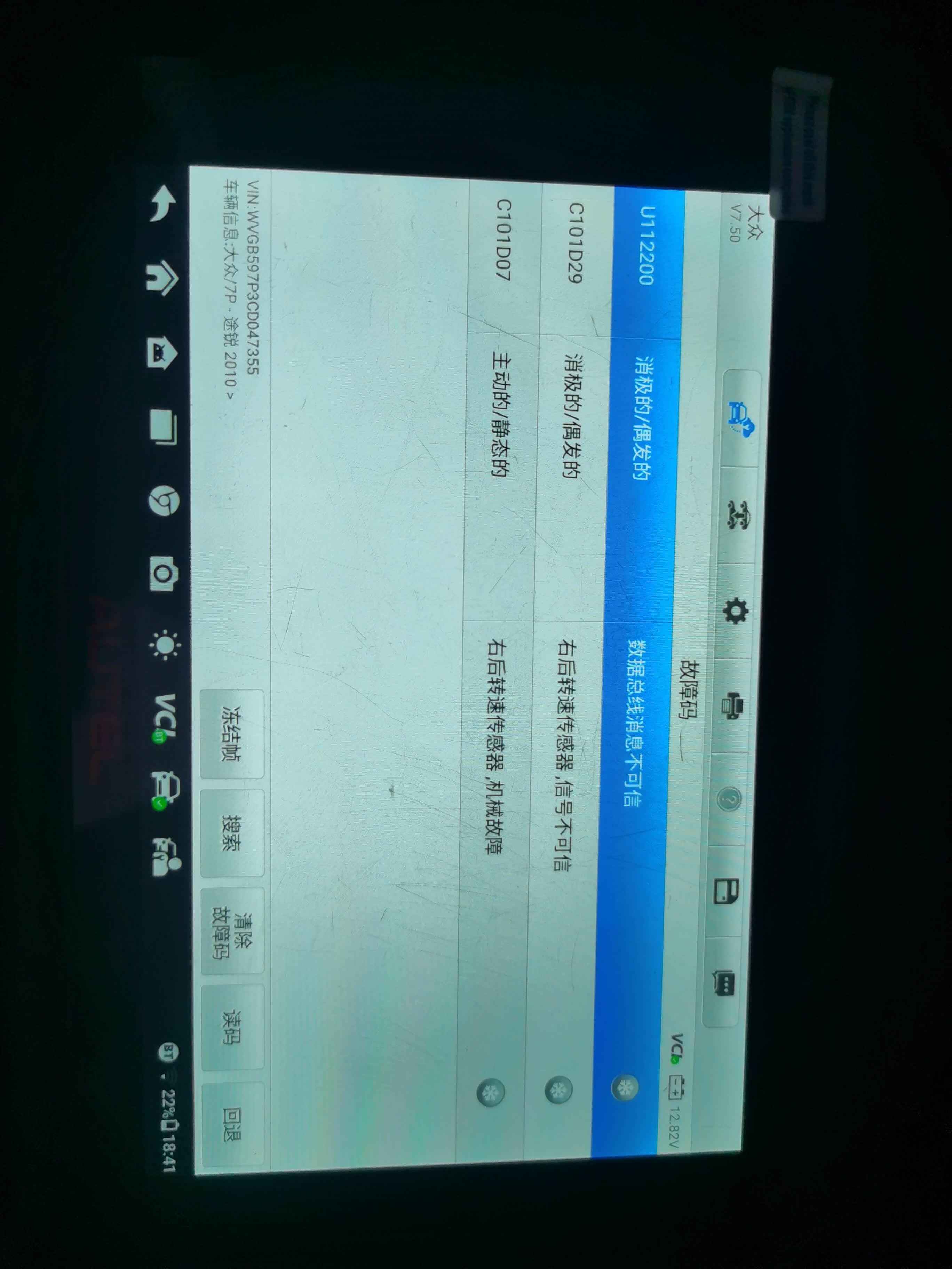

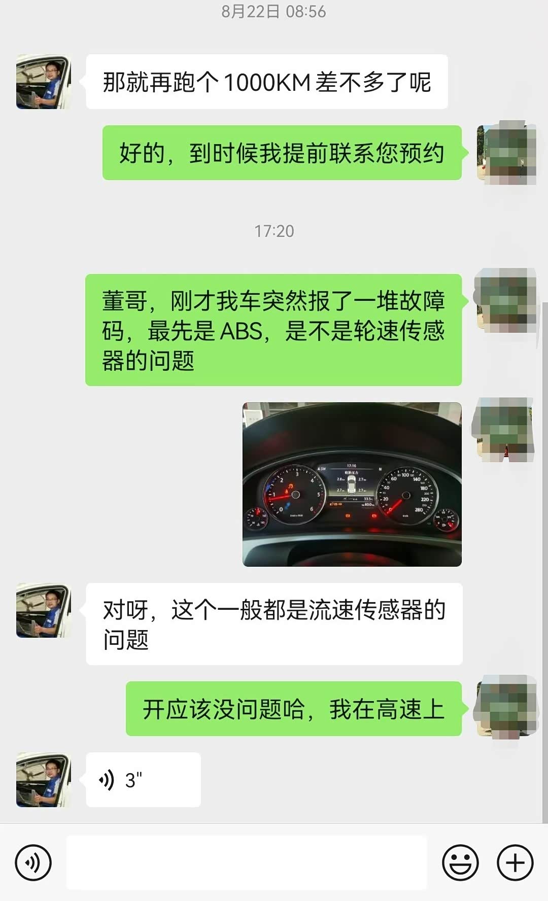

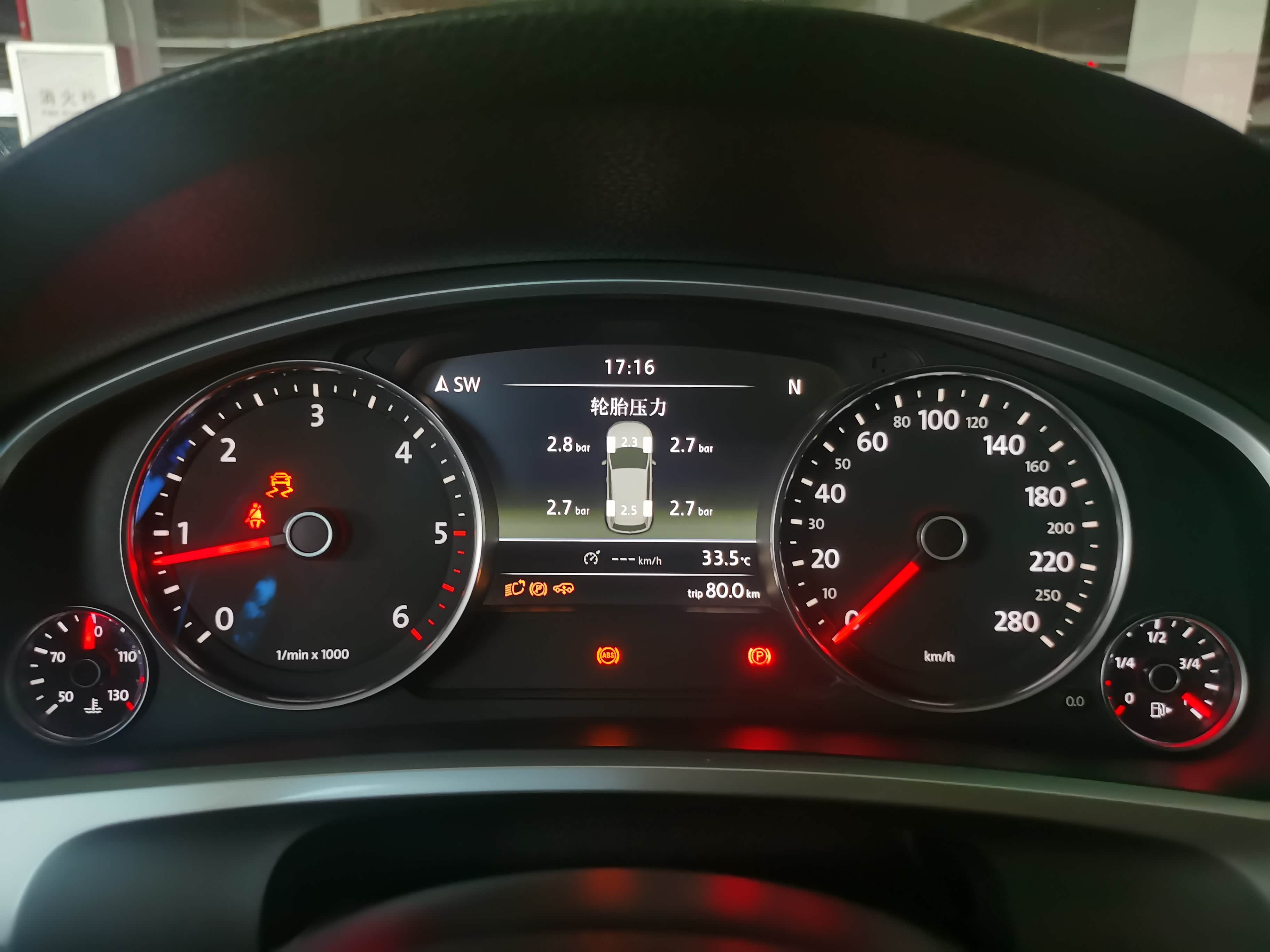

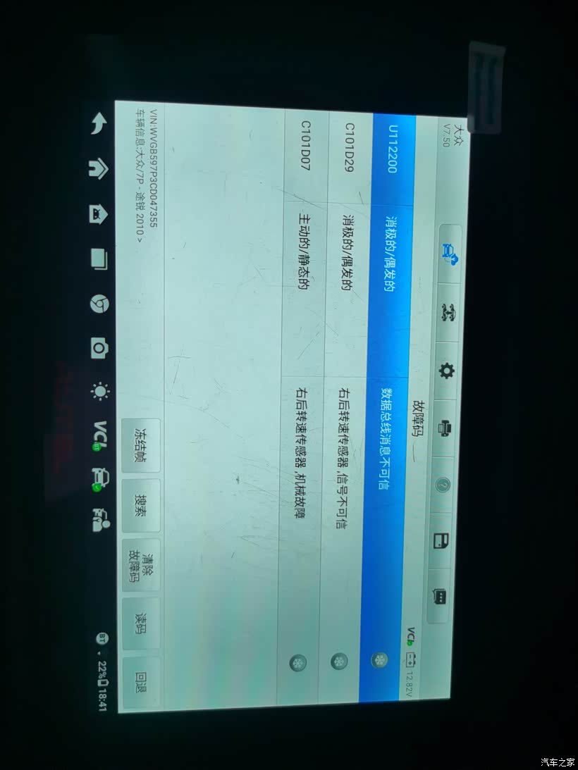

因为车子年限长,最近半年又基本上在市区行驶,打算提前七八百公里就去把保养做了,毕竟离保养周期也就只剩十多天了。某个周五下午,去机场接老婆,刚上高速就叮~叮~叮~叮,连续弹了五个故障码,我一看就大概知道是什么问题了。
连续弹故障码是什么样的体验?
到了机场趁飞机还没降落🛬,立马联系深圳专修店,果然验证了我的猜测。
一般这种情况就是轮速传感器的问题,不必紧张。
原本打算等到做保养时候一起处理,但我发现,起步低速的时候,限滑会介入,所以决定路边找个店处理,毕竟配件早就买好放车里备着了。
先读取故障码,确定是哪个轮子的问题。

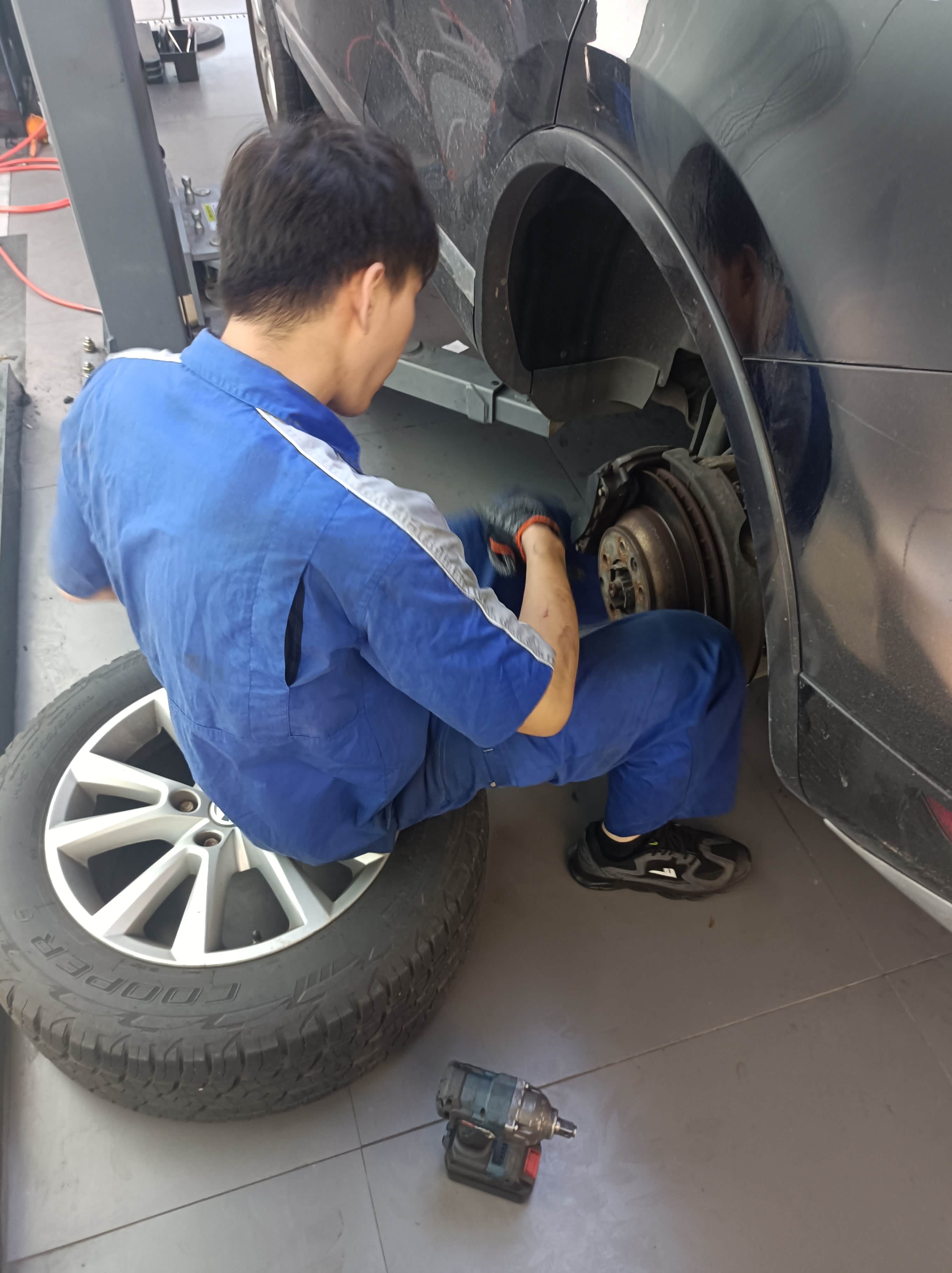

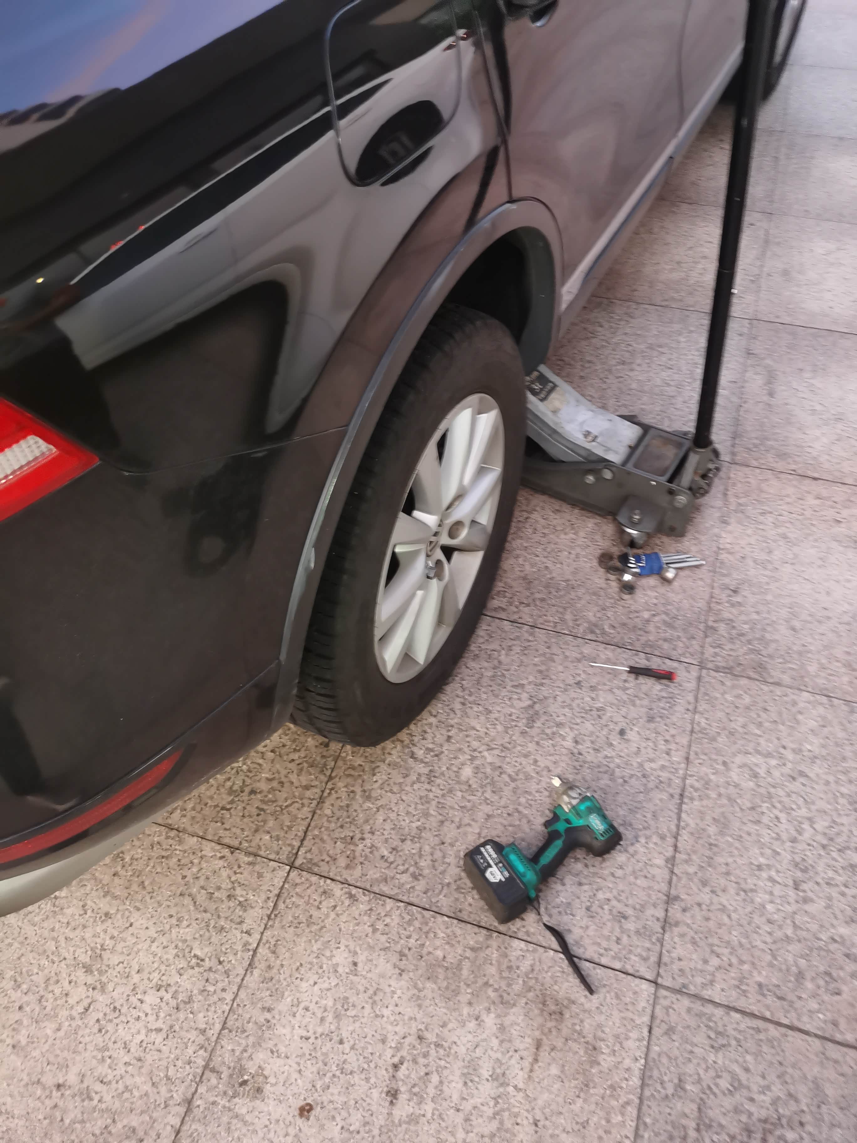

开干。后轮的轮速传感器稍微复杂一些,需要把刹车拆掉,前轮可以自己DIY。

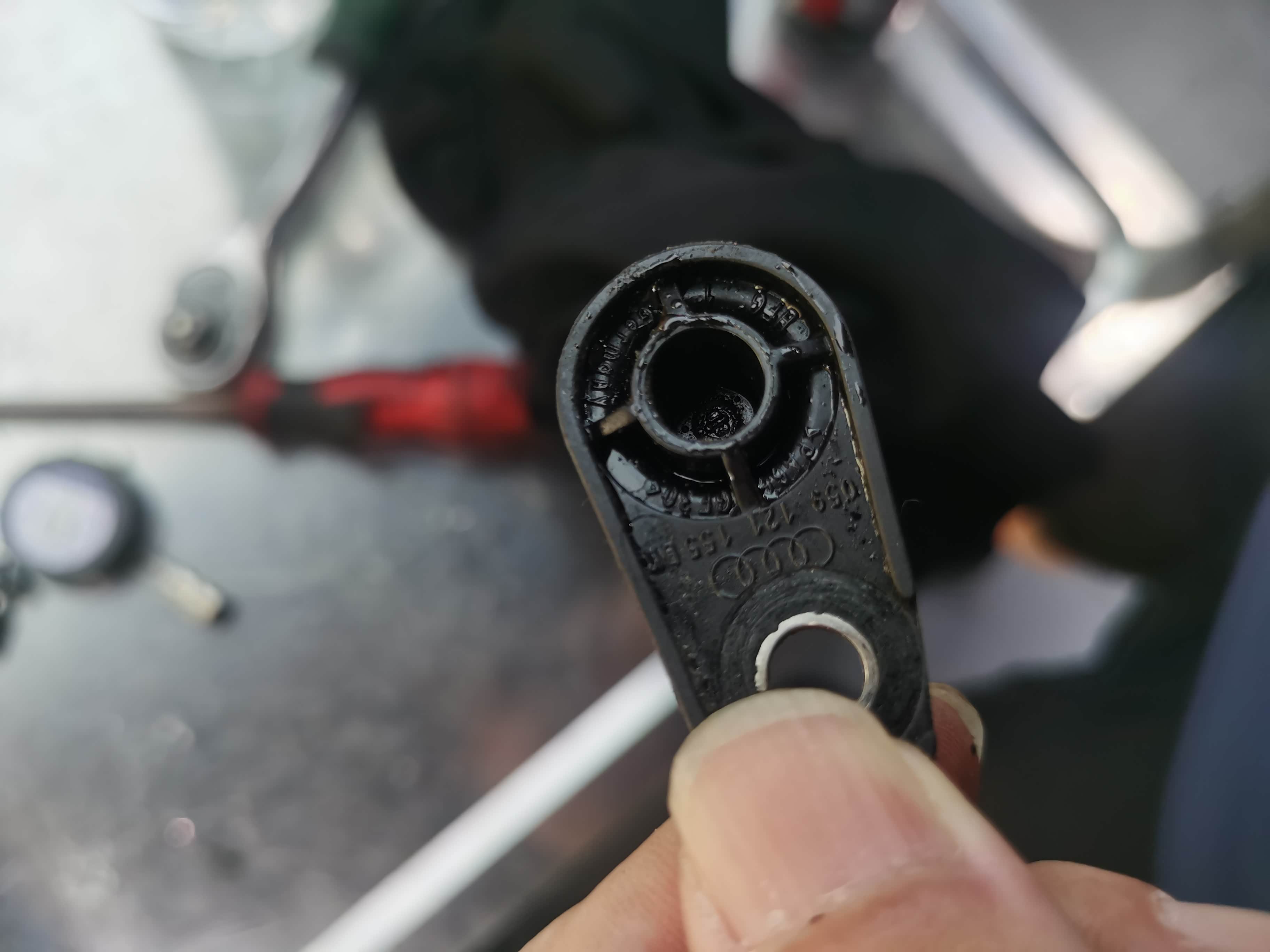

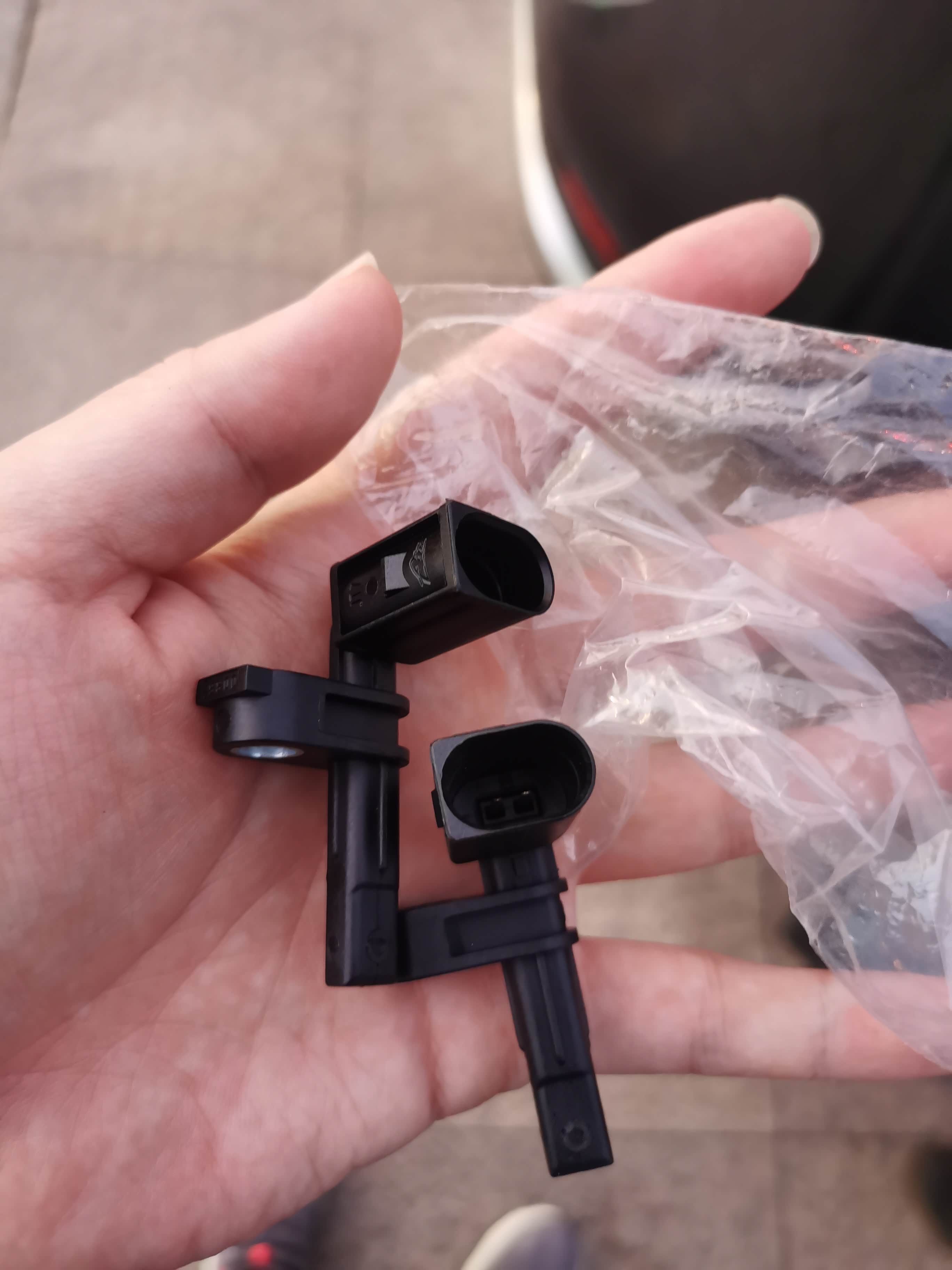

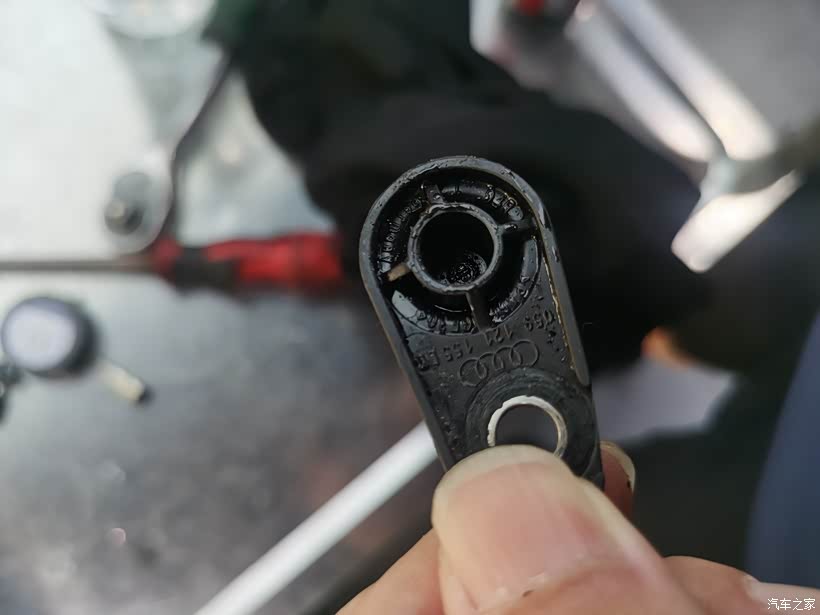

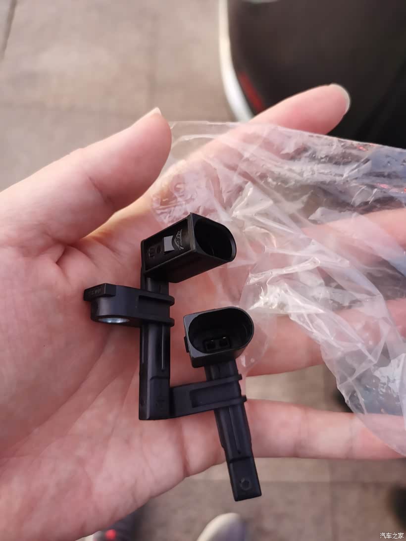

车上买好的备件。我有个习惯,因为经常上高原,玩穿越,一些易损件自己会备,以防万一。

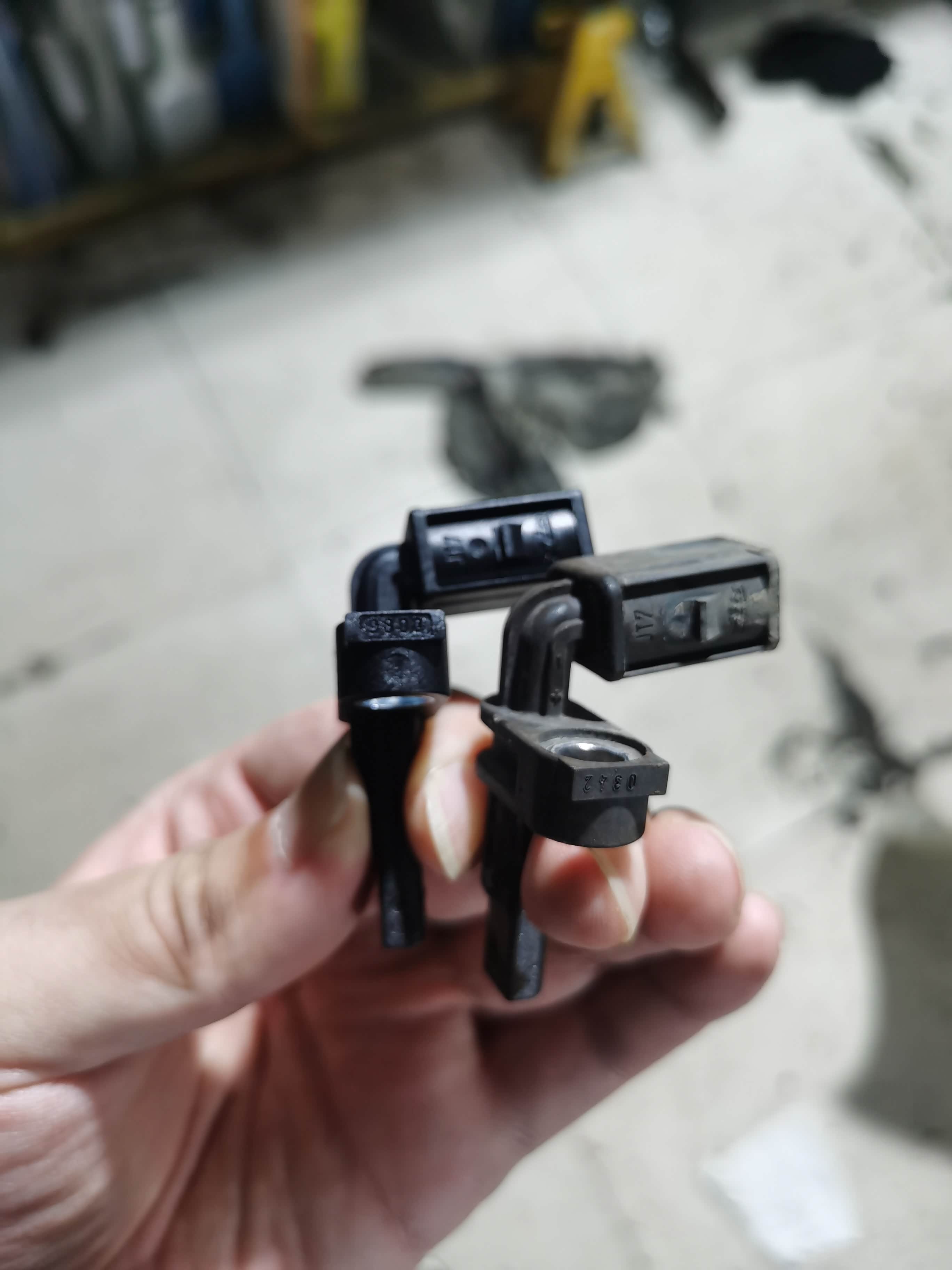

出问题的旧件和新件对比,外观看不出来,大概率是里面断路了。

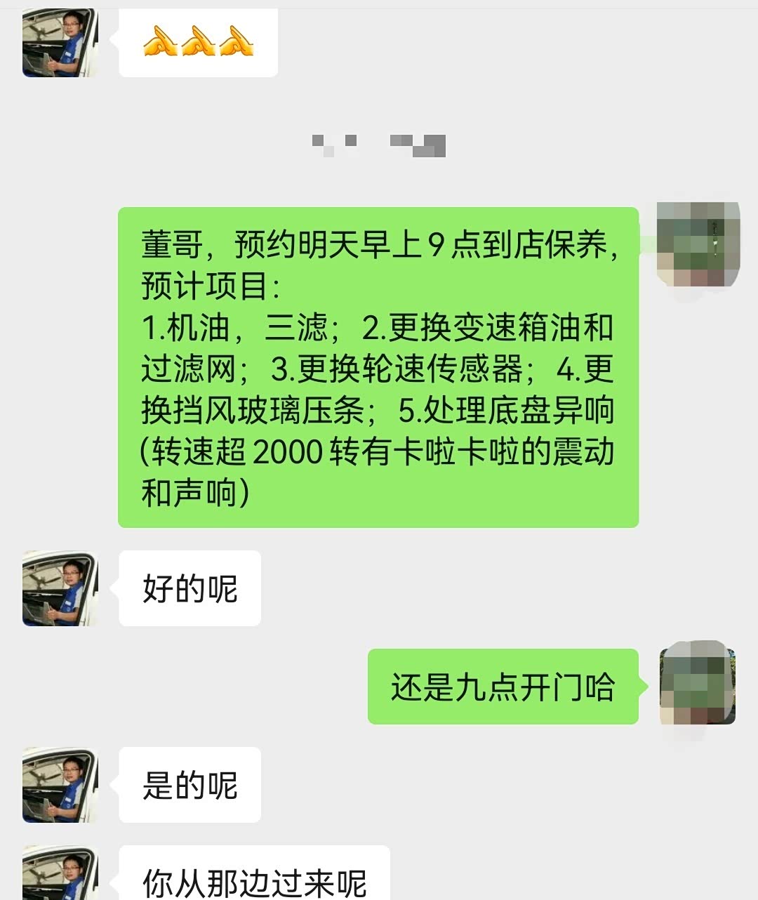

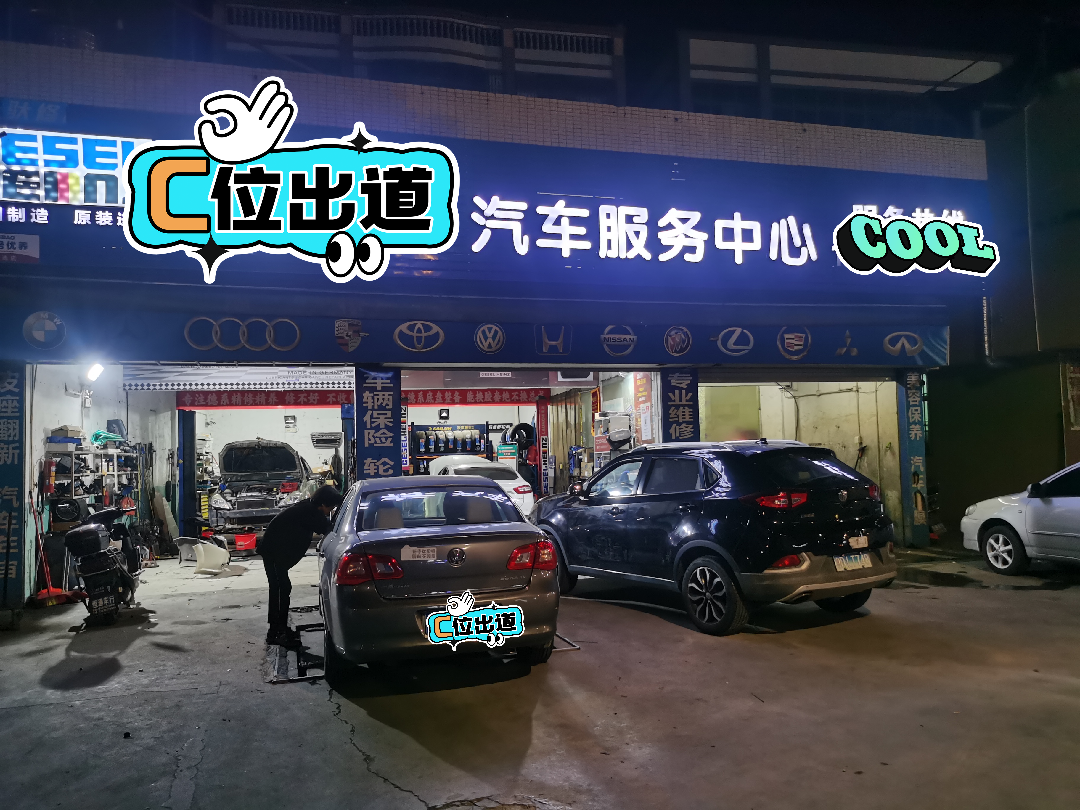

做好预约,找了个周六,起个大早,开车几百公里,直奔深圳。
店里生意太好,得做好预约。更换轮速传感器的时候,修车师傅建议把剩下的几个都换了,坏了一个,其他几个寿命也差不多了。

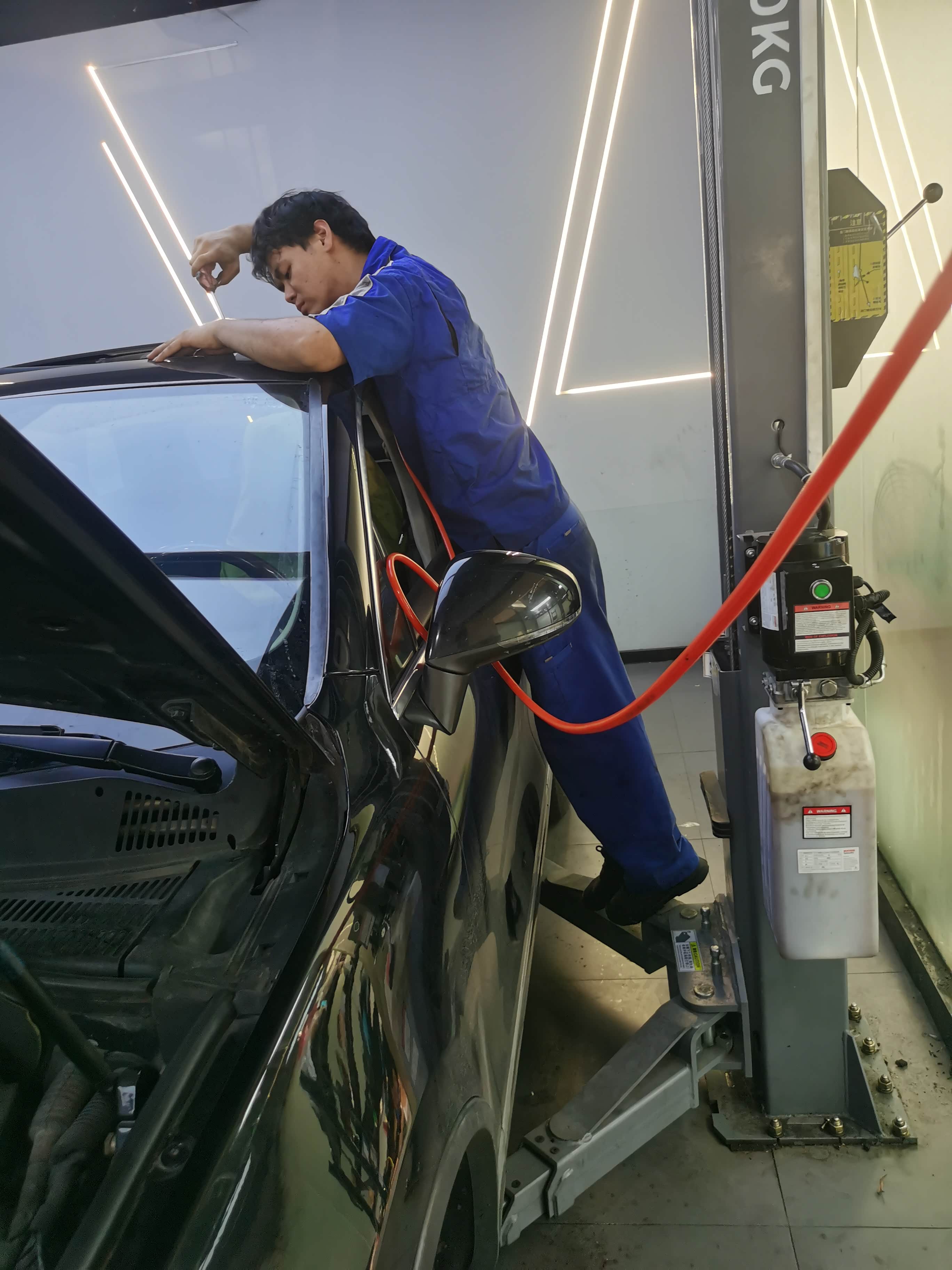

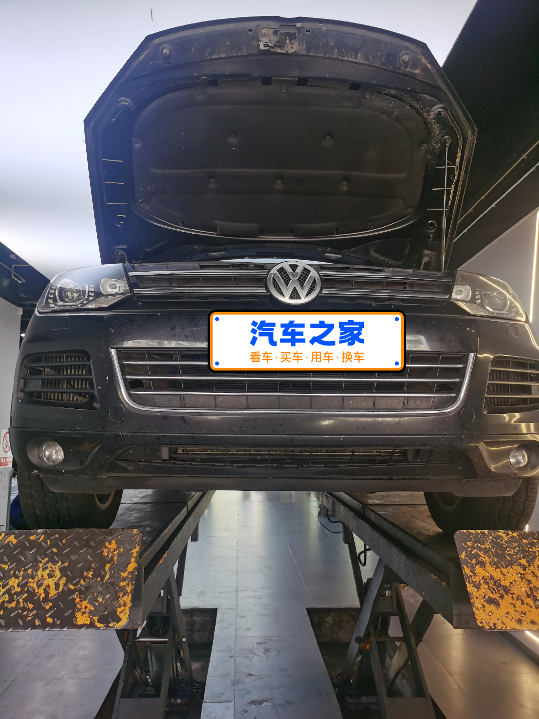

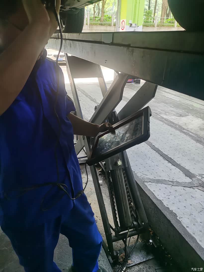

我不辞辛苦跑几百公里来这家店做保养,除了价格合理以外,就是专业,每次做保养前都会按照程序上架做个全车检查。

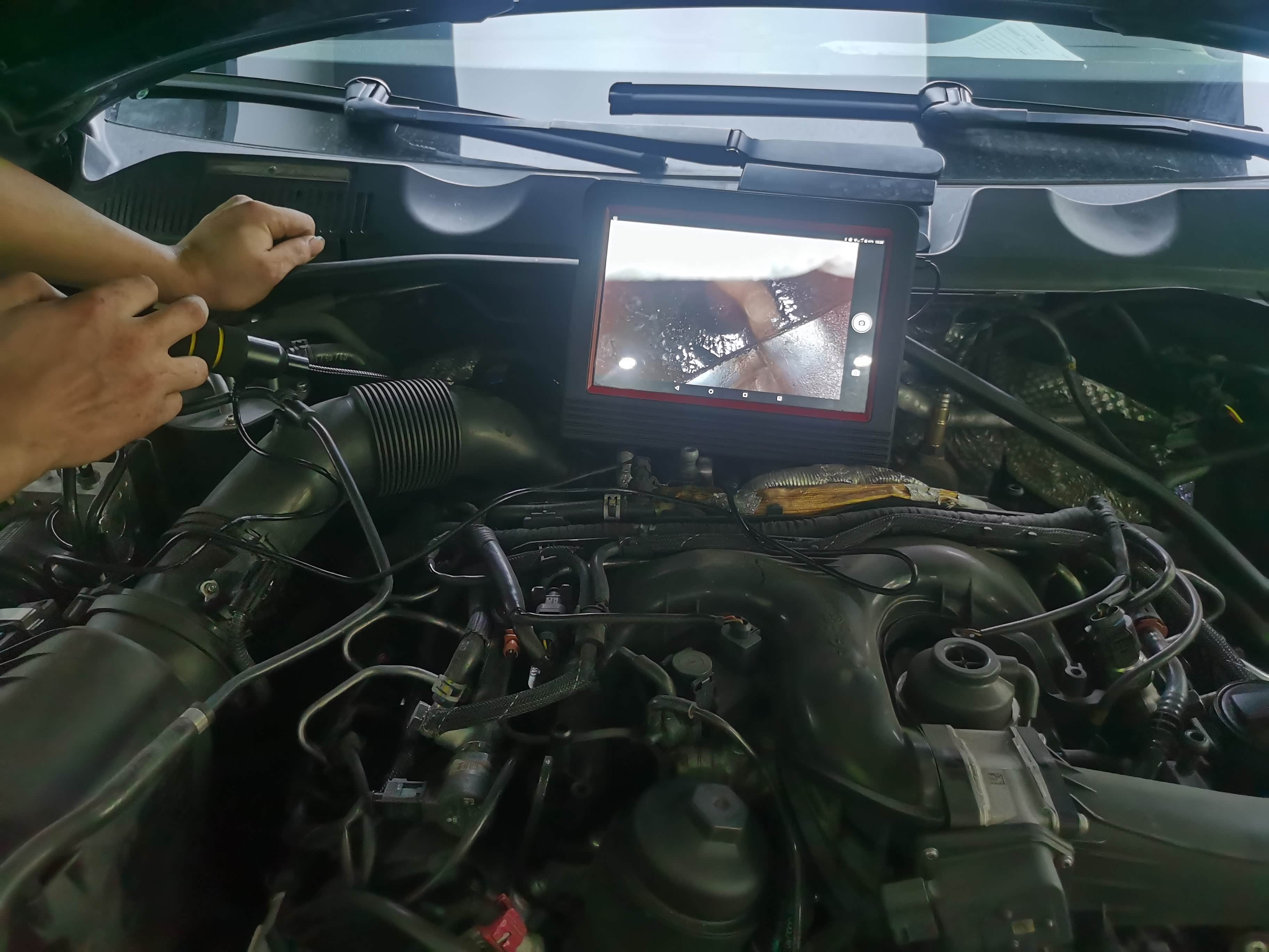

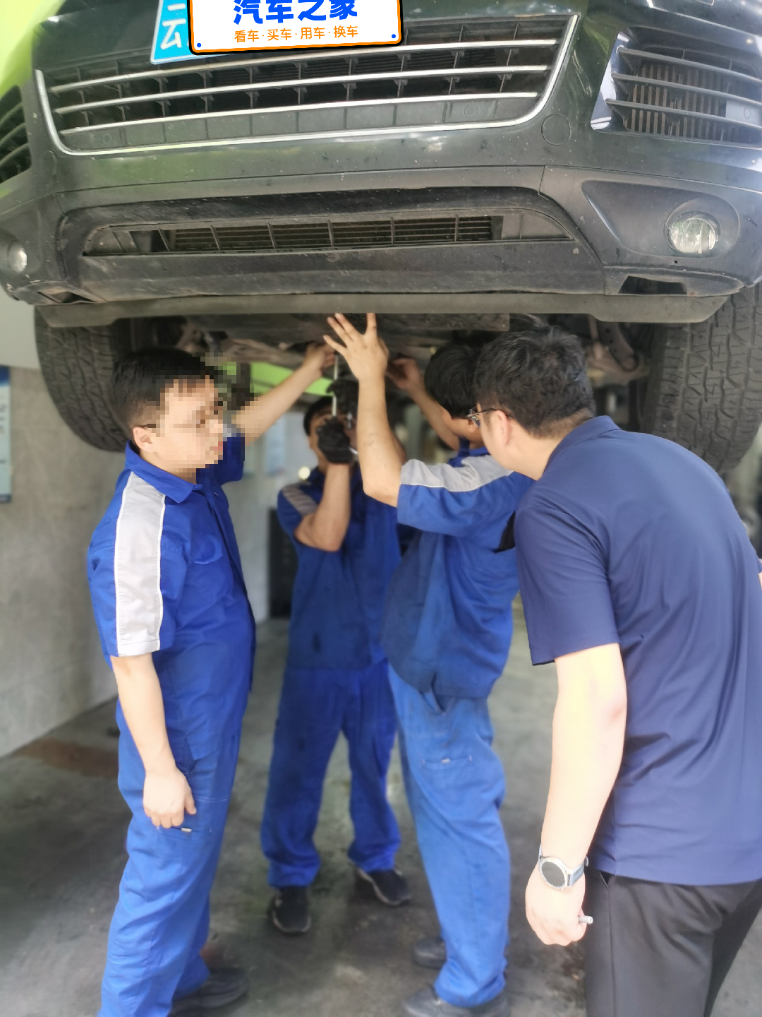

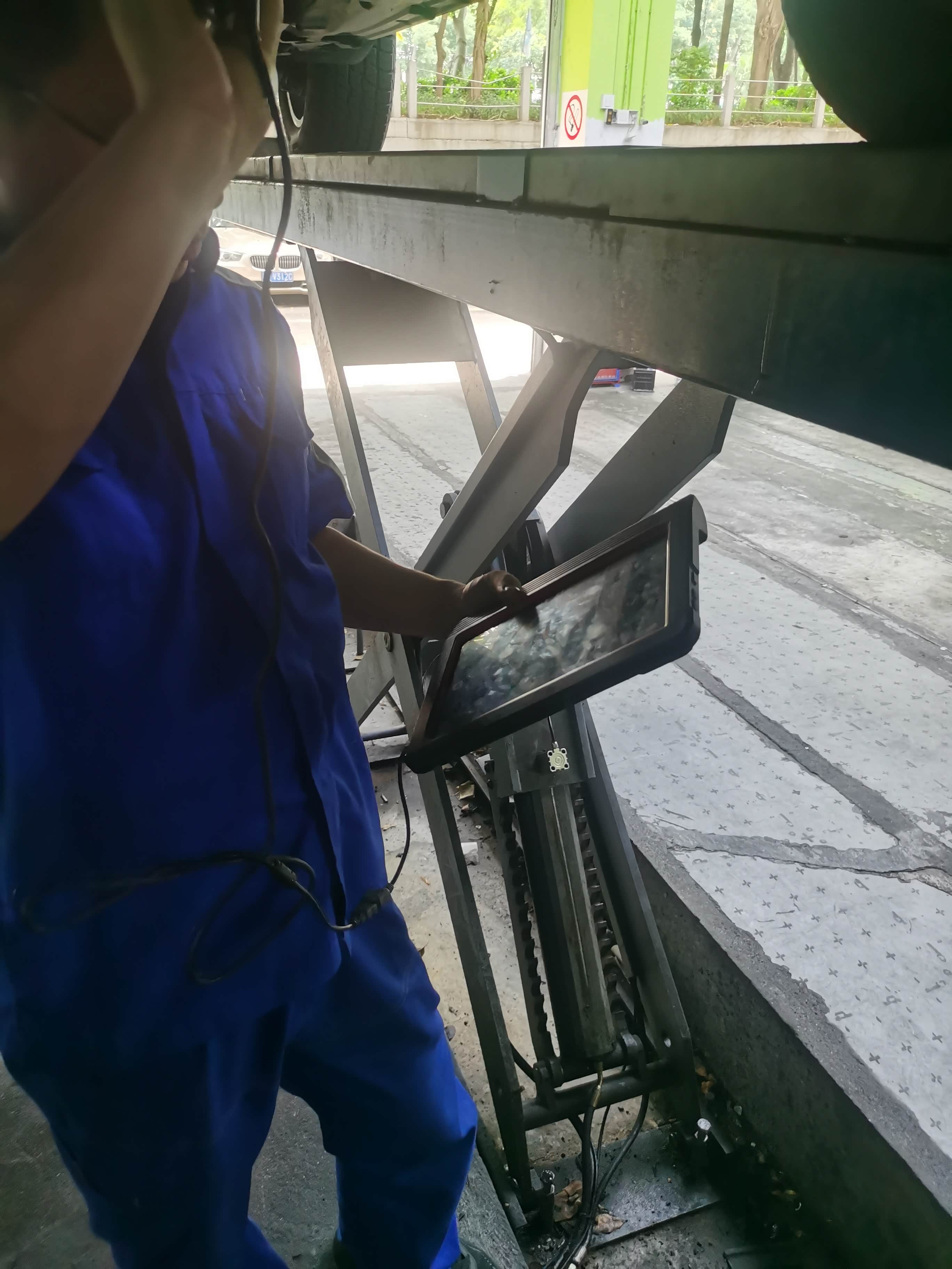

拆护板,帮我检查底盘异响的问题。

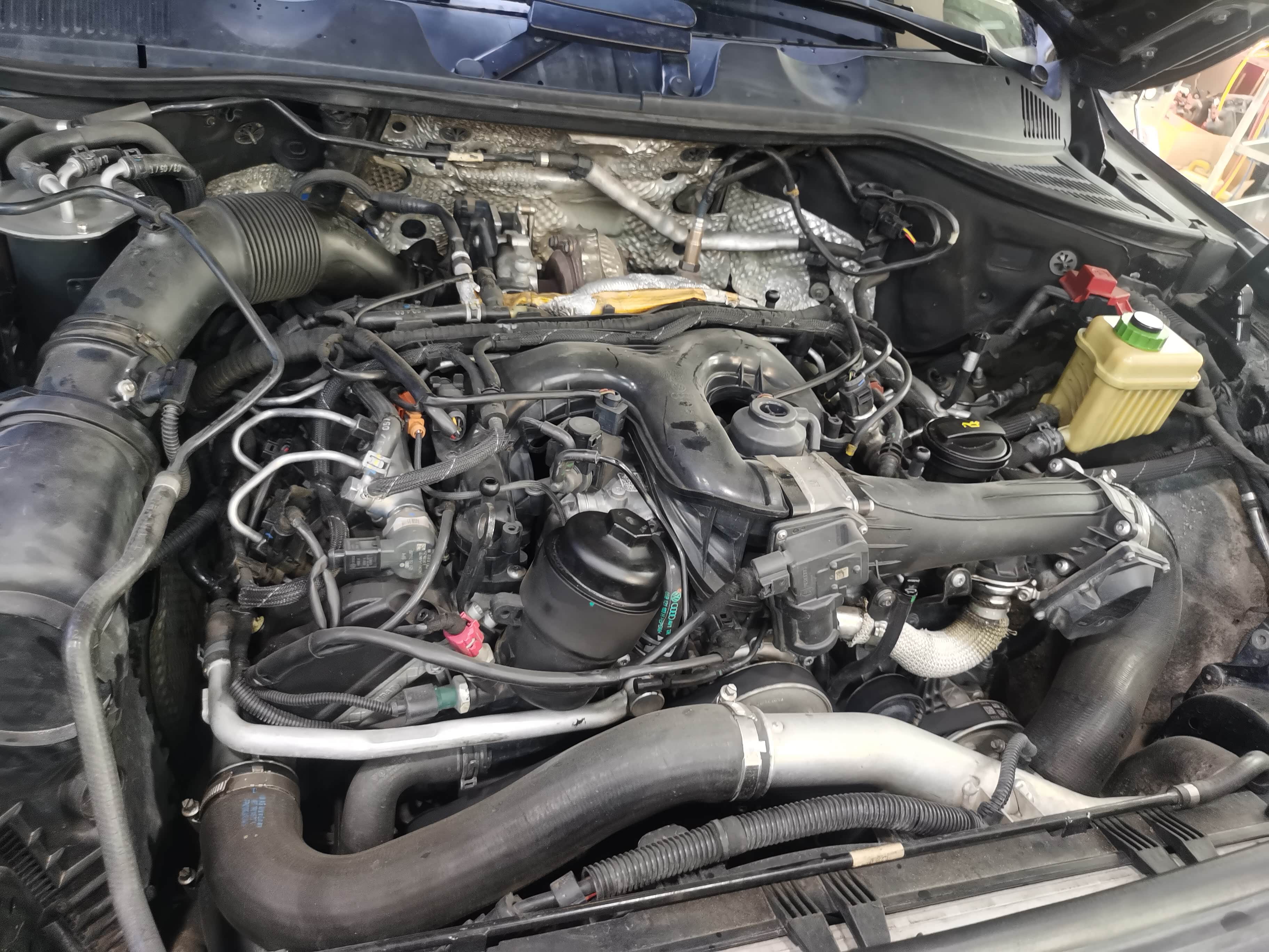

检查是否有漏油漏水的问题,检查发现发动机后端有个防冻液堵盖有渗水痕迹,这次一般更换。
全方位无死角检查。检查发现超过2000转异响是因为发动机舱胶条松了,导致盖板发出异响,重新紧固就好。

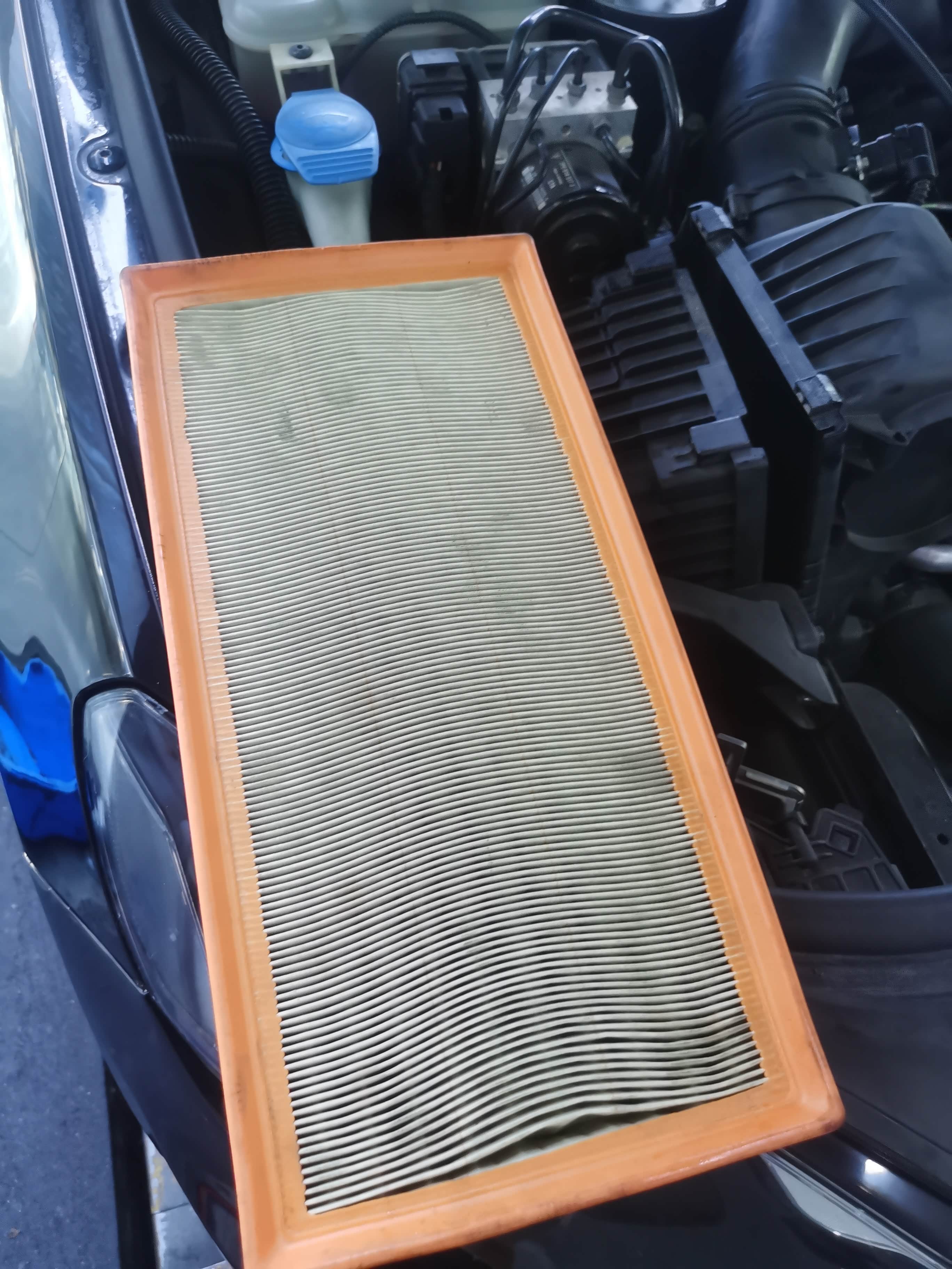

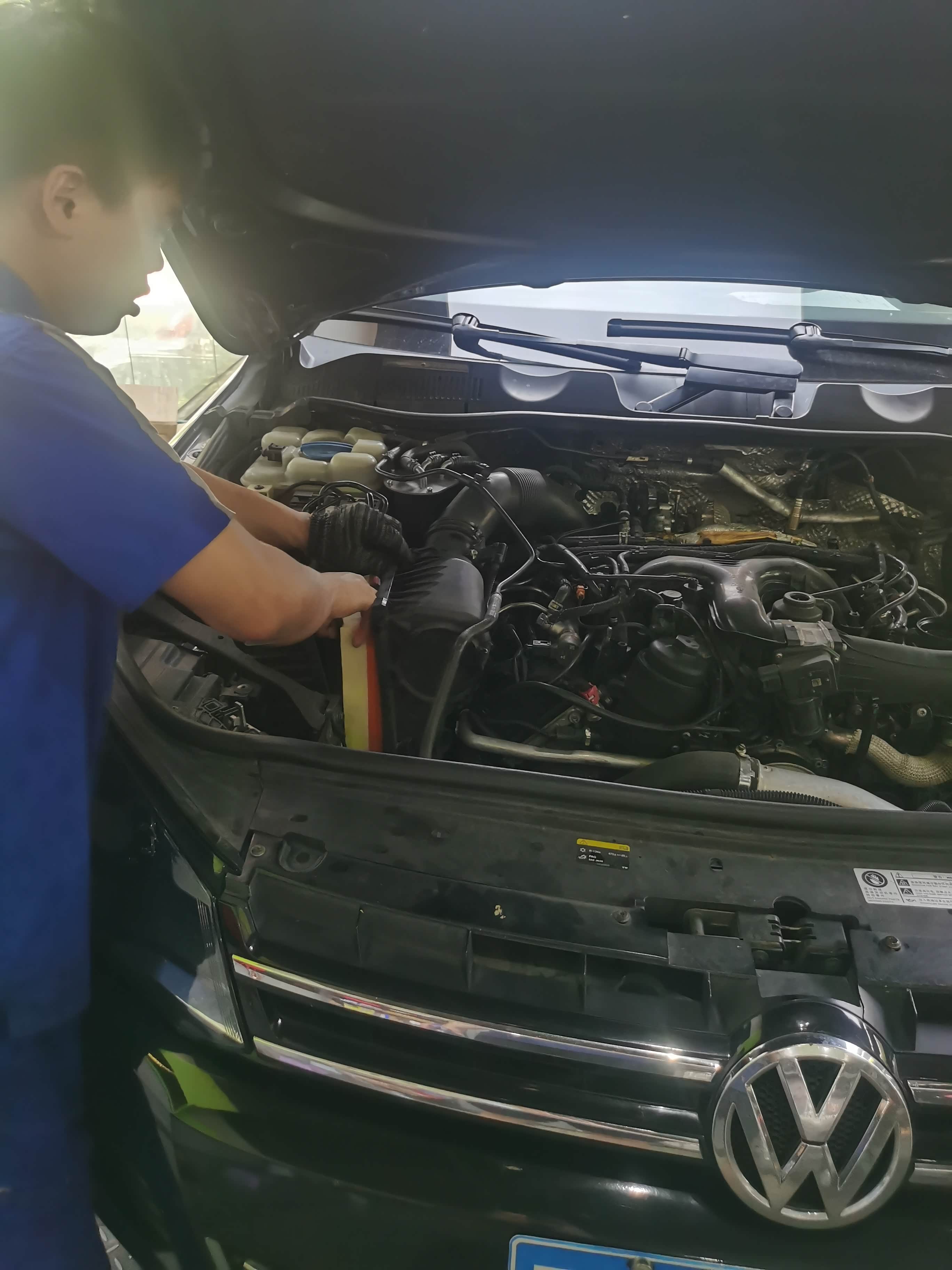

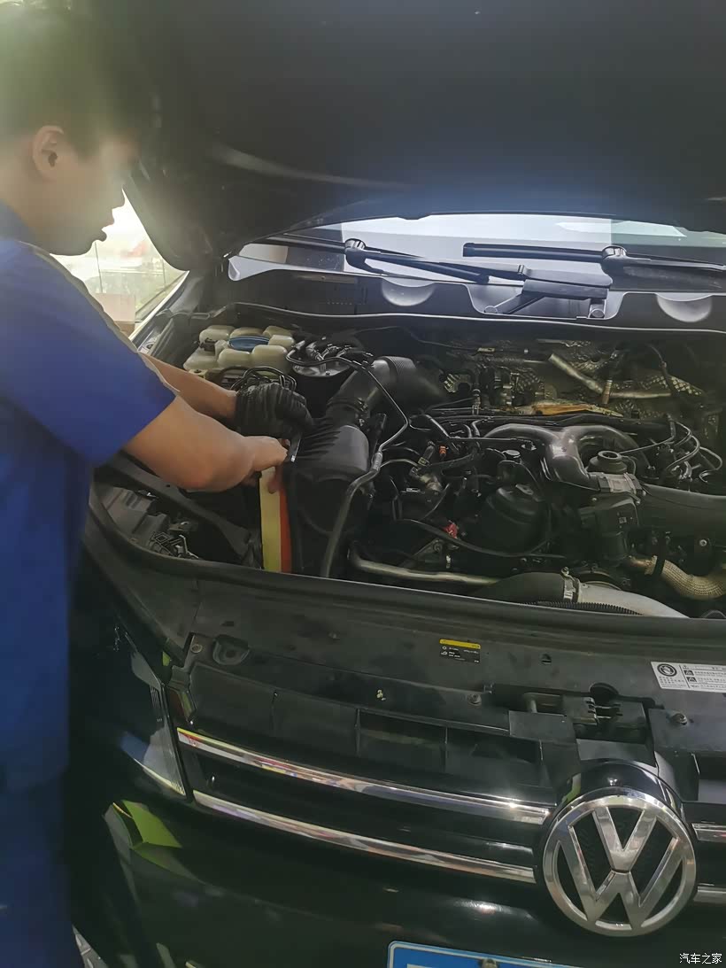

没有其他问题就开始施工。先把空气滤芯拆出来。

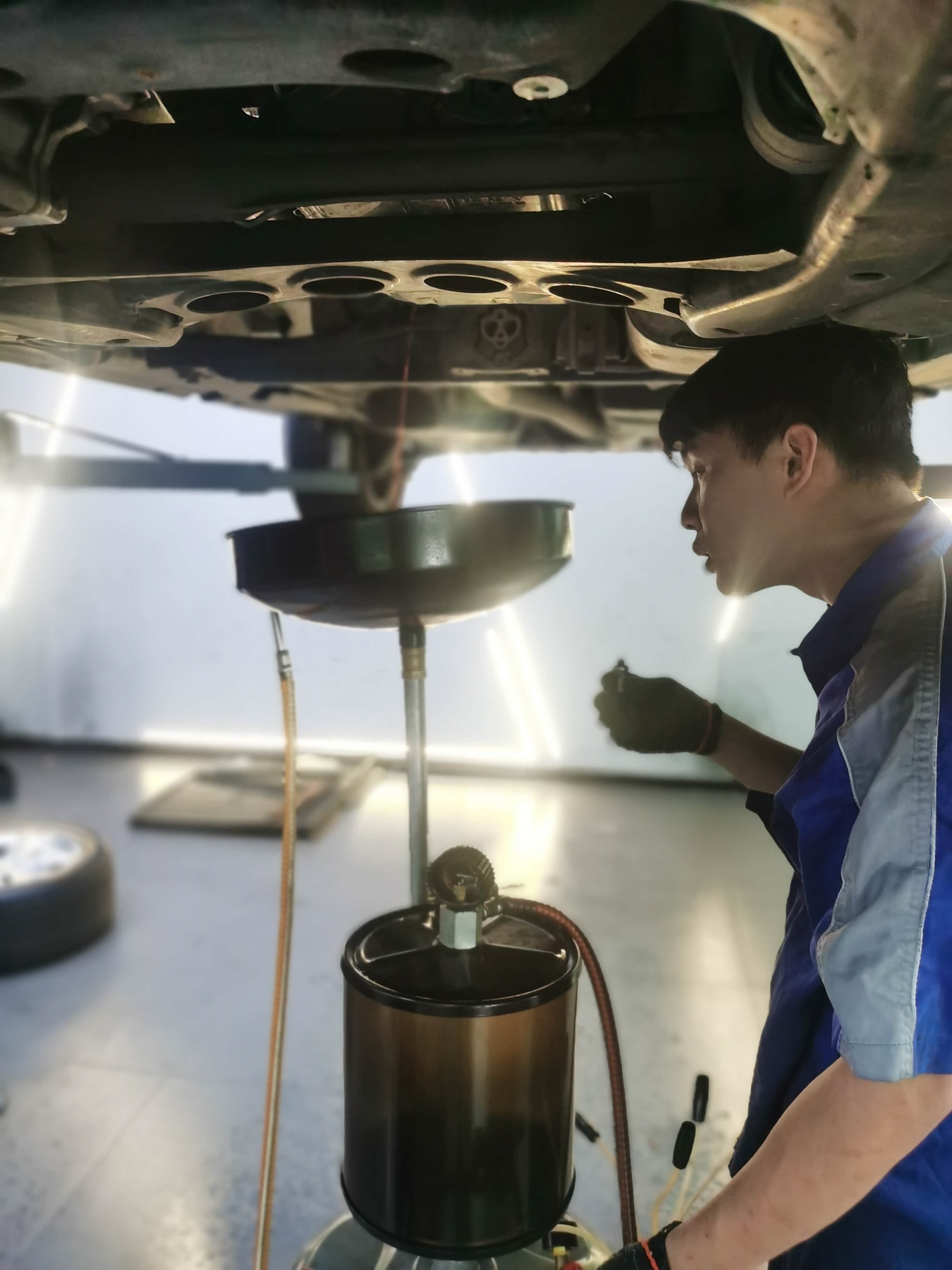

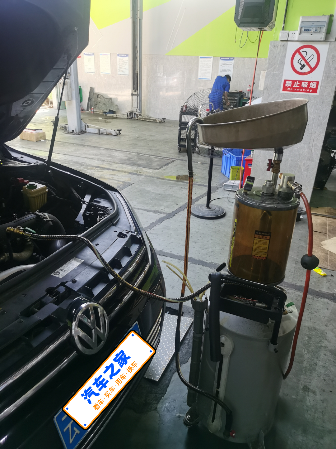

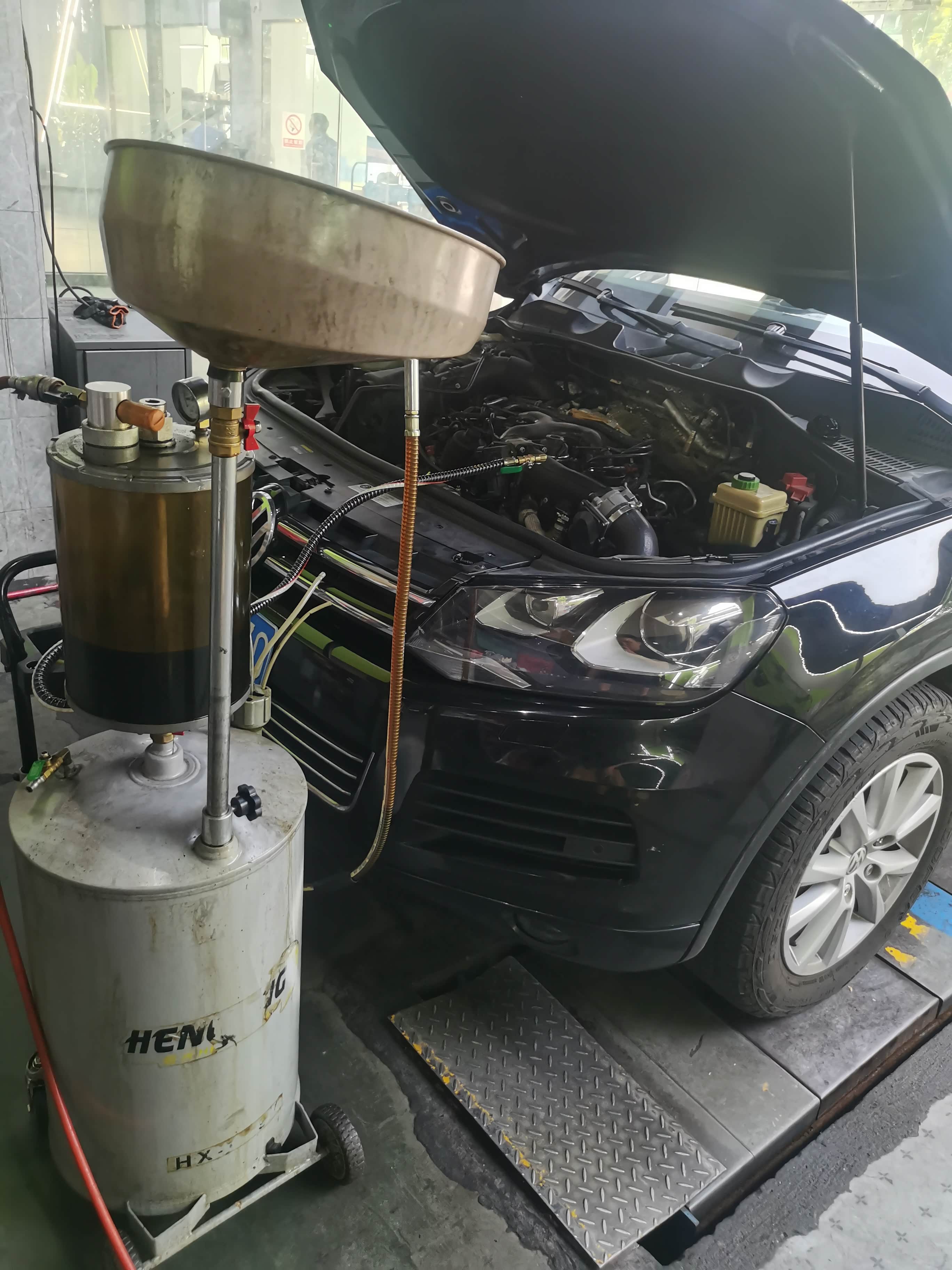

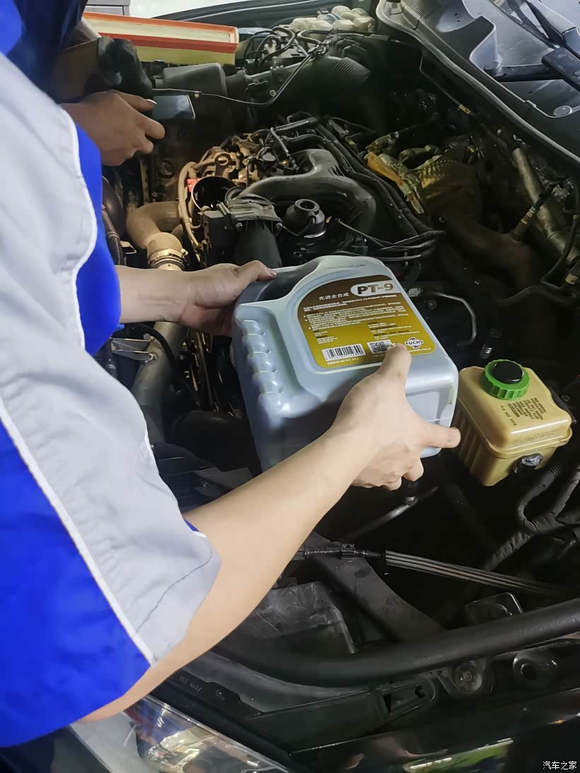

开始抽油,目前车子有点轻微烧机油,7000多公里机油快到红线了,这次换新机油试试。

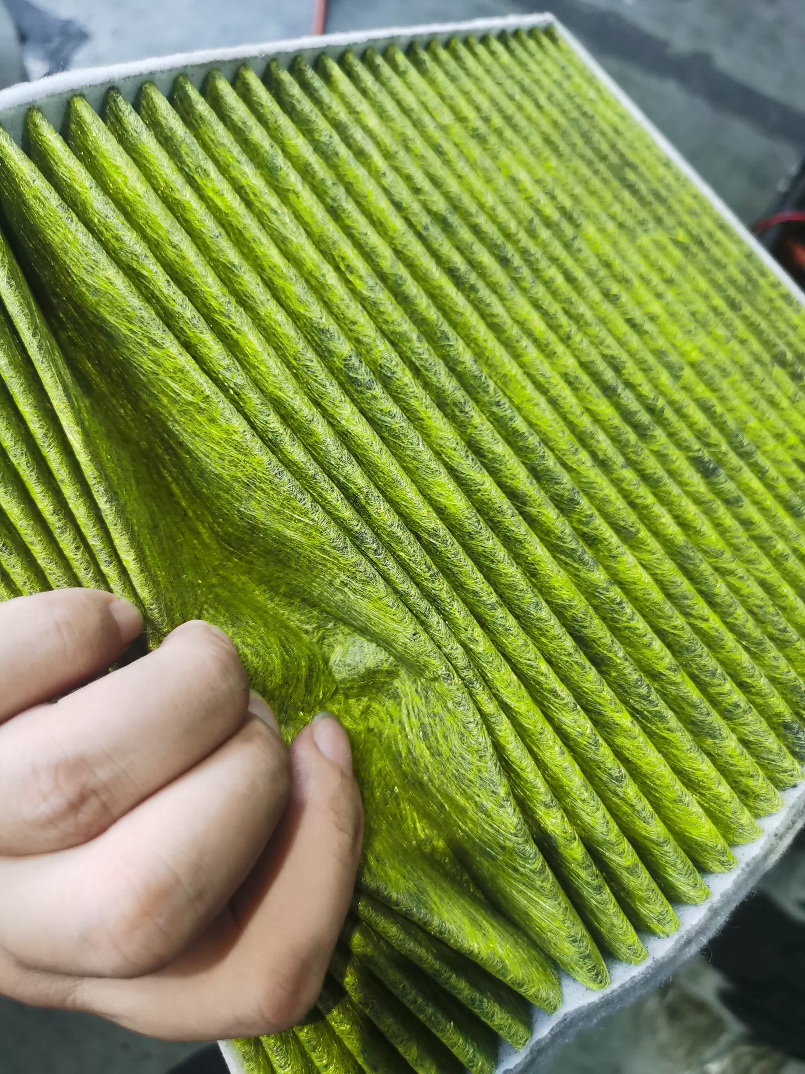

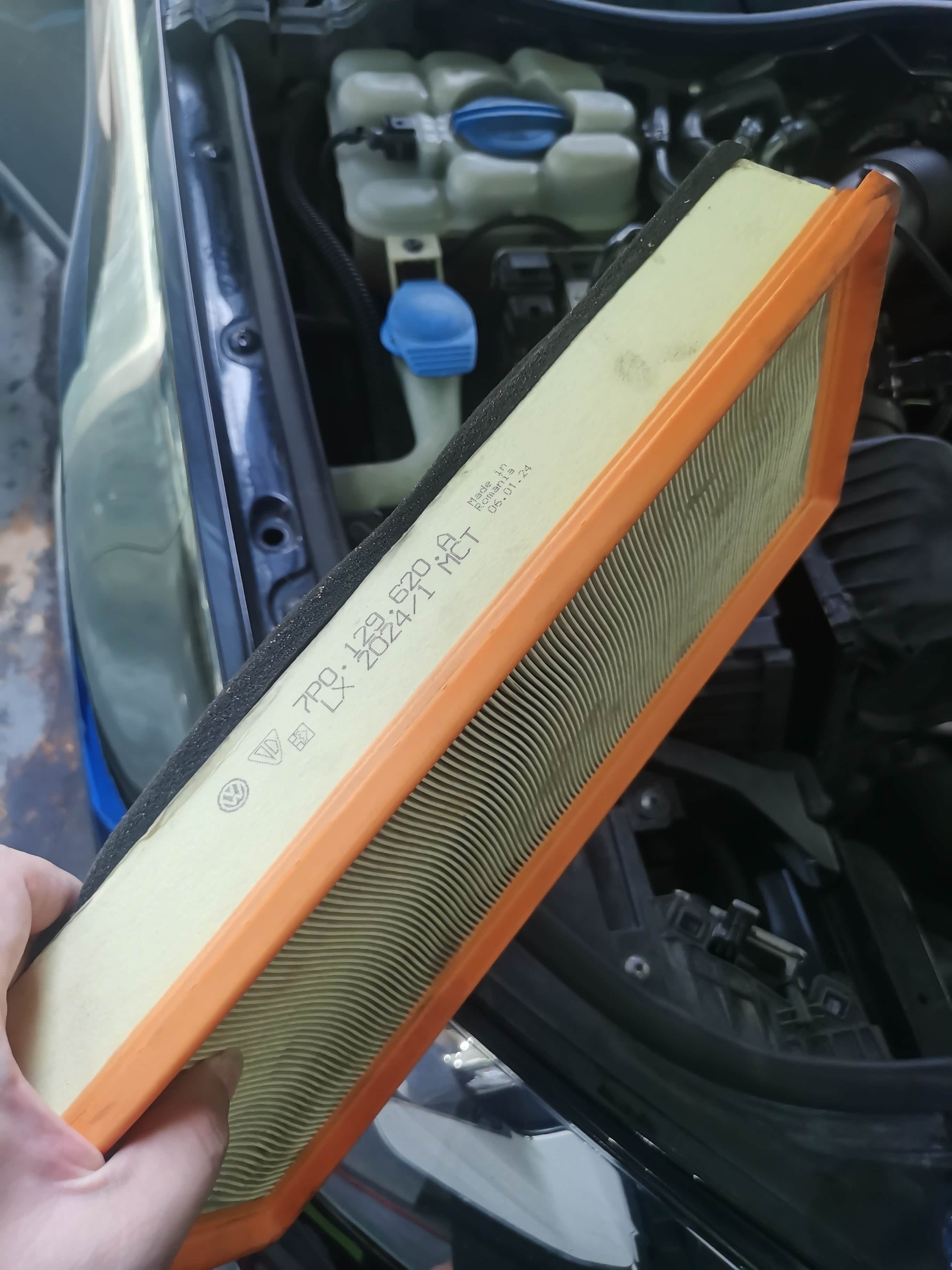

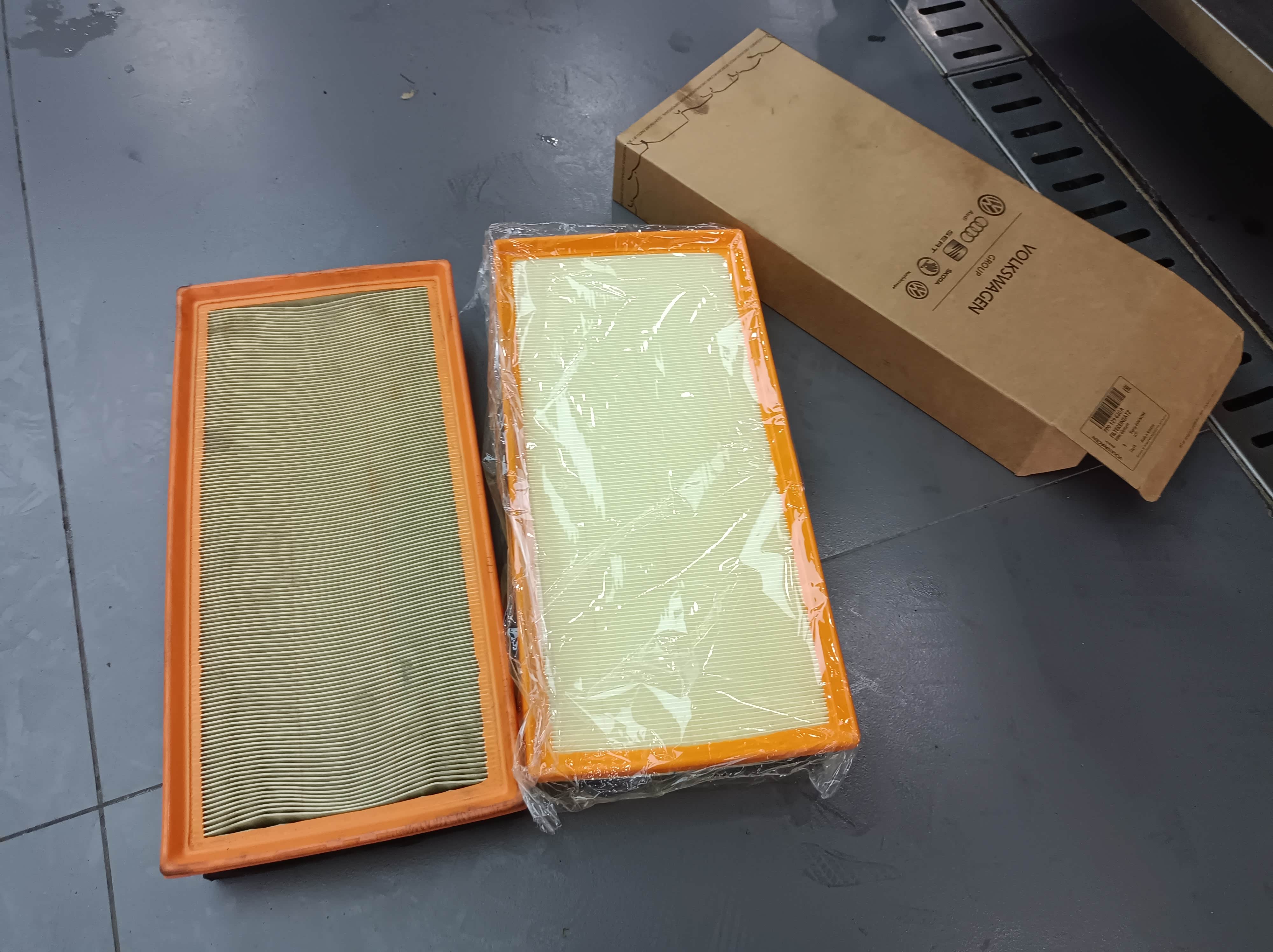

空气滤芯也已到达换的条件了。
我都是从原厂件。

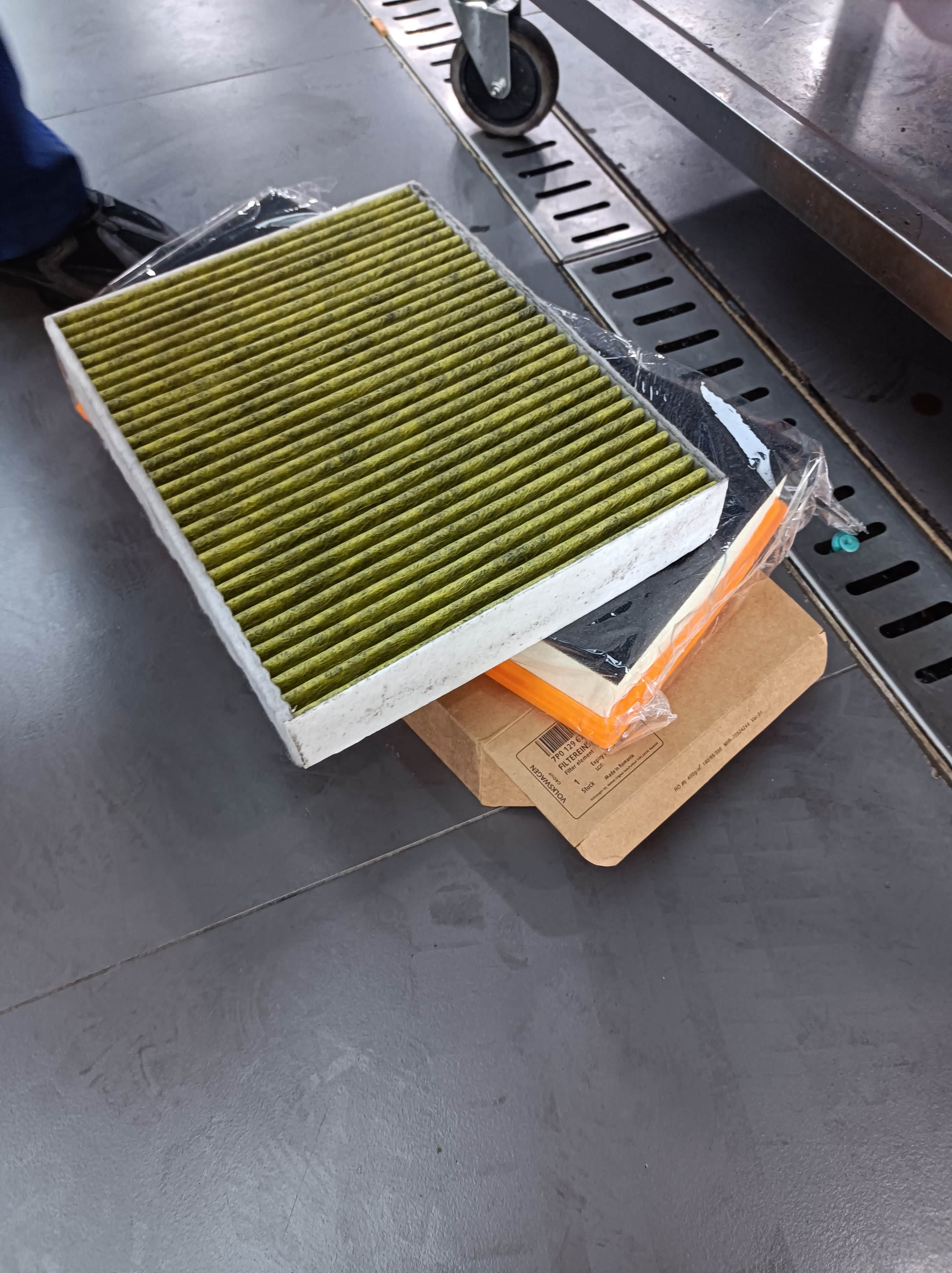

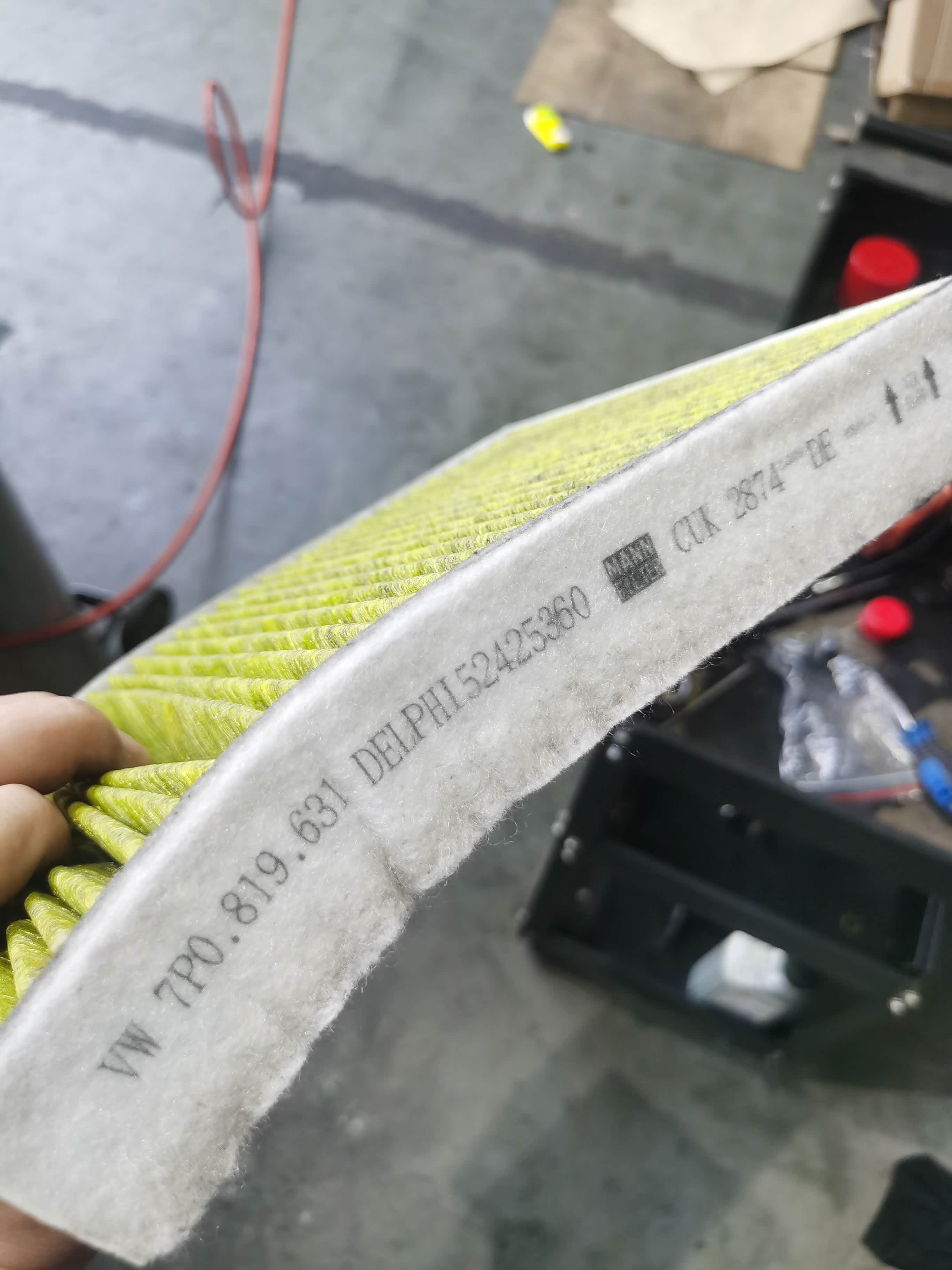

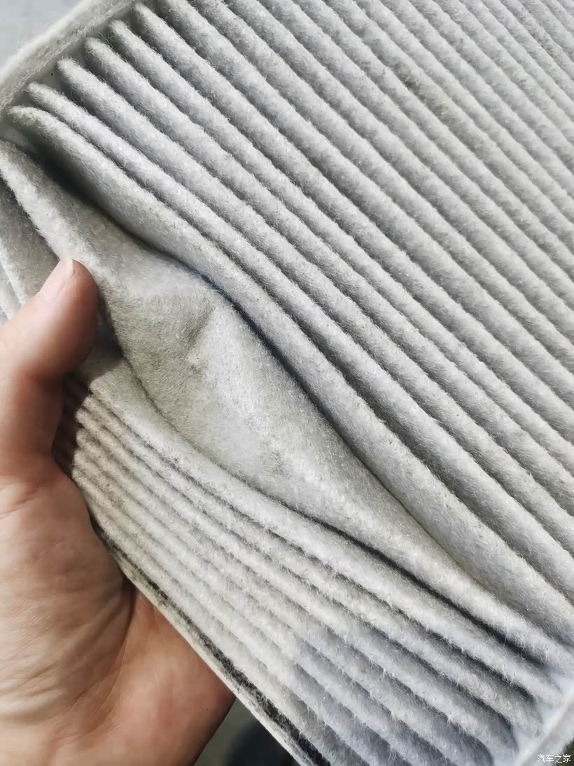

空调滤芯也是用原厂件。

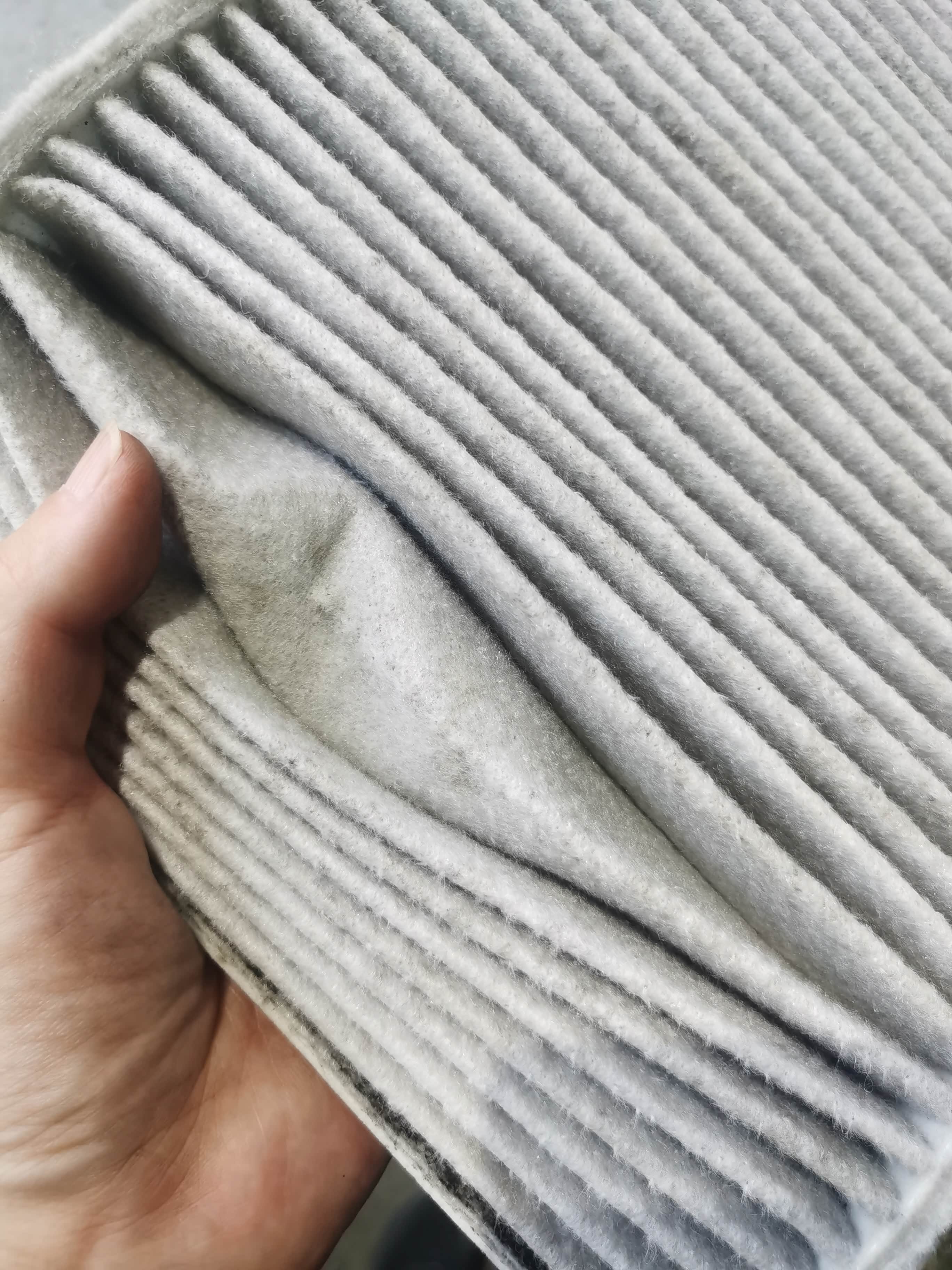

空气滤芯的另外一面。今年车子在广东用,广东天气高温湿度大,进入夏季后空调用的勤,滤芯还得勤换。
发动机里的旧机油大概还剩7.2L。

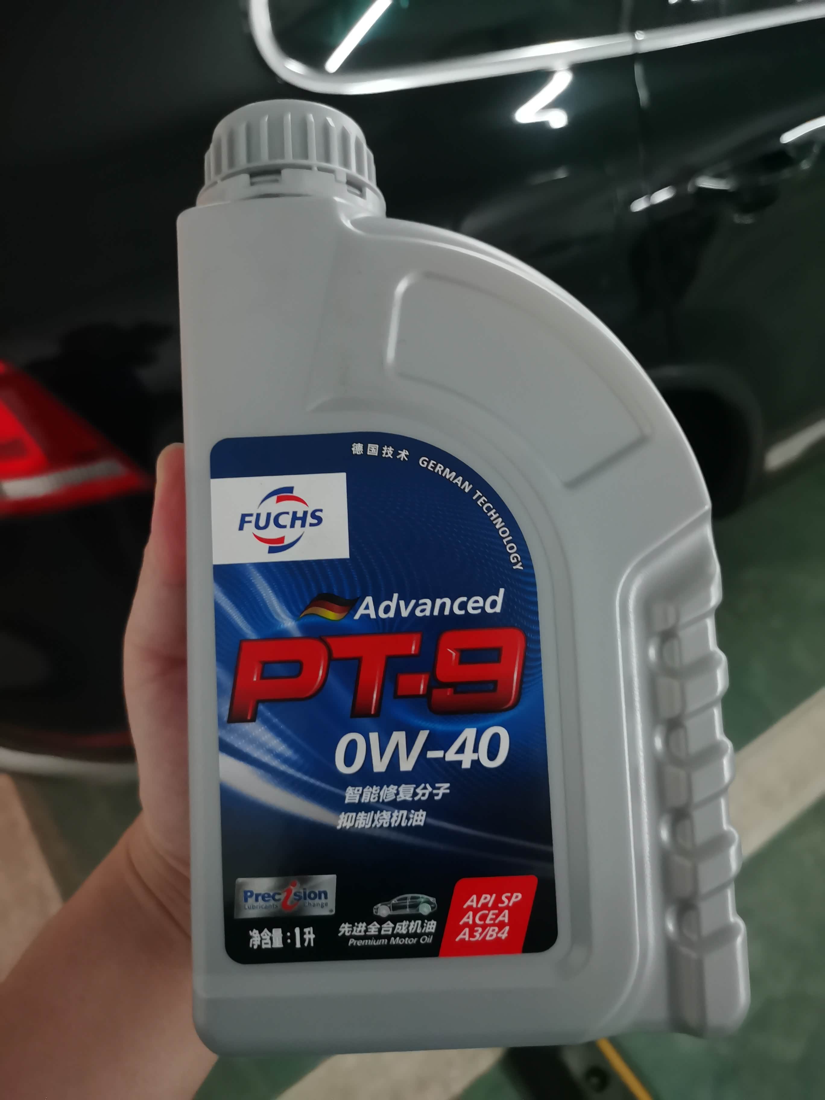

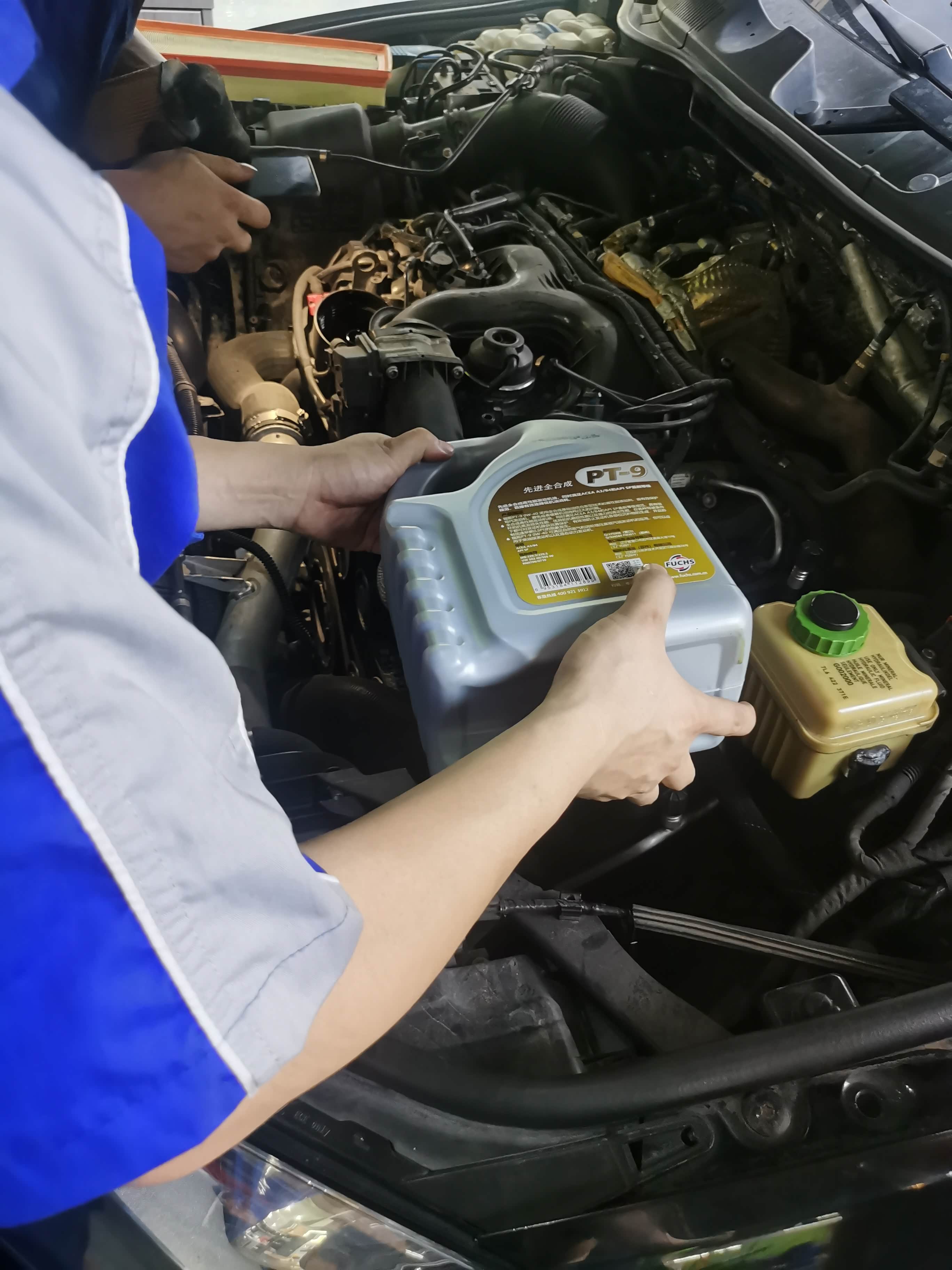

加机油。这次的机油用的是德国福斯的大众奥迪原厂初装油,加注量8L。
这个是1L装的,临走的时候送了一瓶做备用。

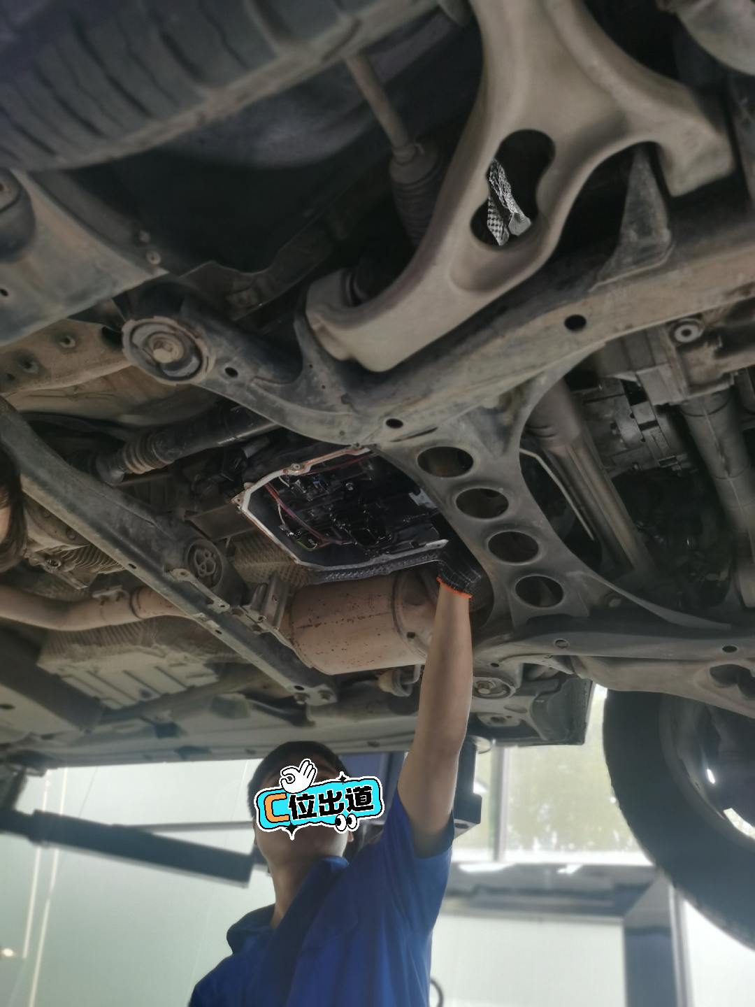

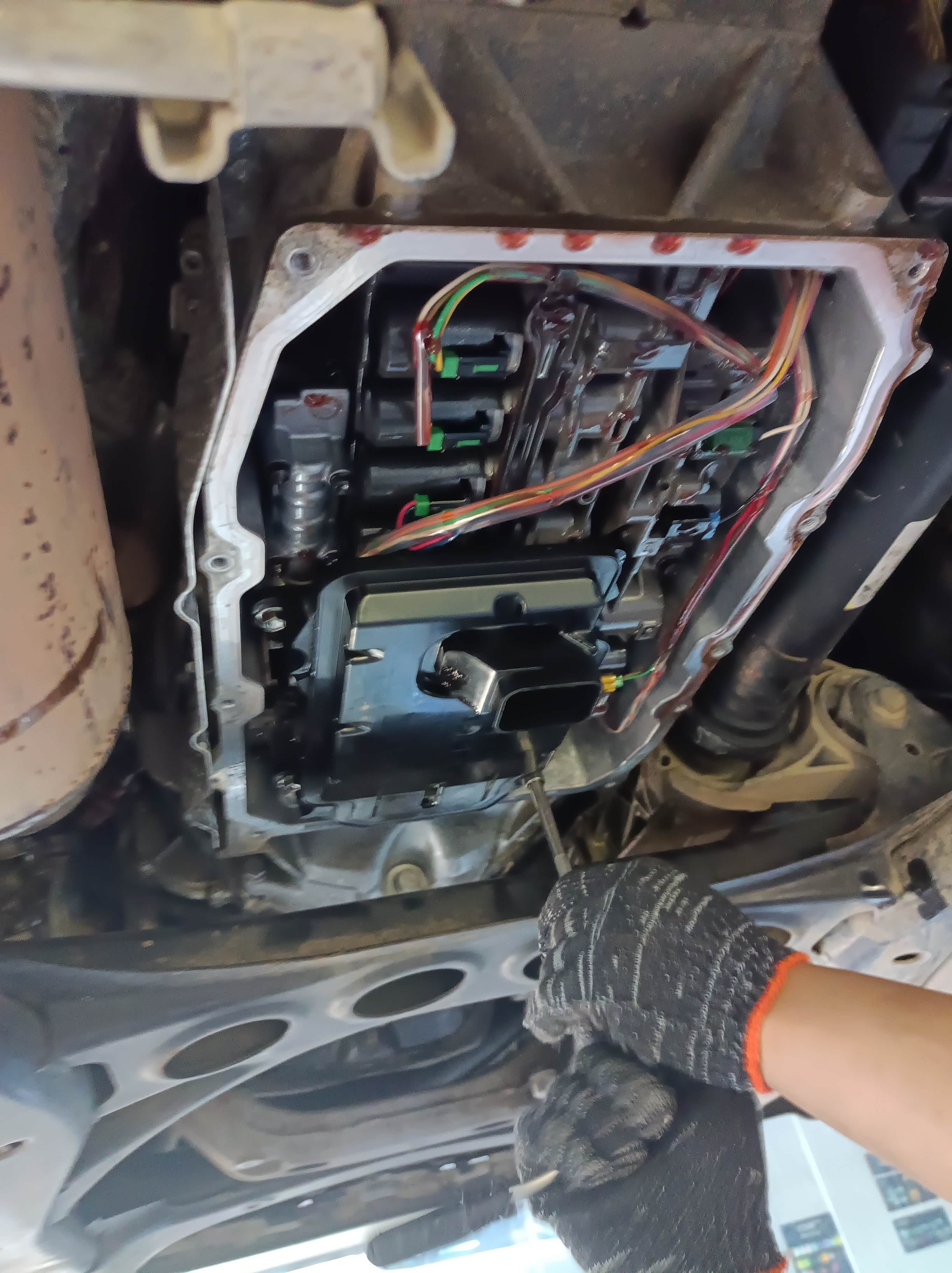

准备换变速箱油,先执行放油程序。

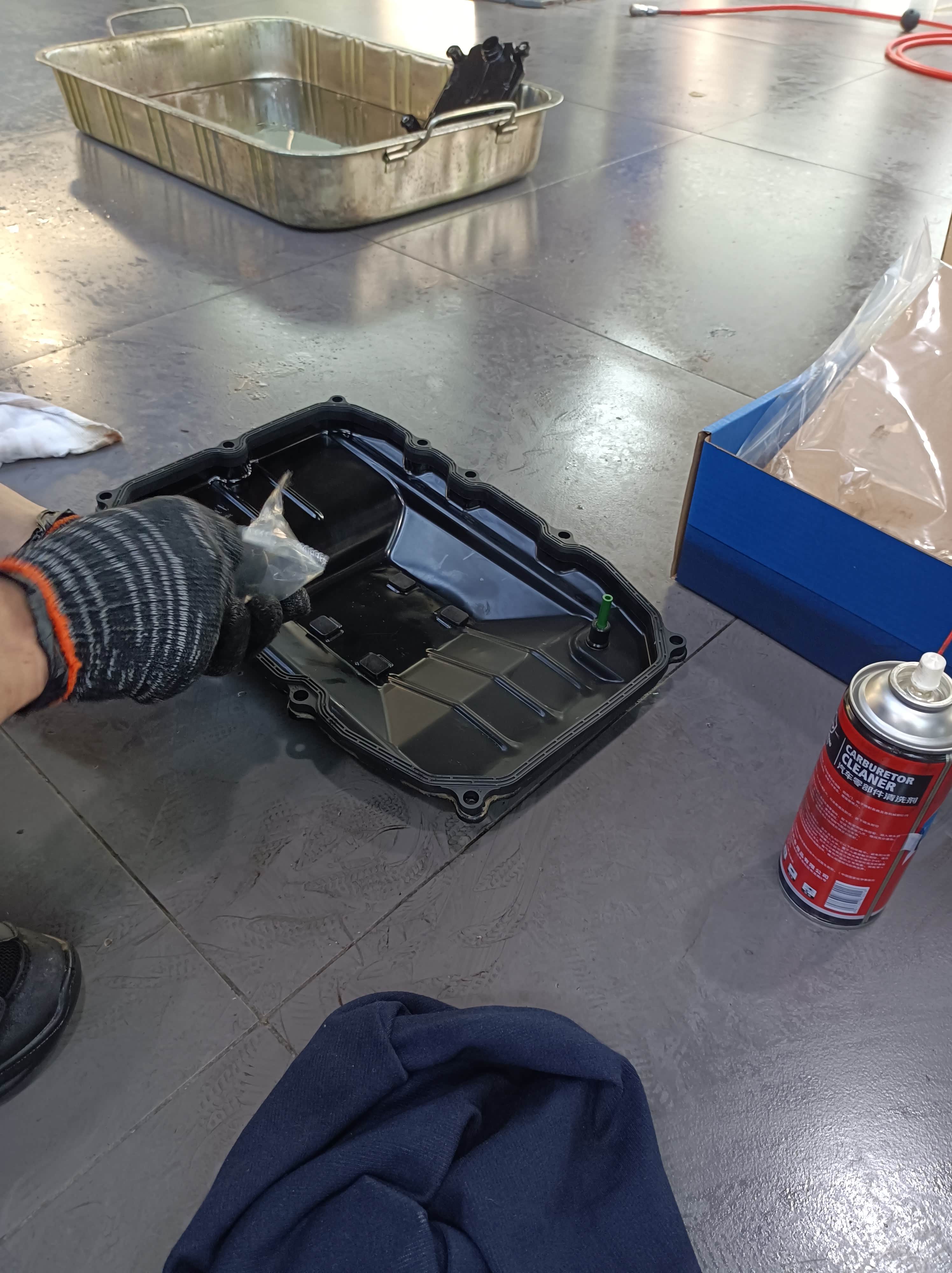

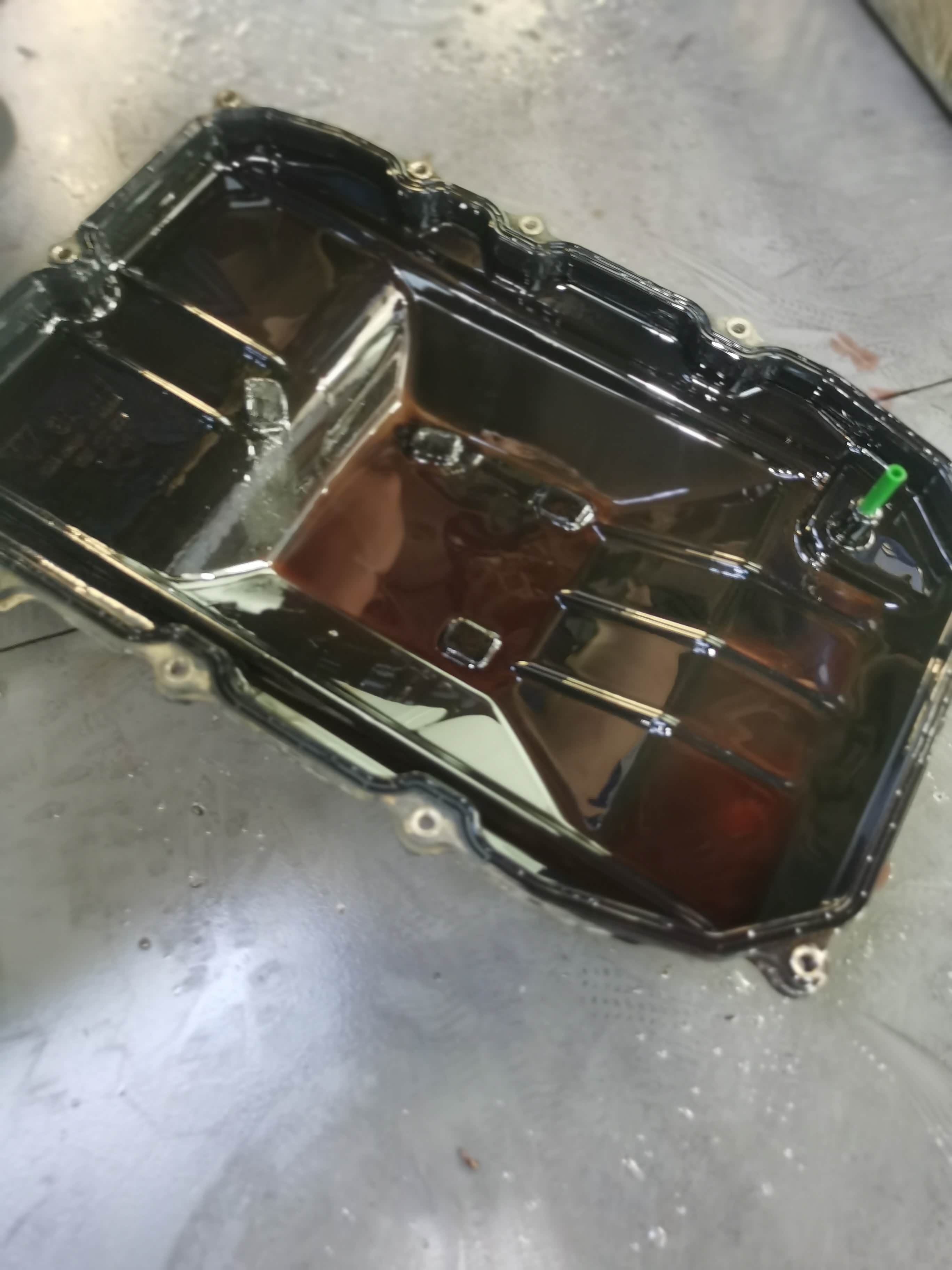

对油底壳进行清洗。

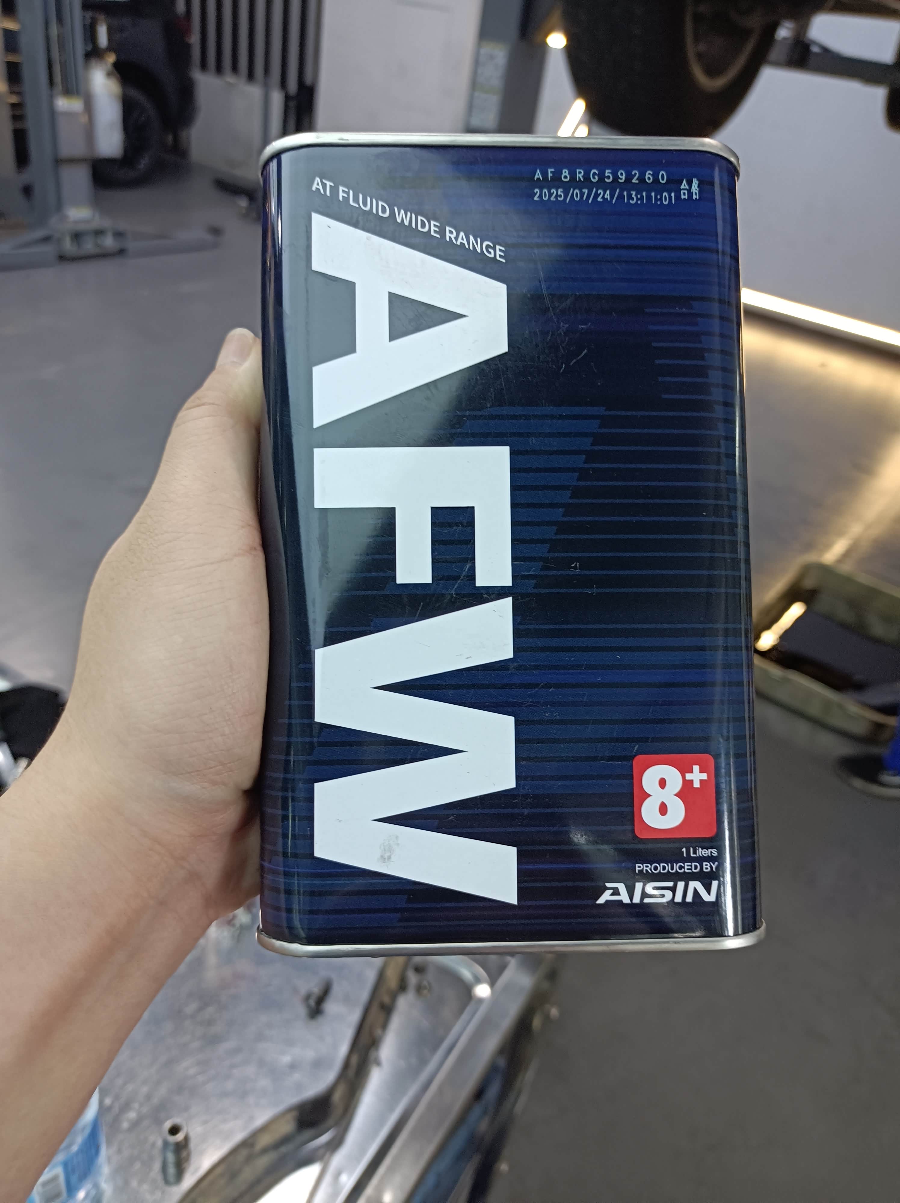

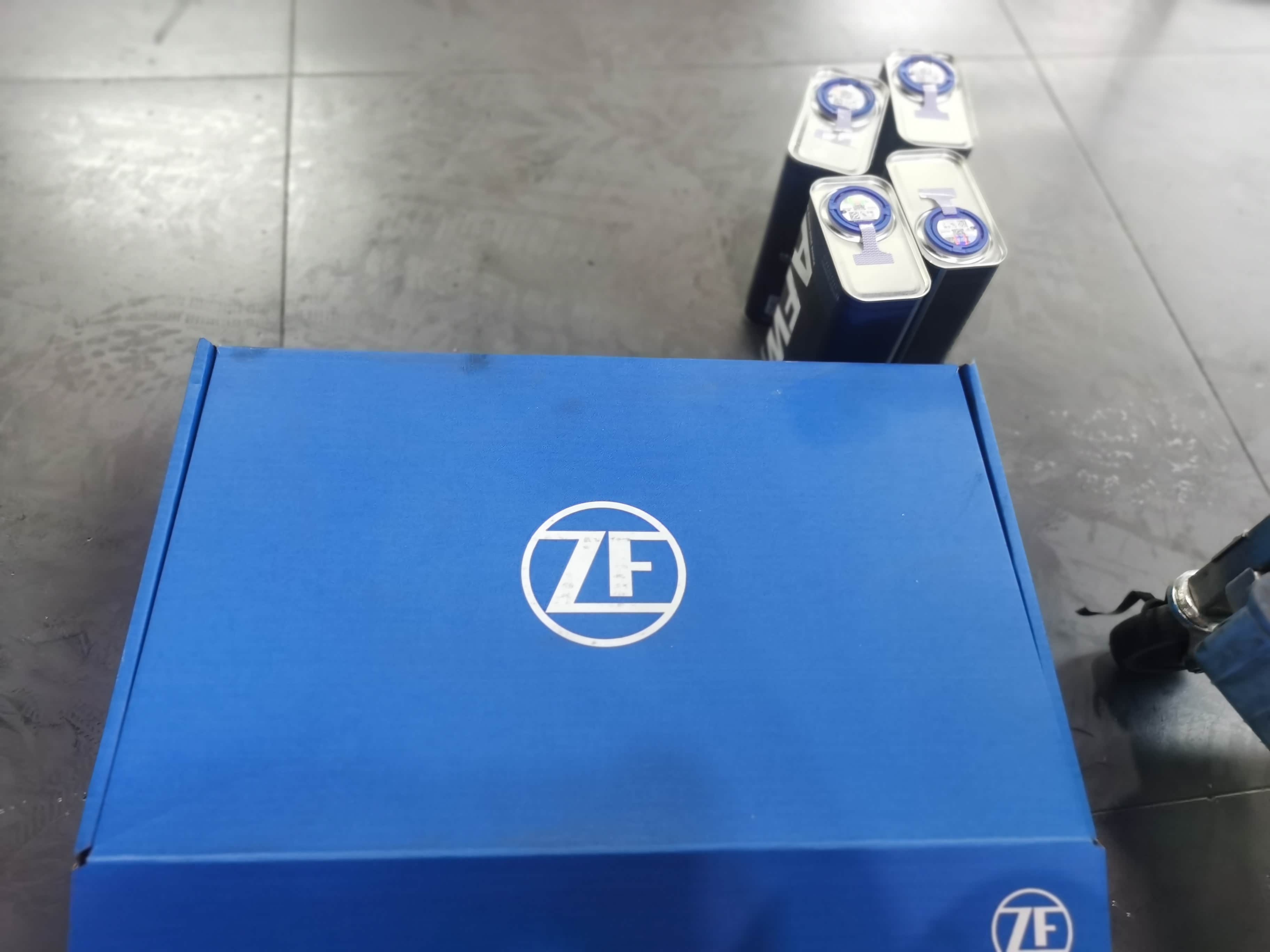

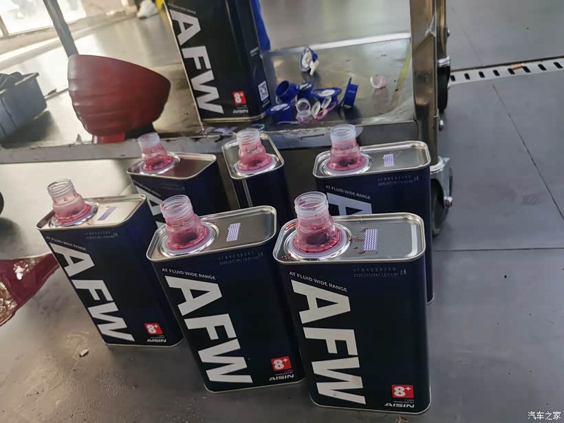

新油。用的是爱信的波箱油。

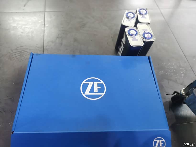

波箱配件盒

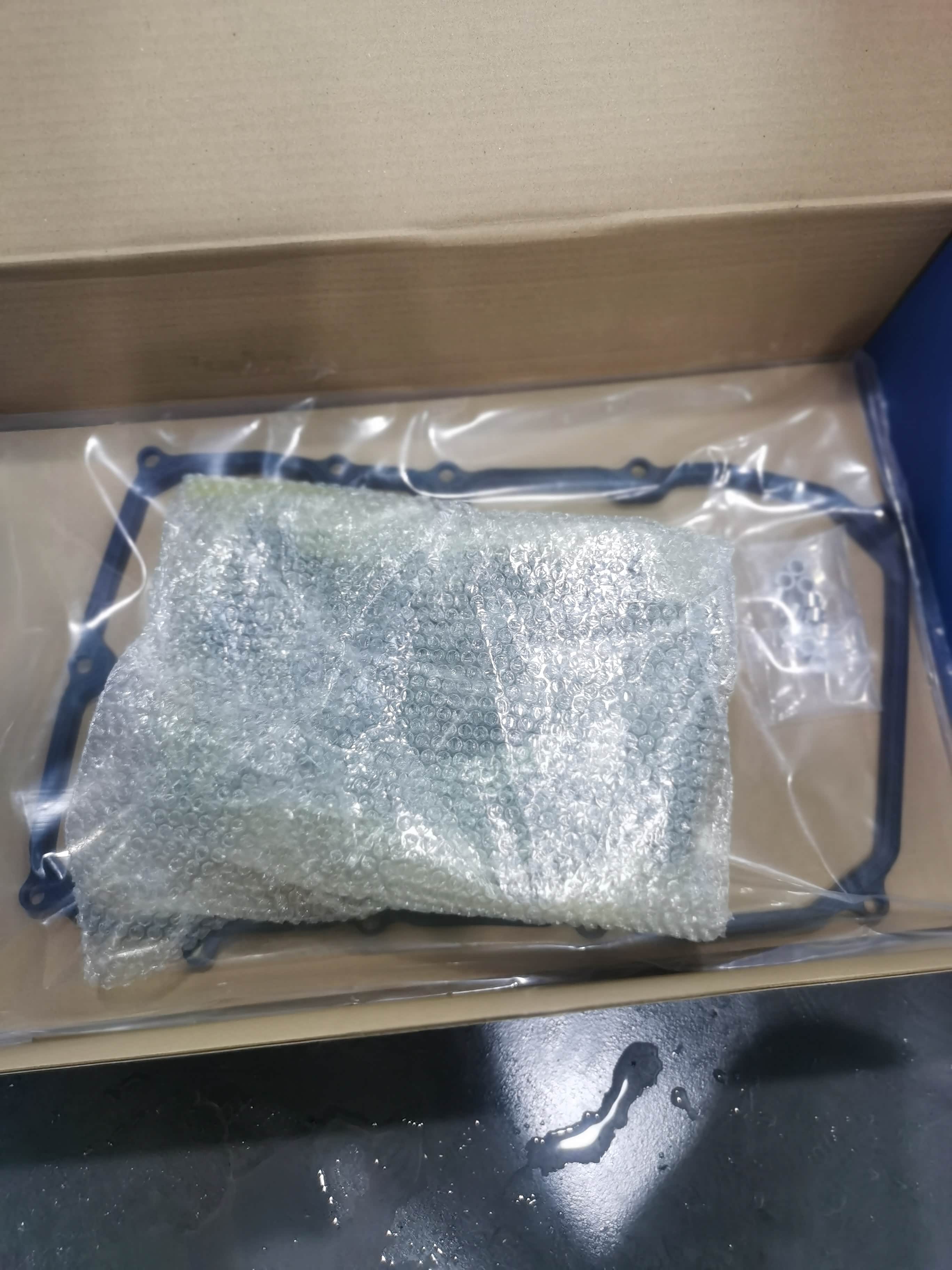

新的波箱密封圈,和滤芯。
洗干净的油底壳,把磁条装回原位。

新的滤芯也到了。他们家生意太好,十多个工位全满,配件都是一批一批的送,等配件花了不少时间。
新旧滤芯做个对比。
换油前必须把底部洗干净。
换掉原来的滤芯。这里注意一下,有些小修理店不知道换波箱油的时候需要更换滤芯和密封圈,这样后续有可能会出问题。

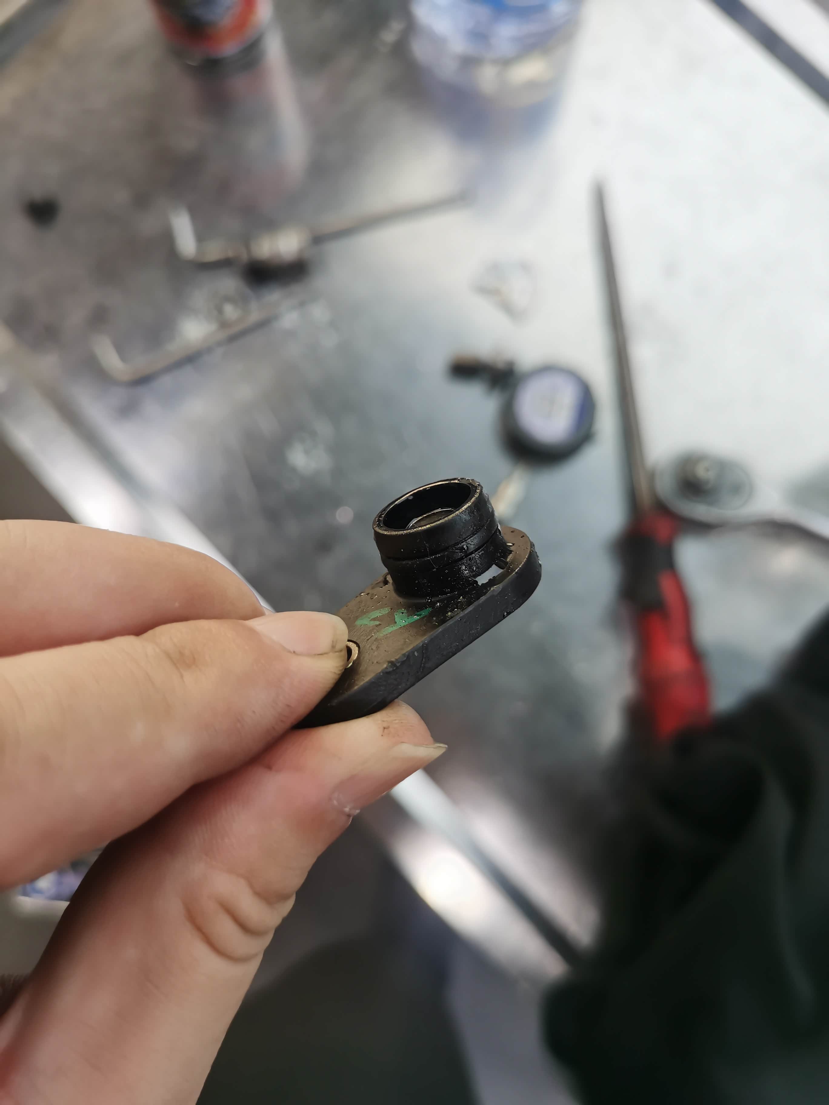

更换有渗水痕迹的堵盖。
原来的更换过,密封圈老化了。
师傅帮我把左后轮的传感器也换了。原本打算把前面两个也换了,师傅不建议,说出问题再换,自己买好配件,换的时候找个一字螺丝刀自己都能换。

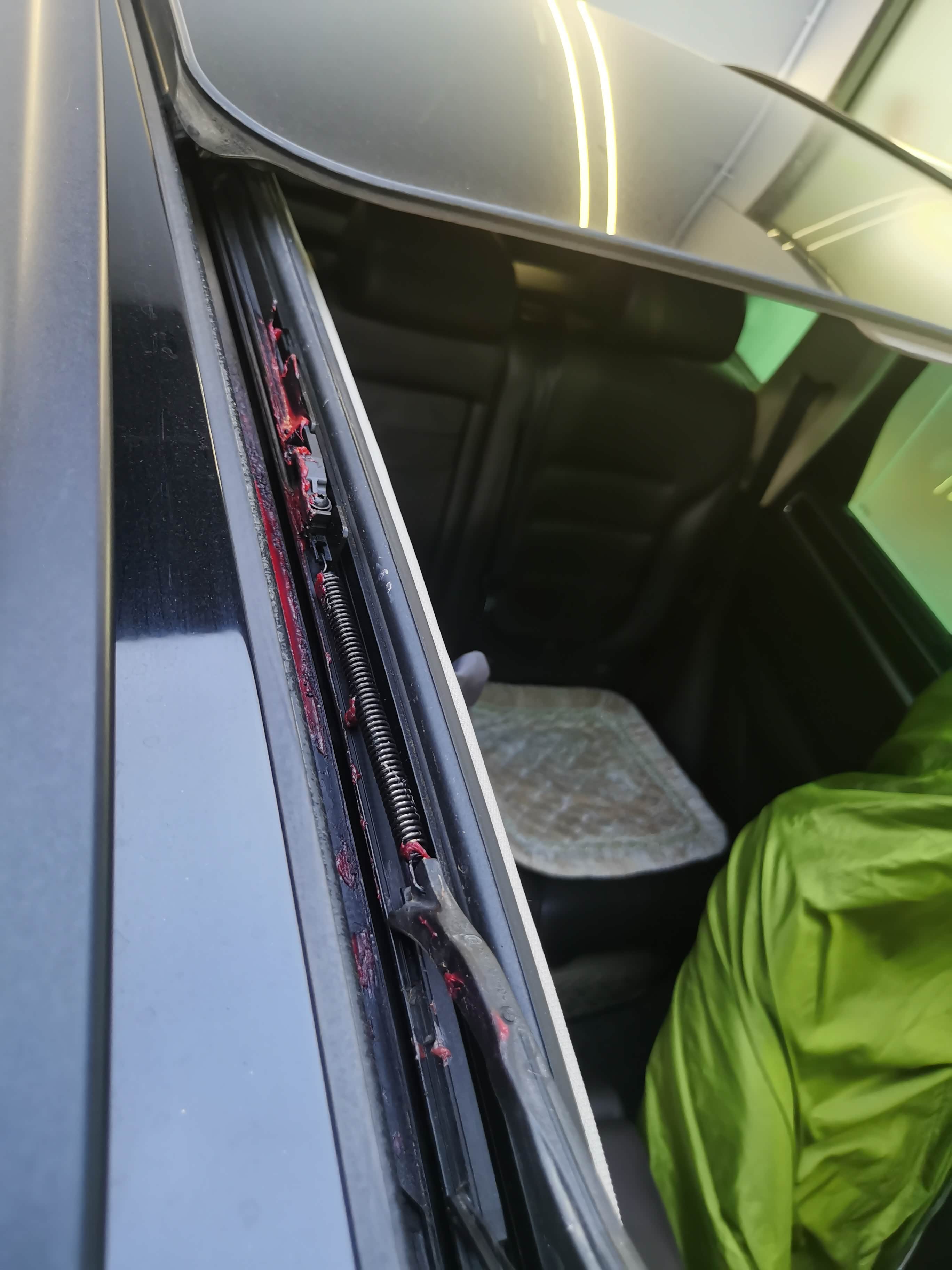

给天窗轨道进行润滑。

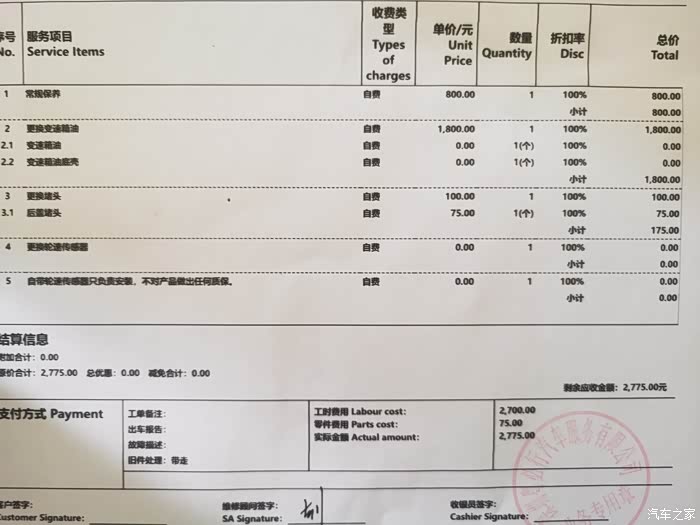

大家觉得这样一次保养做下来收多少钱合适,评论区聊一聊,最后我会晒出本次保养清单和费用。
