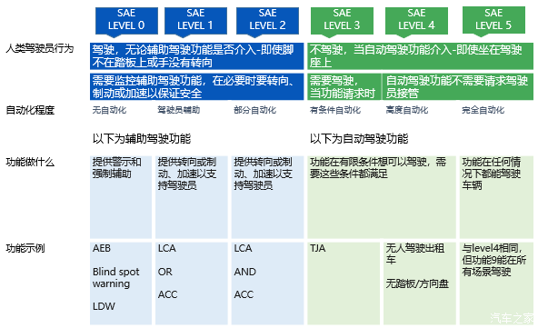

1 自动驾驶级别定义

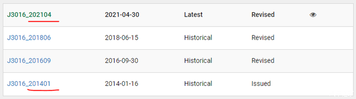

SAE将自动驾驶分为六个级别,分别为L0到L5。J3016 Taxonomy and Definitions for Terms Related to Driving Automation Systems for On-Road Motor Vehicles SAE自动驾驶分级标准是国际汽车工程师协会制定的一套自动驾驶分级标准。最新版本202104。
SAE将自动驾驶分为六个级别,分别为L0到L5。标准值越高,自动驾驶的质量指数越高。其中定义自动驾驶的各个级别如下,
SAE LEVEL 0级: 无驾驶自动化
SAE LEVEL 1级: 驾驶辅助
SAE LEVEL 2级: 部分驾驶自动化
SAE LEVEL 3级: 有条件驾驶自动化SAE LEVEL 4级: 高度自动化驾驶SAE LEVEL 5级: 全自动驾驶
SAE LEVEL 0由人类驾驶者全权驾驶汽车,在行驶过程中可以看到必要的警示。
SAE LEVEL 1通过驾驶环境对方向盘和加速减速中的一项操作提供支持,其余由人类驾驶者操作。
SAE LEVEL 2通过驾驶环境对方向盘和加速减速中的多项操作提供支持,其余由人类驾驶者操作。
SAE LEVEL 3由无人驾驶系统完成所有的驾驶操作,根据系统要求,人类提供适当的应答,车内仍需配备安全驾驶员。
SAE LEVEL 4限定道路和环境条件下,由无人驾驶系统完成所有驾驶操作,人类不一定提供所有应答。车内可无需配备安全驾驶员。
SAE LEVEL 5有无人驾驶系统完成所有的驾驶操作,可能的情况下,人类接管。车内无需配备安全驾驶员。不限定道路和环境条件。辅助驾驶/自动驾驶功能与燃油或电动无关,功能的实现依赖与传感和执行。也就是说只要有相应的传感器(如各个位置的雷达),再加上软件分析和执行器执行就能实现。

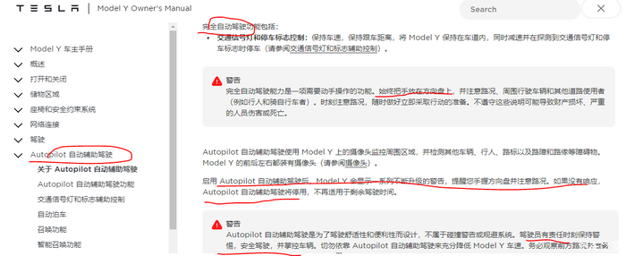

对于当前的技术,从A点自动驾驶到B点是完全没有问题的。但是,即使数据中心通过了中国相关部门的审核,特斯拉倚靠的纯视觉自动驾驶方案,对于数据处理和学习能力的要求非常高,这期间需要特斯拉采集大量中国道路的数据,在分析成型后,来保障自动驾驶安全性。这个过程也是比较漫长的,也就是说,中国用户还需给特斯拉时间,令FSD达到最适合中国道路的效果。特斯拉中国官网的车主手册里,增加了完全自动驾驶能力的功能介绍。 在Autopilot自动辅助驾驶栏目下,新增了完全自动驾驶能力。
根据特斯拉方面介绍,启用完全自动驾驶能力(又称为在城市街道自助辅助转向)后,Model Y可实现沿着道路上的弯道行驶、在交叉路口先停车再通行、进行左右转弯、导航经过环岛路口、驶入/驶出高速公路等功能。
同时,通过FSD,特斯拉车型不仅可在车道线清晰的多车道道路上拥有自动驾驶能力,还可以在任何类型的道路上使用完全自动驾驶能力,包括住宅区街道和城市街道。 换言之,特斯拉FSD已经全面支持高速NOA(导航辅助驾驶)和城市NOA。特斯拉也在官方手册中,反复强调驾驶员仍是车辆的第一负责人,指出完全自动驾驶能力并不等同于实现自动驾驶,驾驶员仍需要在驾车过程中保持专注,并随时准备接管。
https://www.tesla.cn/ownersmanual/modely/zh_cn/GUID-101D1BF5-52D2-469A-A57D-E7230BBEE94B.html

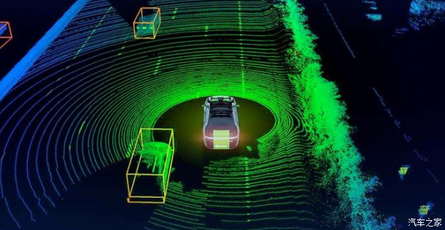

华为的自动驾驶方案现在有两家获批测试股,分别是在北京测试的极狐和在重庆测试的阿维塔,这套系统在目前测试梯队中的占比很高。而这两套感知设别中都包括了激光雷达,其中测试中的智己也一样用的是激光雷达感知方案。至少目前看来,激光雷达在已经展开测试的L3级别智能驾驶方案中,占比很大。如果特斯拉FSD开始L3测试的话,可能是唯一一个纯视觉方案做测试的。现在双激光雷达+L2驾驶辅助功能的产品,价格在22万左右。L3对于感知的精度,是现阶段大部分感知硬件不能达到的,全面的升级是刚需,如果换装算力更好的芯片和感知能力更强的激光雷达(数量不增加),感知硬件的成本或许是翻倍增长的,如果增加激光雷达数量,拉高成本是必然的。
