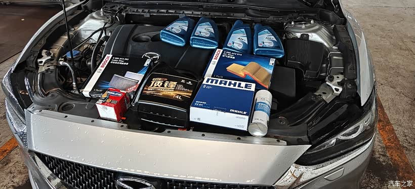

今天配件大合照一张

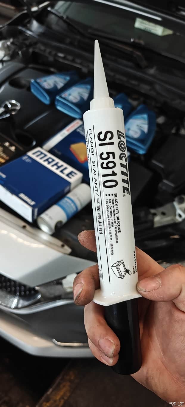

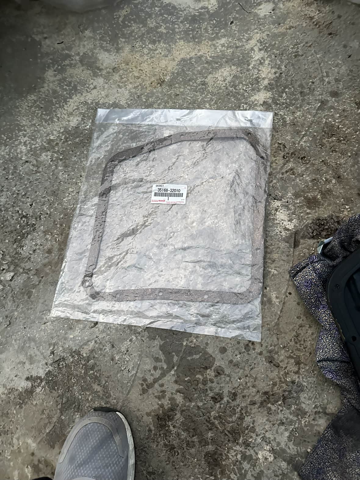

最后还是选了旗舰店买了乐泰5910,50ml要59元,今天用了半只

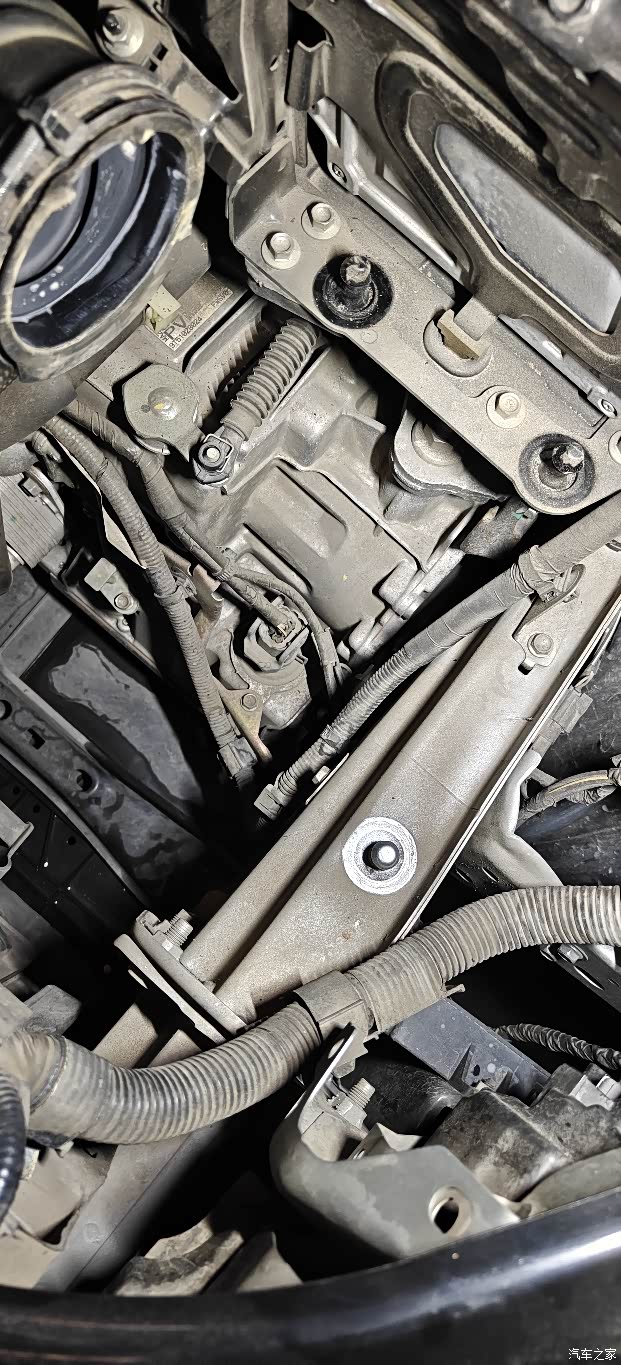

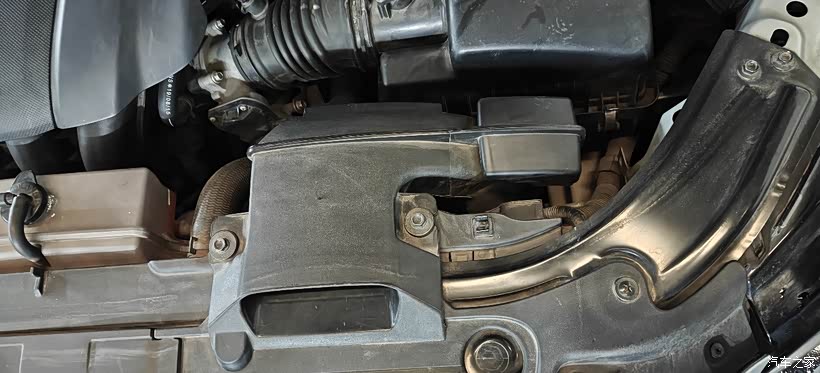

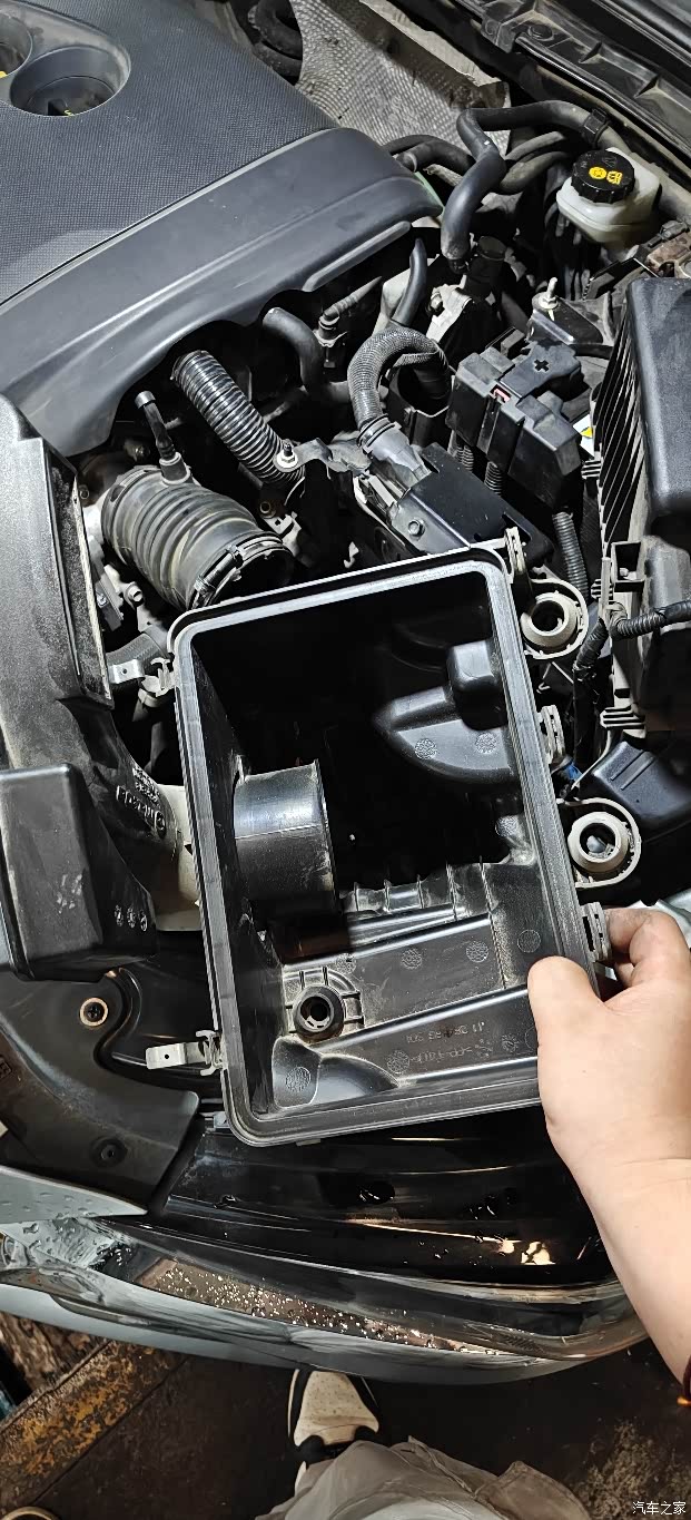

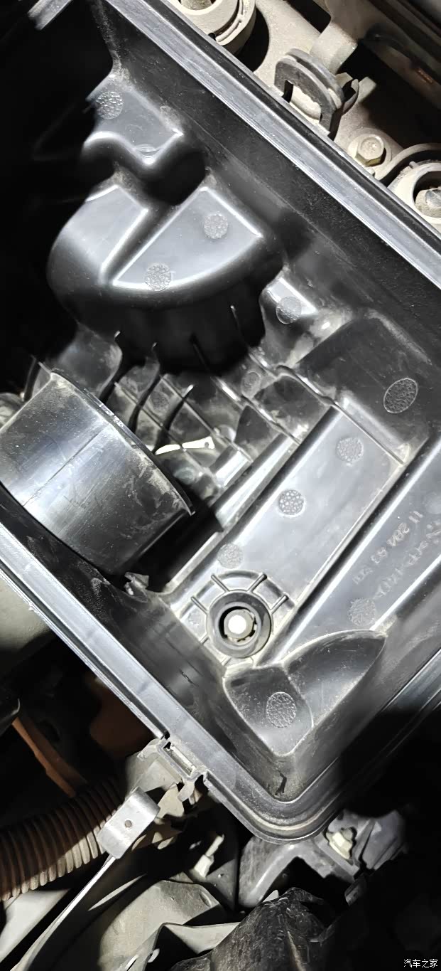

进气两颗螺丝10号套头打掉,后面肥肠上有个抱箍也是10号头拆了,就可以把上面盖子翻过去,有个插头我是拔了非常好操作
这个进气总成怎么拆,当时难倒我了,后面打了电话问4S店师傅,他说直接拔出来就好
没有大力出奇迹,只有懂技巧,丢一边
看到机油尺了吧,也是十号套头打

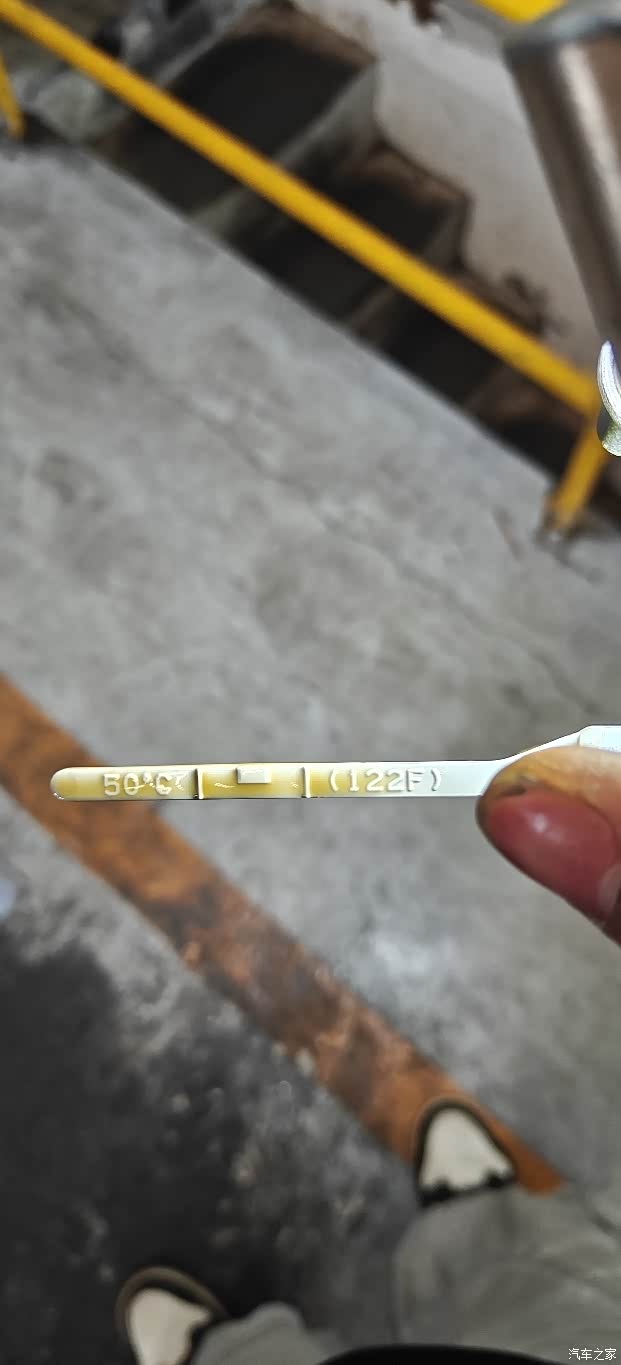

这个机油尺,拔出来就是这样偏高,中间有个插曲,上面螺丝拆了拔不出来,又请教4S店师傅,说太久没动了旋转一下拔,就好了

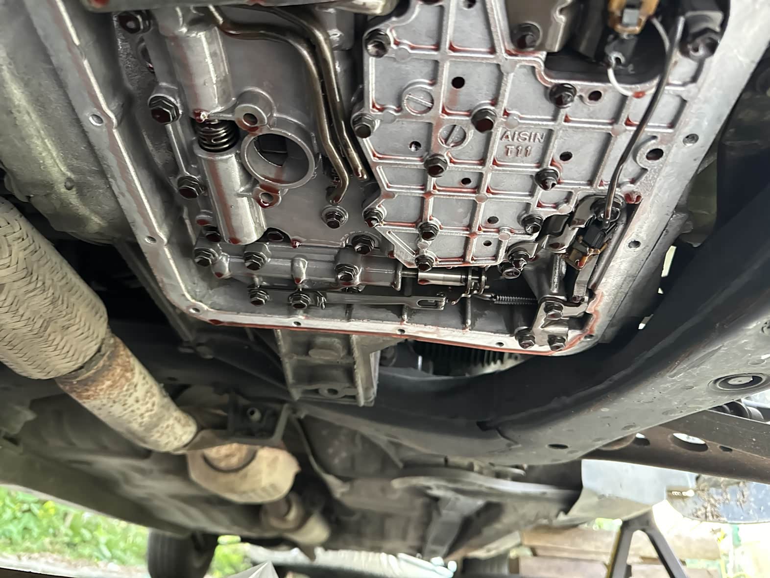

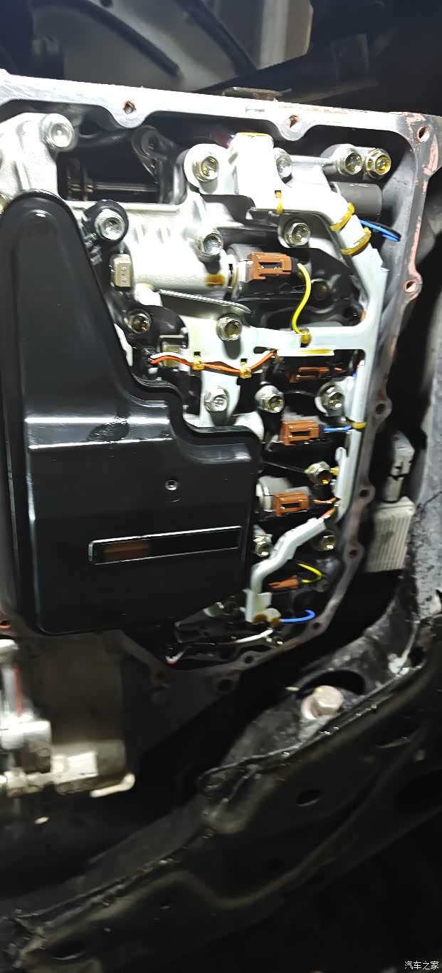

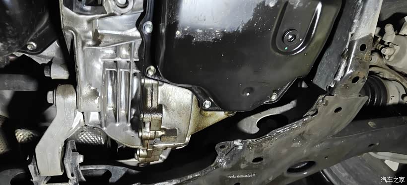

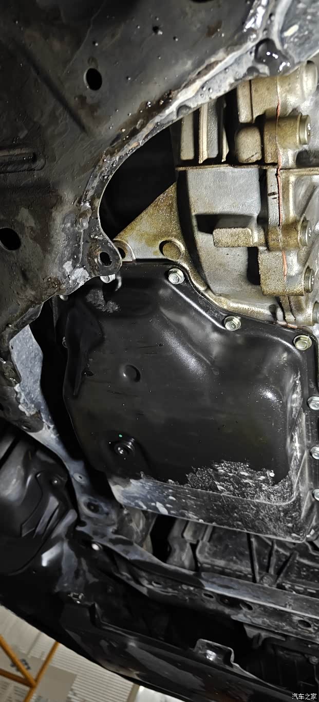

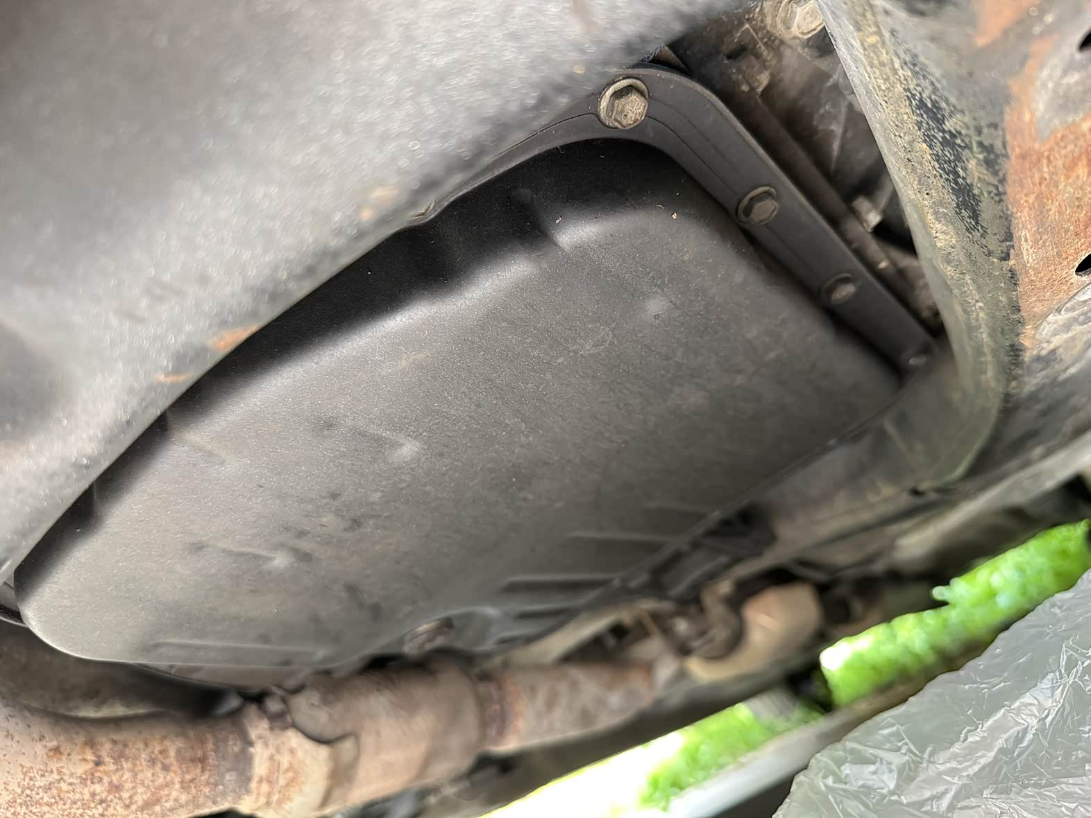

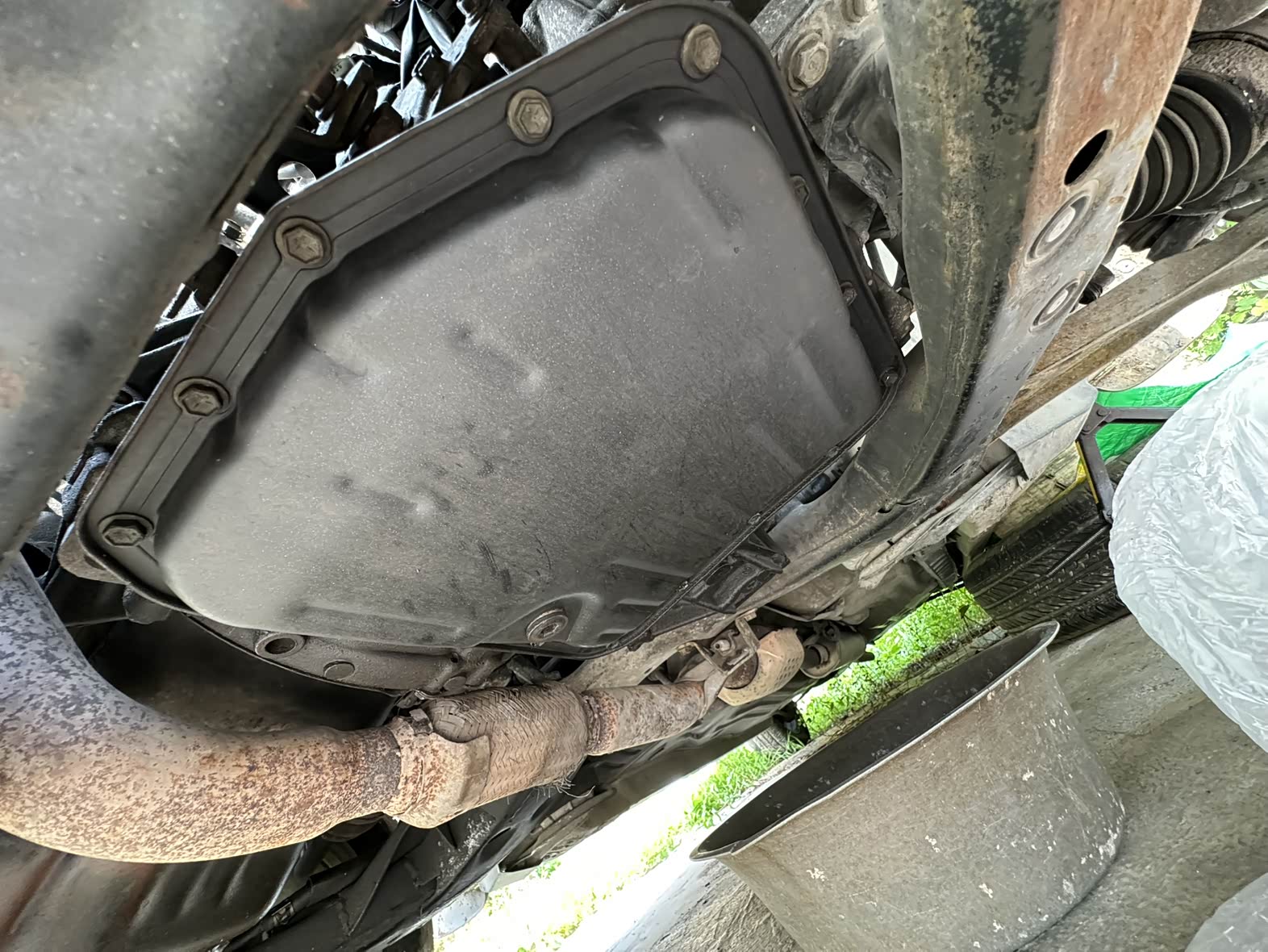

拆开下护板,用10号套头加剪刀把螺丝和塑料卡扣拆了,拆开一看变速箱油底壳居然渗油了,之前4万公里的时候拆开看是好的
看不出来是哪里漏,后面都洗干净了

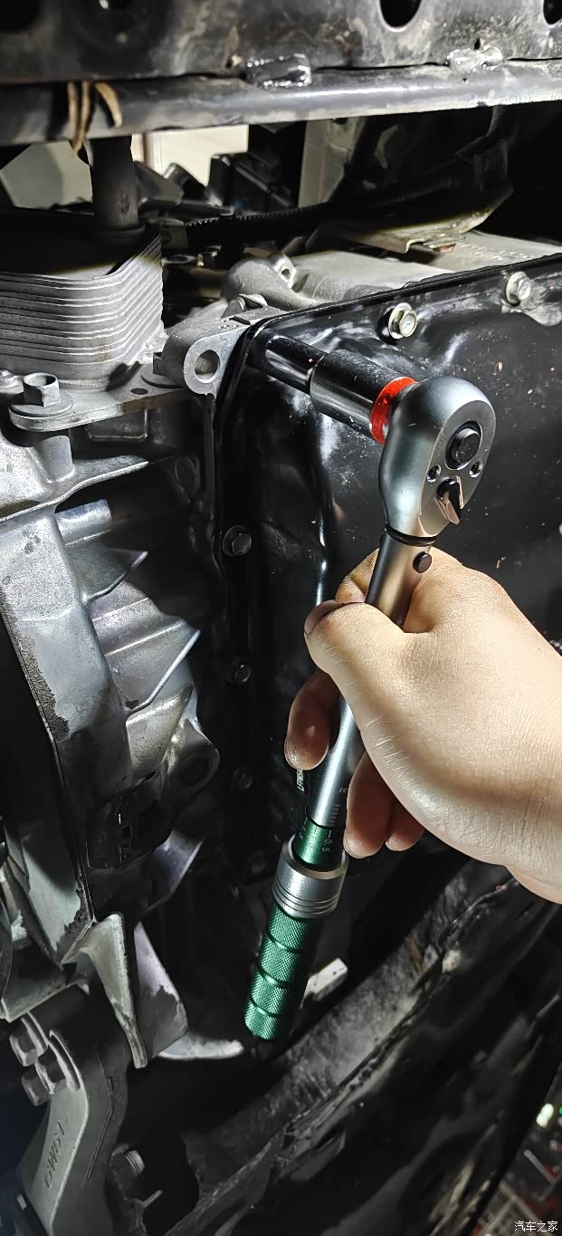

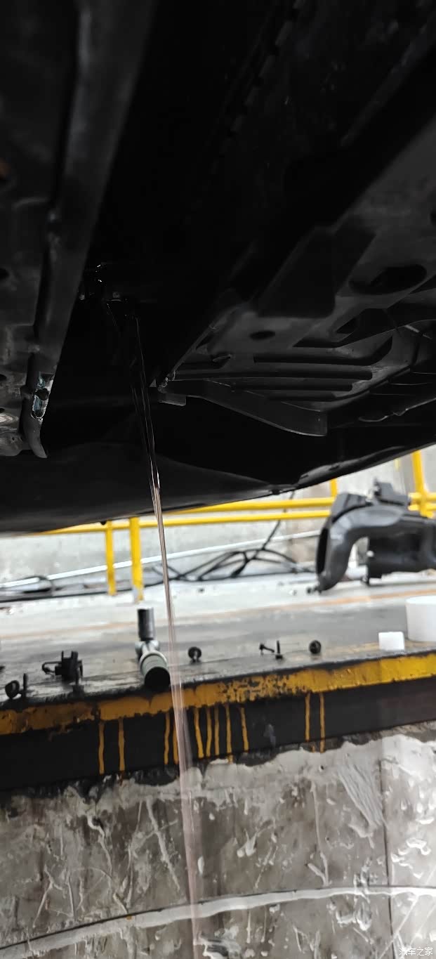

用8号内六角拆开放油

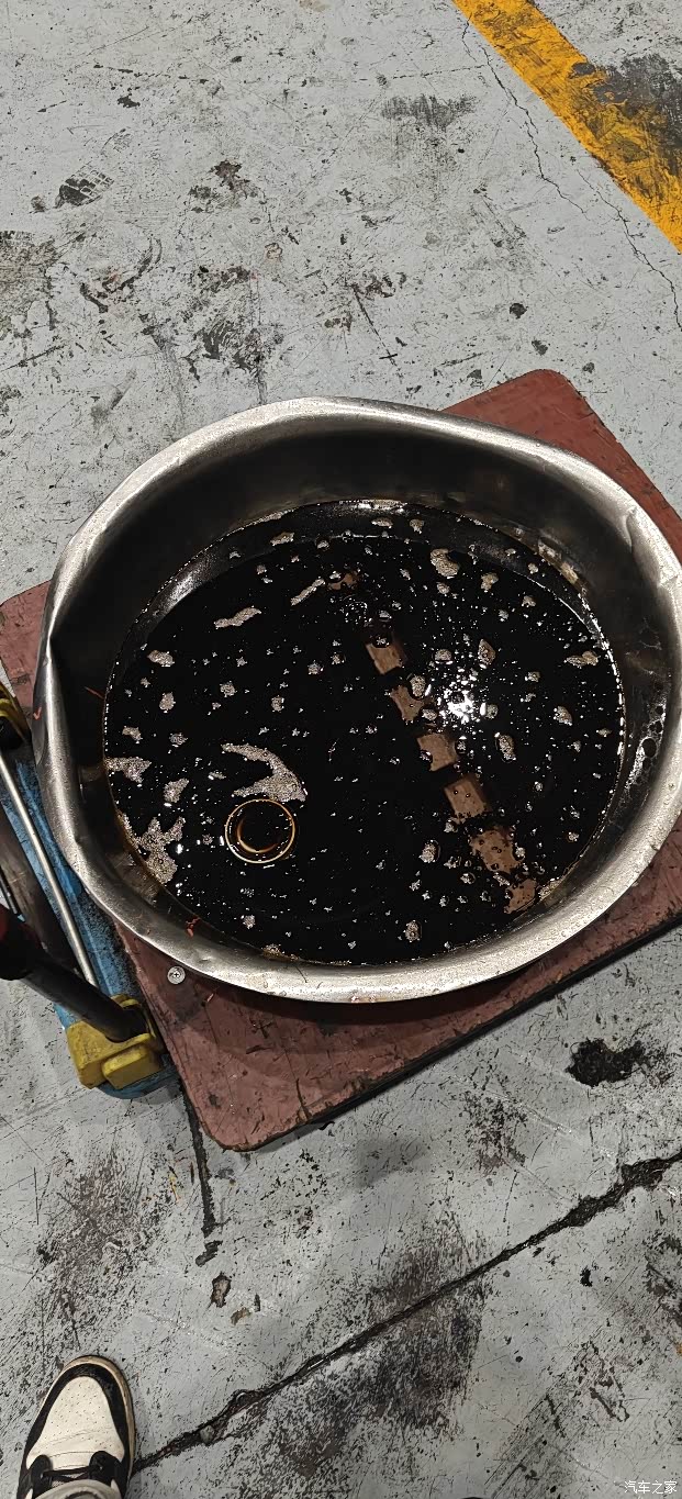

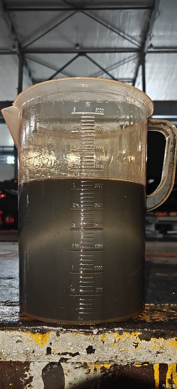

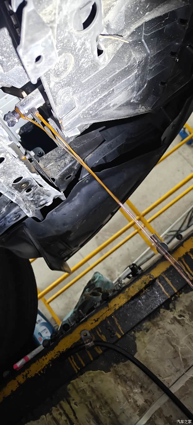

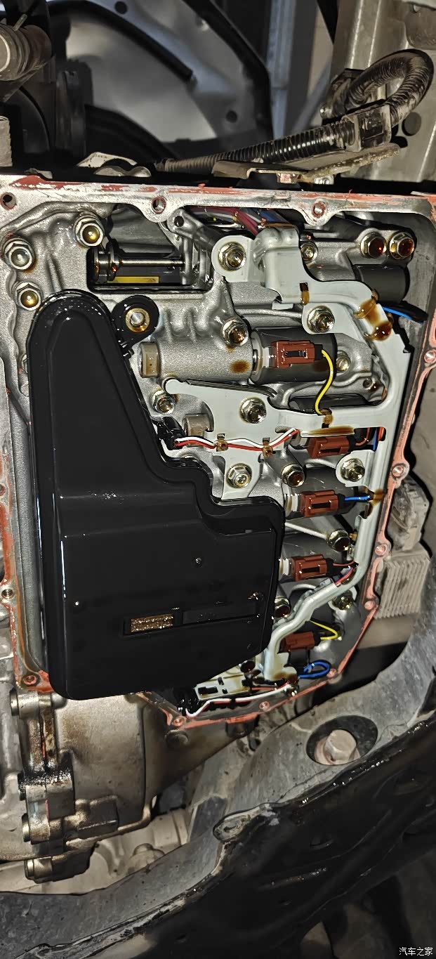

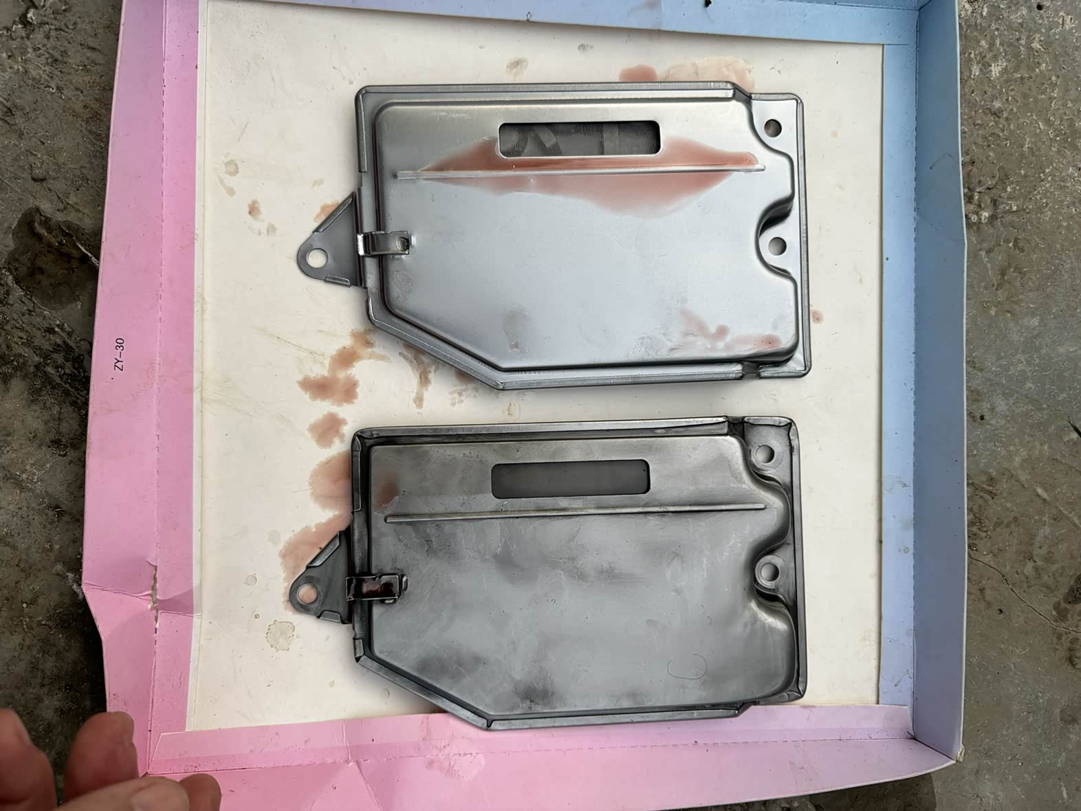

反正最后拆油底壳滤芯加起来差不多4.1l的样子,就拍了一张照片,变速箱油已经非常黑了真的是10万公里确实要搞了

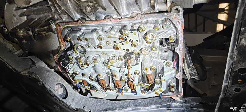

旧滤芯还没拆,油滴滴答答下来不停

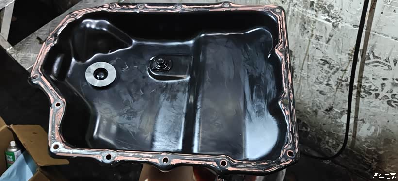

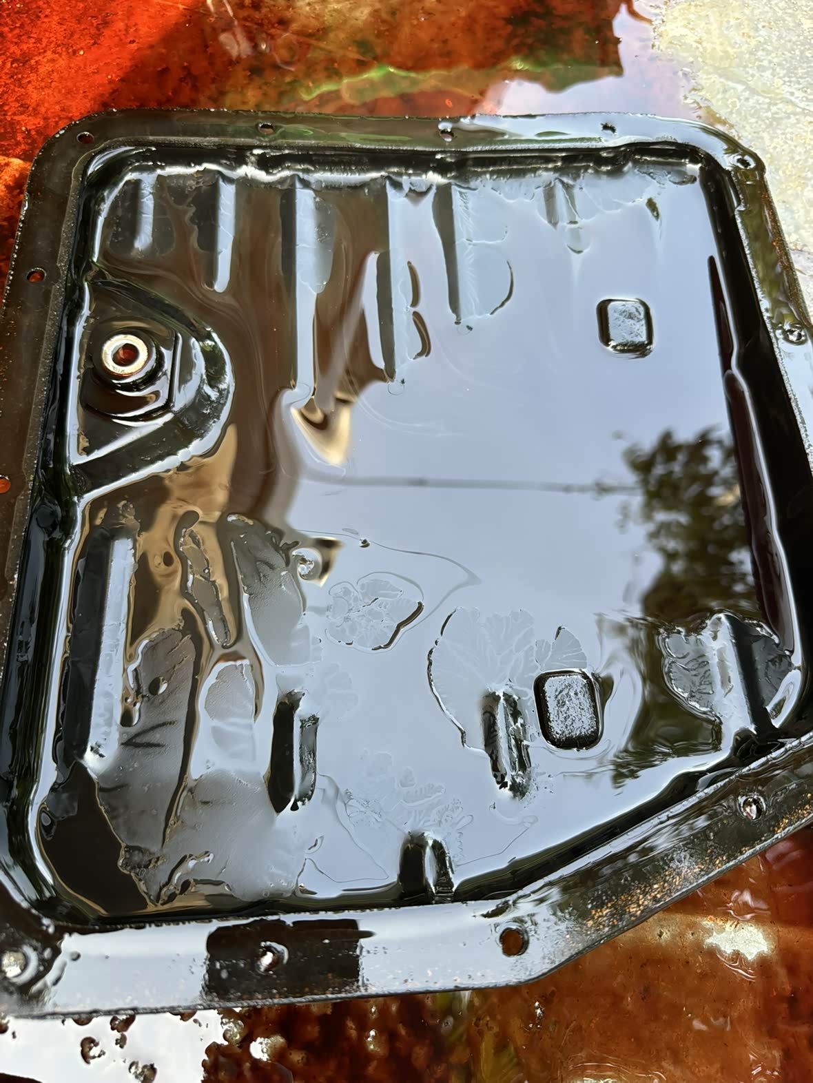

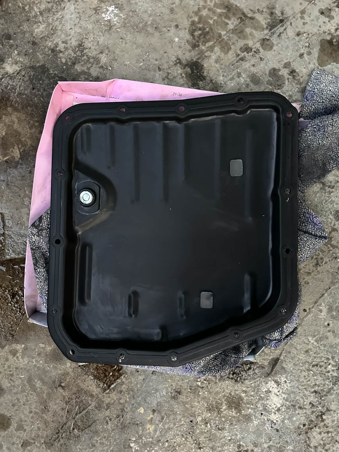

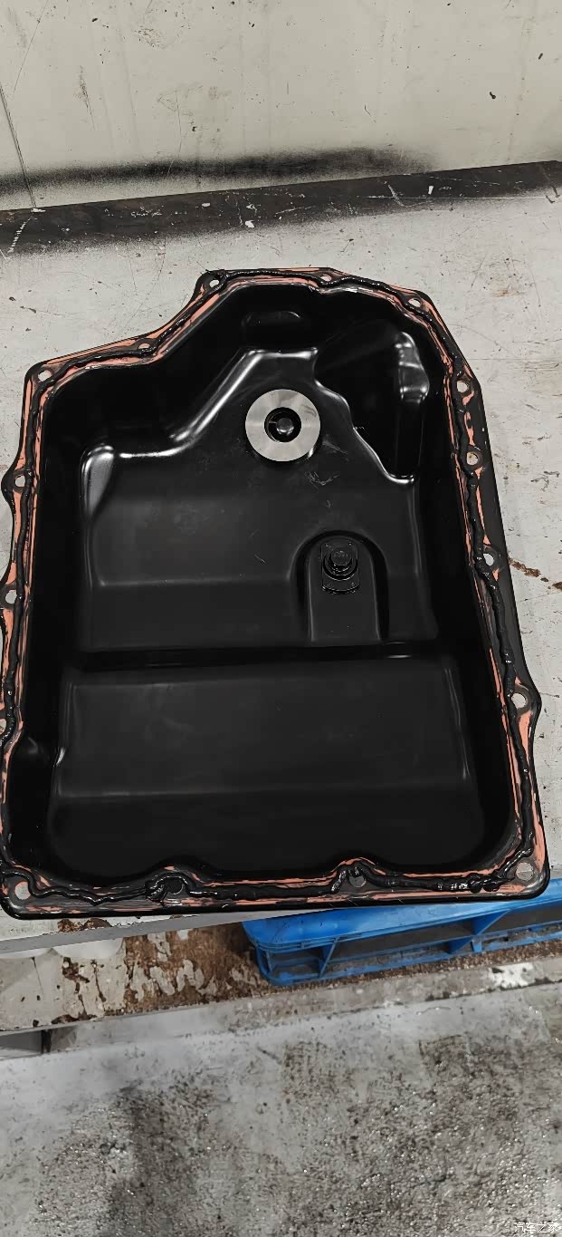

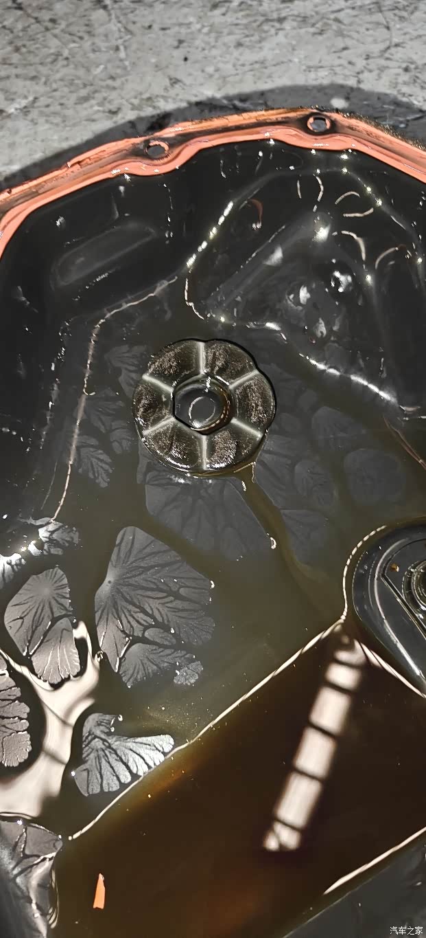

油底壳吸铁石有很多铁粉,没有想象那么多,平时自己开车也比较温柔,油底壳螺丝也是10号套头打下来,用美工刀割了胶上橡皮锤敲下来
啥也看不懂,也不敢动,残胶也不高兴刮了,就这样吧

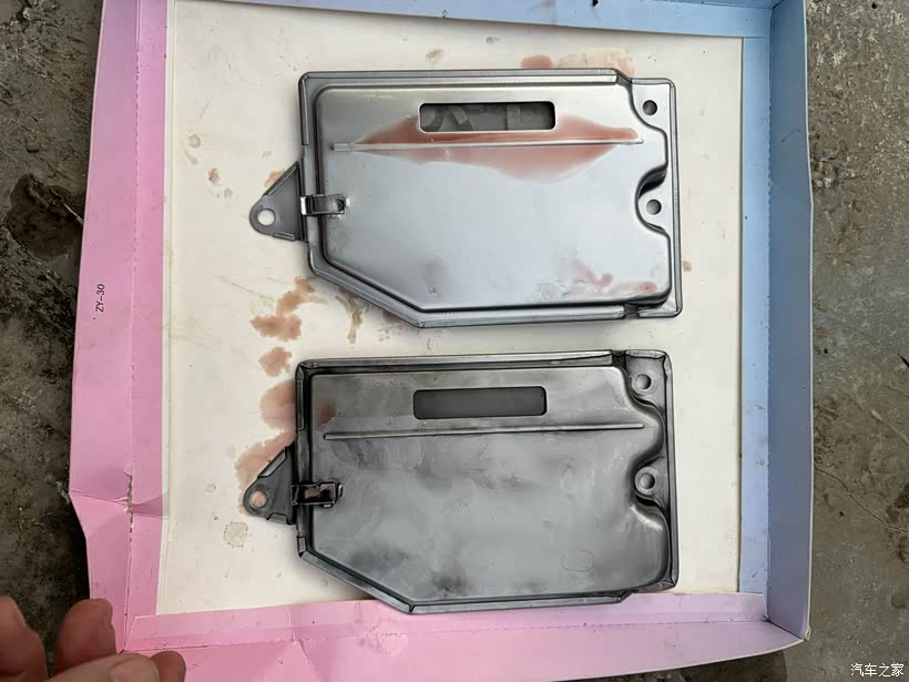

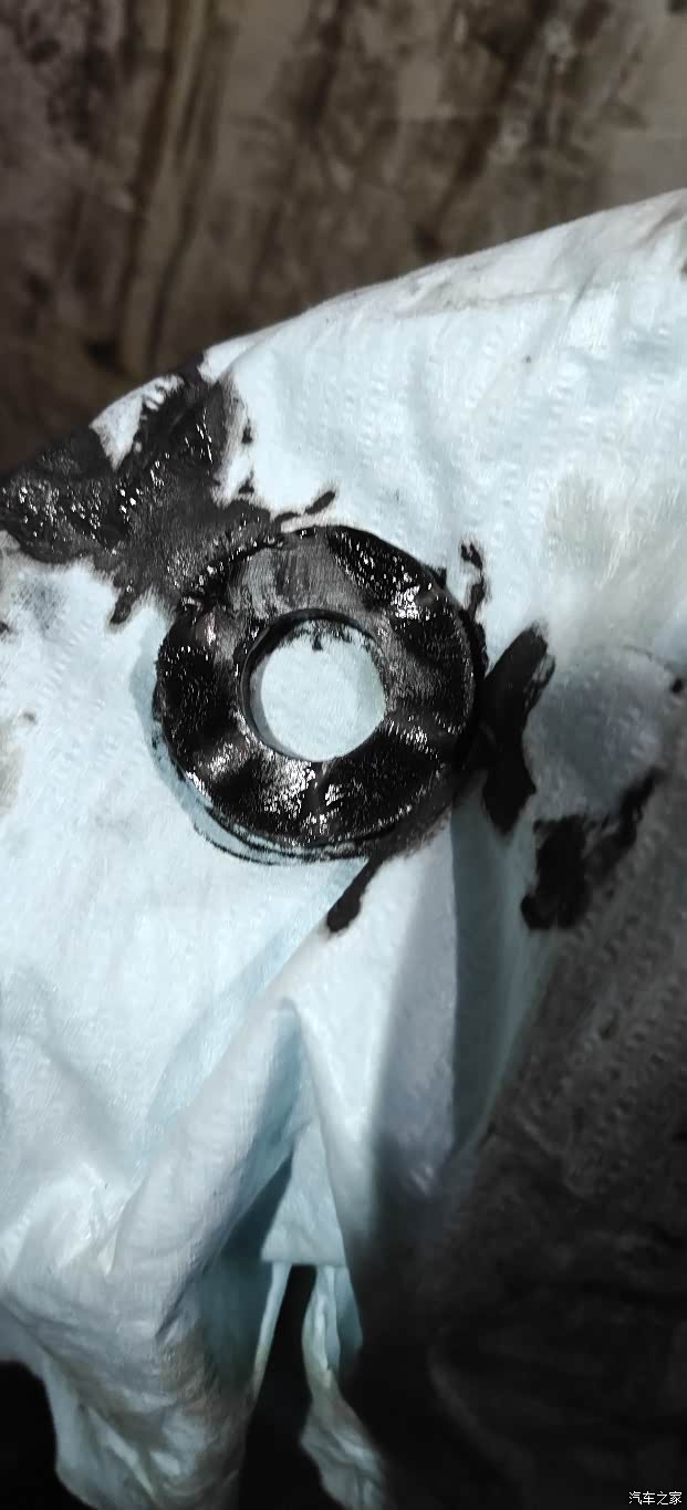

马勒的变速箱滤芯,京东45块钱买的,比原厂便宜,淘宝1 00多的应该是副厂件也不敢用,有个细节我说下,没拍照是给两个橡皮圈抹了油再装上去的,就怕出事
吸铁石蛮好看的,不同角度有不同反光
油底壳也不高兴刮了,就这样吧
这个是自己打的胶,我没有手抹平,直接扣上去的
打了10牛,对角打完,又打了一圈10号套头

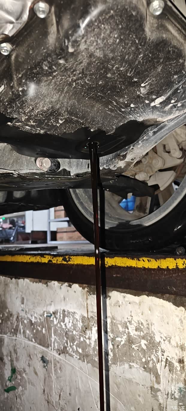

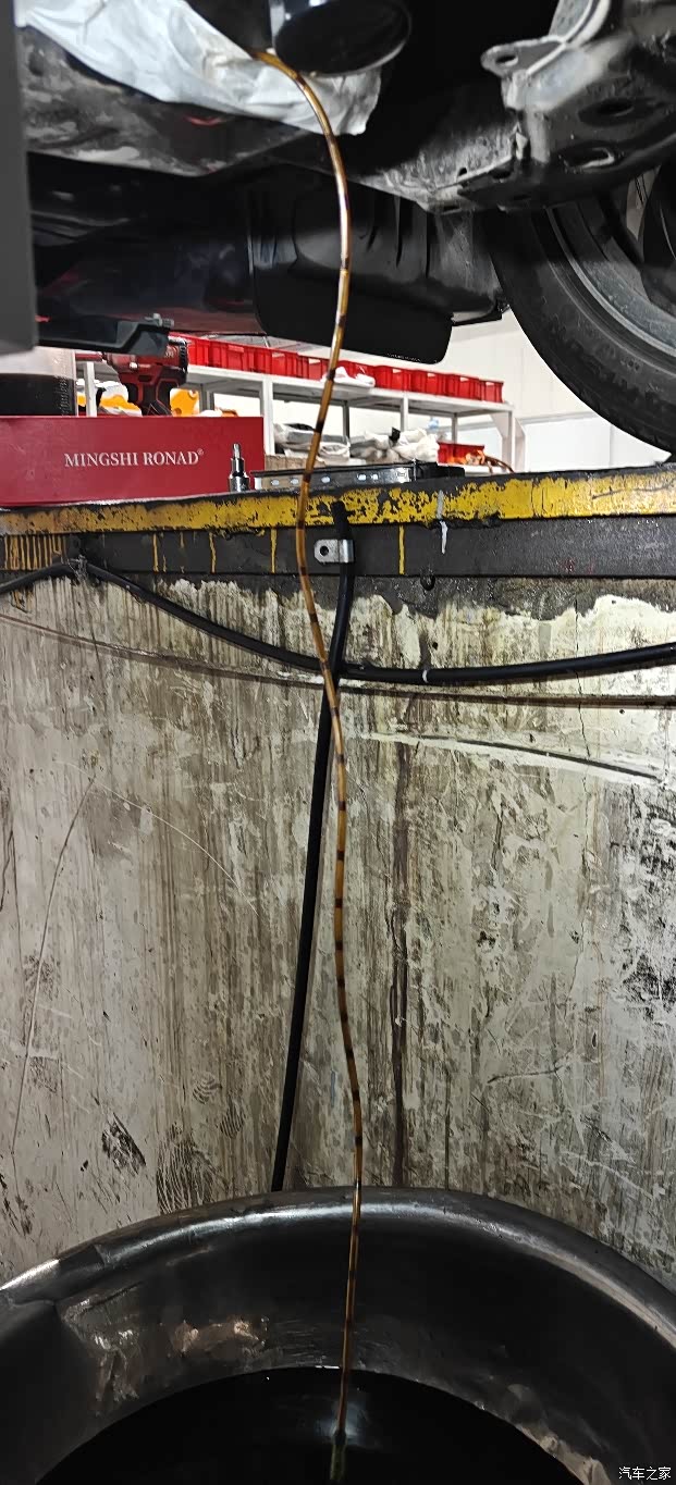

等胶干的时候放机油,这个螺丝应该是做保养被换了一颗15的套头
最后一点用大针头抽个250ml
拔针头的时候油管还能自己流,索性不用针头自己流,大气压强的原理吧

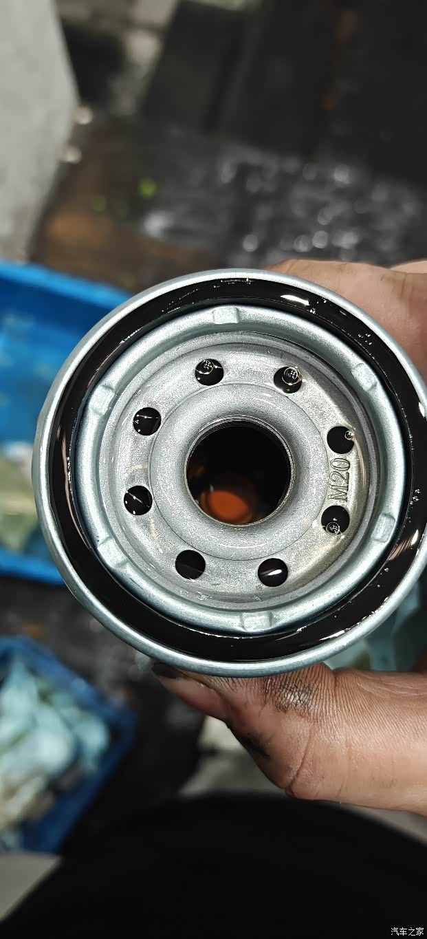

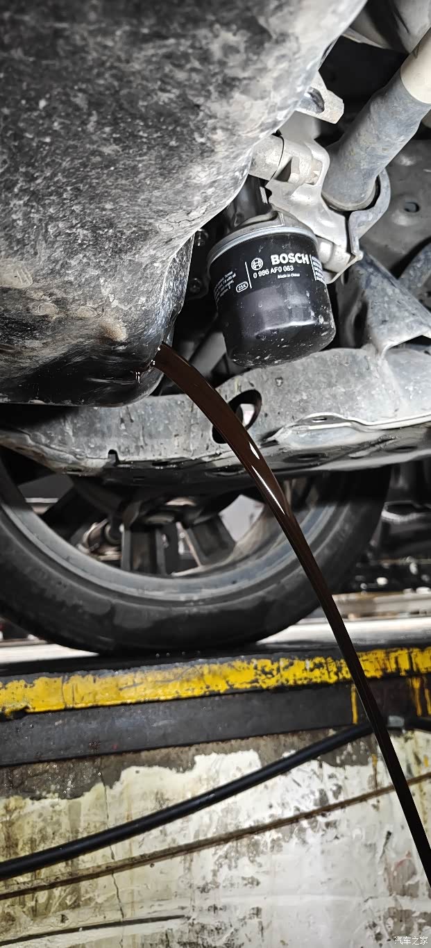

机油滤芯倒了9成满的机油,外面密封圈也抹了一点,这个是本田机滤是璞牌做的的,马自达适配的机滤太小,我想大的有更好的容污和更大的过滤面积

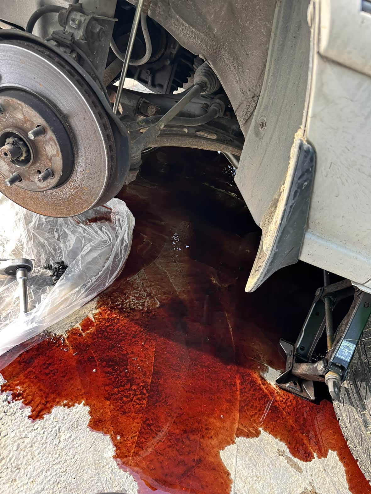

10万公里的防冻液,放出来不红了,像水一样,多说一句大概以前一马的水是红色的,长马那边加绿色的吧
放到最后这个水有点黄,可能是铁锈吧。换水就是下面这个龙头拧开,就是一个塑料螺丝,很紧,我用尖嘴钳夹住松的

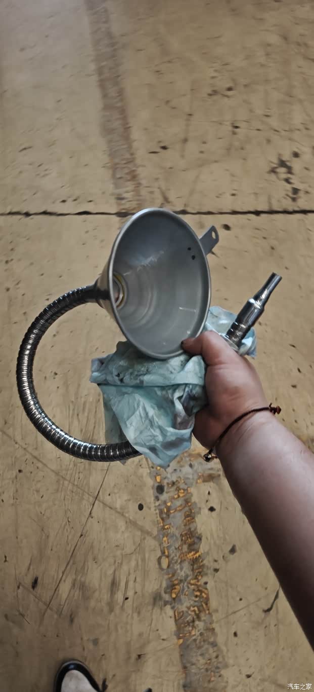

这个漏斗加变速箱油非常好用
装回去因为时间关系就不拍了,倒机油大家都看腻了,机油我是加了4.6升的样子,因为大针头抽了要多一点。机滤是手拧紧,发动机放油螺丝打了22牛怕滑牙。变速箱放出来差不多4.1升,我怕0.9升到时候不好处理,我就加了4瓶4升,我是上面提到乐泰5910胶等了快三个小时加油,油底壳放油螺丝打了28牛怕滑牙。我是复原以后点火拉手刹各个档位保持十秒。水箱是打开水箱的金属盖子里面加满为止,点火之后不像网上视频会少下去,反而喷出来,反复了两次水一点没少,开回家没有什么报警。晚上打开水箱盖子里面干了,又加了差不多300ml水。
