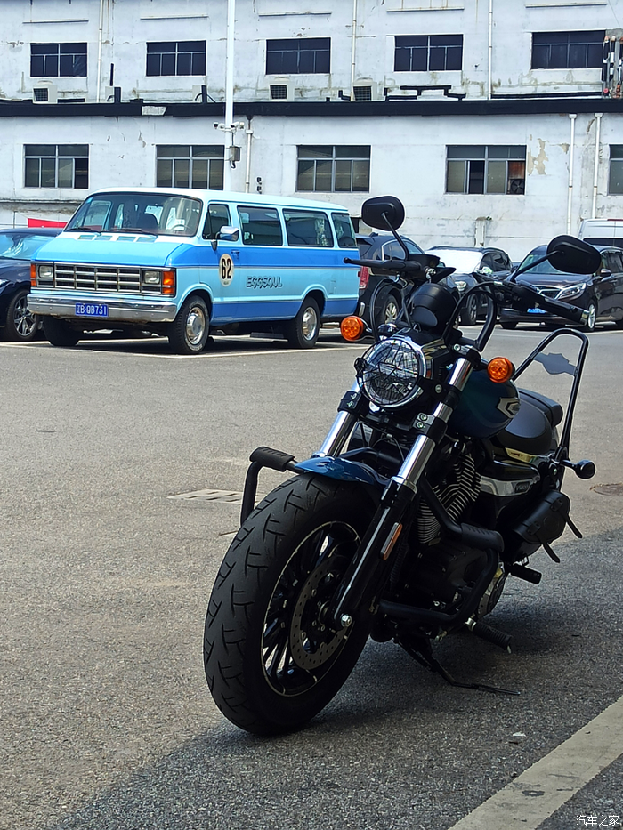

48块改装一个车把,不用换线。巡航类型摩托都可以参考。
之前发过一个视频,这里把改装过程和数据用图文的形式分享一下,给有这方面需要的车友一个参考。有问题可以评论区留言,我尽量答复。

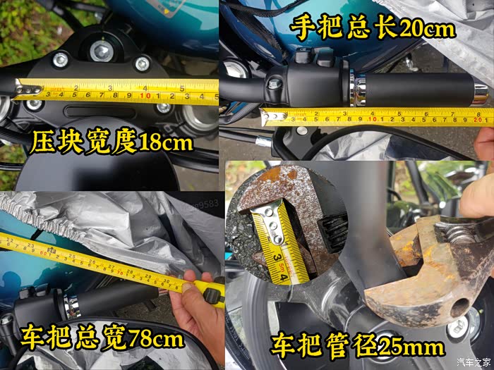

▼购买车把之前需要先把车把的宽度,高度,管径等确定一下。宽度和高度决定了骑乘感受,和是否需要换线,换线主要是刹车油管,油门线,离合线,ABS,其他线速等。如果车把太宽或者太高就需要换线。那样比较麻烦。其次是确定车把的管径,常规的 有22和25mm两种,也有变径的。我的车测量数据如下

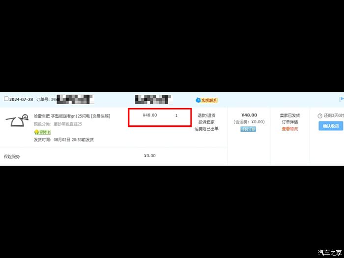

▼测量好数据以后,就在网上找合适的车把。BTW,车友们改车把不用按照车型去去搜,那样往往都很贵,越热门,越贵的车,配件也更贵。如果改哈雷的,基本都是没有低于4位数的。鑫源骓1200专用的也五六百,还不算改线的钱。我这个就是买个通用款,仅仅48元,还包邮。
具体自己去搜吧,不要跟我要链接,网上多的是。

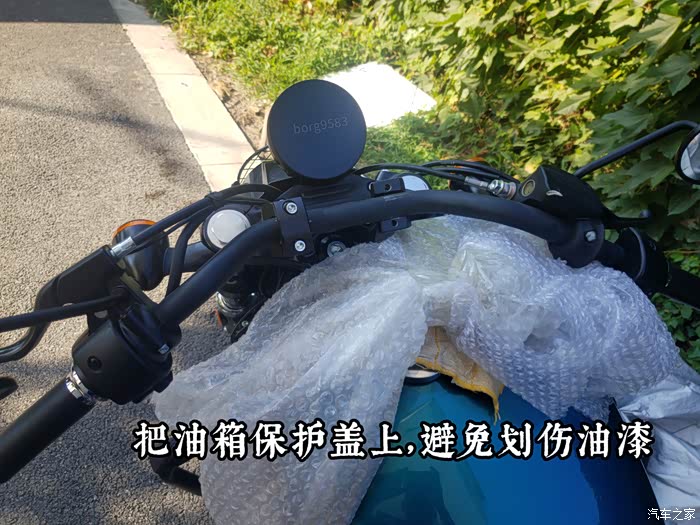

▼先把油箱包一下,避免掉落零件划伤油漆。我是有教训的。这次学精细了。

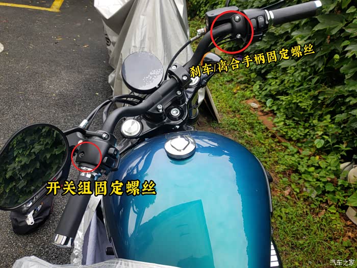

▼拆卸的话,先把车把刹车和离合手柄和开关组的螺丝拧松

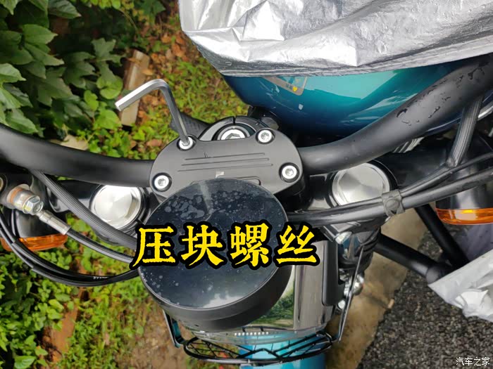

▼然后拧松压块的螺丝,车把就完全取下来了。

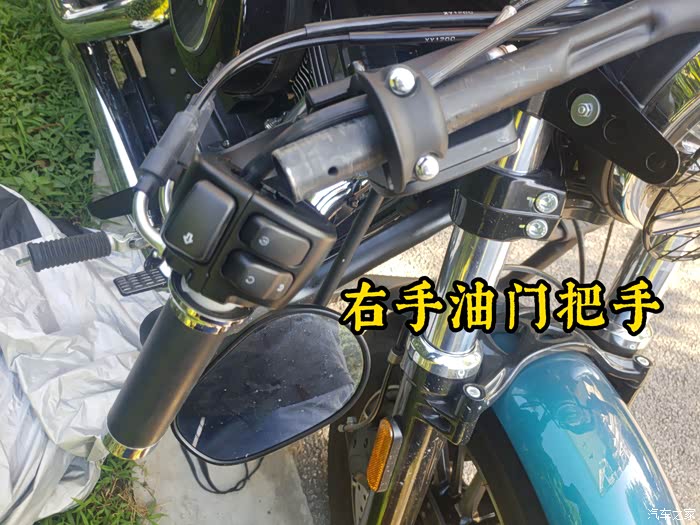

▼一般右手油门都比较好取,拧松螺丝撸下来即可。

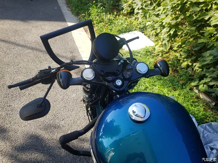

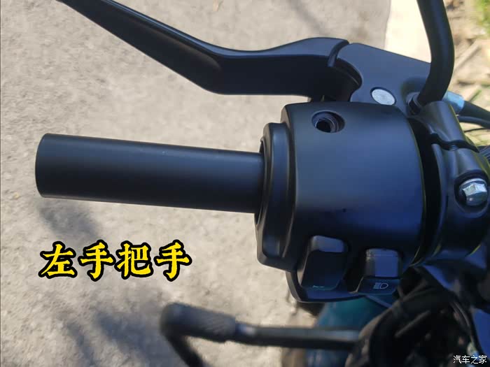

▼左把手用力旋转着往下撸,有的车把是打胶的就比较难搞,不行可以用风枪吹一吹。我这个骓的比较容易,三两下就撸下来了。

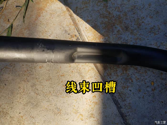

▼一般车把上有开关组的定位销,要在车把上打孔才能按照,但骓1200车把是没有的,这样就轻松多了。但骓的车把原装有个线束的卡槽,装刹车和离合手柄的时候,线速可以镶嵌在这里。
新买的车把是没有的,但也好解决,把线束绕开一点就可以了。也看不出来。就是拧螺丝的时候要小心,不要把线束挤破了。

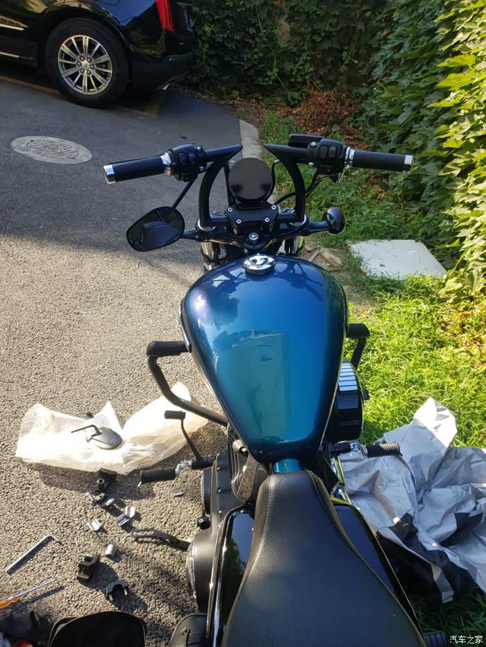

▼然后把车把手,手柄装到新车把上,固定要压块就齐活了。

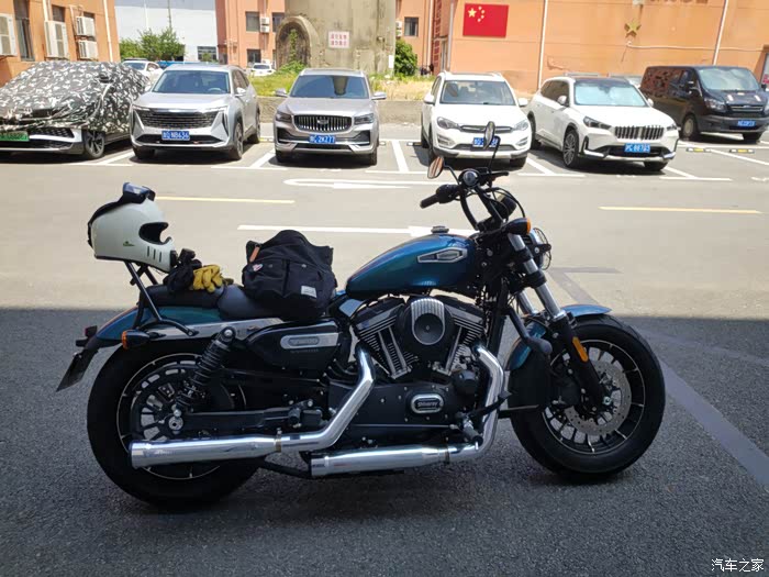

▼改装后的效果,低速和推车的时候因为车把窄了,车头手感会变重,骑行起来就没有问题了。反正车把这个东西,相对来说越宽越矮操控越利于操控,升高配合合适的高度会是坐姿和骑乘舒适度大幅度提高,但会损失一部分操控。
