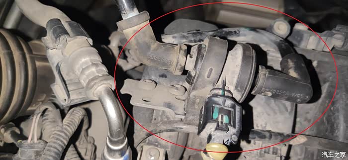

这个红圈中的就是碳罐电磁阀,在发动机上面,很显眼,很好拆

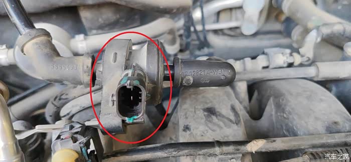

先把电源插头拔掉,电源用于控制碳罐电磁阀的通闭
