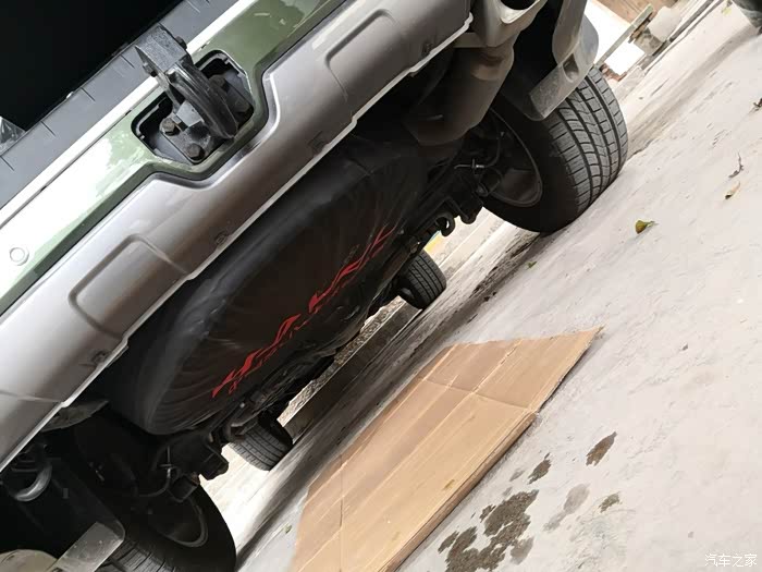

备胎罩如是全封闭的,里面的水汽不能散发掉,时间长(2、3个月)会造成吊挂机构氧化生锈,我的之前就是用了全封闭的,钢索都锈了,现在备胎直接裸奔,建议在现在的罩上面开几个孔,或者使用半封闭的罩

我开孔了
