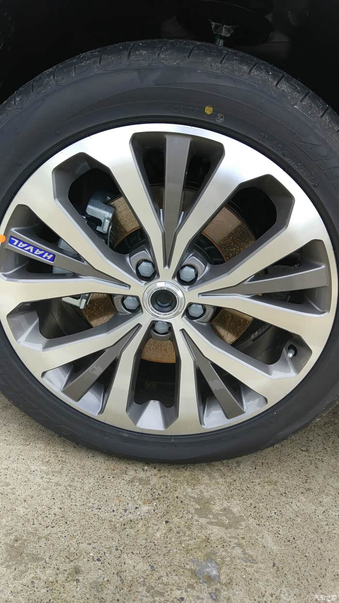

X80 原厂轮毂17寸,数据为5*114.3,中心孔67.1,偏距50左右,轮毂宽度7。
原厂轮胎为韩泰HP2  215 60 R17 96V 对称花纹,注重节油和静音!

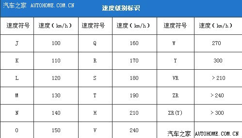

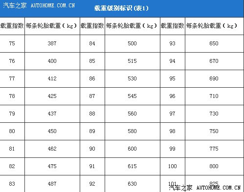

(小常识解释下:常见的轮胎规格表示方法是215/60 R17 96V,“215”表示轮胎的胎宽,“60”是扁平比;而“R”是子午线的结构;“17”是轮毂直径,“96”是载重指数的代号,“V”则是速度级别代号。有些轮胎会用到“ZR”表示,ZR是高速轮胎标示。)

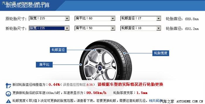

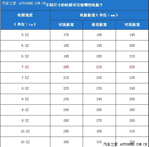

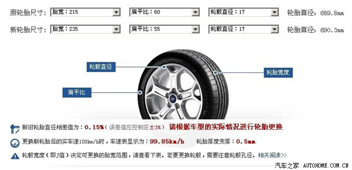

首先如果是保持原厂17寸轮毂,增加胎宽选择,235 55 R17 这个是我认为最合适的,轮毂宽度7最大对应胎宽225。
(注:上海大众途观,轮毂17寸,轮毂宽度也是7,用的就是235 55 R17的轮胎,我觉着他们都能批量生产,我觉着应该不存在会漏气! 235 55 R17轮胎可以从途观,宝马5系,X3找)

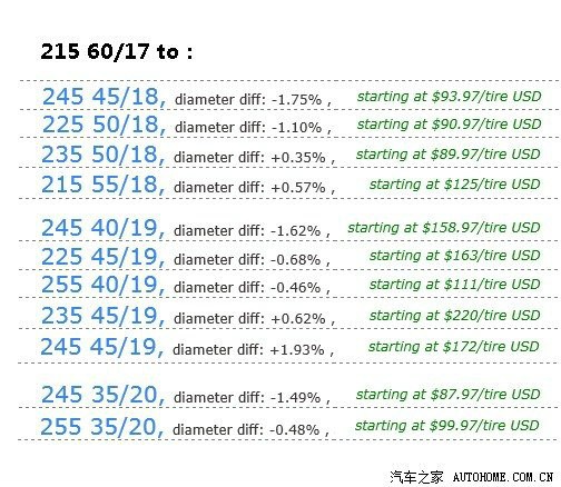

如果更换大尺寸轮毂,可以对应以下公式,

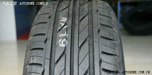

轮胎选择,轮胎胎花分为三类,对称花,非对称花,单导向。
对称花优点:对称花纹轮胎两侧的花纹相同或者相似,对减少轮胎滚动阻力或多或少有影响,省油是它的优点之一,因此经济耐磨型轮胎都采用这种设计。虽说轮胎的静音舒适和轮胎的配方密切相关,但对称花纹的静音舒适会比其他的花纹结构更好。缺点:轿车的对称花纹轮胎设计得比较碎小,抓地力较小,运动性能较弱

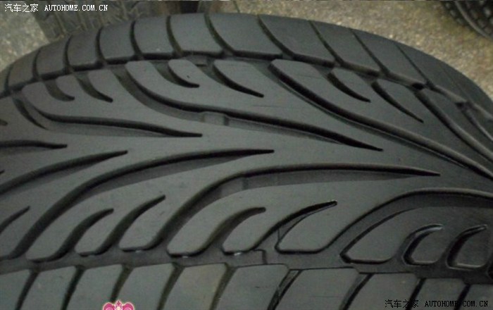

非对称花优点:由于采用非对称花纹的轮胎,花纹块比对称花纹的大,胎面与地面的接触面大,抓地力也随之较大,因此非对称花纹的轮胎运动性能较突出。 缺点:事物总是相对的,非对称花纹块的轮胎由于花纹块较大,产生的噪音也大,它的静音舒适较差。
单导向优点:单导向花纹轮胎的胎纹具有明显的方向性、胎块较大、横切纹少,因此它天生就具有阻力小、速度级别高和操控性能好的特性。它的运动性能非常强大,但也催生另一个问题,它的静音舒适性能较差。缺点:优点越突出,往往缺点就更明显。单导向轮胎的噪音非常大,因此这种花纹的轮胎只适合运动,和静音舒适可以说是不沾边的。而且单导向花纹的轮胎不宜作为备胎,因为它具有方向性。
(注,单导向是我的最爱,它的运动型超级好!)
