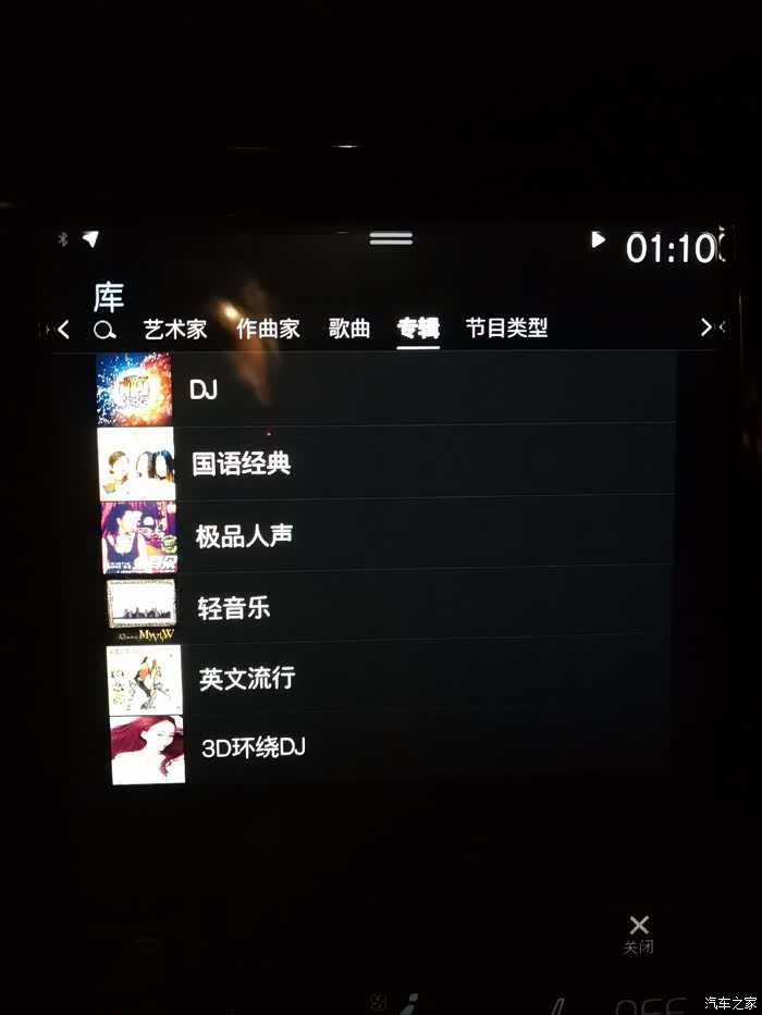

    在提车回来后,从*宝上买了两个32G的无损音乐(FLAC格式)的U盘,但插到扶手箱的USB接口后发现,中控屏显示的歌曲都是“无序”排列的!与4S销售确认,告诉我系统是沃尔沃和苹果联合开发的,因此个人判断是IOS。我个人极少使用过苹果的IOS系统,苹果的手机和电脑也从未自己买给自己用过,其中很大一部分原因就是部分功能不符合我个人的使用习惯,没想到在这个地方碰到了。没办法,自己在坛子里发了个询问帖(链接:https://club.autohome.com.cn/bbs/thread/4fc9172783582f14/72928184-1.html#pvareaid=104114),经车友的提示,说论坛里之前有车主发过此问题的解决教程(链接:https://club.autohome.com.cn/bbs/thread/86ddfc152bbdf984/68118591-1.html,在此感谢@davidguo211),但按照此方法操作了后,发现有部分歌曲居然无法显示(歌曲在U盘,但系统里却没有显示),经过一番摸索终于搞清楚了原因,并成功的达到了自己的要求,如图:
最终效果

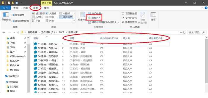

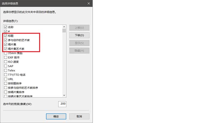

第二步:更改所有音乐文件夹的查看选项
设置Win10系统中音乐所在的文件夹的“查看”,点击“添加列”---》“选择列”,调出“标题”、“参与创作的艺术家”、“唱片集”、“唱片集艺术家”四个可查看的选项。如图:
调出需要查看的选项
选择列

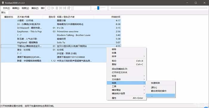

第三步:导入原音乐

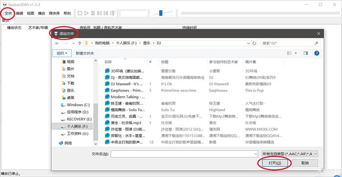

打开Foobar2000,点击“文件”---》“添加文件”,把目标文件夹内的所有原音乐导入进来。
添加音乐
添加音乐成功

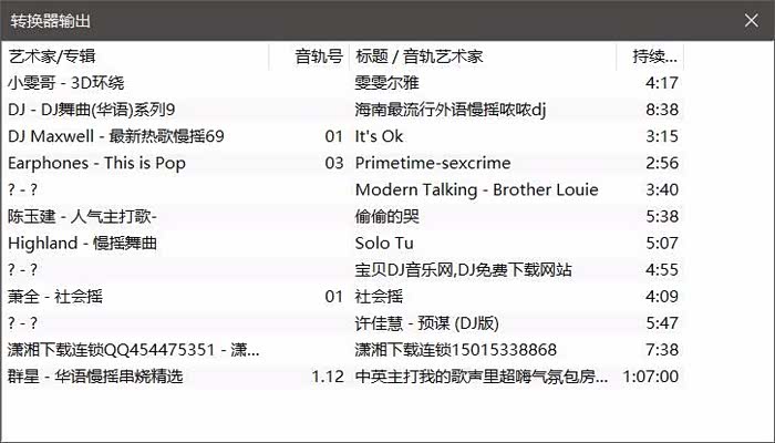

第四步:转换原音乐

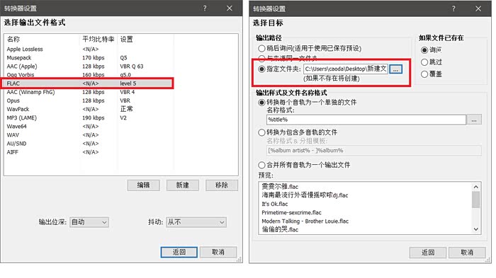

全选音乐,然后右键点击“转换”---》...(3个黑点),然后在弹出的对话框中选择“输出格式”和“目标”。
目标:就是转换完成后的文件夹,建议指定一个文件夹统一存放,便于后面的修改。
注意(以下两点是我本人掉的两个坑,差点把我给坑死):
1、输出格式一定要选择FLAC!!!!!!!!!!!!!!!!(因为目前据我所知,只有这个格式能很好的支持后面的修改。)
2、所有的原音乐,不管是什么格式(哪怕是原音乐本来就是FLAC格式的)、是否是无损、文件大小有多少,都必须经过Foobar2000的转换!!!!!!!!!!!!!!否则在进行后面的更改时会出现Foobar2000修改无效的情况。(感觉就像是想要入Foobar2000的乡就必须要随Foobar2000的俗,否则连门都不让进。)
全选音乐后右键点击“转换”---》...(3个黑点)
输出格式:选择FLAC、level 5;目标:建议指定一个文件夹统一存放,便于后面的修改。
选择后点击“返回”,然后点击“转换”。
转换开始
转换结束弹出的结果

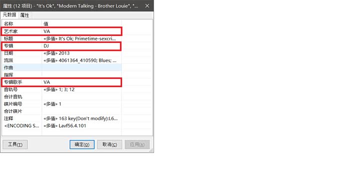

第五步:修改新音乐的值
1、首先 全选+del 清除掉遗留的原音乐,然后再选择被Foobar2000转换后目标文件夹里面的新音乐。
选择新音乐

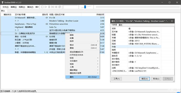

2、添加新音乐后,右键点击“属性”,然后弹出一个对话框:
右键点击“属性”,然后弹出一个对话框
3、修改值:艺术家为VA、专辑歌手为VA、专辑为“你所想要的文件夹名称”(如图所示的:DJ),然后点击确定。

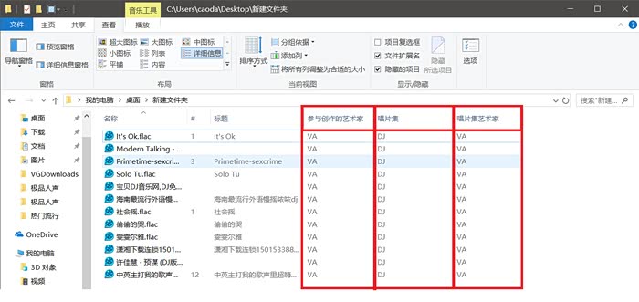

4、然后返回Win10查看新音乐的文件里面的3个选项,验证是否修改成功,如图:
注意:
a、新文件夹里面的音乐文件,参与创作的艺术家、唱片集、唱片集艺术家3个选项必须是统一的!!!!!!!!!
b、如果有个别音乐没有修改成功,一定要删除!!!!!!!!!!!

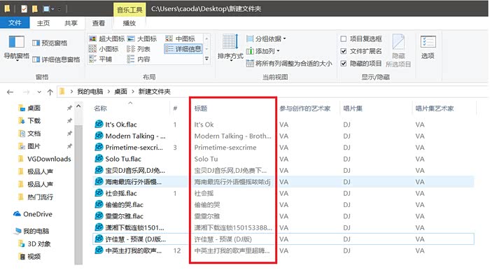

第六步:修改新音乐的标题
中控屏的操作系统应该是IOS,如果新音乐的标题(注意我说的是标题,不是文件名)为空的话,那么车载系统是无法显示的。所以,个人强烈建议一定要把音乐的标题补充完整!!!!!!!!!!!
注意:
1、你的标题是什么,在车机系统内显示的就是什么。
2、在音乐的标题补充的过程中,建议还是在win10的文件夹当中一个一个的手工来进行,Foobar2000当然也可以,具体看大家的个人喜好了。
3、补充的过程与音乐的数量、音乐文件的完整度、人品等因素相关。
在未补充标题前的新音乐
已补充标题后的新音乐

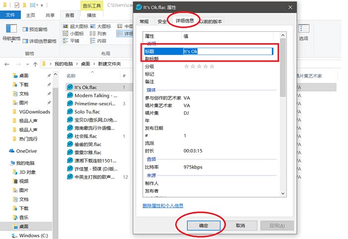

标题补充的方法:
1、在Win10文件夹里面右键点击文件---》属性---》常规,然后复制文件名称
复制文件名称
2、复制后点击“详细信息”---》标题,然后粘贴文件名称,点击确定。
粘贴文件名称

    目前我个人所知的就这些,Win10系统中音乐文件的值和IOS车机系统中的排序项,我只搞通了“专辑”这项,且还只摸索到一级文件夹,但已经达到了我个人的要求。如果其他的排序项和音乐文件的值的对应关系也有车友整清楚了,欢迎私信交流。
    个人经验判断,除了S90以外,同品牌的其他车系的车型都可以按照此方法来操作。
