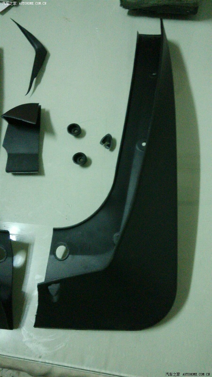

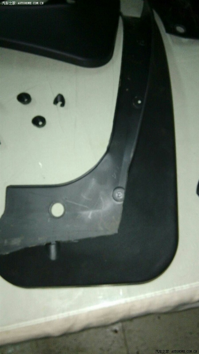

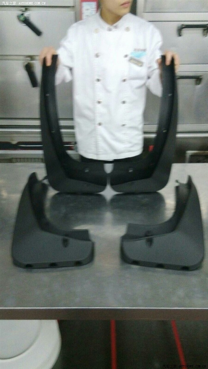

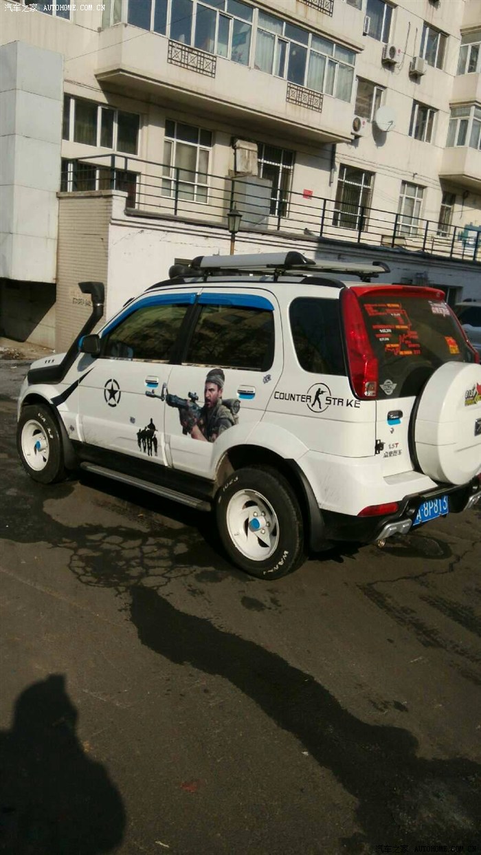

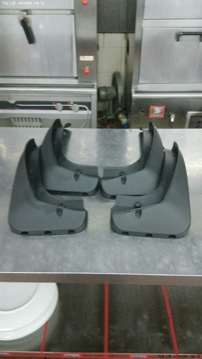

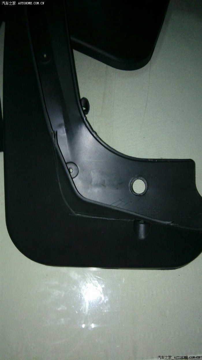

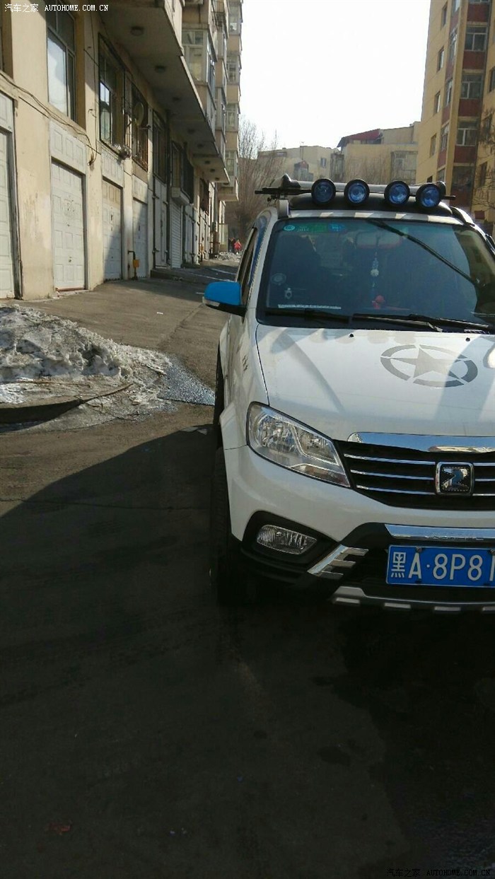

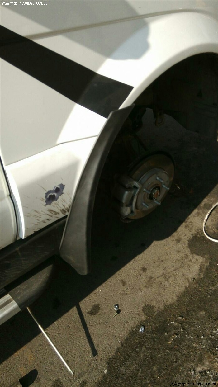

阳光大叔都改了,我不可能不改装,这款是老宝马x3的挡泥板,安装时候需要切掉一点,真是负值轮毂的福音啊,妈妈不用再为我的轮毂甩泥巴担心了,某宝买的168元,是软胶的没有异味,质量特别好,温馨提示安装挡泥板的时候一定要测量好之后在切除多余的,我的右后挡泥板就是切大了,现在都有缝隙了,以下就是虫虫安装挡泥板的详细过程希望对大家有帮助

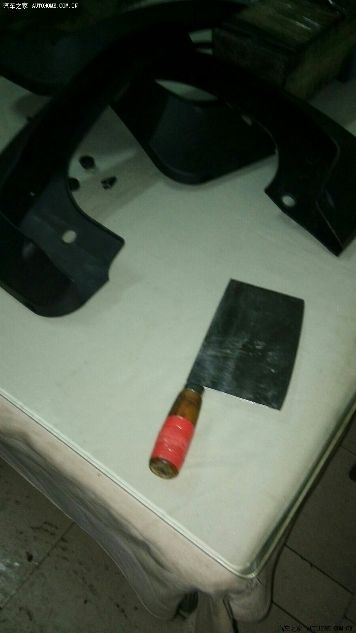

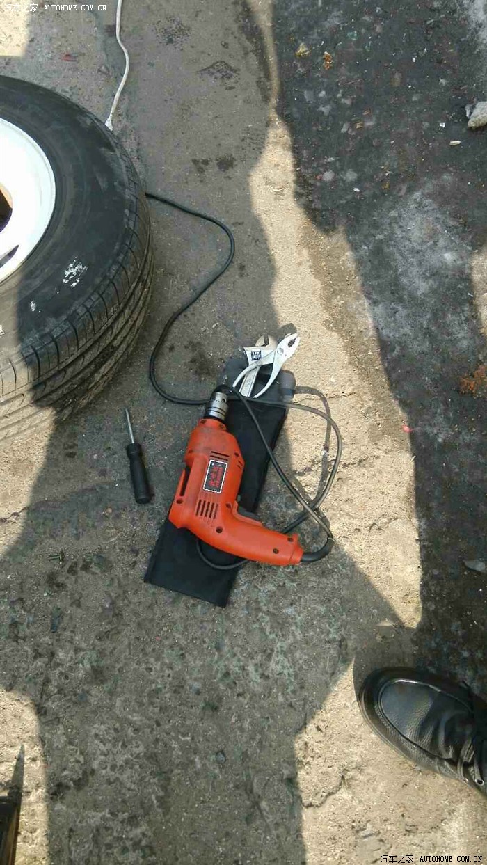

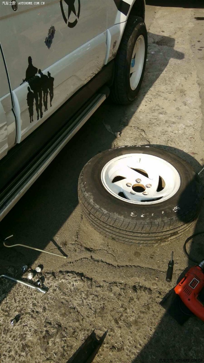

人在江湖飘,怎能不玩刀,我不是在切菜,这是我的工具

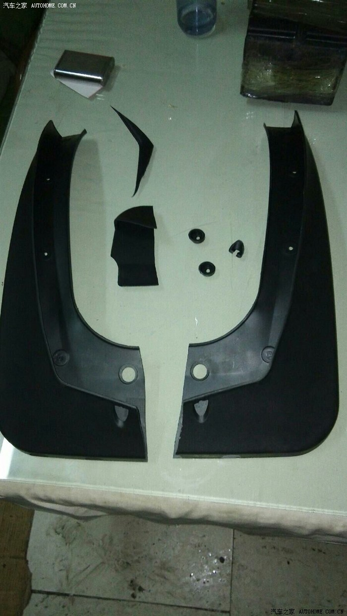

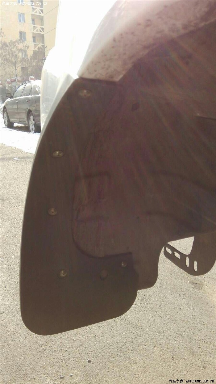

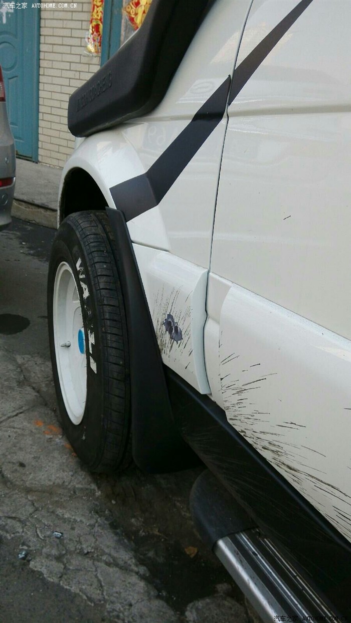

这是前面的挡泥板,安装钱需要切掉一点,我好像切小了,刚才试车的时候,打死舵轮胎有点磨,看来还需要在切点

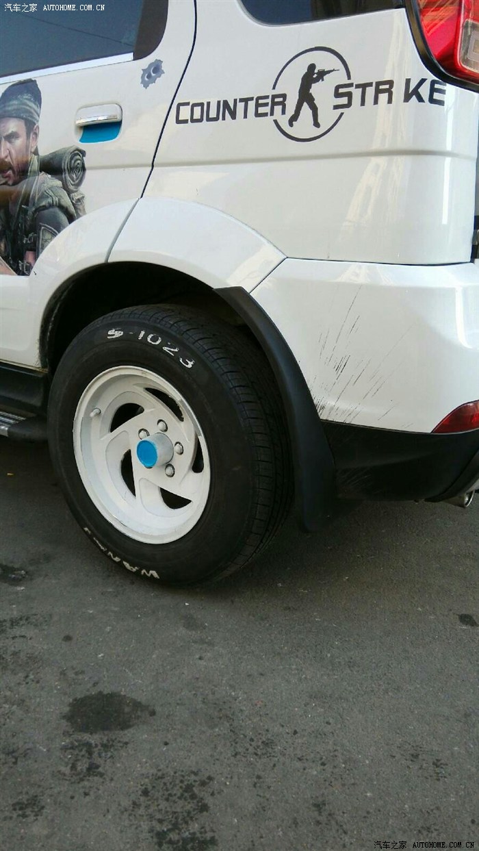

这个是后挡泥板,里面也需要切掉一点,右边的我有点切大了,下刀有点狠了,切成直角的了,哭哭

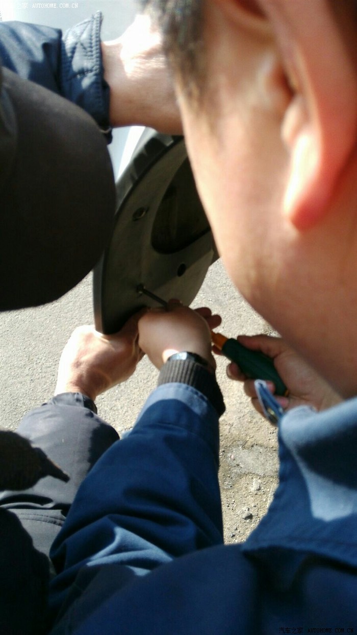

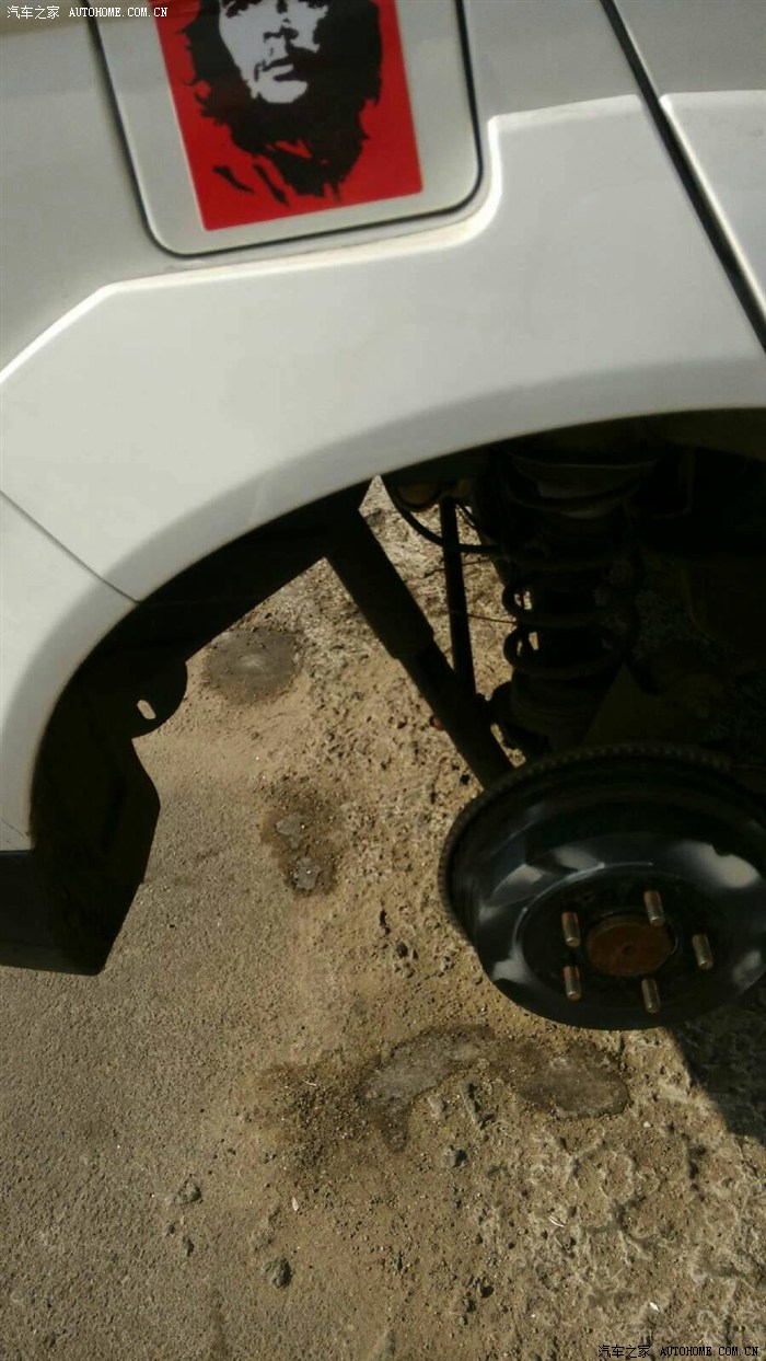

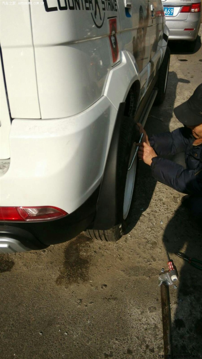

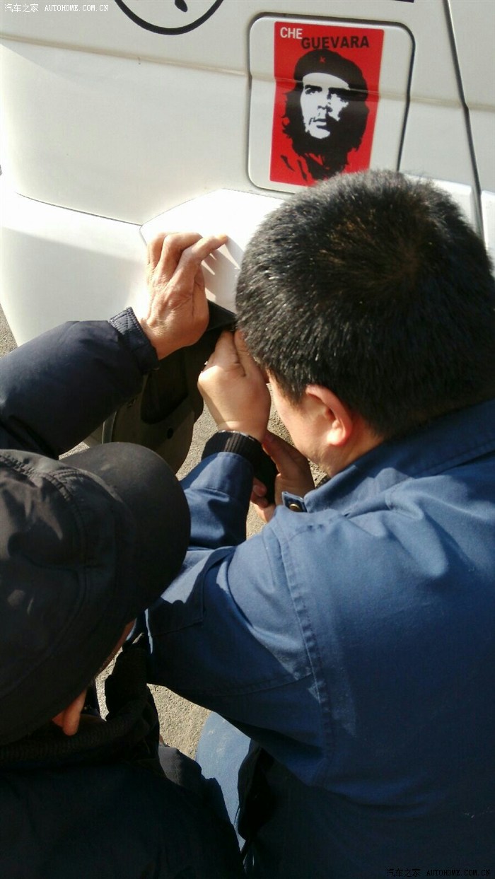

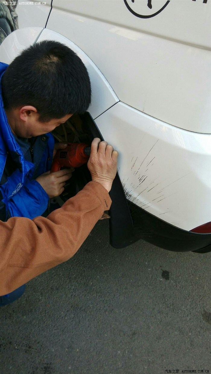

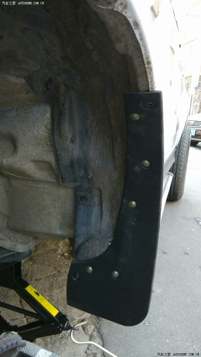

万事具备开始安装,先从后轮开始,安装挡泥板还是比较简单的,就五个螺丝拧紧就可以,但是需要把轮毂拆下来,这两位是我们单位工程部的师傅,呵呵
剩下的三个轮毂非常简单的就安装上了,毕竟不是原车挡泥板,前轮安装完之后还是有缝隙,但是问题不大

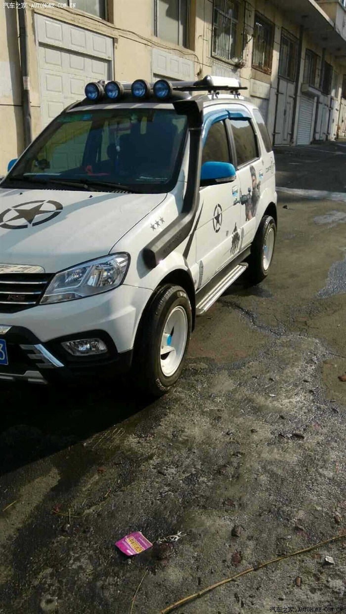

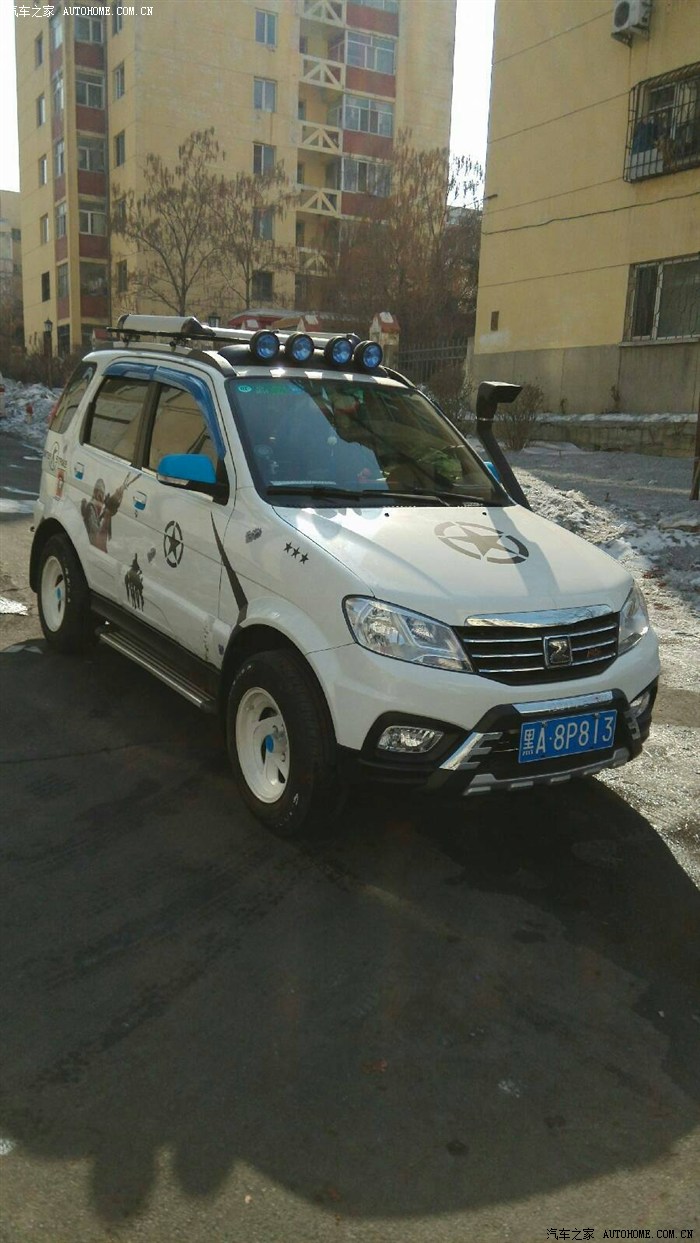

一个多小时的成果,成就感有木有,霸气侧漏有木有
再来个正面特写,霸气不,想拥有不,二太是你最好的选择,昨晚倒车把我们同事的车撞了,我的车什么事都没有,他的车叶子板被我撞了一个大坑,明天给人家修车去,哥们的店免费修理,虽然给同事的车撞坏了心里不好受,但是这也说明咱的车真结实,什么事都没有,连漆都没掉,就是备胎罩有一道黑条子,估计是撞他车,车漆掉了留下的
