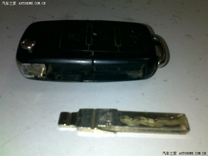

大众的遥控钥匙很容易在钥匙头插槽处断裂,这点大家都有所耳闻,我的也在一次不小心掉地上后摔断了。打听到SSSS修一下至少500,到坛子里搜了相关帖子,认真学习后自己搞定了!感谢POLO论坛的各位大侠!
下面我把我的修钥匙过程也发给大家看看,仅供参考!
这是断裂的原钥匙

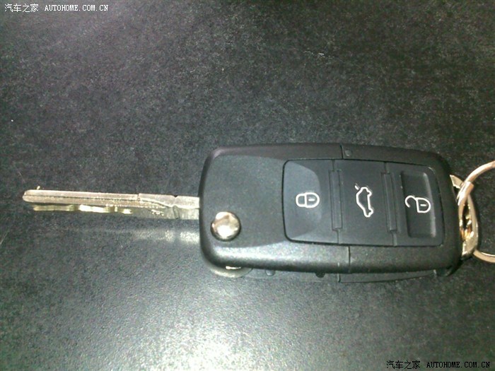

这是网购的仿海拉钥匙壳(30大洋)

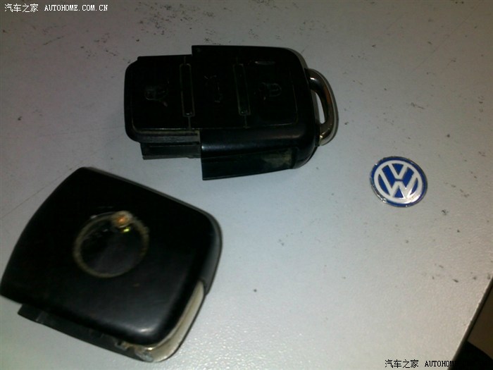

掰开原钥匙,扒开贴标,拧开小螺丝,后半截是遥控器,前半截是钥匙头插槽和旋转弹簧以及芯片

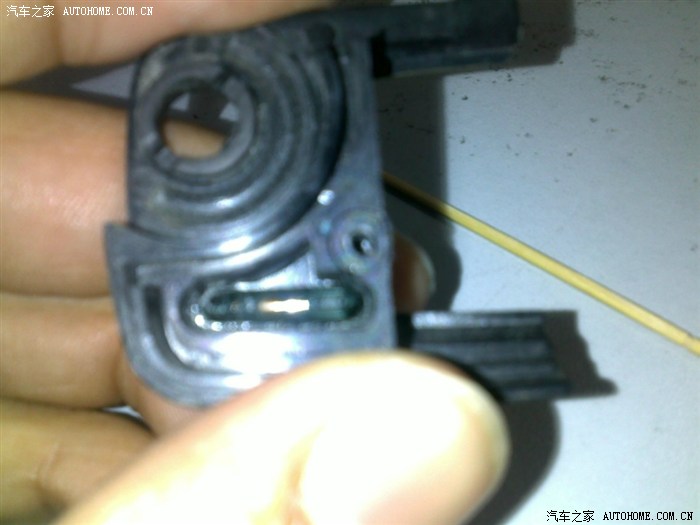

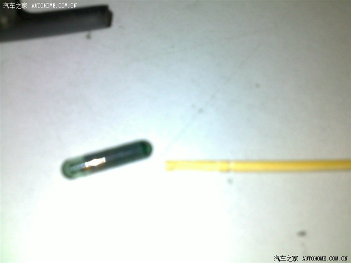

前半截的芯片

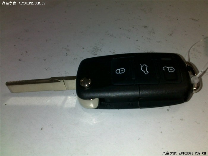

用牙签(削成带钩状)拨出芯片,安装到新的钥匙芯片槽内(涂点胶水),插入钥匙头,插上插销,盖上盖子,拧上螺丝,这样钥匙前半截安装完毕,后半截就是遥控主板搬个家就行了。
完成后的钥匙!(毕竟没有原厂的好,尤其是密封性)
