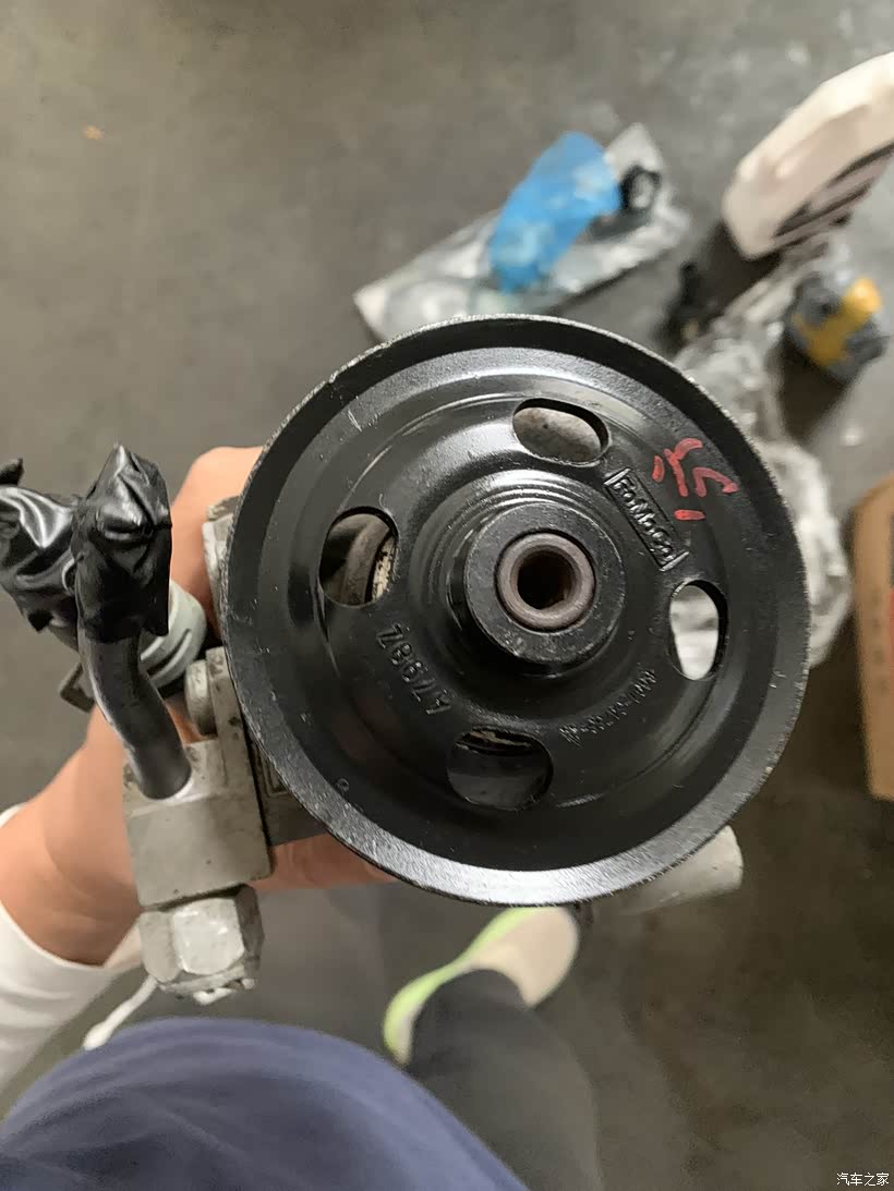

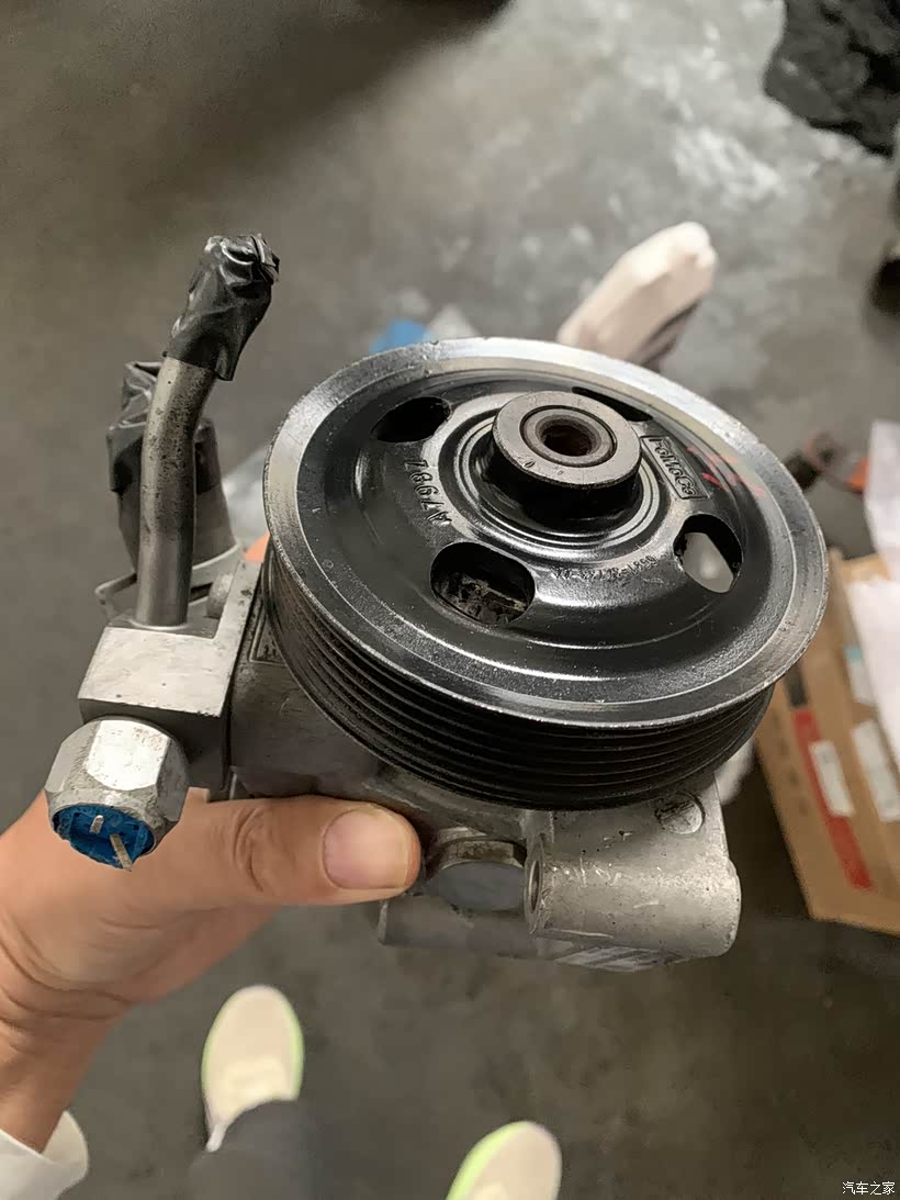

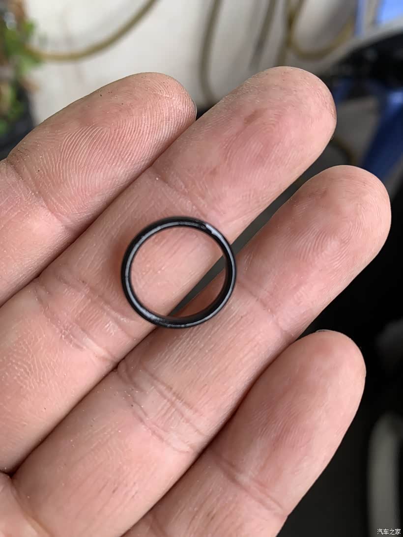

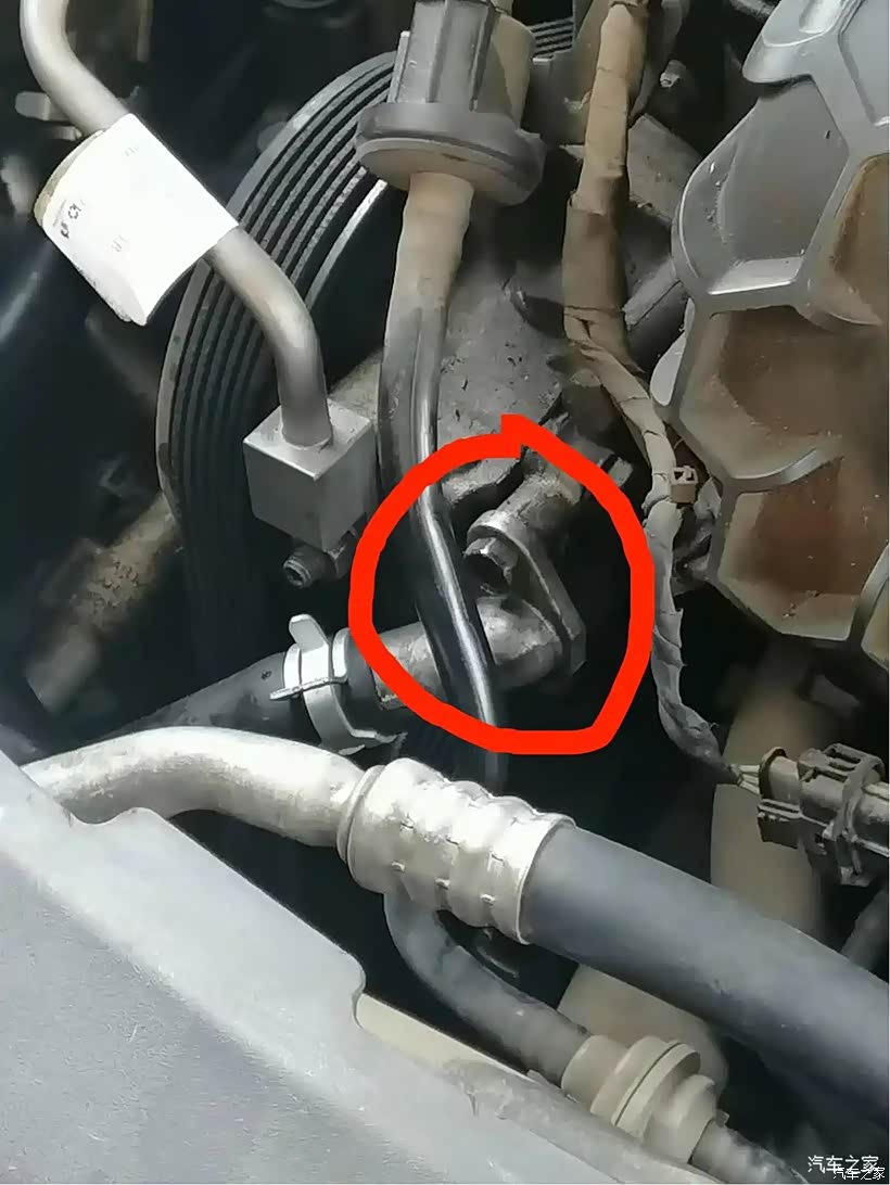

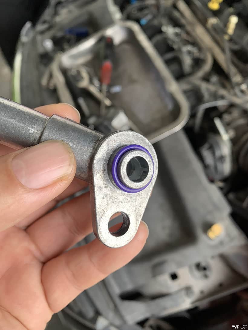

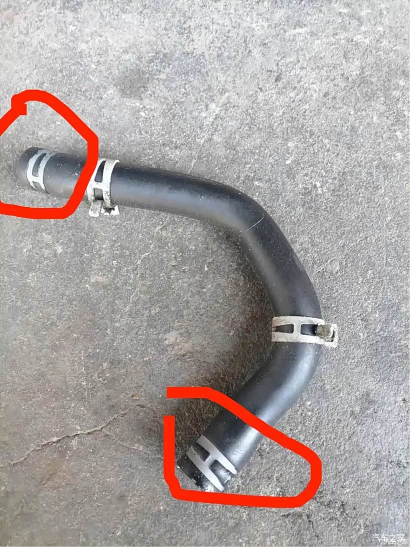

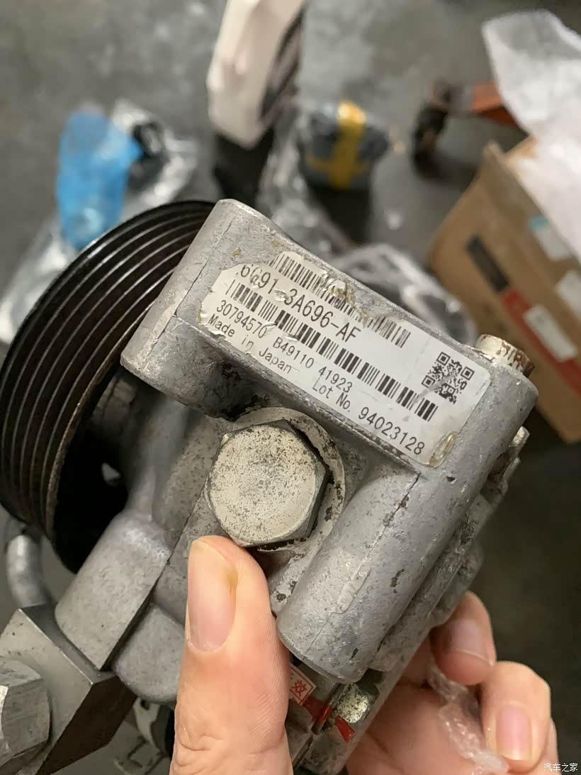

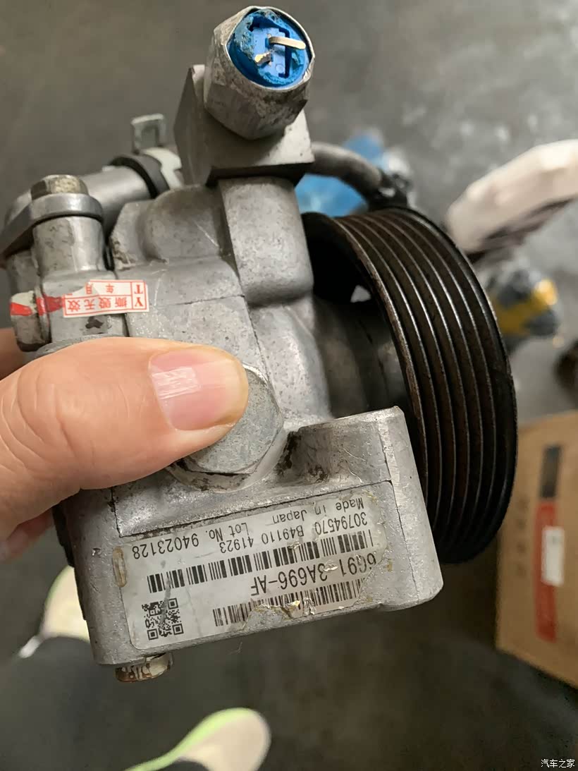

大早上班,发动机位置突然传出类是飞机起飞的啸叫声,方向盘也变得越来越难打,后来确认是助力泵出问题了,家附近福特专修确认故障,发现密封圈位置漏油,估计也漏气了。联系4s点材料费要2000多,淘宝原厂货也要2000多,算了咸鱼买了个拆车件200块,可换上的新泵还是一直啸叫,回去找他们又想给换新,卖家不厌其烦手把手教我,让师傅把油管两边接口打胶,并把O型密封圈拆下,这边师傅说没用的,在我坚持下按照卖家打了胶换了密封圈……启动后车里安静了,助力也有了……就这么简单的解决了问题,差点要花2000块钱还新的,小钱解决大问题了
