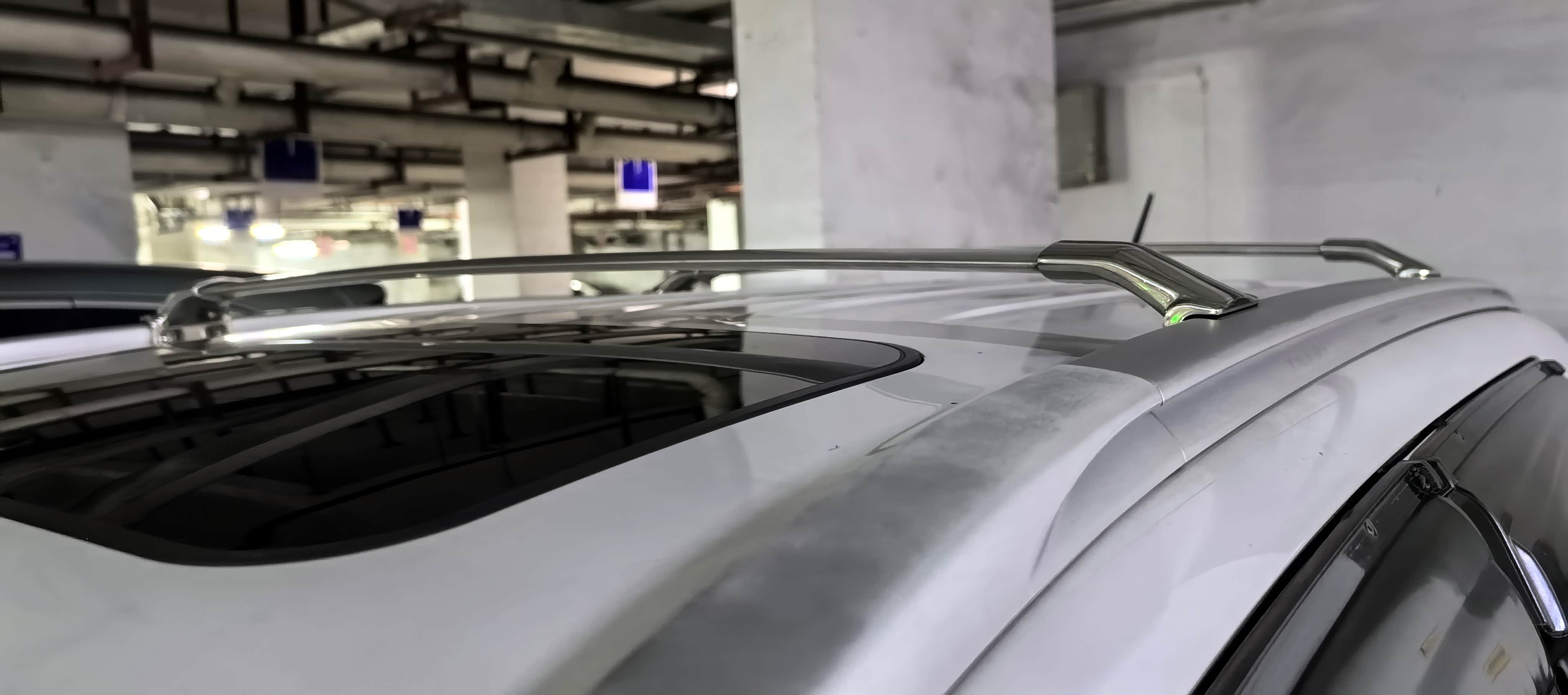

出远门的时候会安装行李架,这个铝合金支架是适配欧蓝德孔位的。再早买个通用的,感觉不安全,因为是使用中间空的那种。

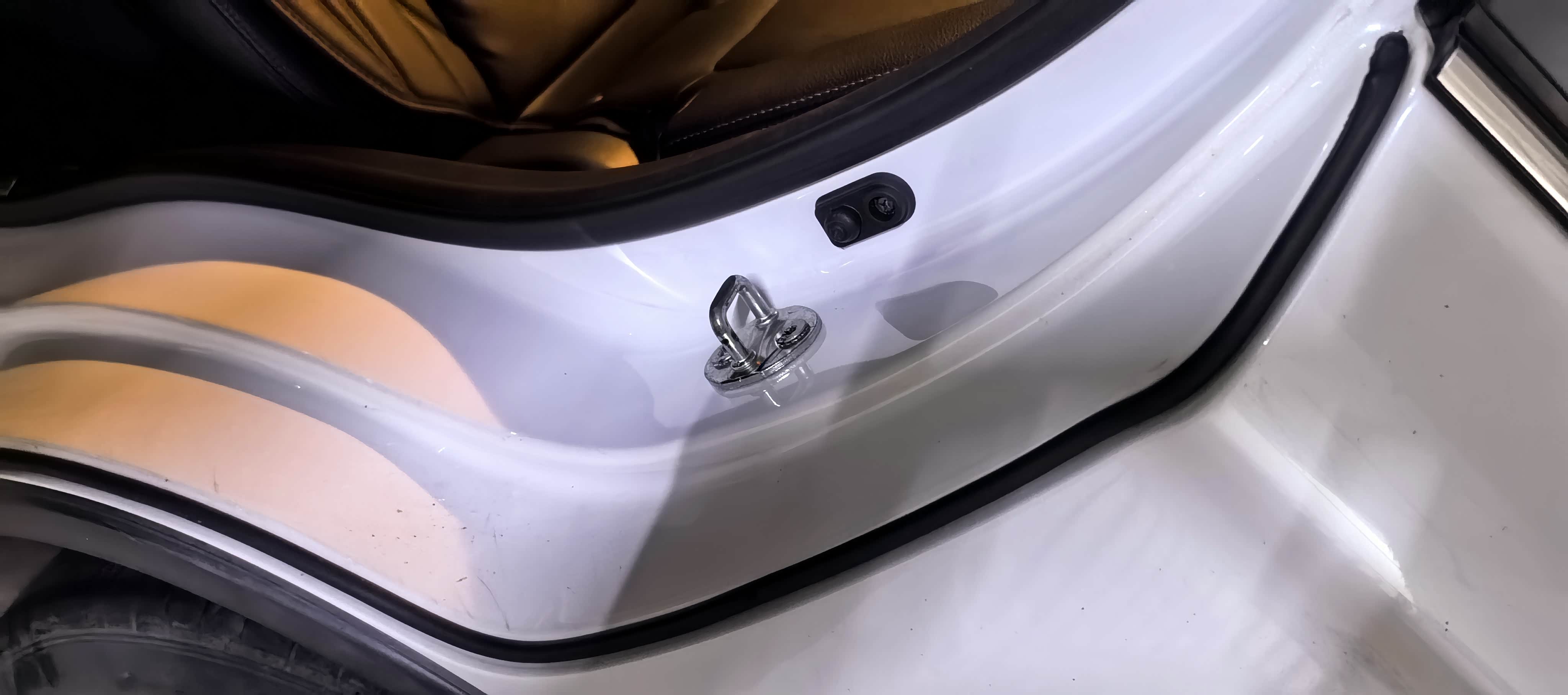

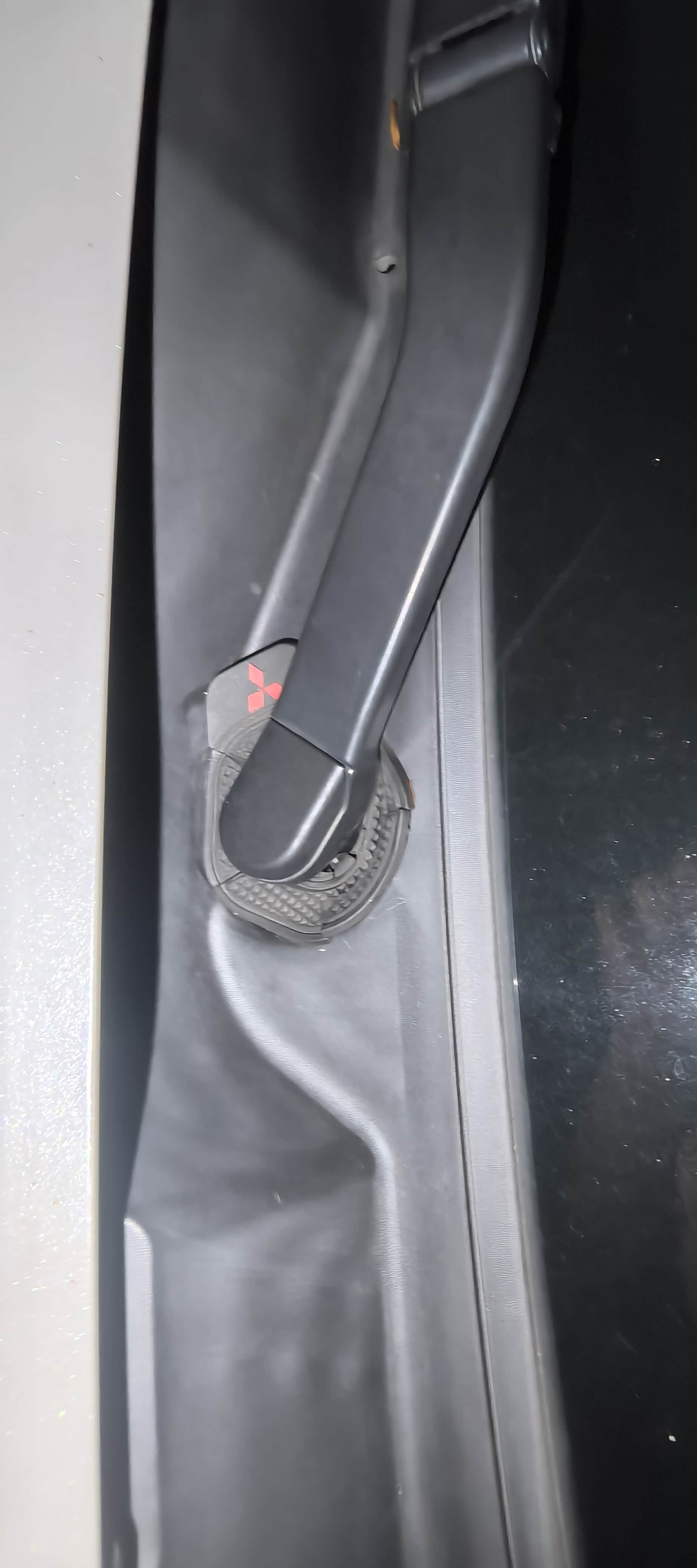

贴了门胶条
前后都贴,隔音可能不明显,但安装后挡灰非常明显。我是全车都贴了引擎盖,门,后门等。

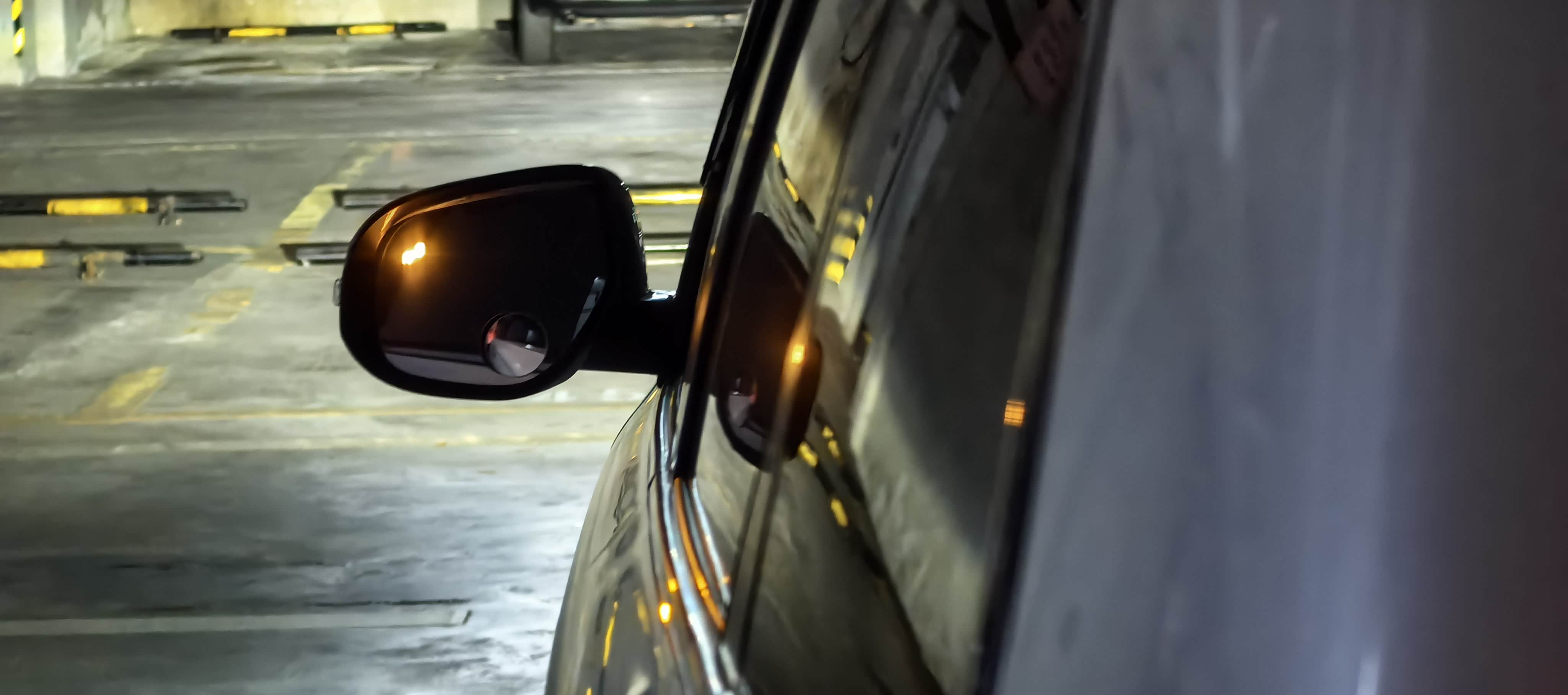

安装了后车雷达,这个非常实用。特别是晚上或者下雨,旁边有车接近就发现了。

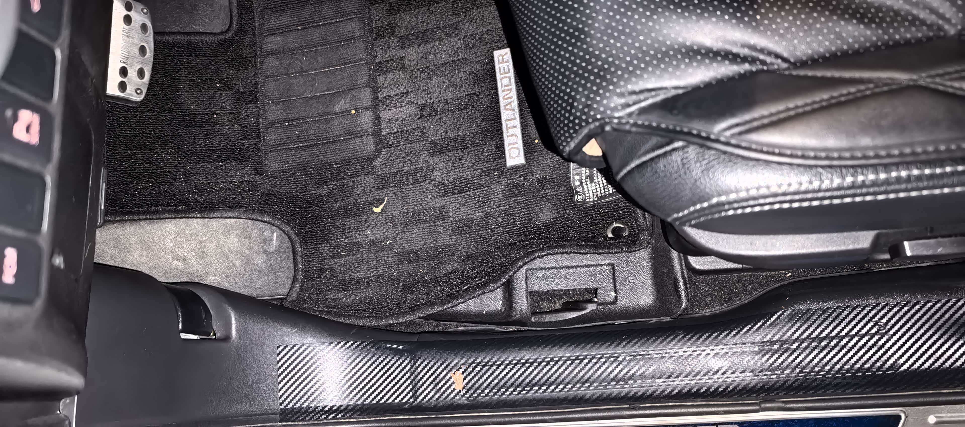

买车就上TPU垫了,勉强合适。加油盖拉手这里需要挖孔

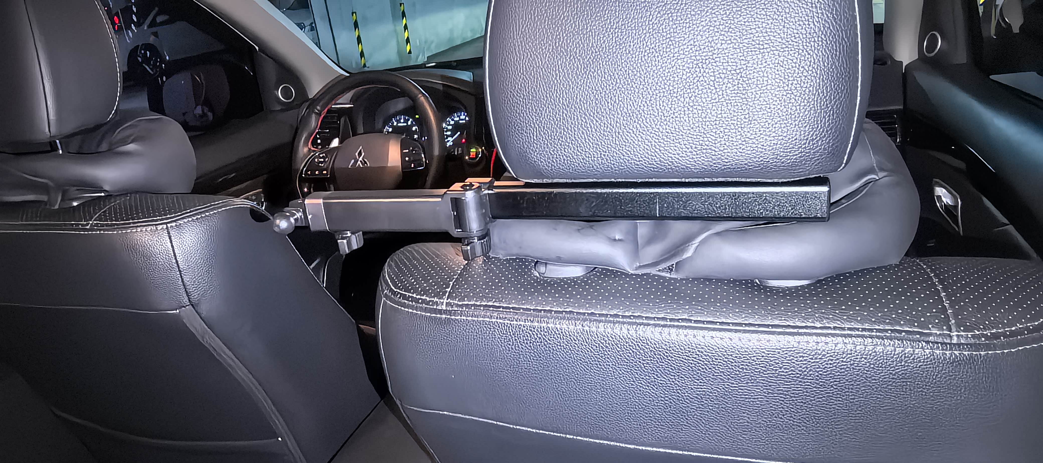

这个位置增加支架安装风扇,电源从扶手箱里面引出来。之前想改后出风口,但咸鱼上的二手件说是卖掉了,后面没有再想改了,其实已经想好了,就手刹这里截断安装软管连接就可以。

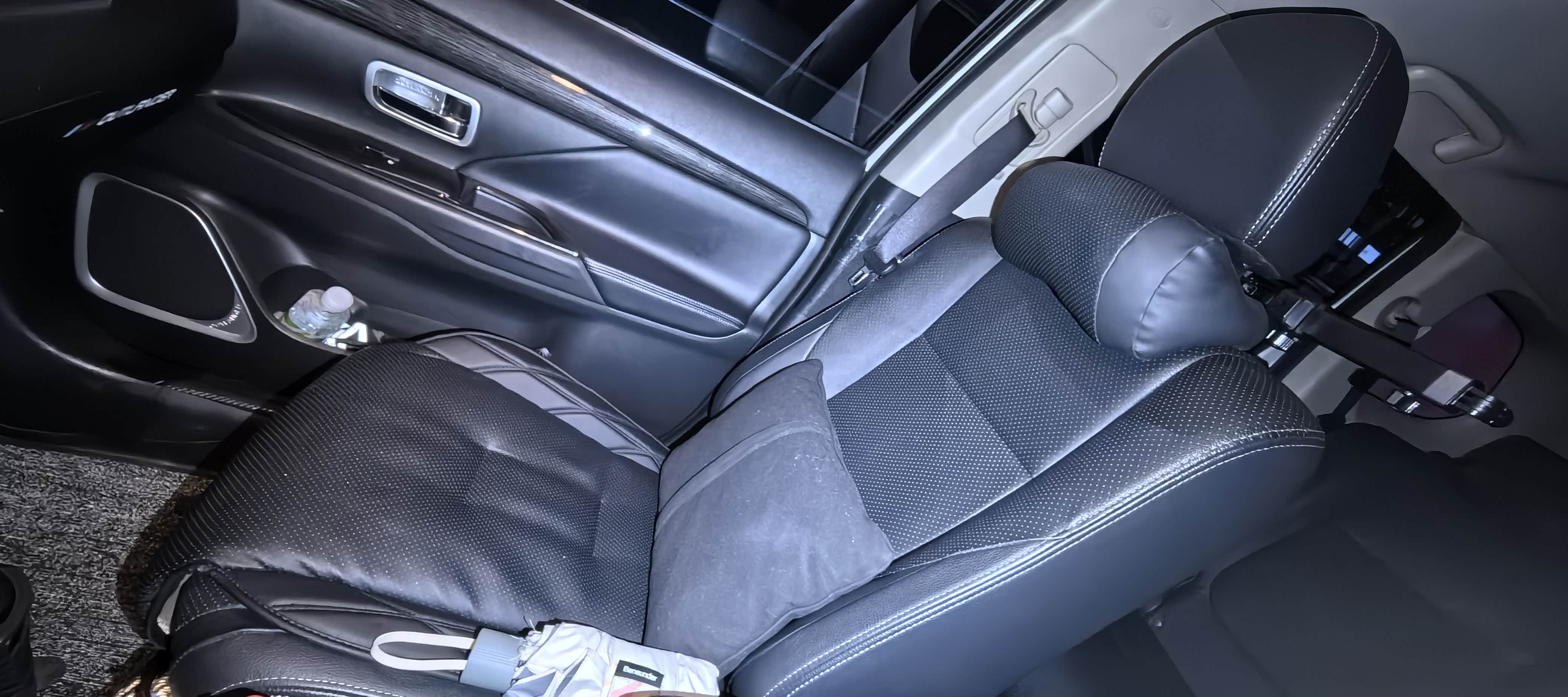

自己安装了腰托,据说是大众的

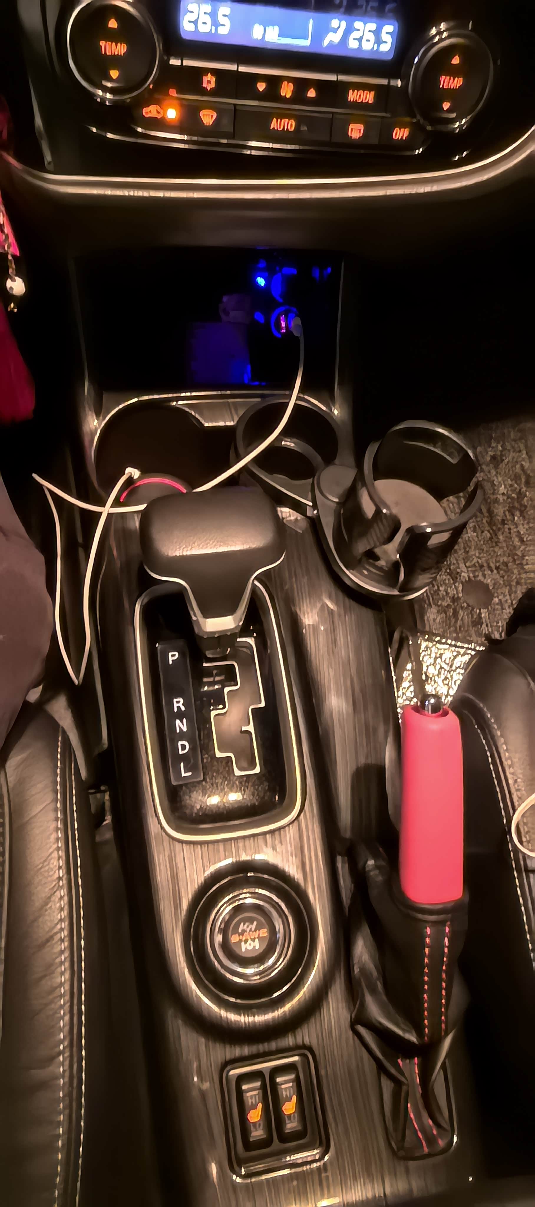

更换了原车档把,手刹这里安装了皮套,没装之前手刹这里容易掉东西进去。

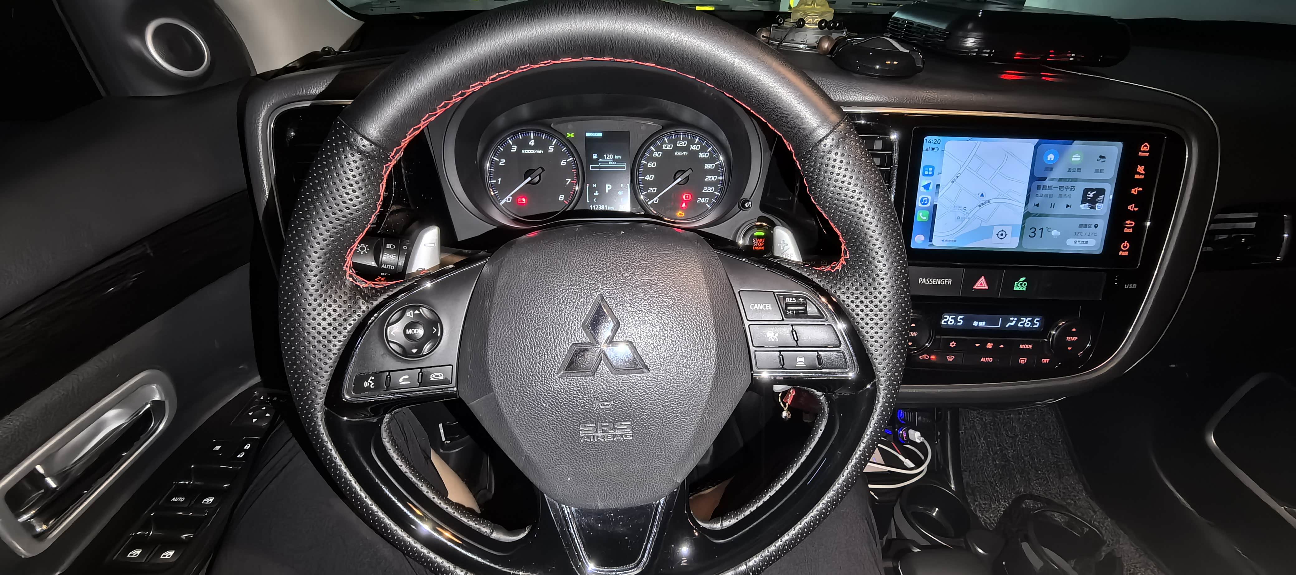

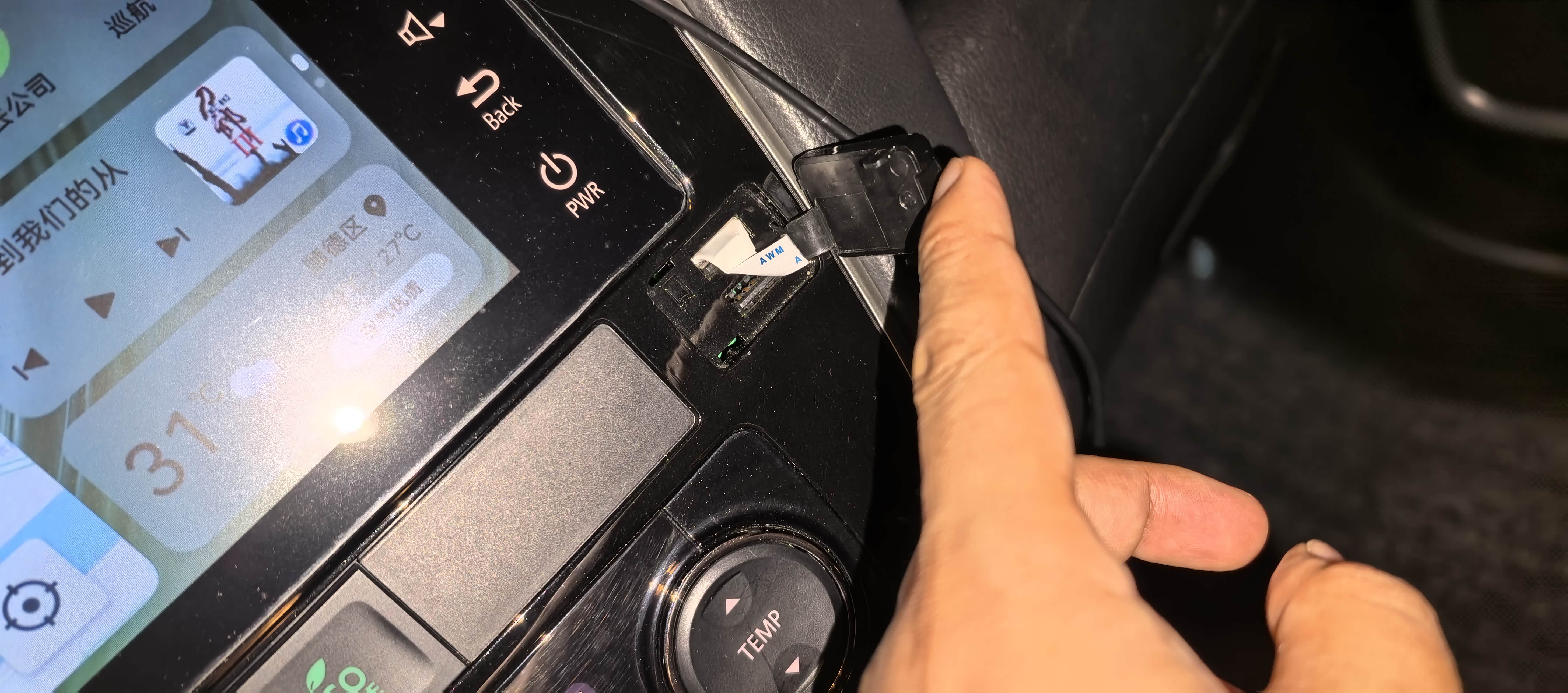

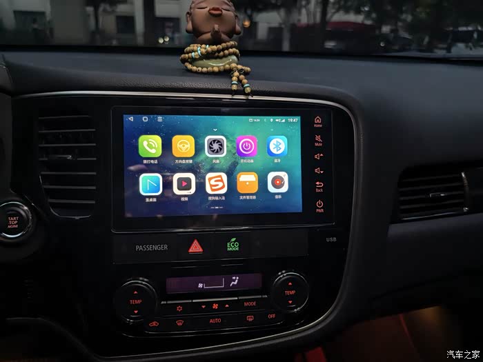

安装了HICAR盒,这个盒不识别车机里面的U***口,只能用面板上的口

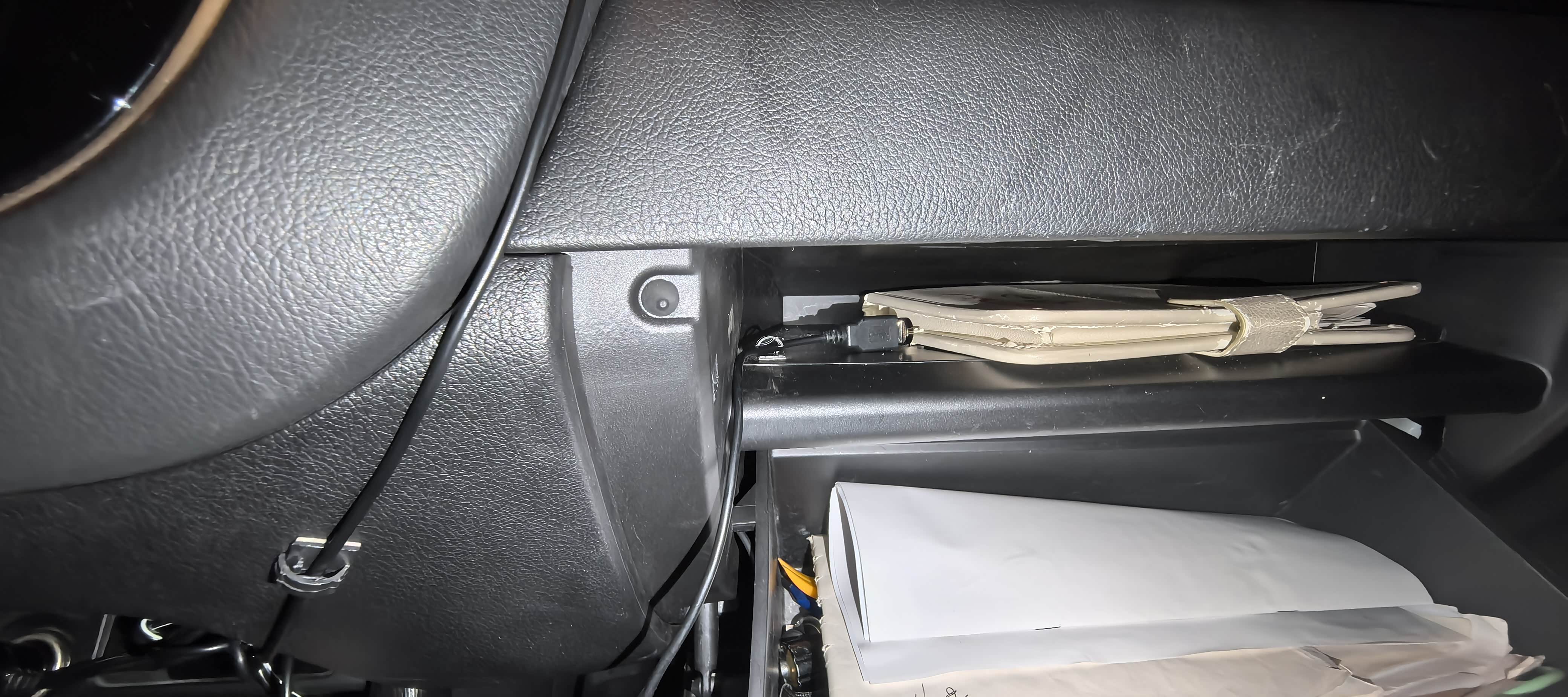

使用了偏平线,直接穿过这个盖的连接间隙去到车里面,hicar就装在了里面。这样盖子可以完全盖上看不出来。

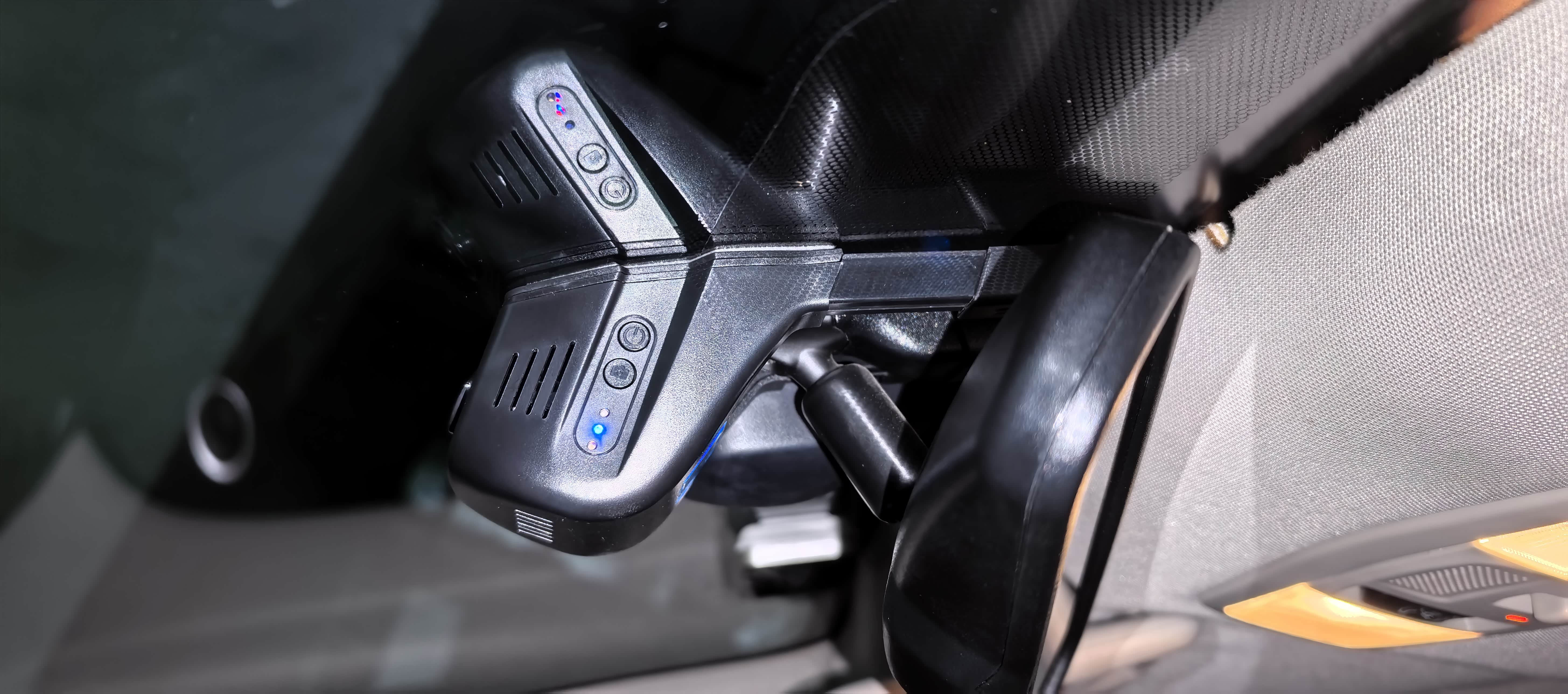

安装了行车记录仪,电源接口和天窗接口对插。不用在其它地方取电,也不要改线。
全车增加这种软垫,解决大家说的座椅硬的问题。

增加一个杯架放东西,很方便
自己手缝方向盘套

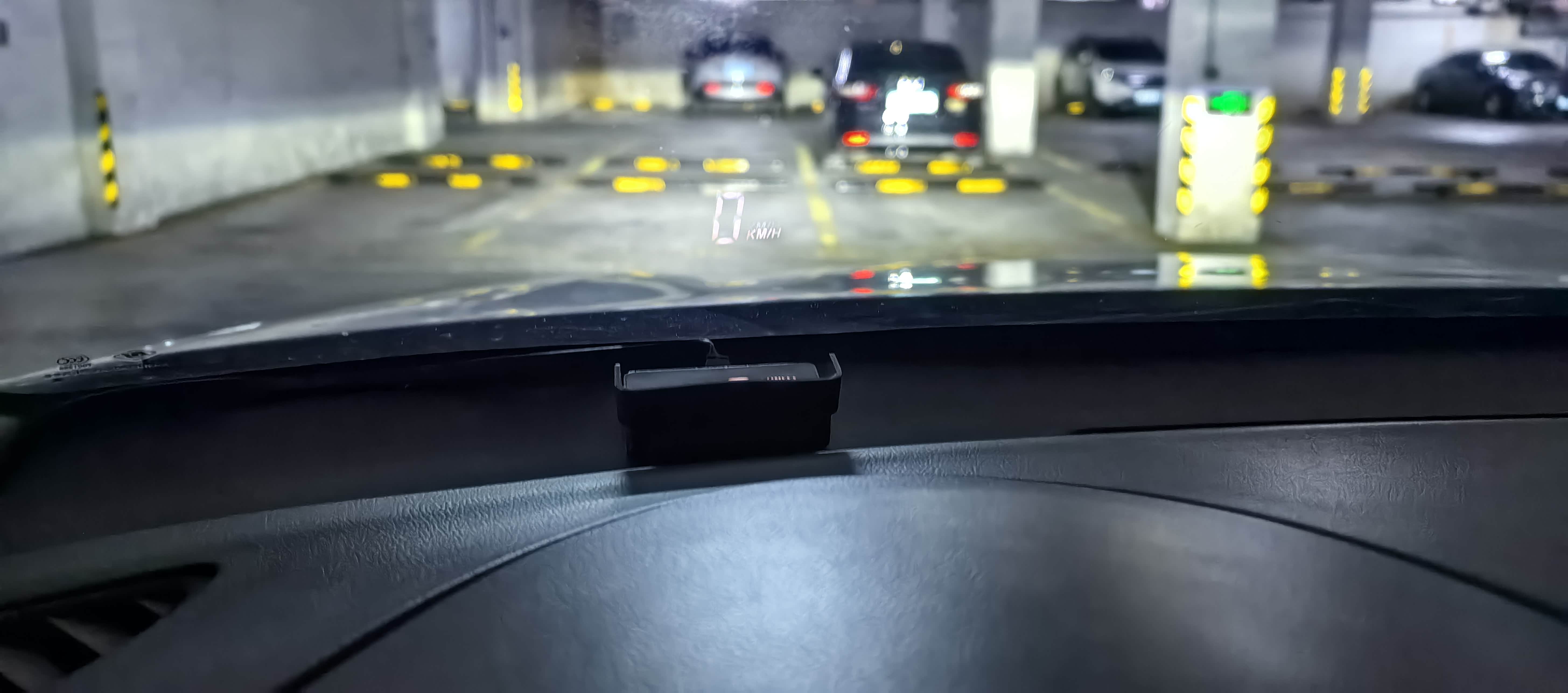

增加抬头车速显示,这个东西跟了我快15年了,是从前车就使用的

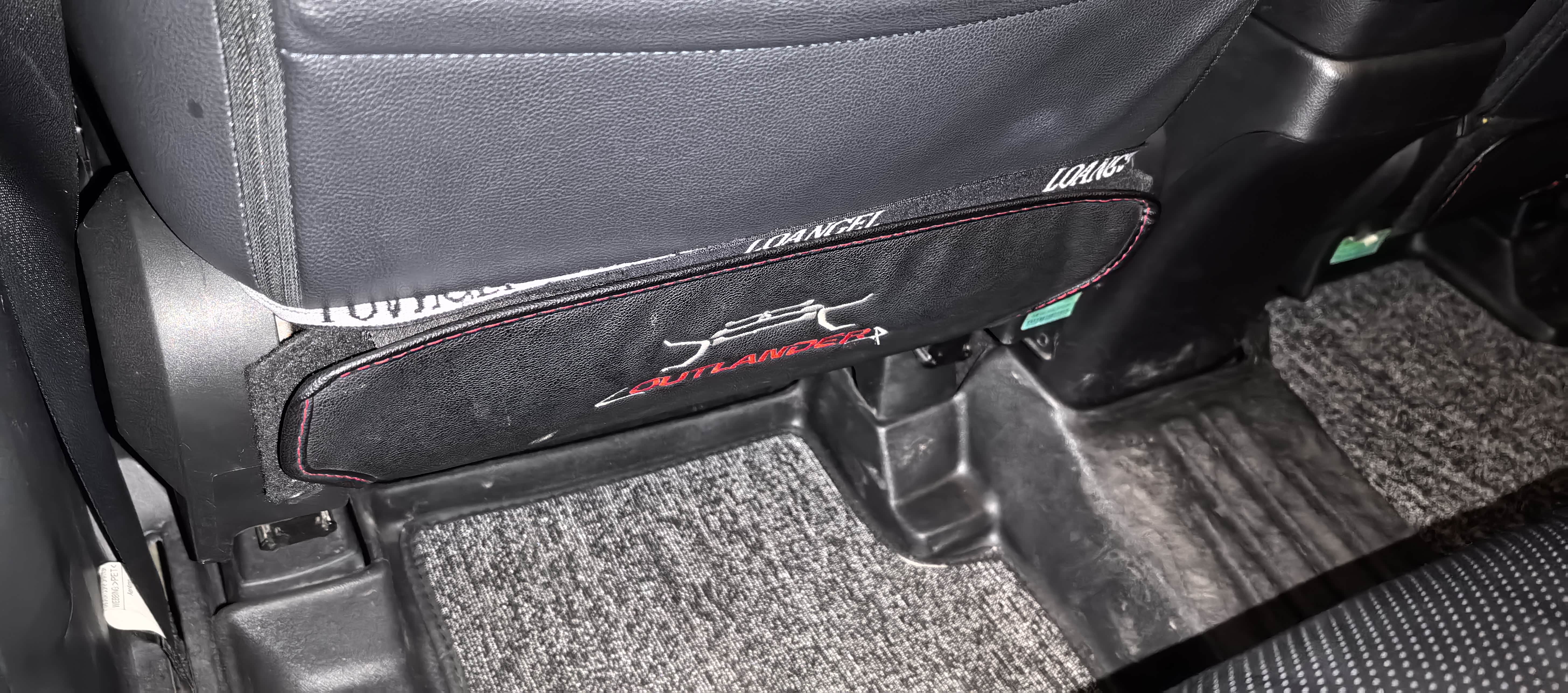

后座防踢垫

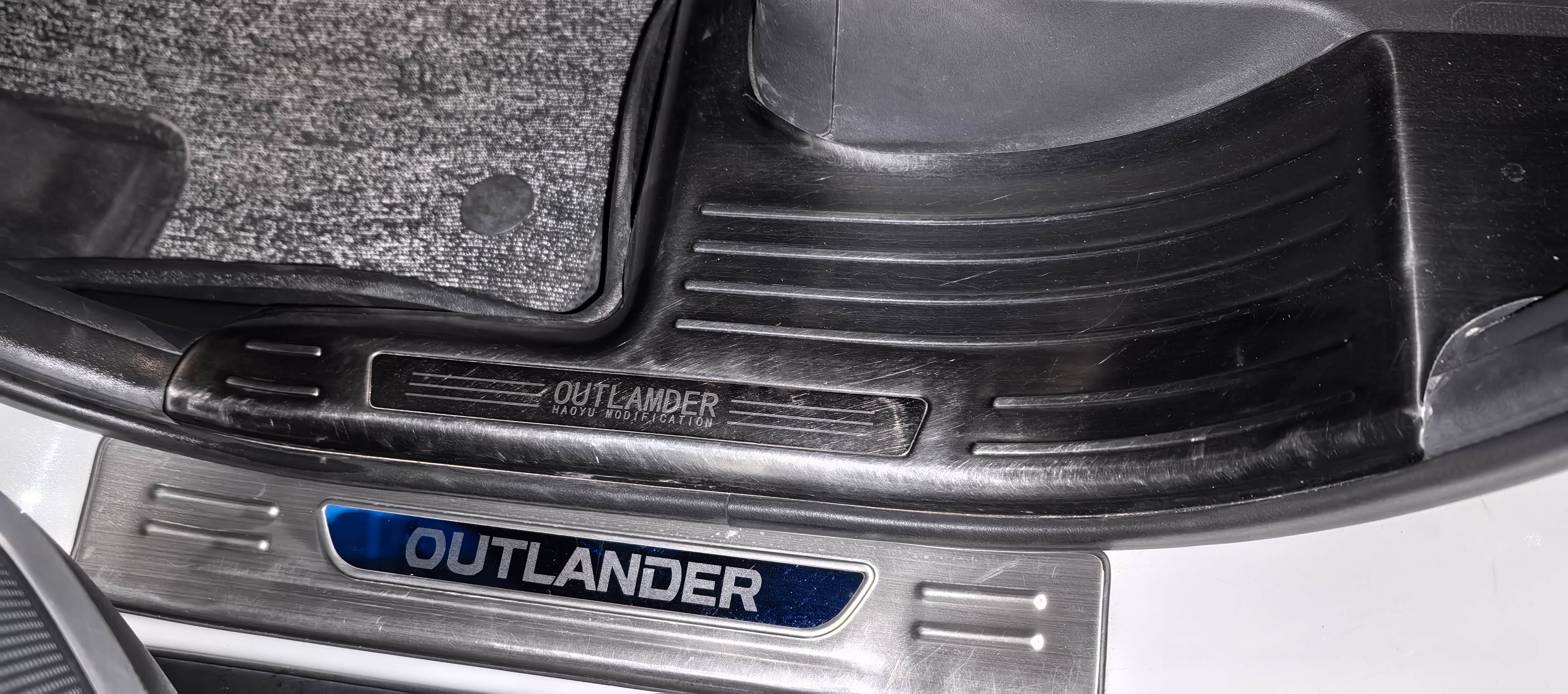

不锈钢门槛,挺耐用

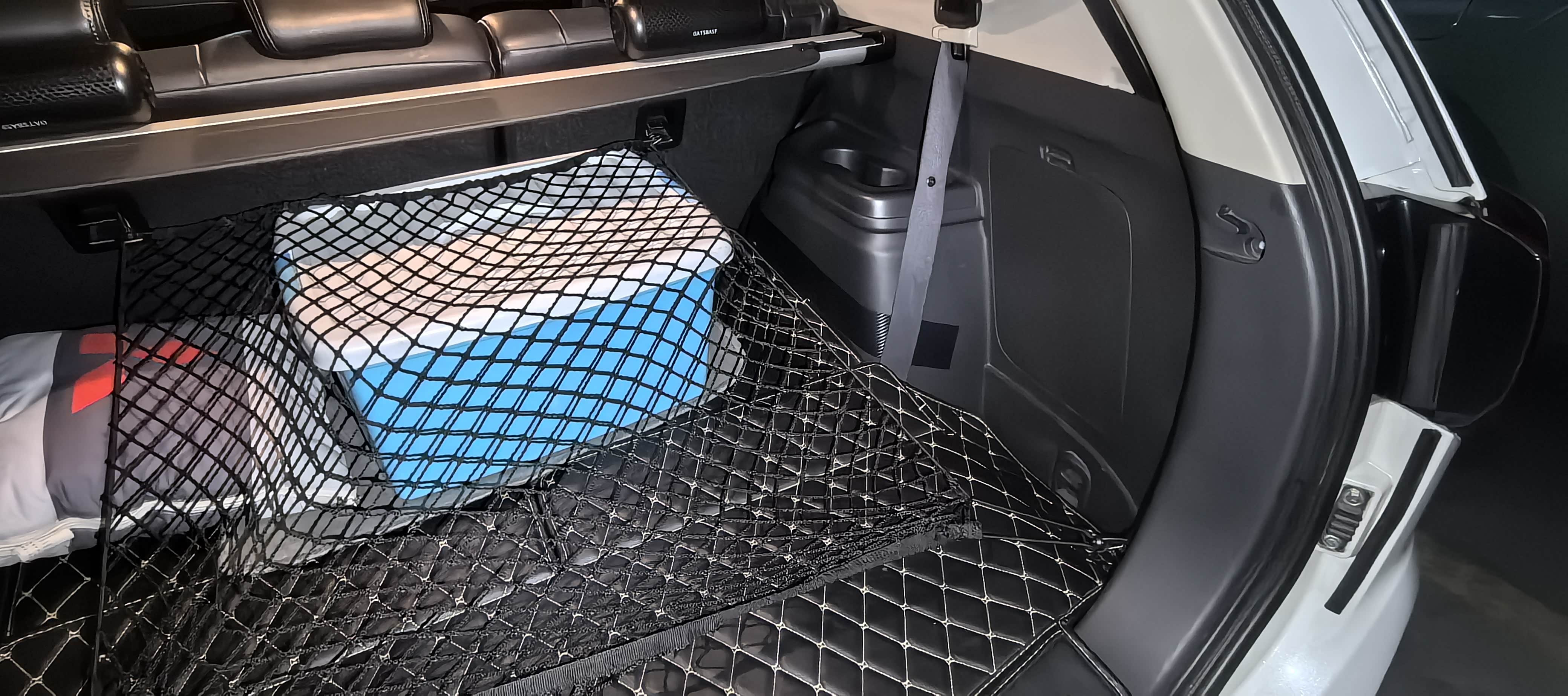

网子,都是可以固定到欧蓝德的四个卡位上

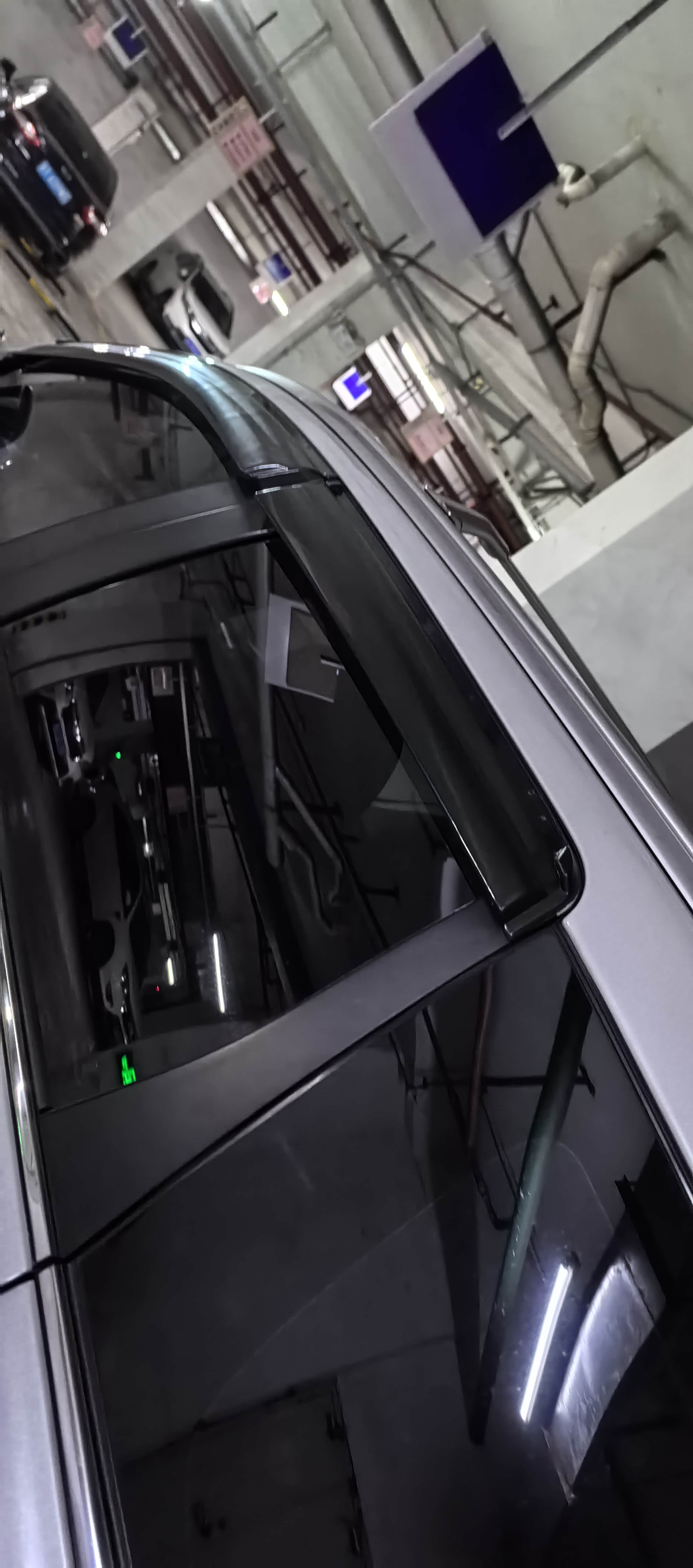

晴雨挡,实际作用不是很大。

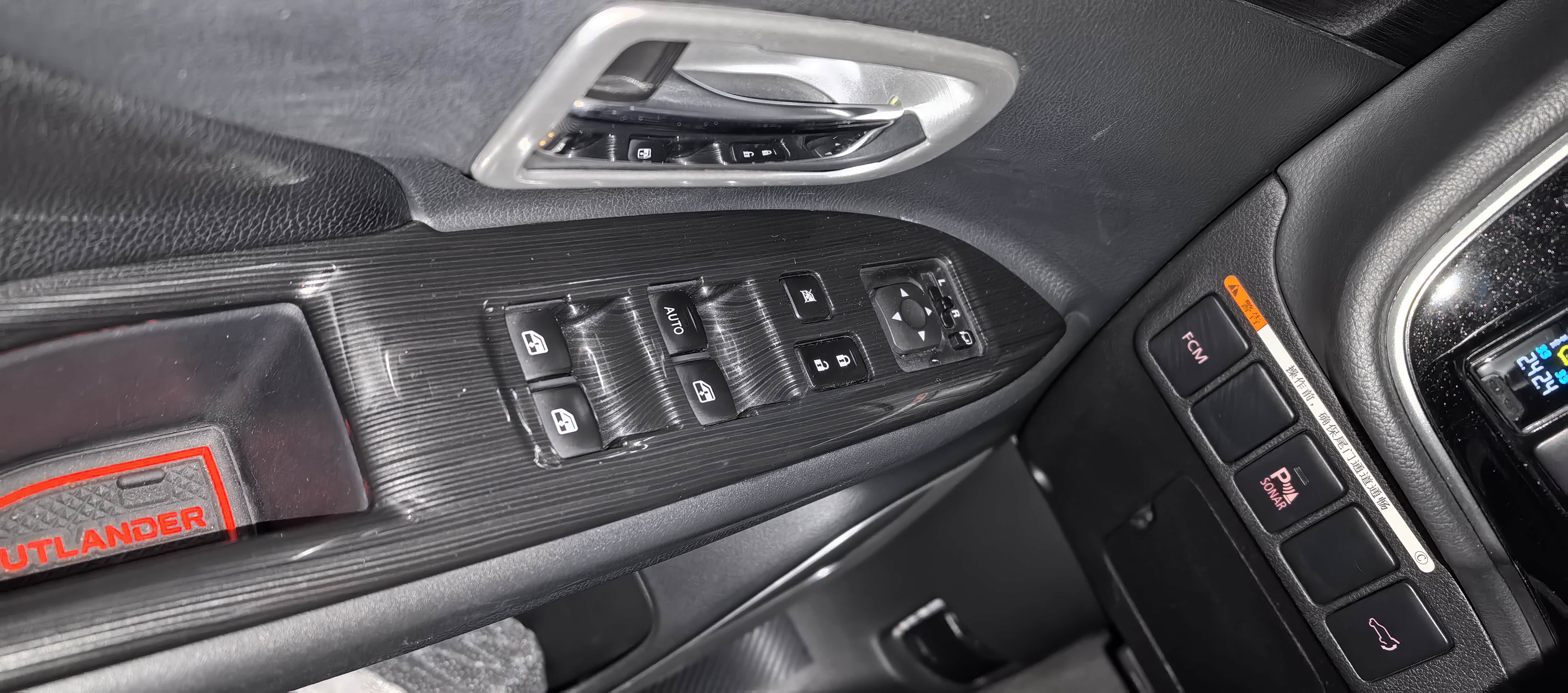

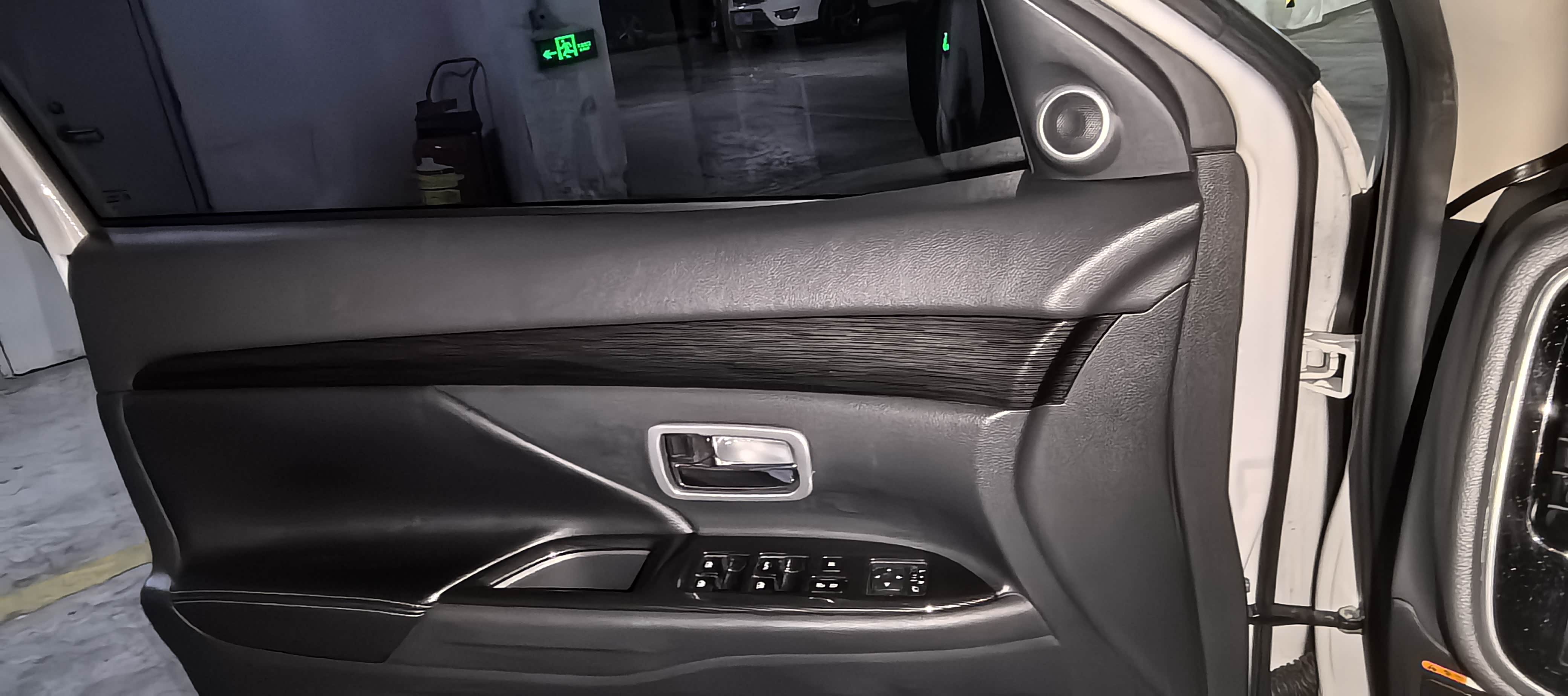

这个图片是想说在驾驶位的这个门里面增加一个自动开关窗的盒子。自己拆安装的,也不是很难。不在怕忘记关窗,和可以天气热时提前打开窗
