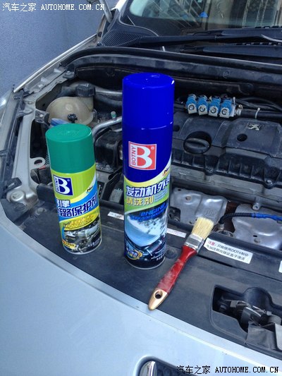

      闲来无事,就琢磨也清洗下发动机舱吧,说实话,车子三年多了,一次也木有清洗过,自己从网上购买了机舱清洗剂和线束保护剂,价格38元,带个小刷子,下午没事了自己动动手搞定,绝对焕然一新。

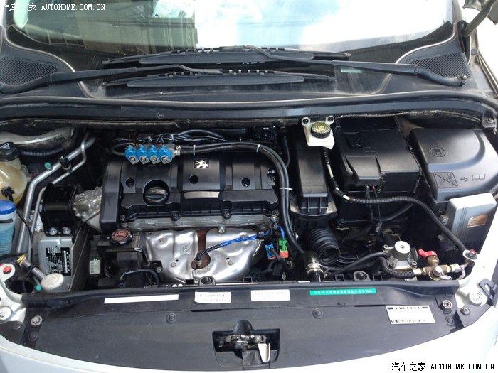

 网购的清洗套餐,38元,大瓶的清洗剂能用好几次,还有线束保护剂和小刷子,后面的机舱真的很脏。

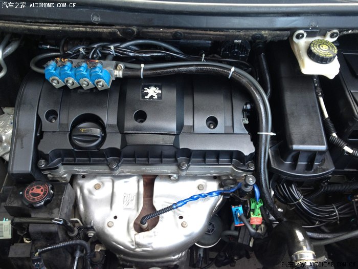

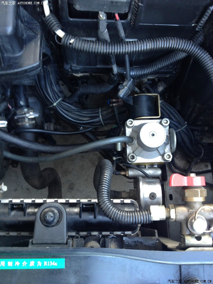

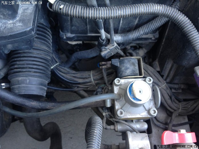

这是电瓶前端,因为改气了,所以谐振箱拿掉了
保险丝盒

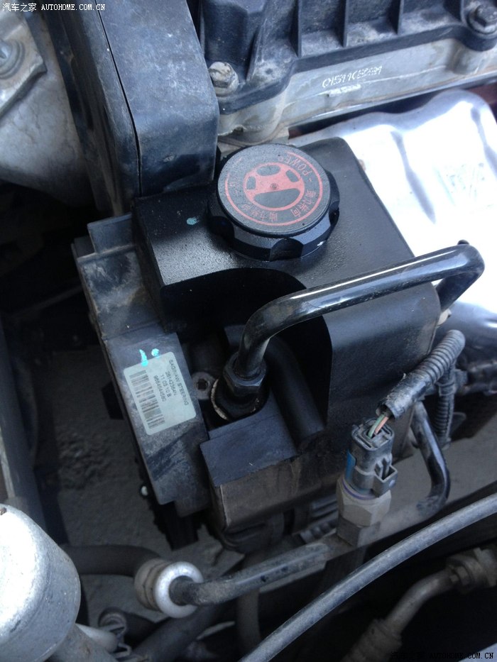

助力转向液这里最脏了,好多油污

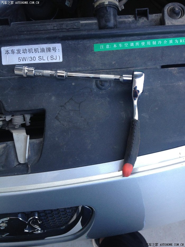

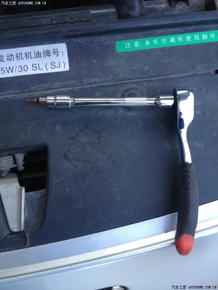

得先拆掉发动机盖子,但是有这个东西挡着,得卸掉里面这颗固定螺丝
10号的小套筒
然后用这个小内六角扳手卸盖子

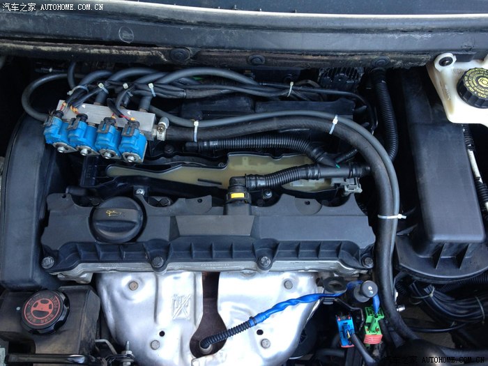

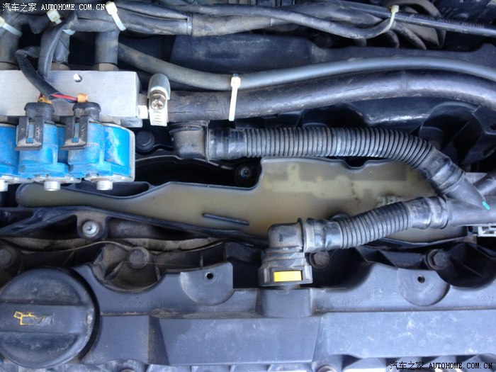

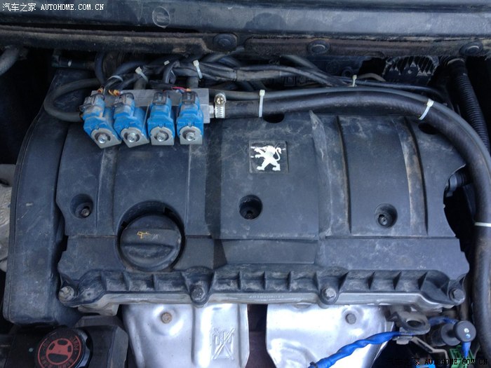

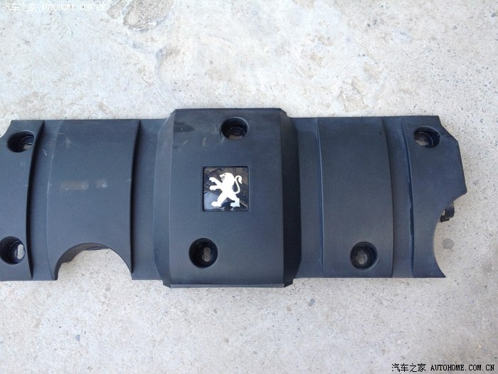

盖子拿掉就看到里面是有多脏了

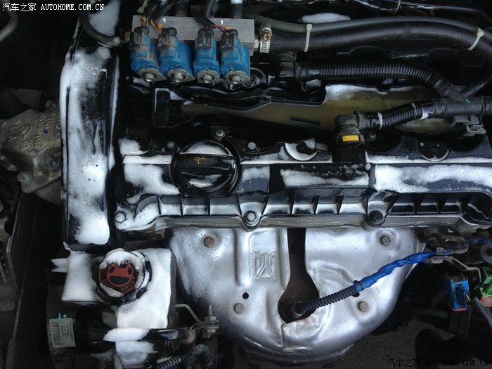

将清洗剂均匀喷到脏的地方,沟沟坎坎都要喷,注意线头地方尽量不要喷
等稍微稀释一下,然后用刷子刷,较脏的地方可以再喷点继续刷

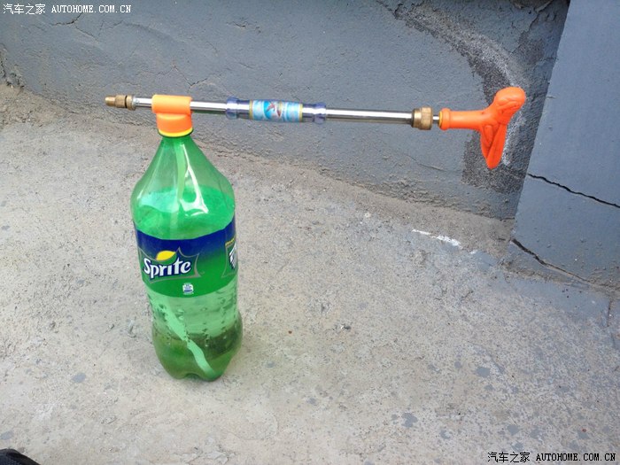

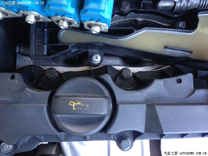

洗刷完了后用个水壶喷着清洗一下,我这个有些不好用
干净不少

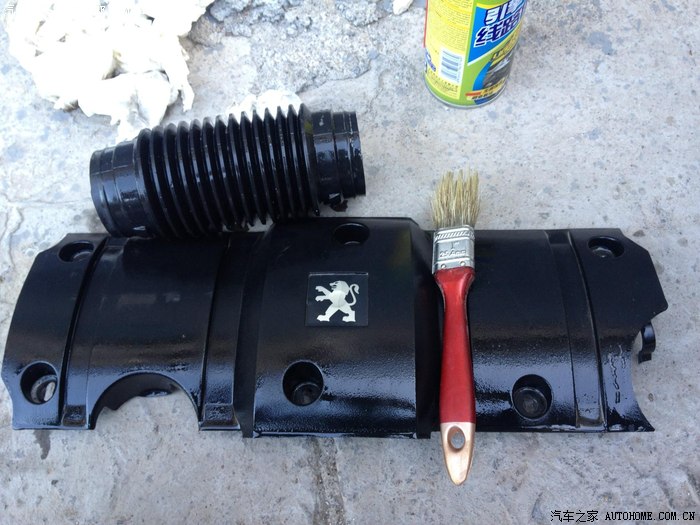

拆下的盖子也要记得洗洗

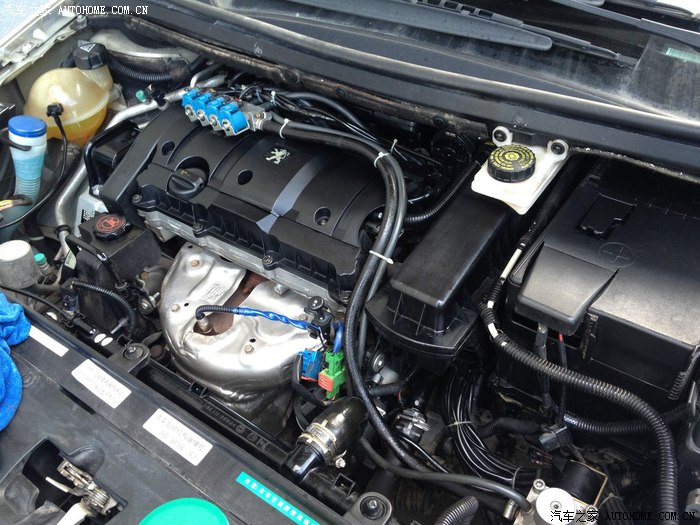

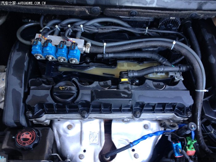

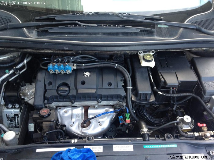

整体看着就干净了不少

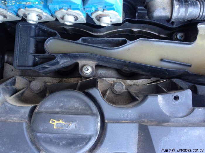

下一步就是喷上线束保护剂了,当当当当,,,
侧面来一张
干净了太多了,哈哈,自己感觉满意
