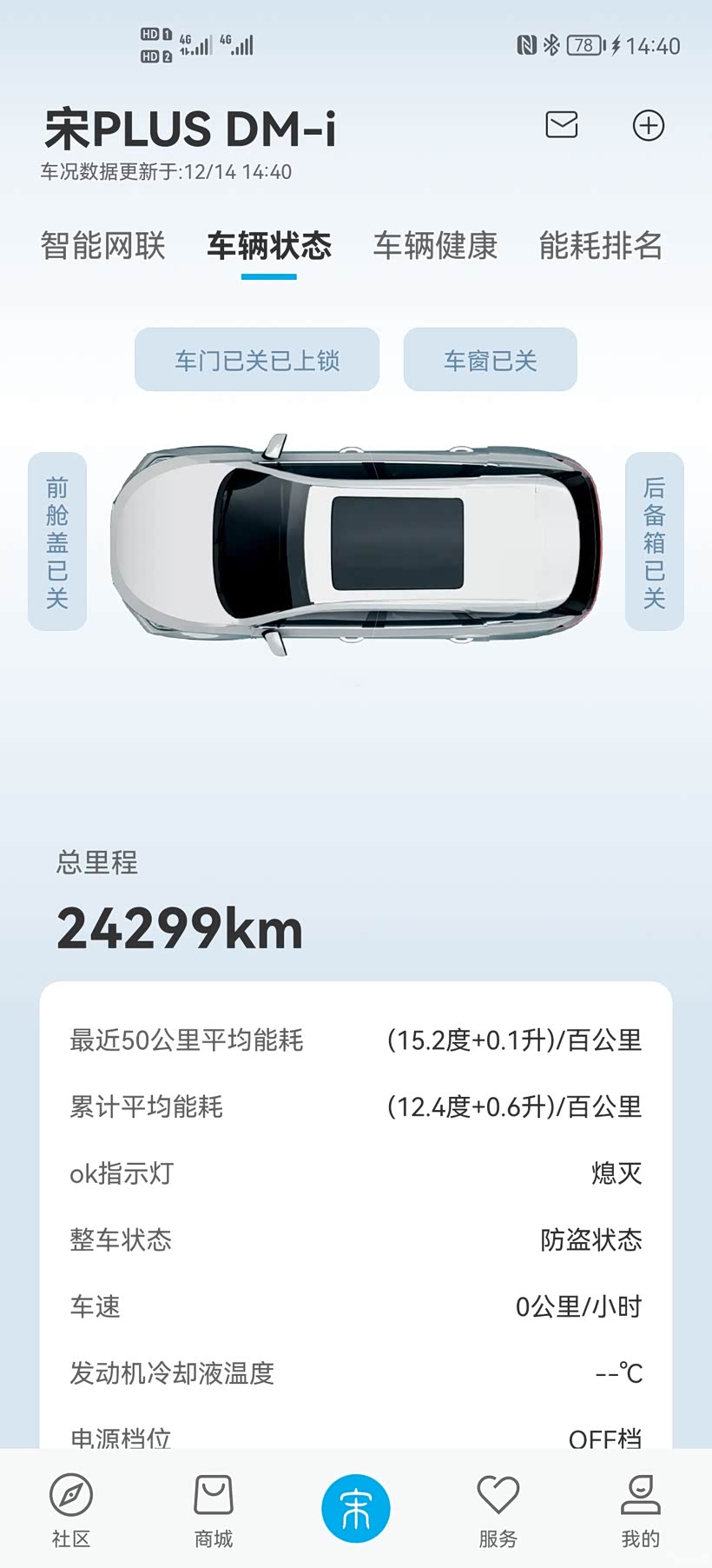

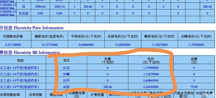

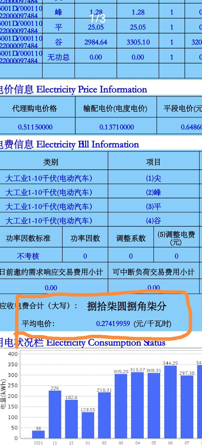

大家好!我是宋Plus DM-i110次顶配车主,自2021年10月提车至今已行驶24000多公里。一年多的用车体验,真正被这台车的超低的使用费用所折服。每天通勤往返里程在70到80公里左右,所以基本上都是纯电行驶,至今HEV里程才2000多一点,其中大部分还是磨合时跑的。今年1至11月共行驶20000多公里,总充电3238度,电费916元,平均每月约83元。简至不要太爽啊!!之所以这么省钱,最主要是用比亚迪APP的“智慧充电”功能,基本所有的充电都是在电网波谷电价时进行的,电价是最低的,所以费用就低。
珠海这里的电价按“尖”、“峰”、“平”“谷”分为4个不同级别,最高是“尖”段电价1.3784元/度,最低是“谷”段电价0.2465元/度,“谷”段时间为每天的0时至8时,计算电费时每度电再加上约0.028元的附加费。

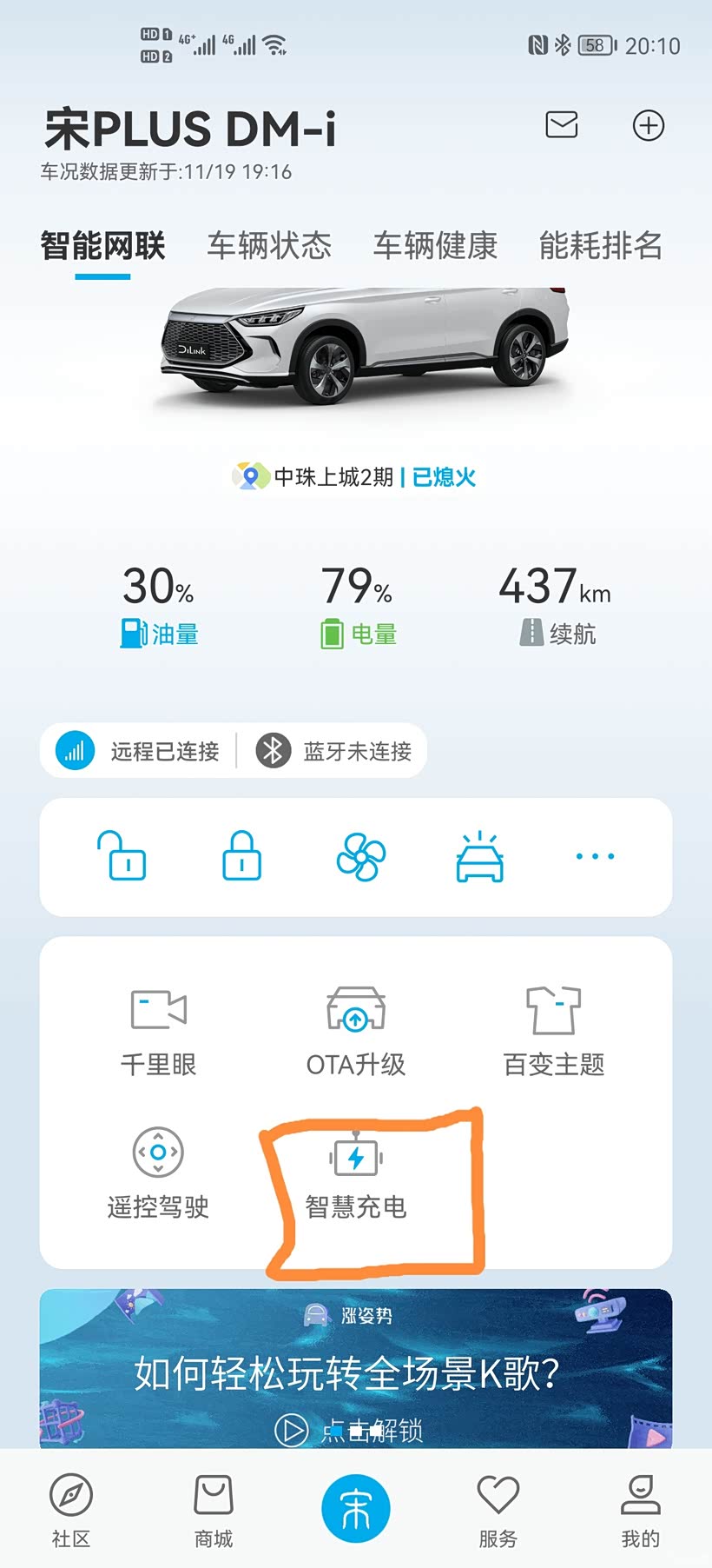

第一种方法是通过比亚迪APP来设置。

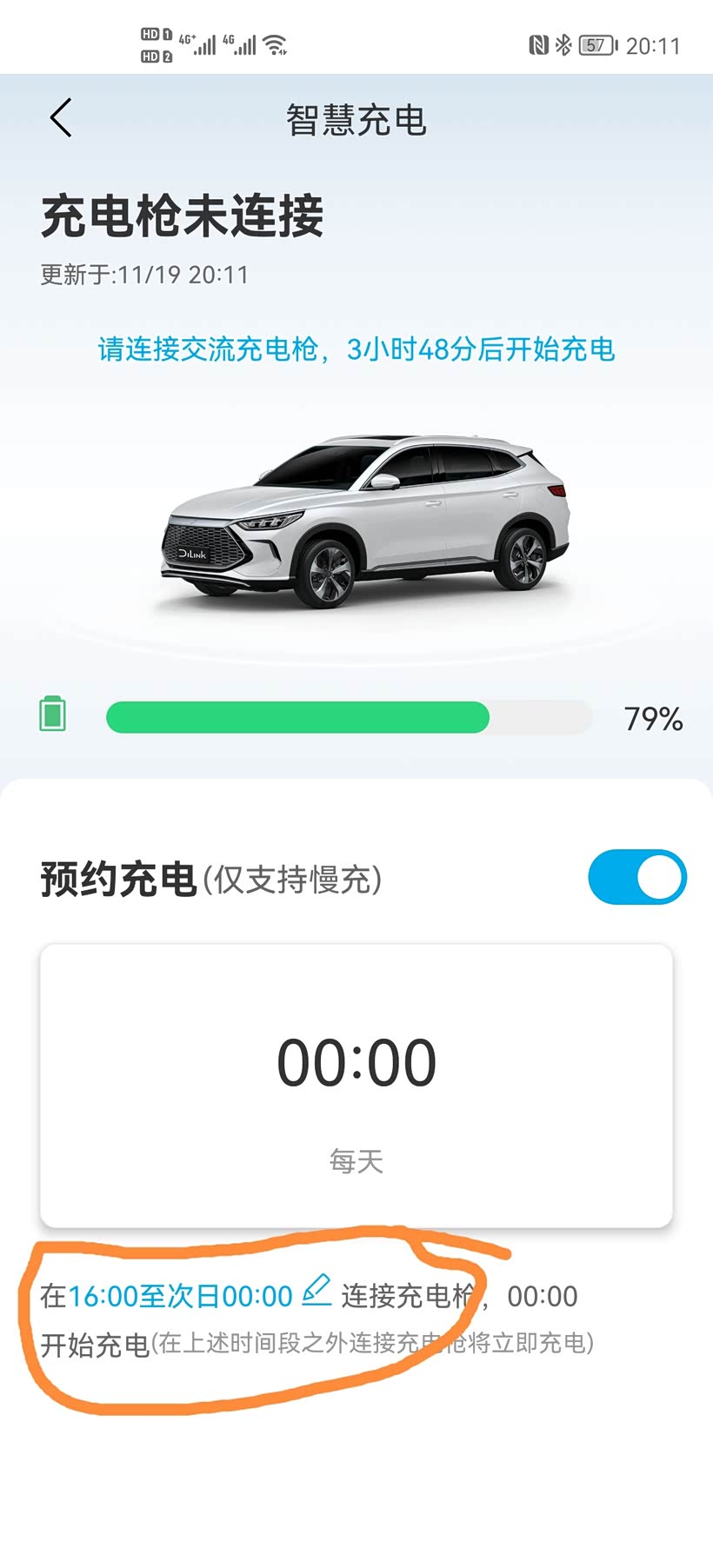

第一步:打开APP,在“智能联网”页面下方有“智慧充电”按钮。

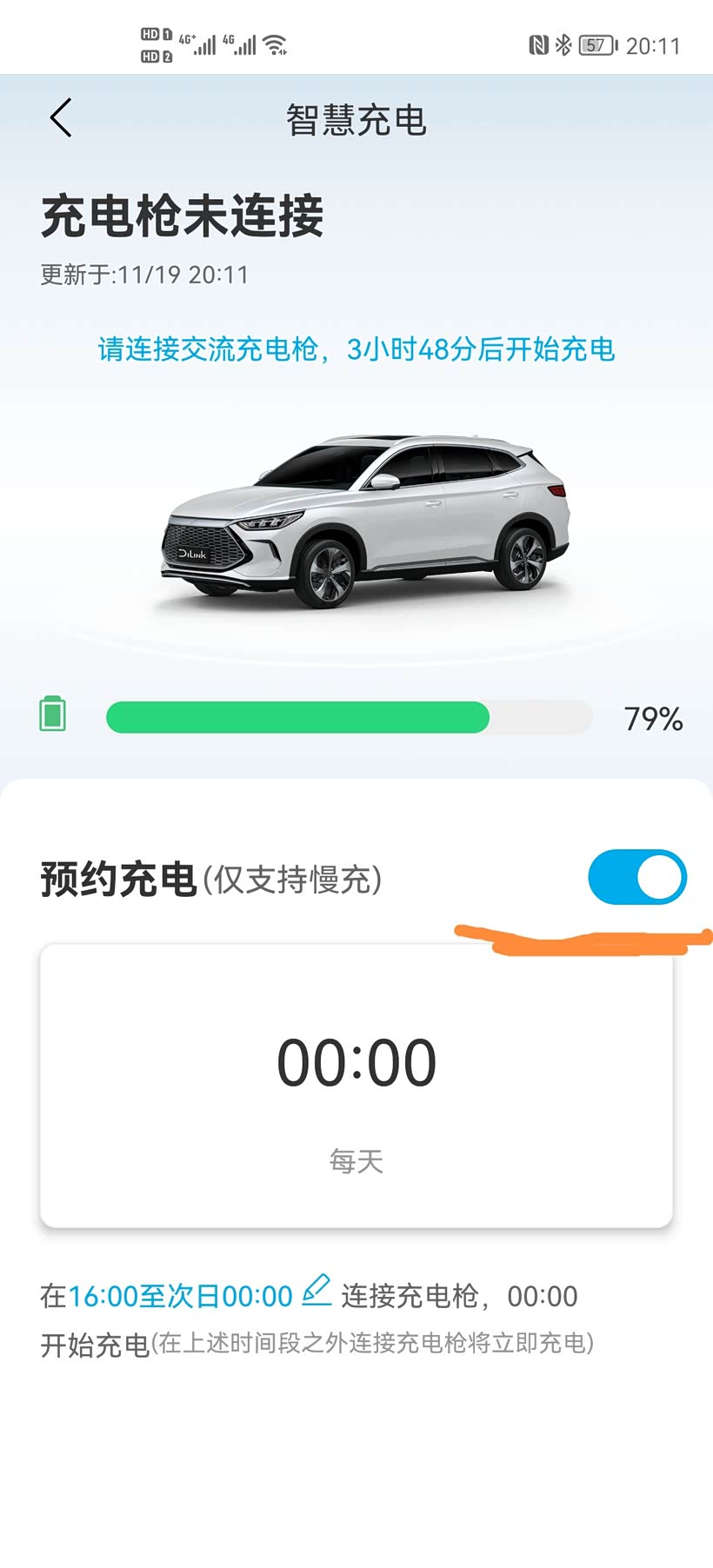

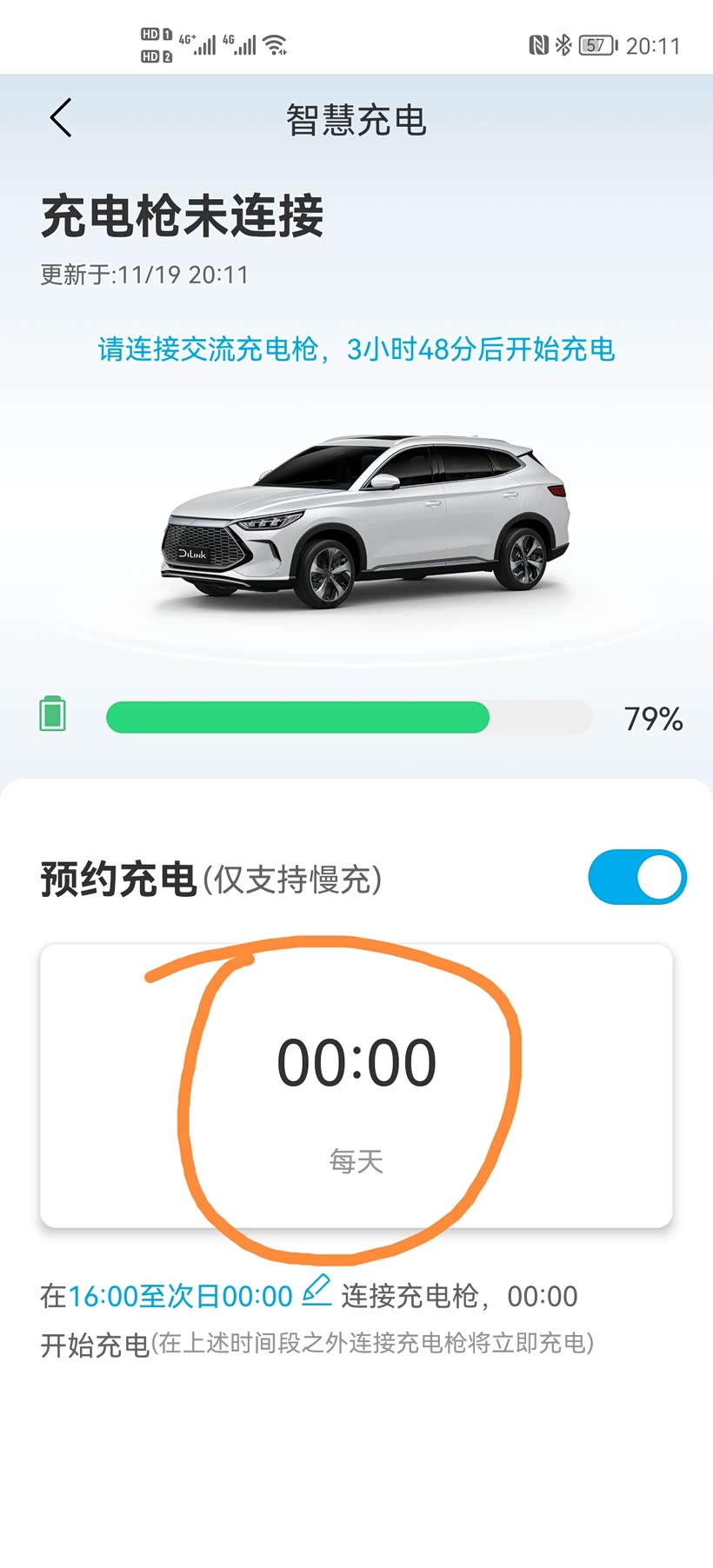

第二步:点击进入后,点亮预约充电后面的按钮。

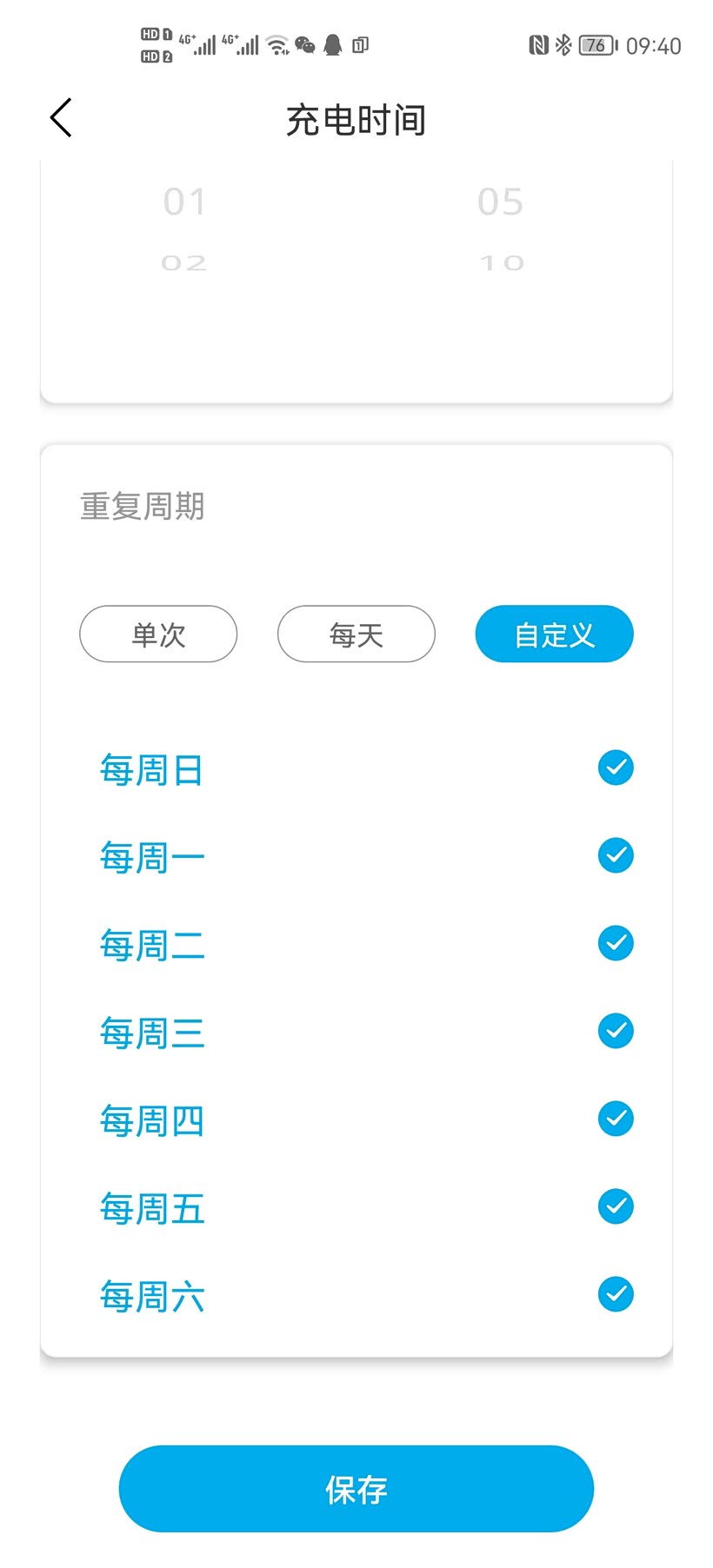

第三步:接下设置开始充电的时间,点击预约充电下面方框内的时间“00:00”,进入充电时间设置页面。
在这里可以设置你想要开始充电的时间,还可以重复周期,在单次、每天、自定义三个选项中进行选择,我是选择了“每天”,这样每天到0时就会自动开始充电。也可以选择“自定义”,根据需要选择周一至周日的任意1天或几天。
第四步:设置在什么时段连接充电枪实现预约充电,点击“智慧充电”页面最下方蓝色的字体,进入“充电等待时间”设置页面,在这里根据自身需要设置时间,我设置的是16时,这样一般下午5、6点下班到家就插上充电枪,到0时自动开始充电。

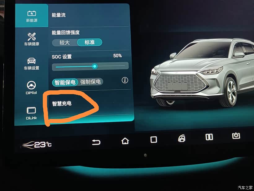

第二种设置方法是在车机上进行设置。

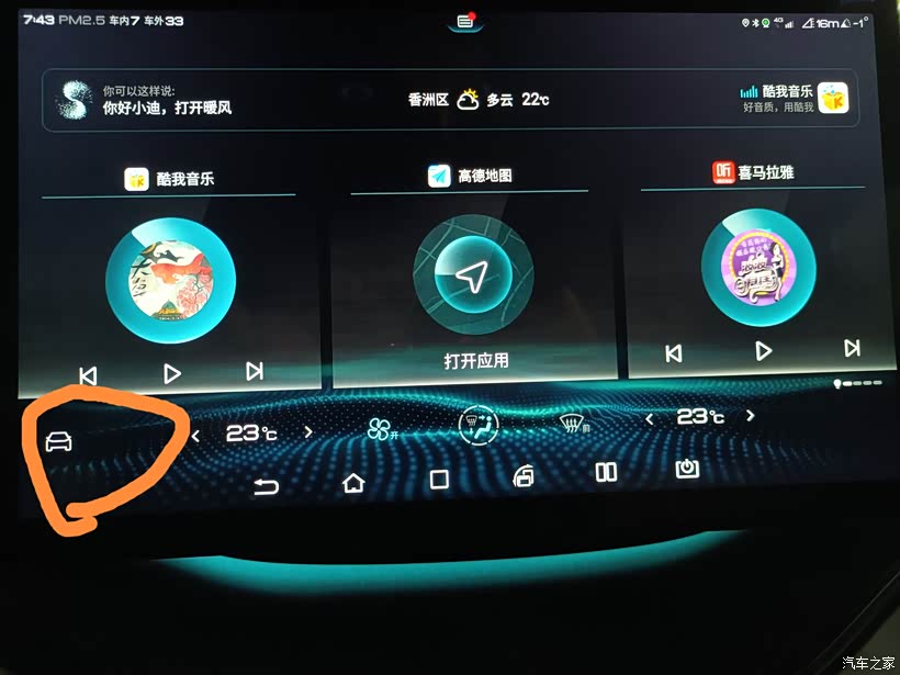

第一步:打开车机,点击下方左侧的“小汽车”图标。

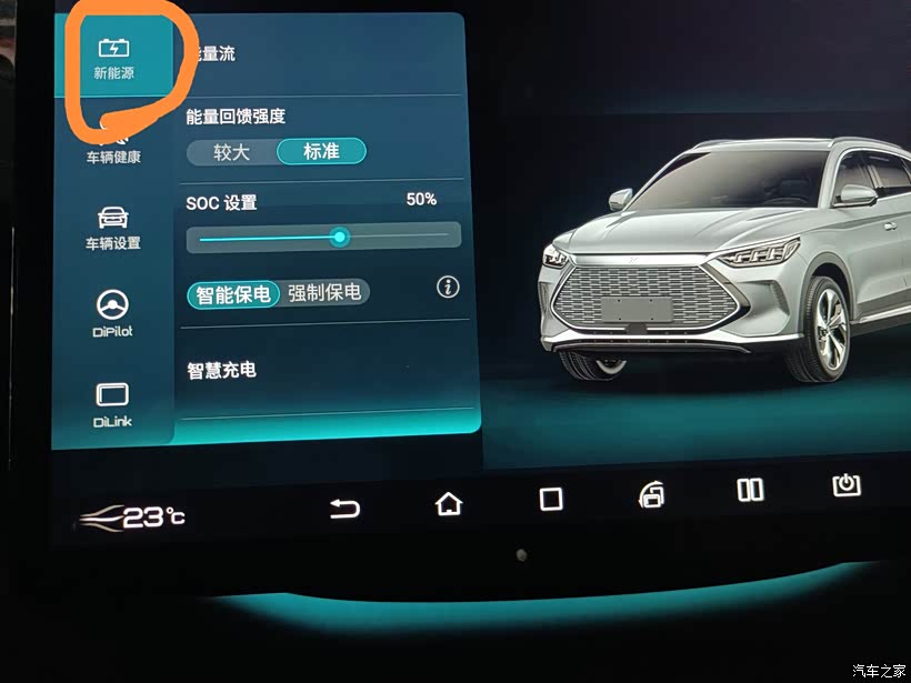

第二步:进入设置页面后点击左侧最上方的“新能源”图标,会在右侧显示出选择菜单。
第三步:点击菜单下方的“智慧充电”按钮,进入下一级设置页面。

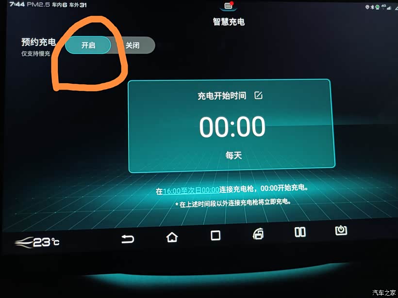

第四步:点击预约充电后方的“开启”按钮,打开预约充电功能。
第五步:点击方框内的时间“00:00”,设置充电时间,然后设置连接充电枪的时段,这一步及之后的设置与使用APP设置都是一样的,就不重复说了。

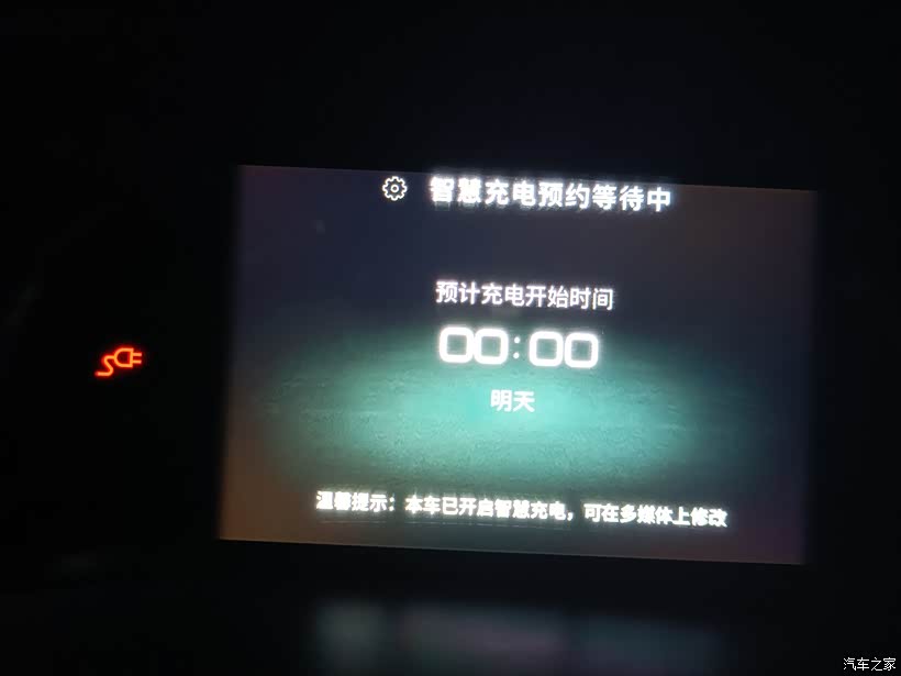

按照上述步骤设置完成,预约充电功能就设置好了。在设置的等待时段内插好充电枪,在车辆仪表上会显示以下界面:
左侧的红色电源标识,说明充电枪已连接。右侧页面显示“智慧充电预约等待中”和预约充电的开始时间

第一个是:预约充电功能仅支持慢充家充桩,在APP的设置页面中有明确标示,外面的公共充电桩上不支技预约充电功能。
第二个是:连接充电枪的时段必须是在已设置的充电等待时段内,比如我设置的充电等待时段为16时至0时,如果是在这个时段内插好充电枪,则预约充电功能启动,到设置的充电开始时间时自动开始充电,在这个时段外的任何时间插好充电枪将会立即开始充电,预约充电功能不启动。这一点在车机和APP设置的页面下方也有标注提醒。
