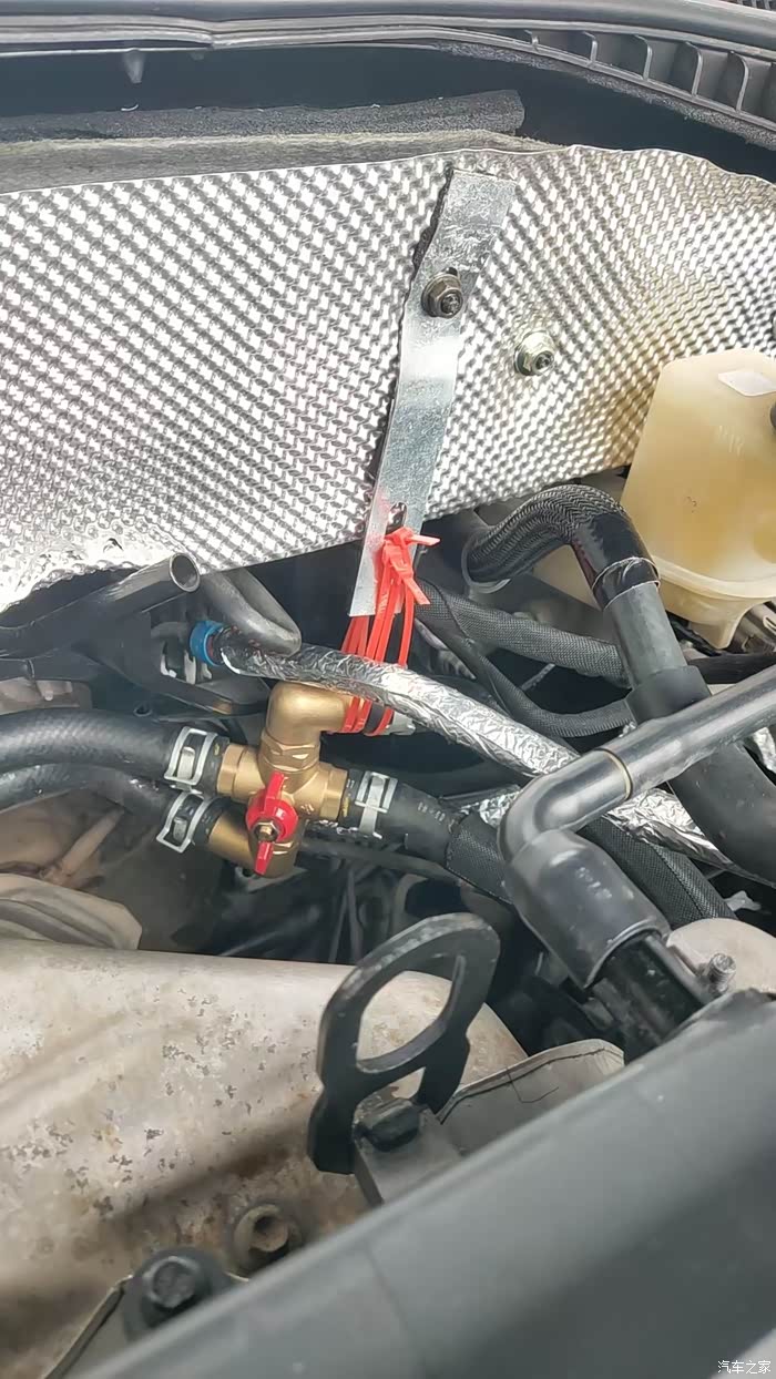

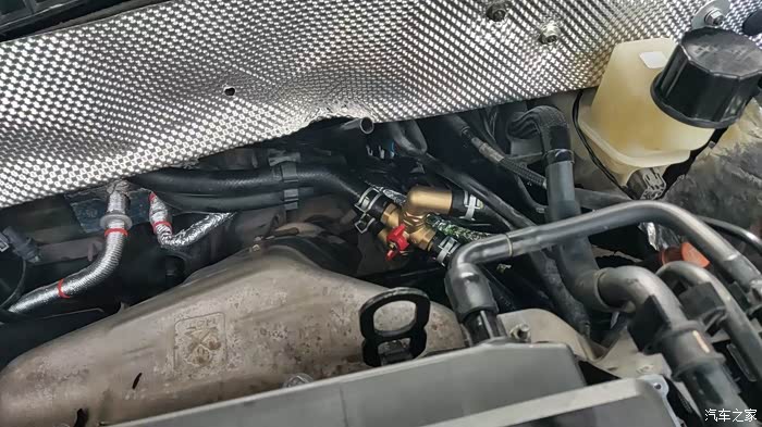

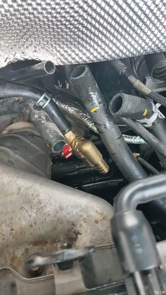

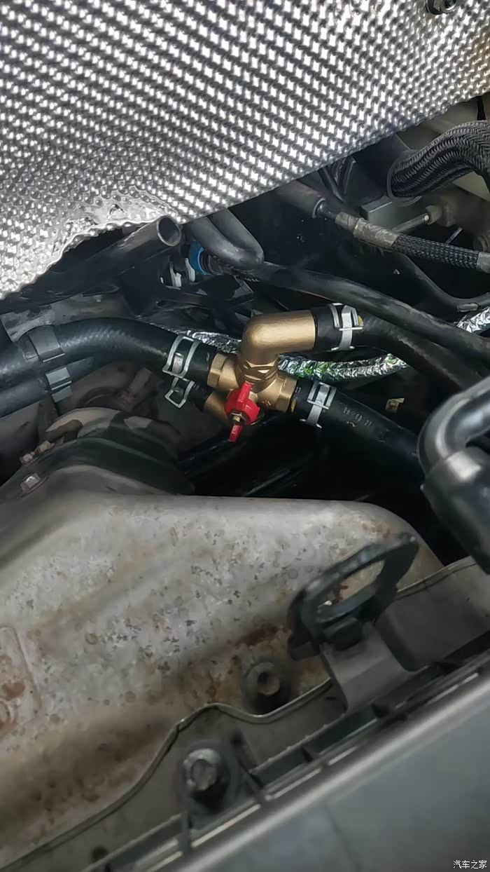

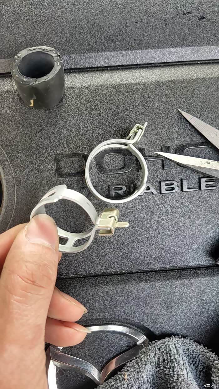

继上次更新后,直接买了个暖水阀,说干就干

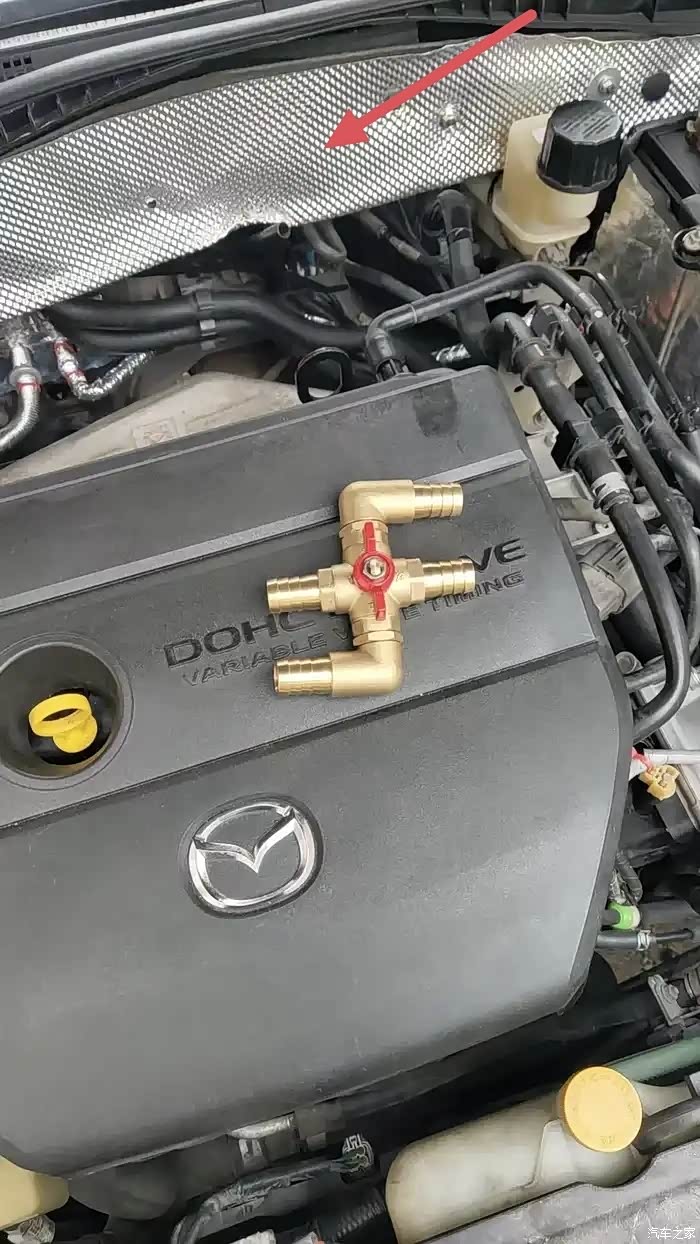

暖水阀
水管外径24mm左右,内壁4mm左右,两根管外直径距离60mm左右,买的这款19mm阀门,马云家买的贵的一家
原车卡箍
卡箍

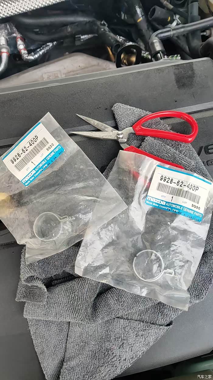

没有用送的卡箍,另外买了原厂卡箍4个

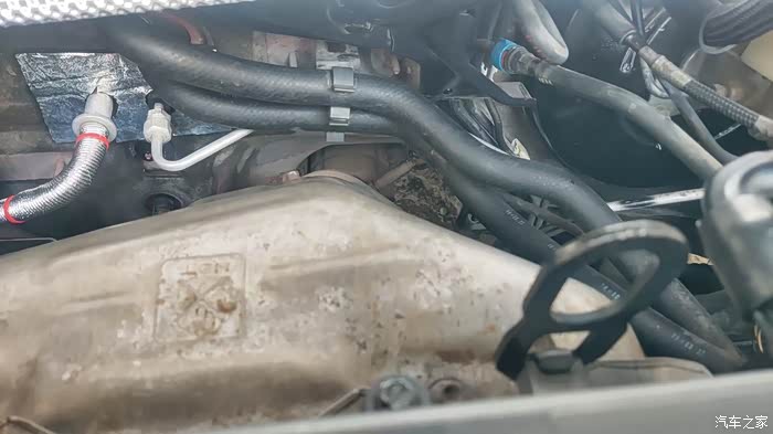

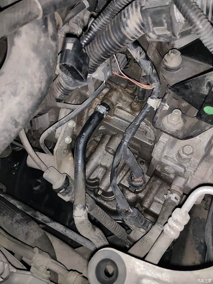

未装前
这是没改装前的状态

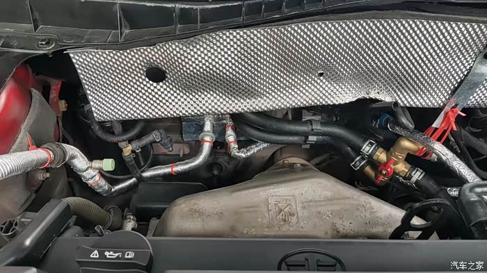

测好位置,剪断两根管子就是干,中间没有太多图
安装完成,搞的腰酸腿也酸

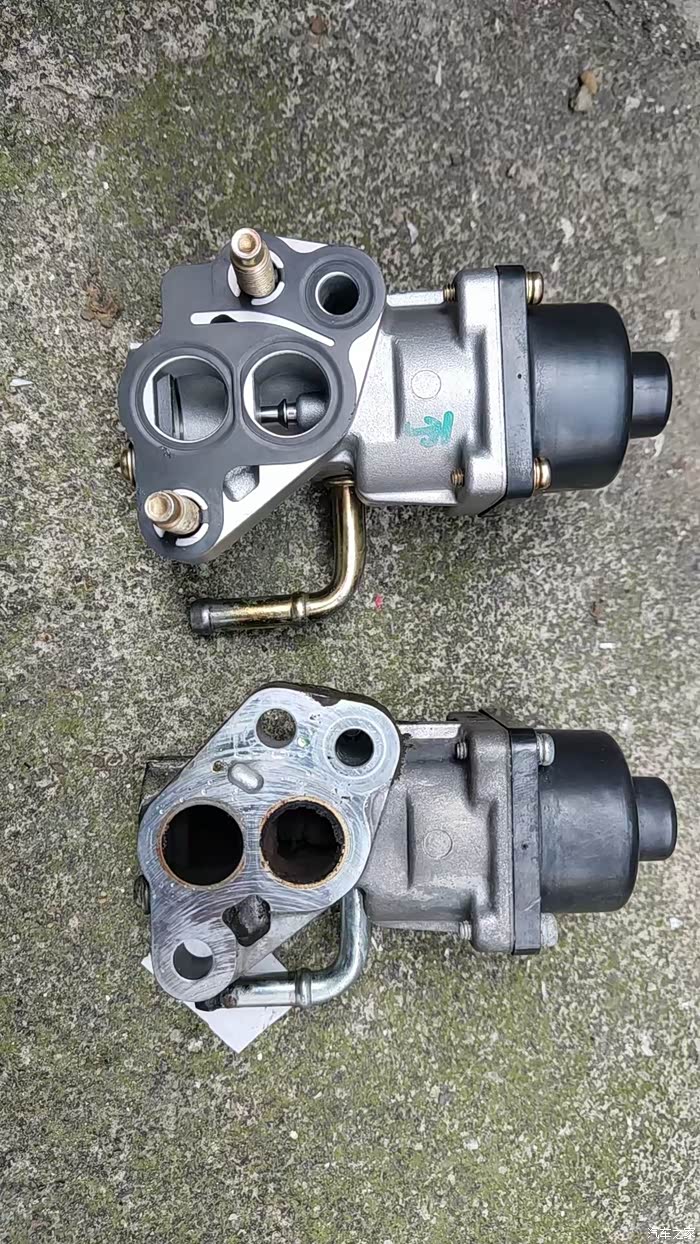

下一步:换EGR废气阀

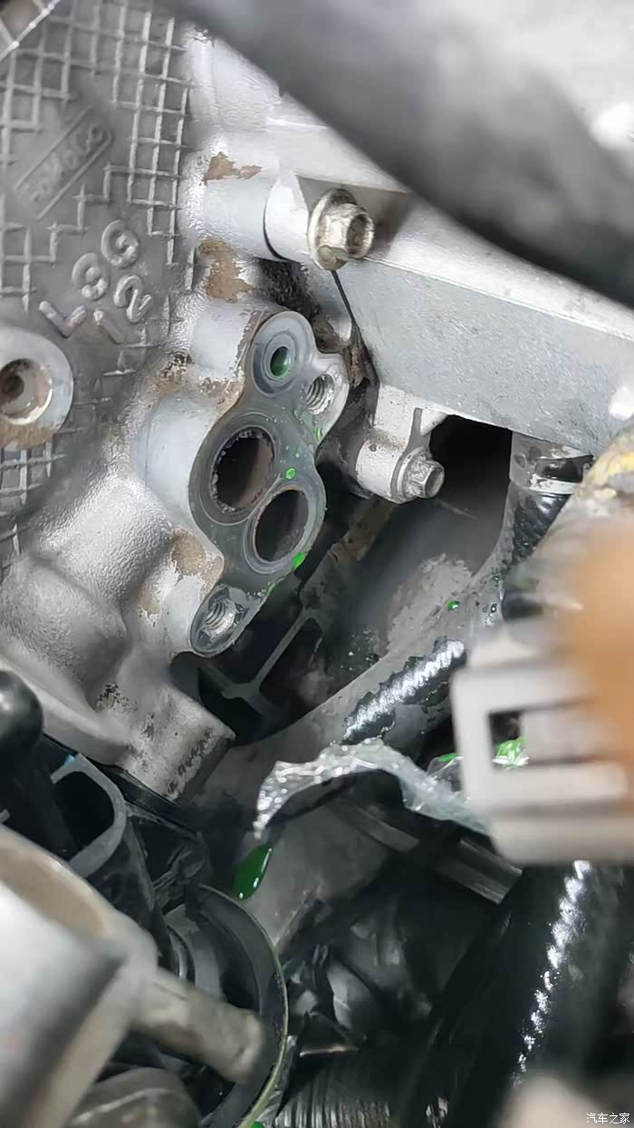

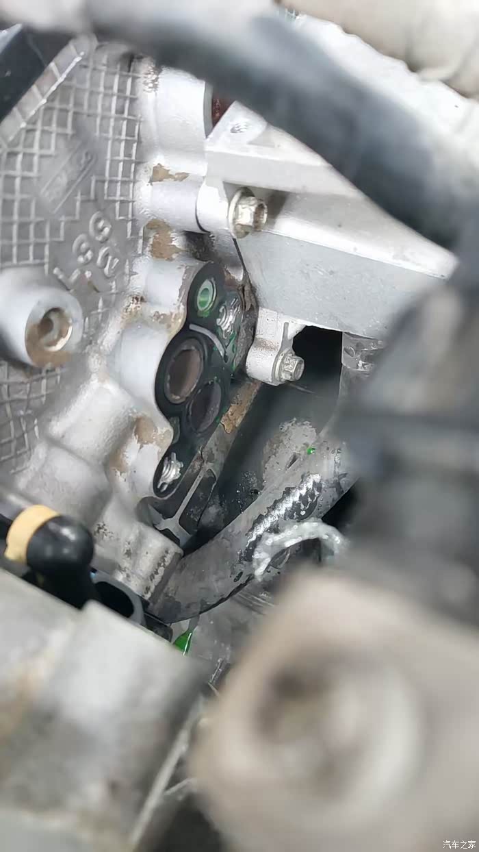

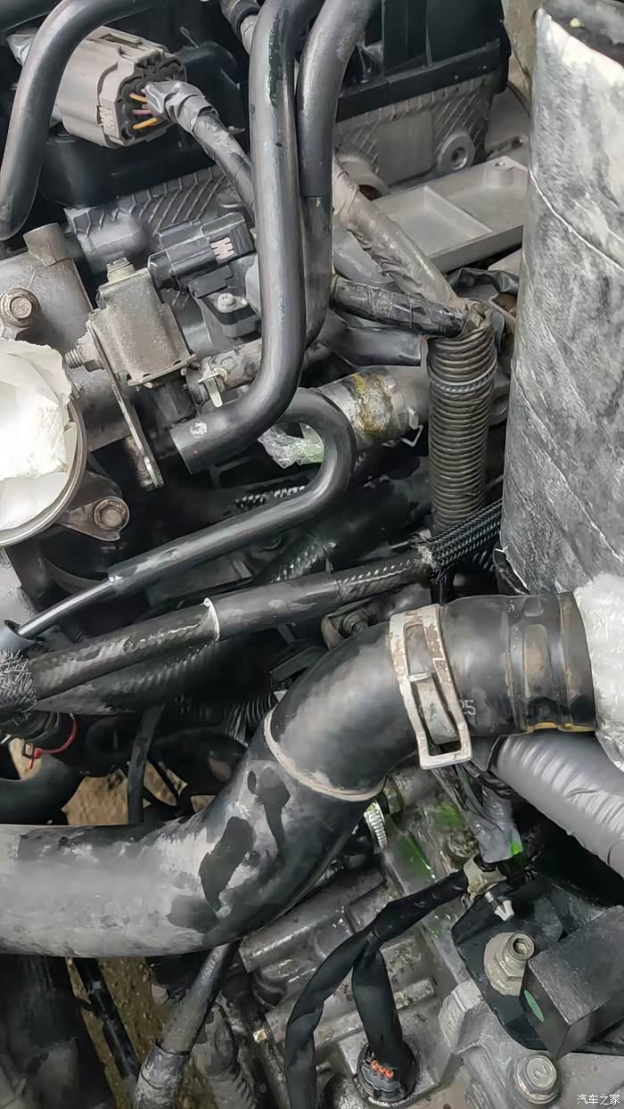

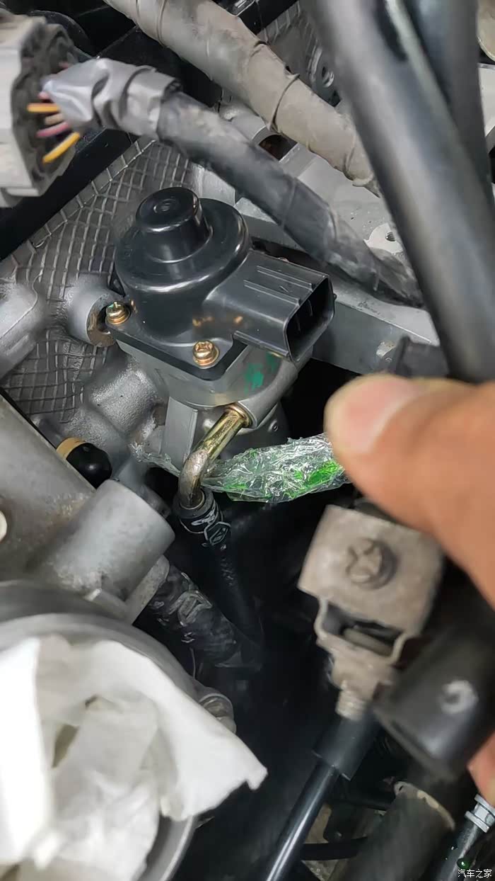

废气阀有两颗10号螺丝,外面的那颗随便拆,里面那颗超级难拆。。
原先想用万向套筒拆,亲测不可行,会顶到四通出水座水管,要把空滤盒拆掉,外面的水箱大水管拆掉,然后用小扳手一点一点拧下来,而且角度刁钻狭小

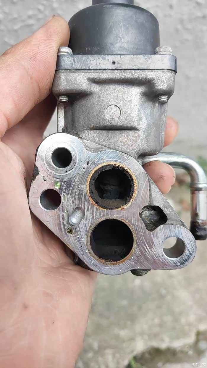

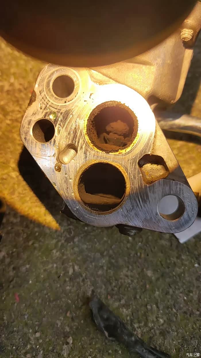

终于拆下,里面全是积碳

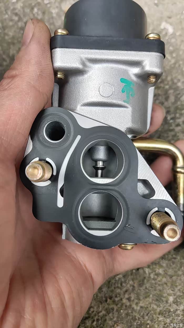

废气阀
新老废气阀对比
新废气阀
老废气阀
新老差距是不是很明显,满满的积碳
再来张特写图ahl_尴尬ahl_尴尬

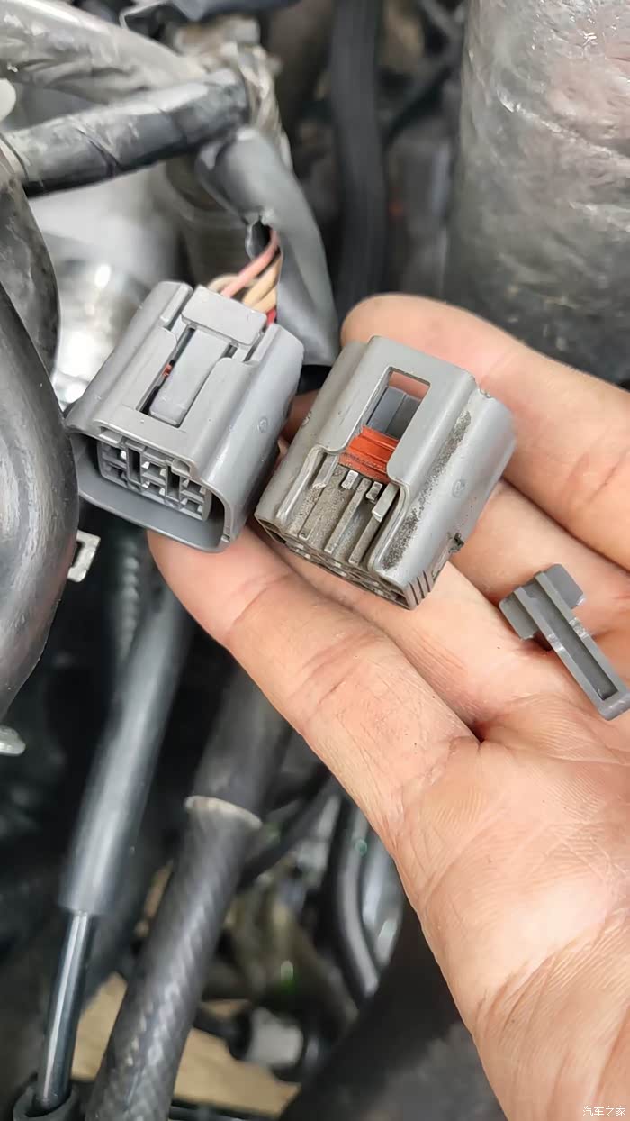

安装新阀,把水管插回去,结果在插插头的时候,卡扣老化断了
新老EGR插头
那就把插头也换新,退针更换

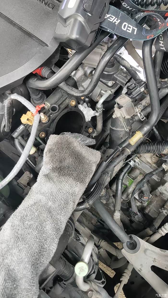

进气歧管内吸的机油
拆洗节气门,然后用毛巾把进气歧管里的机油吸掉

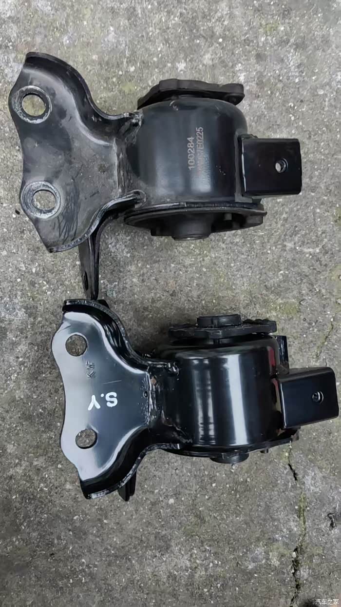

把左边的品牌机脚用了几个月,这次换成进口的

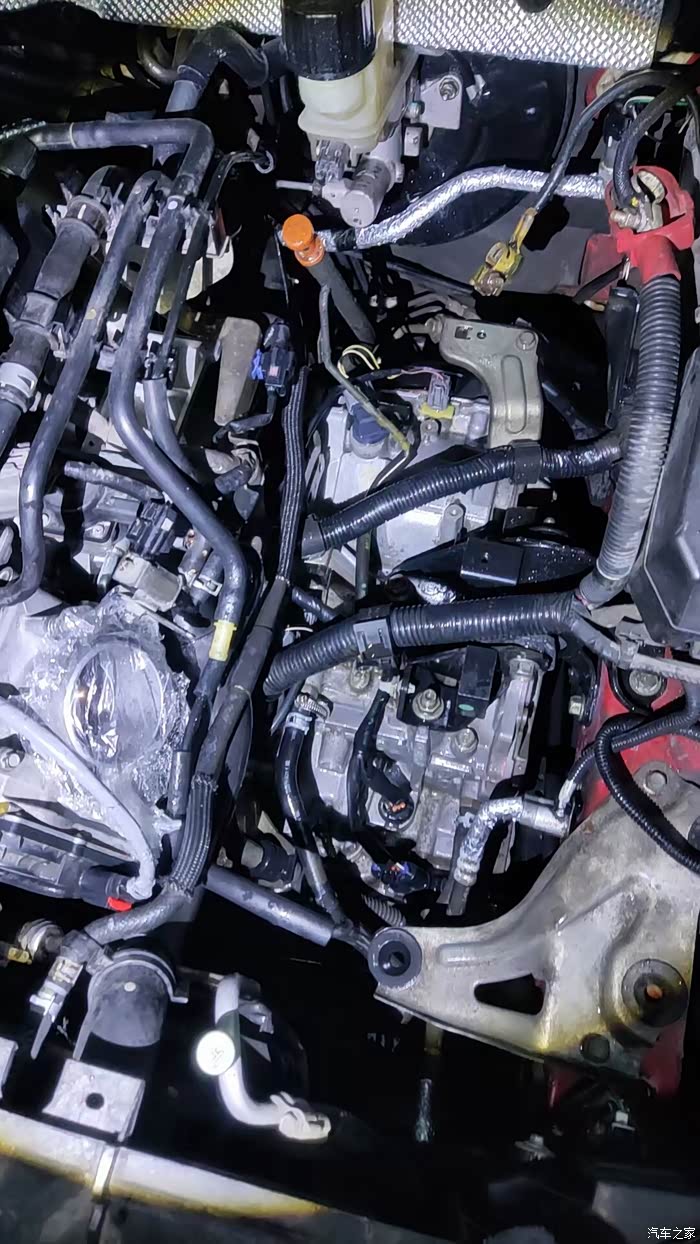

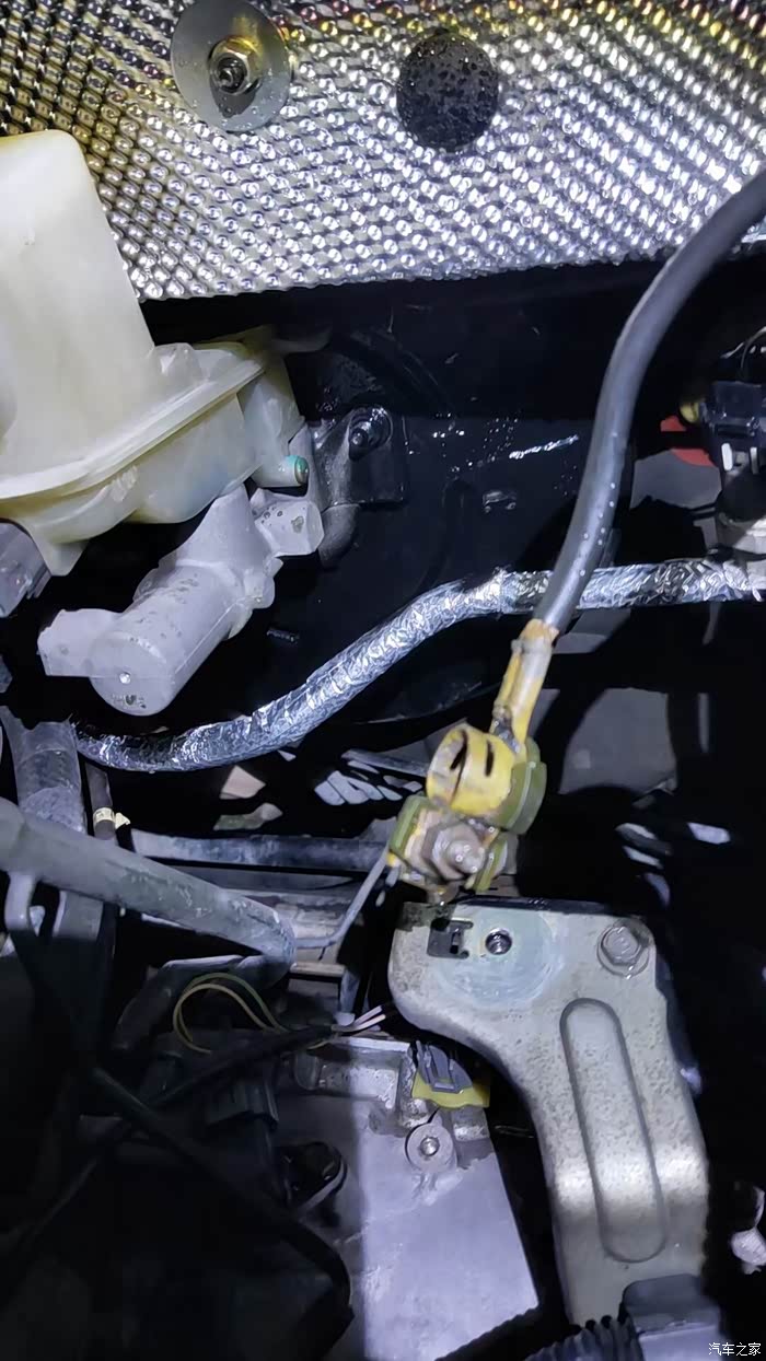

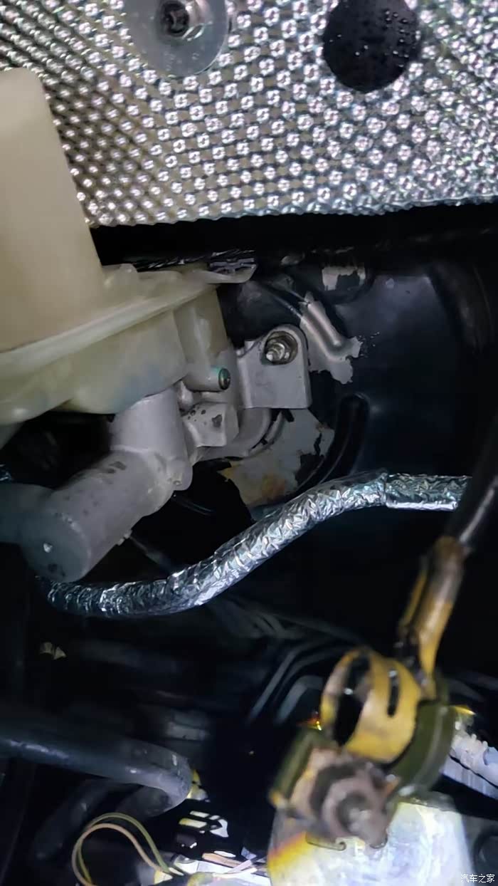

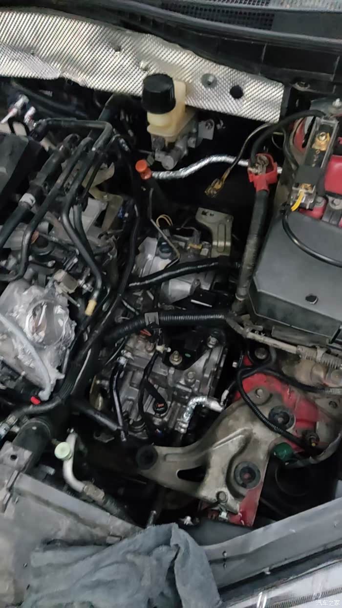

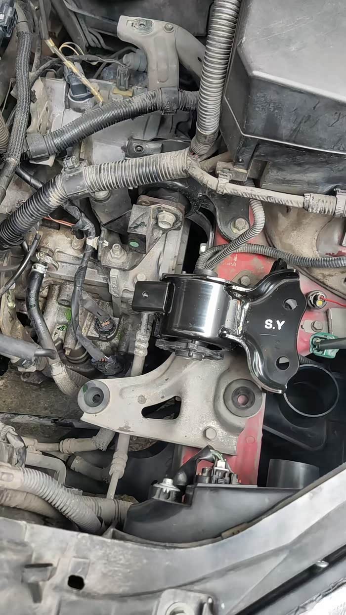

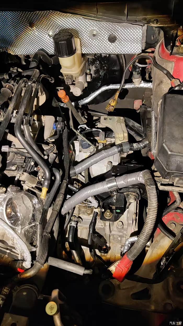

清洗前的波箱
强迫症用用机头水把波箱上的油渍清洗干净,顺便把线束都包裹下
装完后启动发动机排空气,花了半个多小时,今日整备到这,后续继续更新
