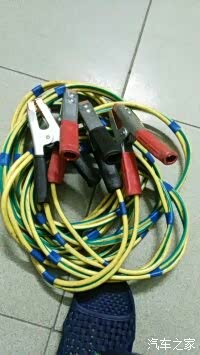

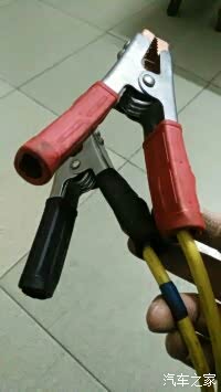

越野车怎么能够没有过江龙呢,话说救援什么的也不方便,你莫说还真用了几次,救公司破斯巴鲁两次,工友福克斯一次
10平方线足够了,用了几次的哈!

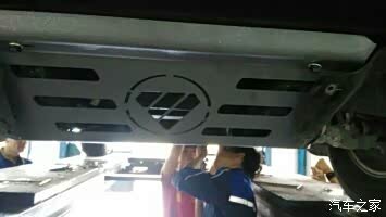

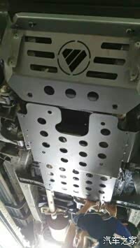

我喜欢钓鱼,需要去水库,河边走烂路,原厂的底盘护板几下就顶烂了,强烈要求130找梧桐兄弟开发底盘护板,哈哈!铁裤衩
这就是铁裤衩

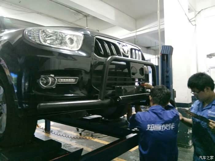

有了底盘护板,真的爽,再烂的路,随便过,可是,在调回重庆公司上班后,被女司机挂了两回后,心里极为不爽,劳资要让**谁都不敢来挂,就算是挂了也与我无关,哈哈安装前后杠
安装后杠
安装前杠

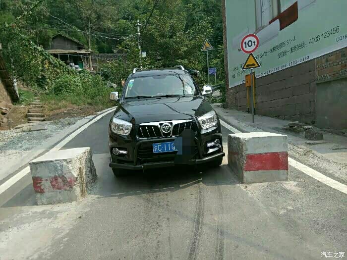

老家的村村通,右边墩子被人打掉了一个砖头宽,很多城市里的老司机在这里吃了亏

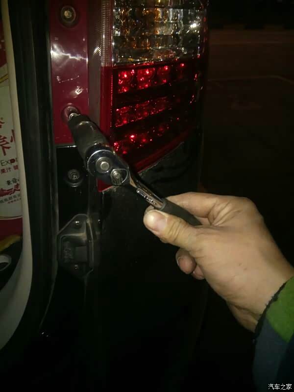

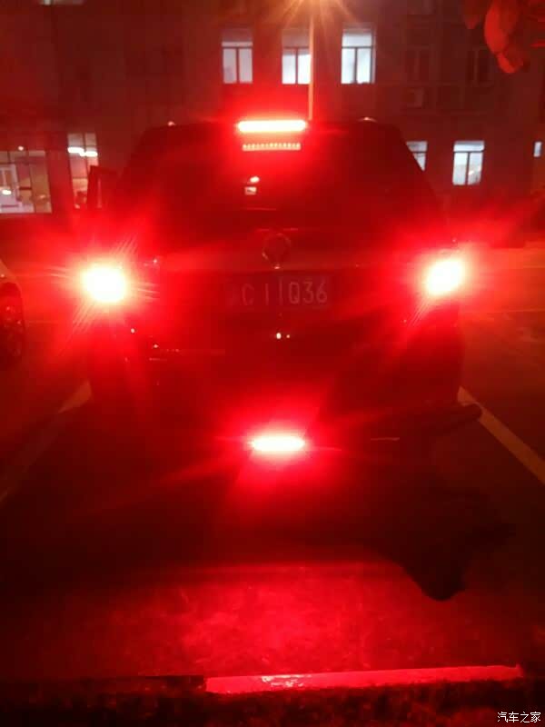

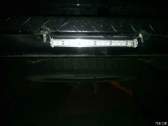

一次回老家去老岳父家,夜晚在乡村路上倒车着实吓了我一跳,倒车灯太暗了,这点小事,能难道我搞维修出生的吗?艹,我改,x宝找了双色LED灯,倒车白色灯光,刹车红色灯光,哈哈!改好相当不错,再也不担心倒车灯光不够了
刹车效果

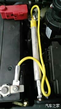

越野车经常去人家不能去的地方,可能沾水的时间就比较多,为了防锈,安装了牺牲阳极
安装了两组

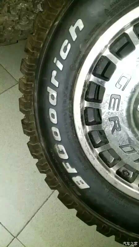

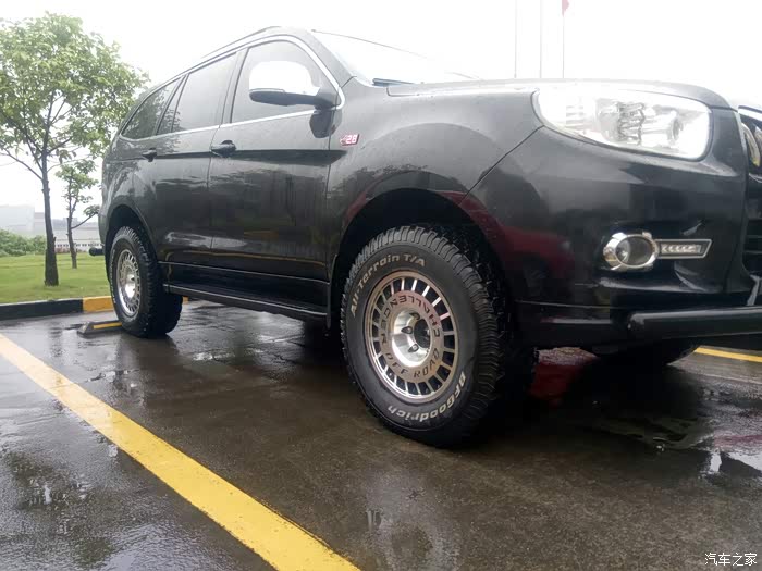

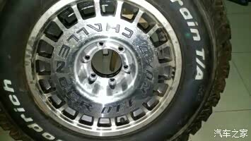

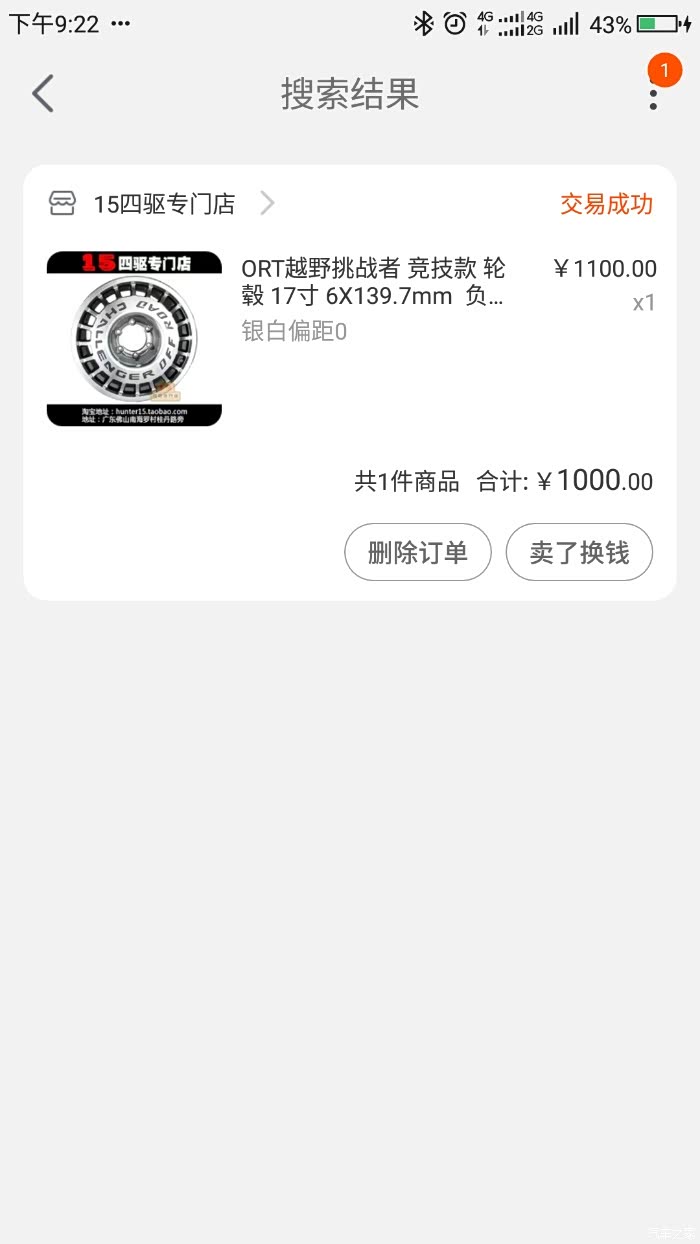

重点中的重点来了,玩越野车,为了去人家去不了的地方钓鱼没有理由不改轮胎和轮毂的,为了心里完美的越野车,把轮胎及轮毂改了

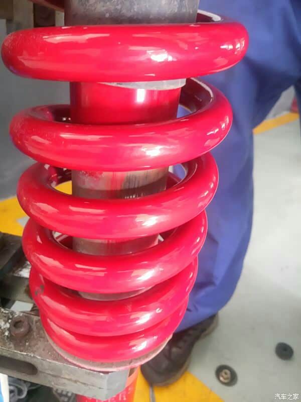

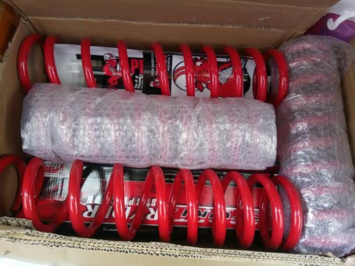

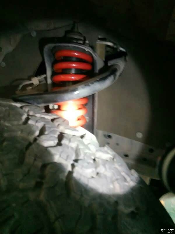

改了轮胎和轮毂后,爬山涉水走烂泥路简直就是杠杠滴,可是总觉得换了大轮胎后,车轮胎与轮眉间的间隙太小,不协调,刚好车友找到了适合萨瓦娜2顿3的超重车的减震器和弹簧,来了一套,安装上效果不错,通过性有够叼,高速过弯与搓板路是原车减震器和弹簧无法比的感谢兄弟伙搞的团购,便宜了不少
识货的人知道是什么品牌
对比

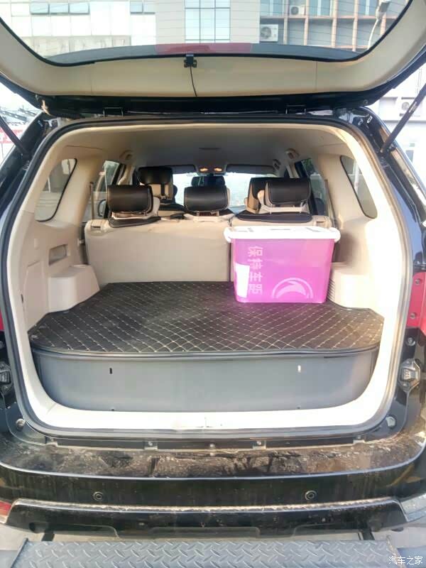

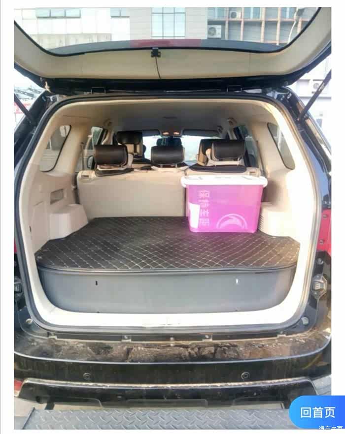

平时出去钓鱼,渔具,座椅,工具,加上一些杂物,觉得太难看了,其实自己想弄很久了,奈何工作太忙,没有时间去搞,一天浙江的车友在x宝上看到一家做储物箱魔盒的,刚好我有尾箱垫,之前我长沙的兄弟伙送我的尾箱垫跟大萨后备箱是完全匹配的,跟厂家联系后,把尾箱垫寄过去,我自己再具体测绘数据,再跟厂家核对几次数据后,哈哈!按照我的要求的和我的尺寸制作出来的五座可变七座储物箱魔盒正式出炉,关键是解决我1.2米长的大渔具包太安逸了,二排放倒就是一张超级大床可以解决很多问题哈,比如钓鱼累了可以睡一会,长途穿越可以不用担心没有地方睡觉了,当然去到风景好无人之处的野外可以想怎么玩就怎么玩
安装好同事就爬上去试了一下

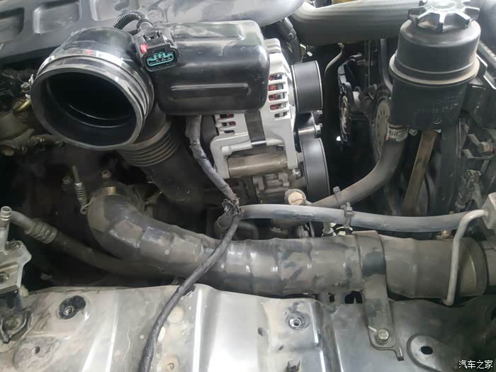

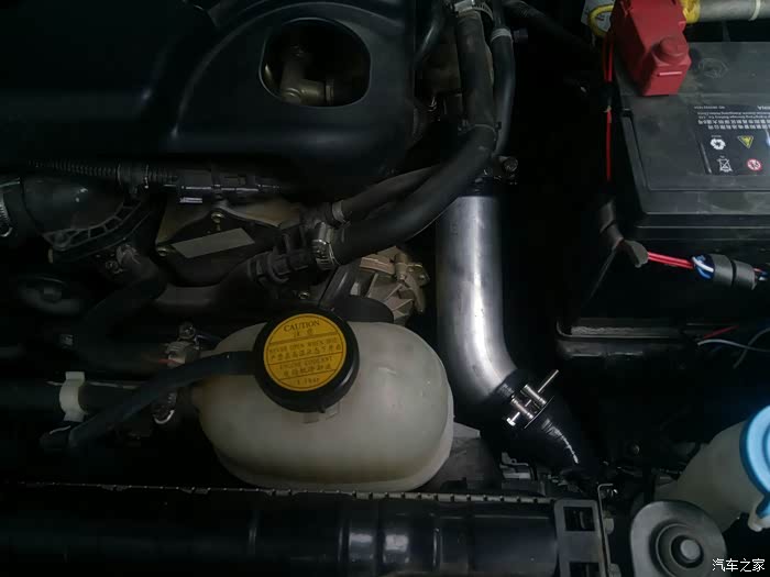

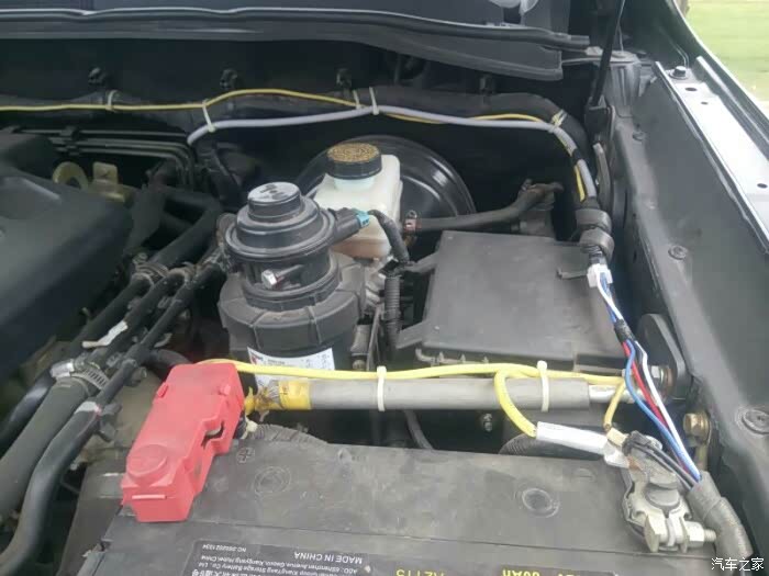

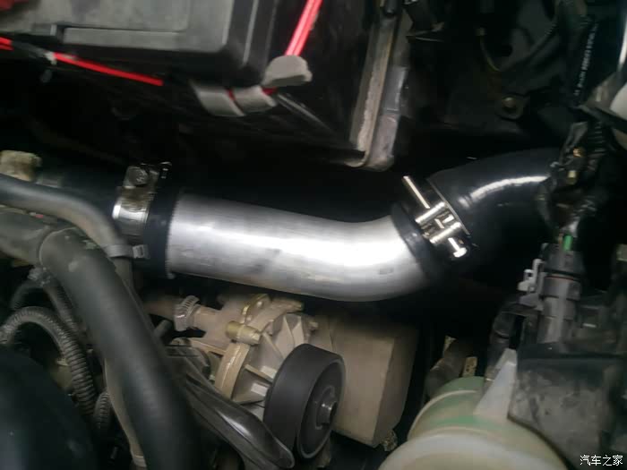

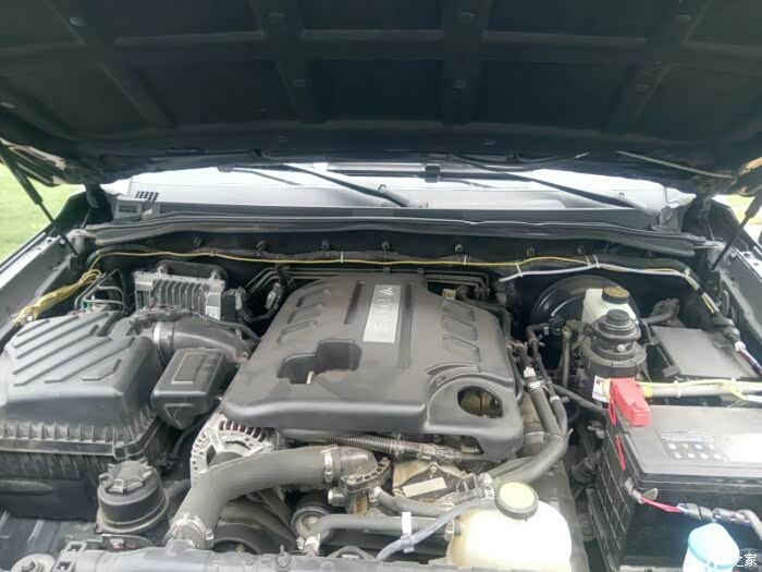

柴油车转速在换挡时候掉的快,老司机们都知道,可是会分析,能动手的车友没有几个哈!要感谢成都车友130同学,经过长时间实验,开发出来了柴油涡轮增压前后级铝合金管道,这么好的东西,我没有理由拒绝,速度,速度,速度与激情,男人都喜欢,更换安装后,不怕你不信,真的用了才知道,这**难道是飞机吗?
铝合金管子,自己安装
拆掉空滤箱子才能安装右边的管子

更换轮胎轮毂及升高后感觉整车非常协调,比原车协调多了
