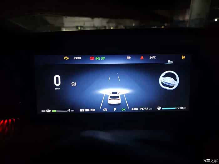

图片是晚上下车拍的。开车前就发现了,不过开起来没发现有什么异常,只不过警示灯亮,自己不敢像往常一样开
那天是去保养刚回来,还以为是保养出问题了。
发图片问了销售,说可能是加油了,油箱盖没拧紧导致的。

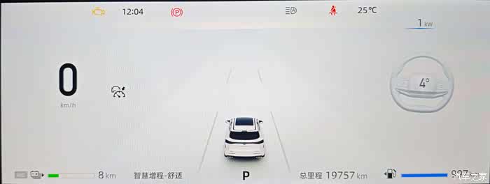

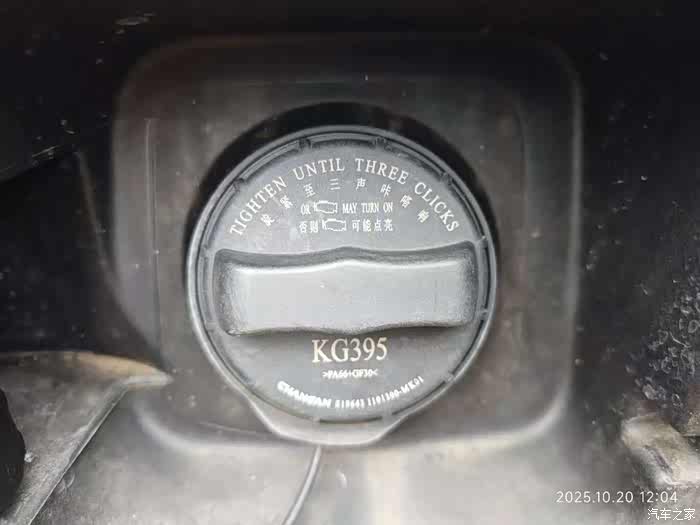

自己打开油箱盖再拧紧,就解决了,原来油箱盖上就有提示了,那天加油员没拧紧才导致亮灯。
车友碰到类似情况可以自己拧紧油箱盖试试。
