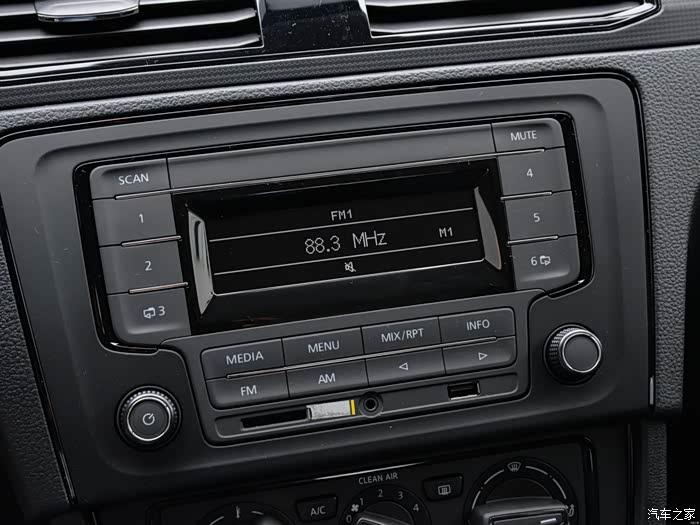

我的桑塔纳是2016款的手动风尚版,也就是大家常说的最低配,本身大家所有的车型配置就偏低,更别说我这个入门车型的最低配置了,配置真的是低的可怜,中控甚至都没有屏幕,就只有一个非常复古的收音机,只能通过插U盘放一些本地音乐,一方面功能比较少,用起来确实不方便,另一方面确实拉低了整个内饰的档次,后面在论坛中看到不少车主自己更换了安卓的中控大屏,深入了解之后发现确实很好用,功能比较强大并且价格也不高,因此决定给我的桑塔纳装一个中控大屏。
这台2016款桑塔纳已经陪我走过8年11万公里,感谢!
我是最低配的车型,原车只有一个收音机,可以通过插U盘听本地音乐!

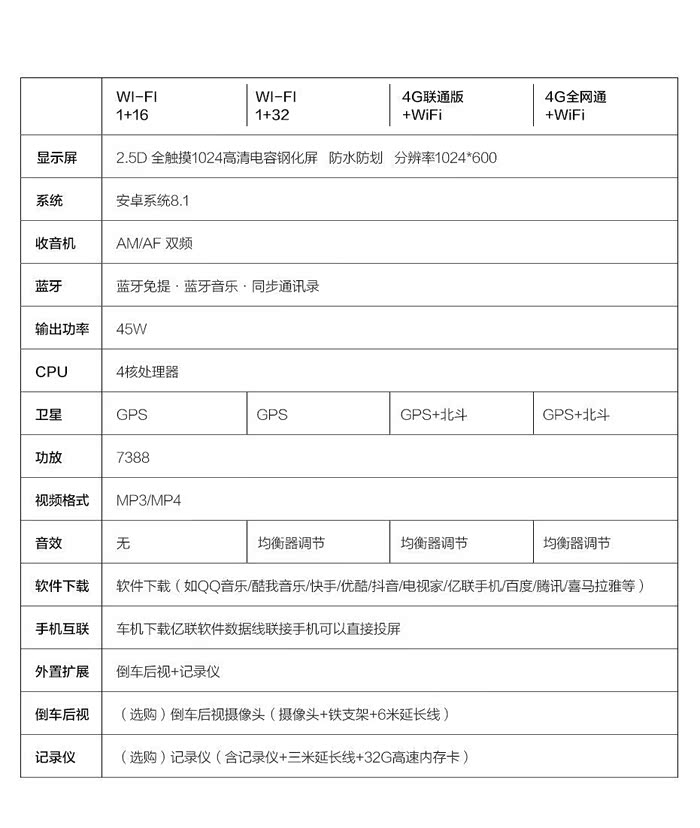

通过网上了解及线下了解,安卓的中控大屏品牌很多,但是在功能上其实都是大同小异,在改装前,需要明确自己的需求,比如是否需要倒车影像、导航、音乐视频播放等功能,一般导航和音乐功能都是标配,区别就是机器本身在处理器、内存、以及是否需要倒车影、Carplay上。
电子产品更新换代很快,产品亮点还是挺多的!
1.低配机器无倒车影像无Carplay价格为220元
2.低配机器+倒车影像无Caprly价格为270元
3.低配机器+倒车影像+Carplay价格为330元
4.高配机器在低配机器的基础上再加300到600元不等,主要是提升了运存和内存。

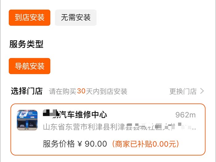

5.另外提供合作商家的安装服务,如果选择到店安装需要额外的安装服务费,我感觉自己确实没有能力安装这个,因为车机涉及到转接线以及倒车影像需要走线,所以这钱确实是省不下了。
可以根据自己的实际需求选择适合自己的主机及配件!

根据自己的需求选择适合自己的型号、配置,中控屏都是专车专用的,机器也都附带了边框,所以只要认准自己的车型年款,就不会有什么问题,另外就是中控大屏安装是有一些技术含量的,下单时可以选择到店安装,付一点安装费就ok了。
安装比较复杂,可以选择包安装!

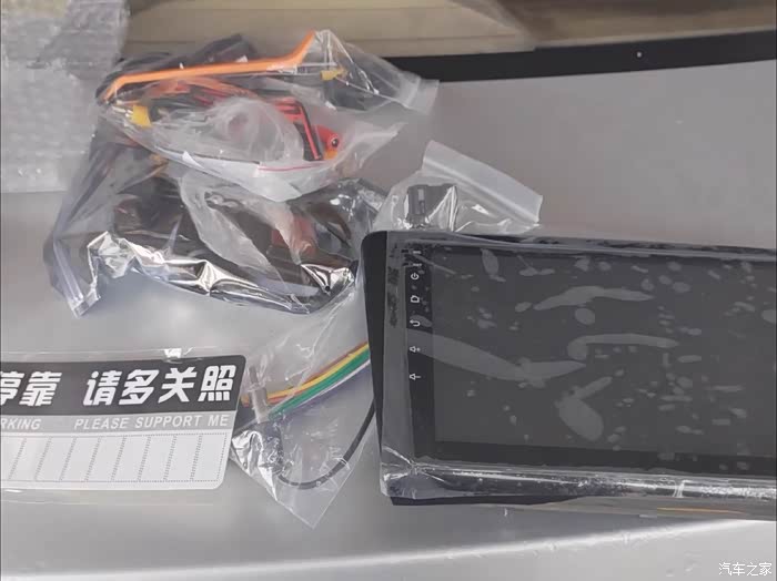

2.到货检查
下单时可以选择邮寄给自己,和安装门店联系好安装时间之后直接带过去,也可以选择直接邮寄到门店,拿到货物之后先检查一下型号是否符合车型,配件是否齐全,是否存在质量问题,检查没有问题之后,就可以安装了。
到货后检查配件是否齐全,主机是否有质量问题!

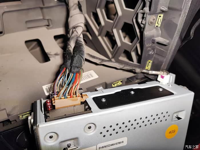

3.拆卸原车中控
首先需要将原车的中控面板拆卸下来,这个过程需要小心谨慎,需要使用专门的内饰翘板,力道和用力角度都要小心,以免损坏原车内饰卡扣或者线路及配件。
拆掉原车收音机!

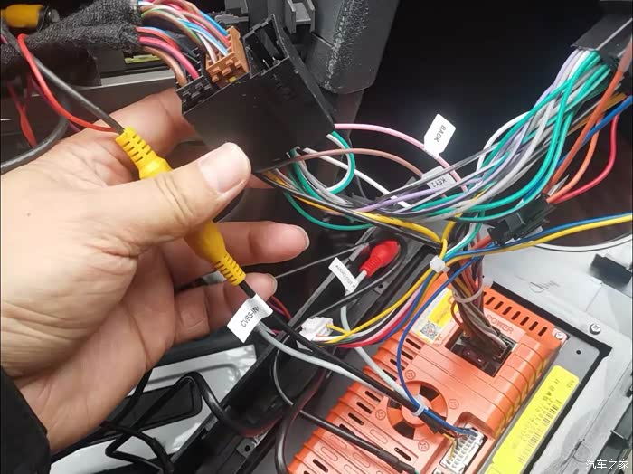

4.线路对接
将新的中控大屏与原车线路进行对接,机器附赠的线束是很齐全的,并且是有专门的解码盒,确保新装的大屏与原车功能的兼容,无需对原线束进行不必要的损坏,这一步要保证线路连接正确、稳定。
基本就是对查,配件里有协议盒子!

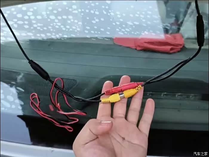

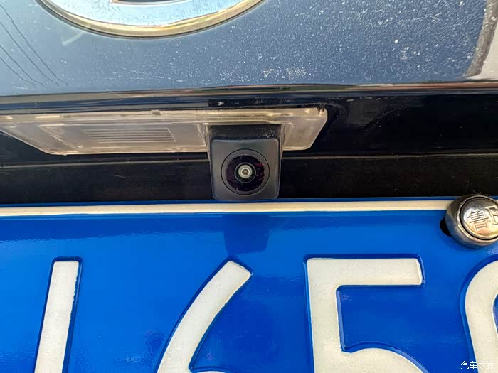

因为是选择了带有倒车影像功能的中控大屏,所以需要安装后置摄像头,摄像走连接到机器一端然后顺着中控、车顶棚、后备箱走线,走线过程中要将线束包裹、固定好,不然后期可能造成异响,然后就是拆掉桑塔纳原车的拍照灯,更好商家给的带摄像头的牌照灯即可,因为摄像头是固定在牌照灯上面的,因此只要确保牌照灯安装到位,就不用考虑画面角度的问题。
倒车影像视频线一直顺到后备箱盖,牌照灯处!
摄像头集成到牌照灯位置,设计很合理!

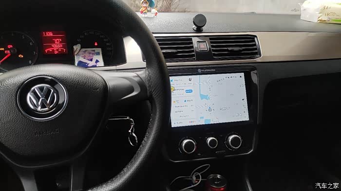

线路对接完成后,需要进行大屏的测试。这包括检查各项功能是否正常、屏幕显示是否清晰、触摸反应是否灵敏,倒车影像、导航功能是否正常等,如果发现问题,需要及时进行调整和修复,如果没有问题,将中控大屏安装回原车位置,整个改装升级过程就完成了。

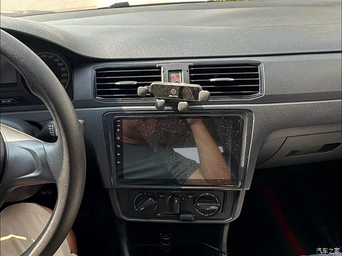

【改装效果】

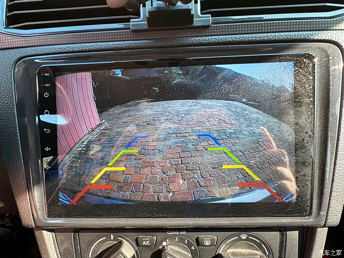

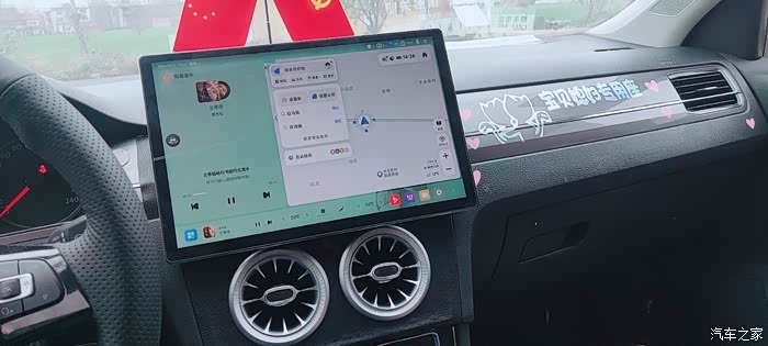

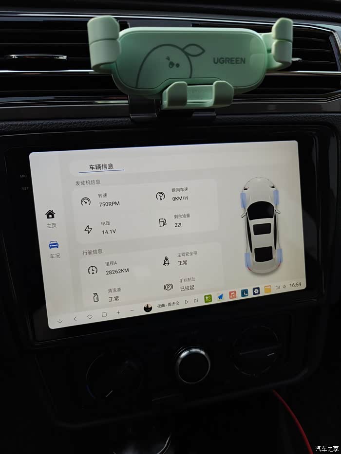

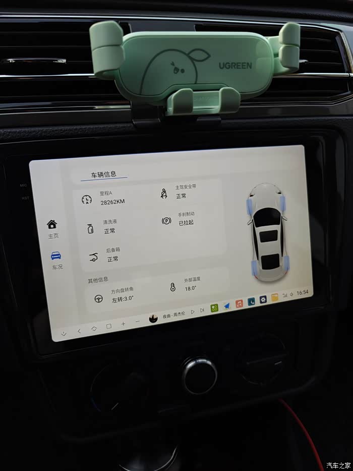

加装中控大屏后,这台老桑塔纳不管是在观感还是实用性方面都得到了显著提升,有这块9英寸的大屏,整个内饰看上去都舒服多的,并且屏幕的分辨率不错,画质还是比较细腻的,另外在功能方面这块基于安装系统的大屏支持多种功能,导航是直接连接GPS卫星的,不需要数据流量也可以准确的获取位置,倒车影像的清晰程度也是非常不错,并且有倒车轨迹功能,这些新的功能可以让我平时开车更加便捷、舒适。
提升内饰档次感和科技感!
功能齐全,使用方便!
倒车影像清晰程度很高,辅助线很准!

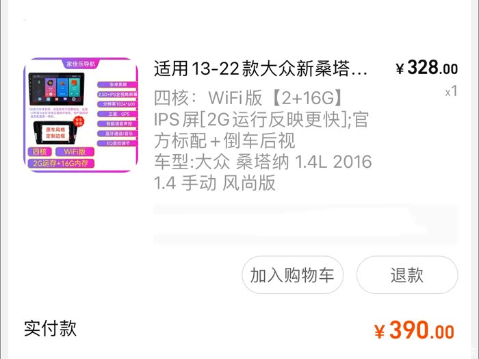

整个配件全部都是网购,机器(含倒车影像)的价格为270元,另外需要120元的到店安装费,合计花费为390元,不得不说现在电子产品的价格真的是太低了,这块屏幕放在十年前每个一千块根本搞不定,这390块真的是花的超值,提高内饰科技感的同时,大大方便了日常用车,对于这个加装,我是相当满意。
这390块确实花的很值!
